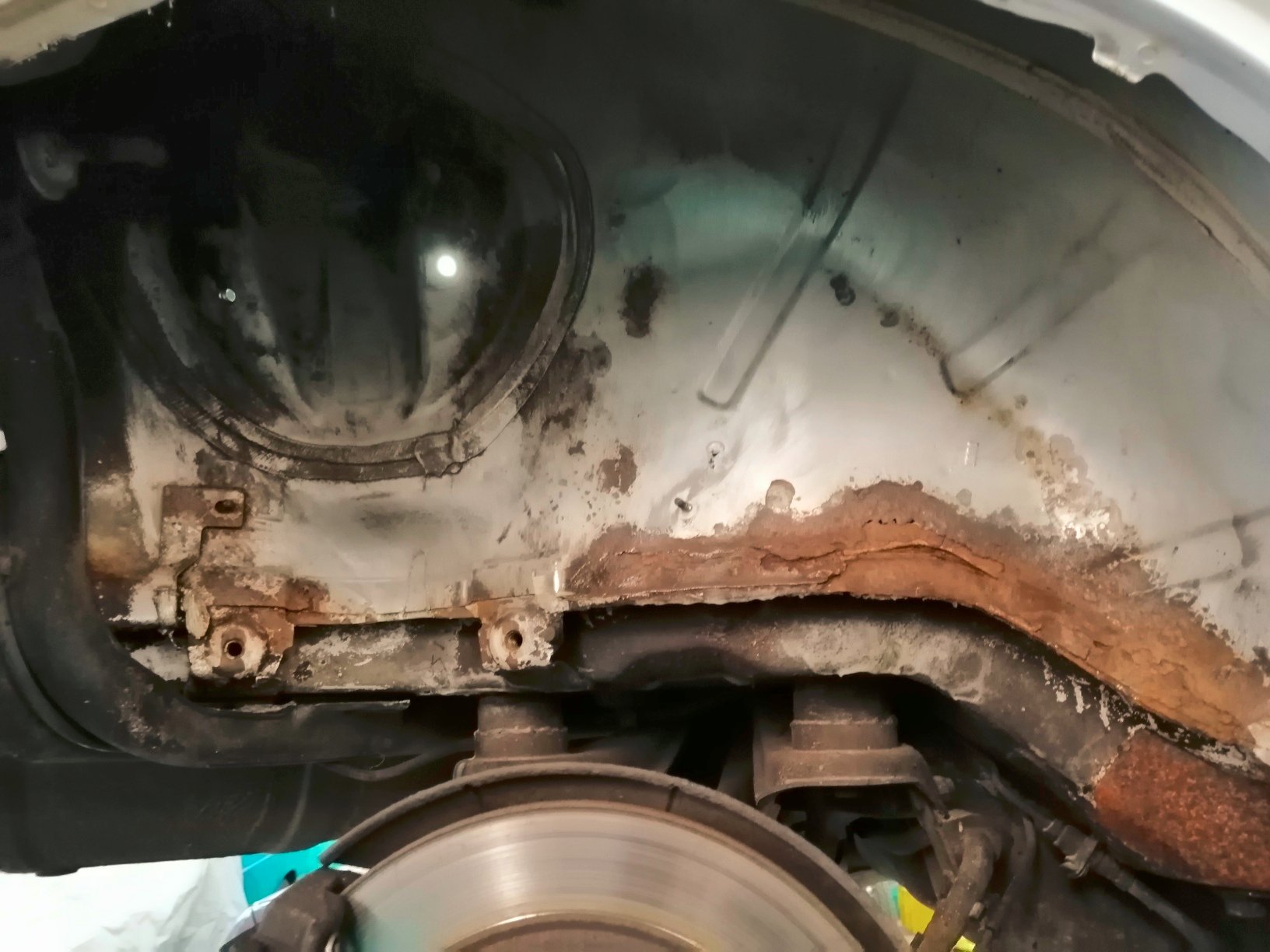

Resumee des Wochenendes: Der Fraß sitzt tief, und zwar wirklich tief. Im Bereich der Hinterachsaufnahme ist de Facto kein Blech mehr da. Die Muttern halten die Achse noch grade so an ihrer Stelle.
Mein Kumpel und ich haben am Samstag erstmal frustriert den Hammer geworfen, den 9-5 raus gestellt und den 9-3 SC fertig gemacht.
Dann haben wir ein paar Bier getrunken und ich erstmal drüber geschlafen.
Gestern wollte ich ihn noch entsorgen. Aber ich hab schon ein paar Stunden in die Karre investiert und haderte mit mir selbst. Heut früh der Anruf vom Kumpel, ich solle zur Halle kommen, es gäb was zu bereden.
Das Auto kommt nun im Oktober per Trailer nach Bosnien. Dort gibt es einen "alten Meister", der die Karosserie wieder instandsetzen wird. Er sieht sich im Stande, alle benötigten Bleche anzufertigen und einzusetzen. Die Kosten dafür bleiben im "Rahmen". Außerdem wird die Frontscheibe getauscht und der Wagen bis zur Fensterlinie neu lackiert. Einzig den Transport des Wagens muss ich organisieren und den Wagen selber anliefern.

Der eigentliche Befestigungspunkt der Achse sitzt unter den vergammelten Blechen. Solang der Träger noch intakt ist, besteht kein Grund ihn zu verschrotten.

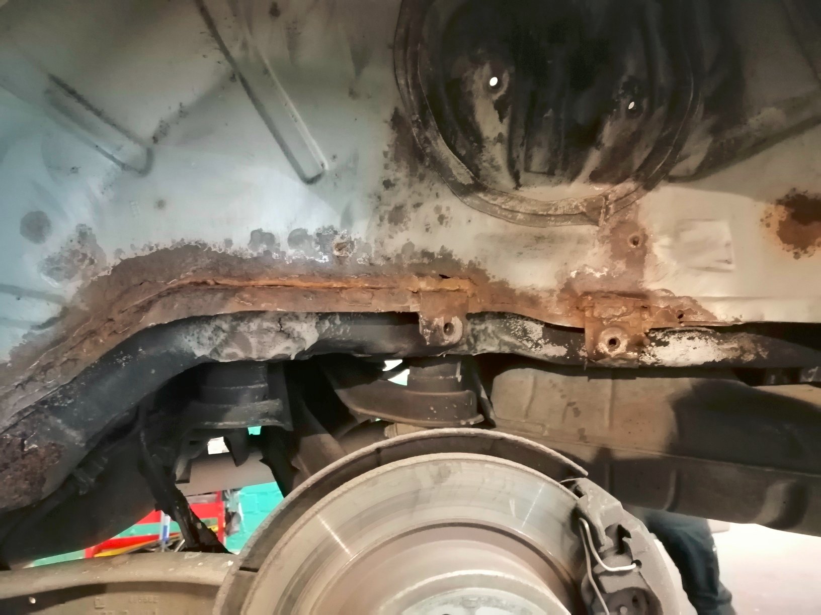

Aber Rost im Falz unten im Radhaus :frown:
führt erst einmal zu
Müssen noch innen alles freilegen und die Nähte noch genauer untersuchen.

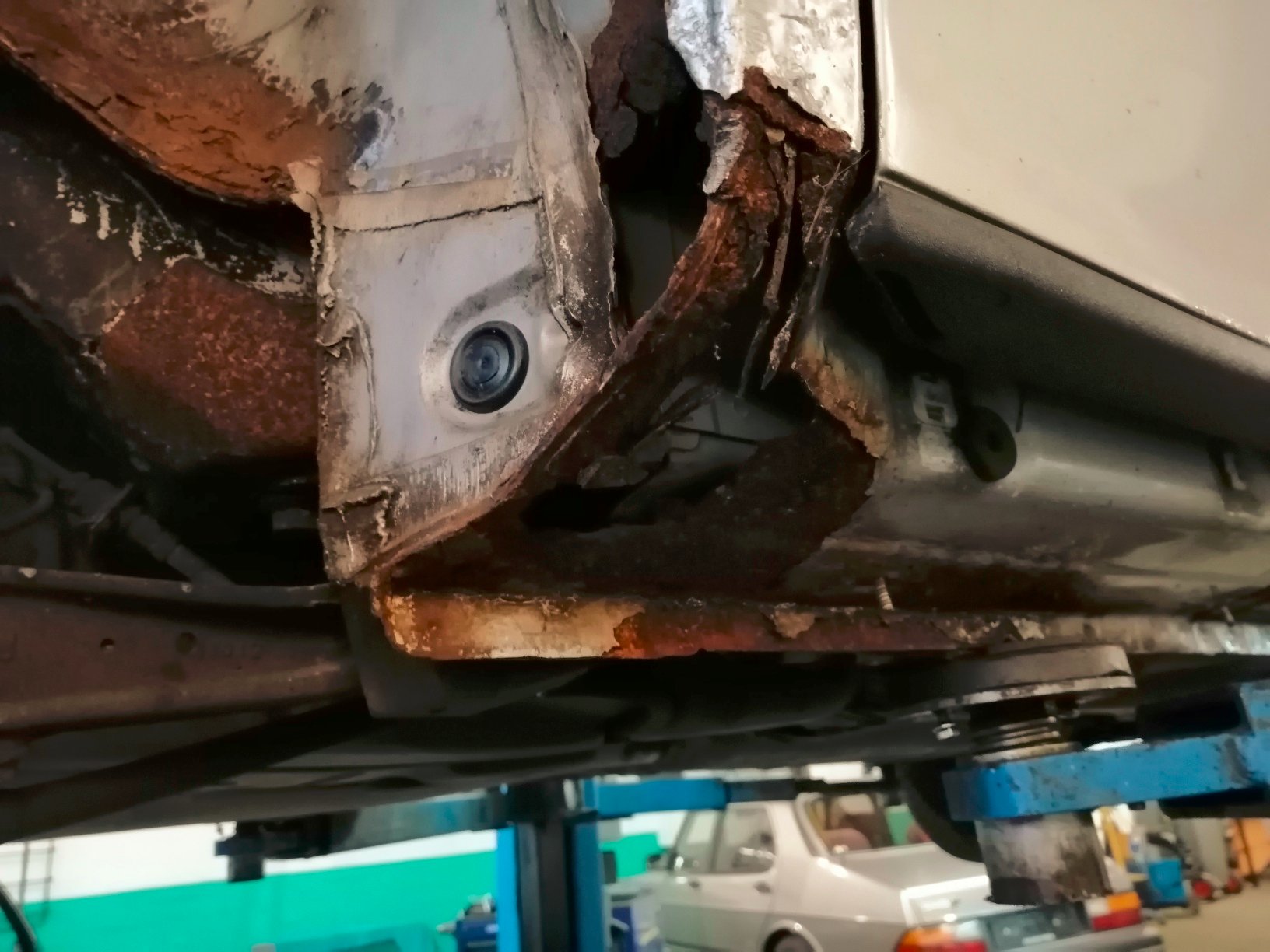

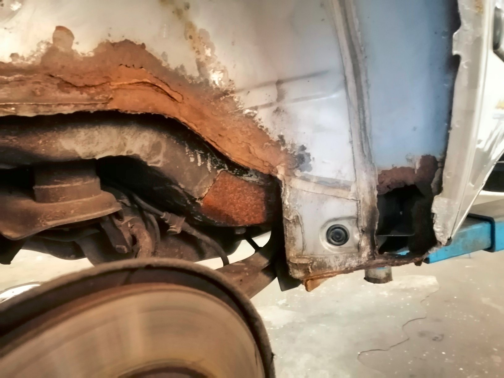

Habe nach ewigem "Aussitzen" im Mai dann die Quittung bei der HU bekommen, als der Schraubendreher des Prüfers von unten seitlich im Seitenschweller verschwand.
Habe mich dann zur Reparatur bei einem auf SAAB und Volvo spezialisierten Karosseriebaumeister hier in Schleswig-Holstein entschieden, für einen Betrag, der ungefähr dem aktuellen Marktwert des Autos (ohne Rostschäden natürlich und mit HU......) entspricht, die Sache beidseitig gut incl. Konservierung des Hinterwagens instandsetzen lassen.
Es wurden am Schweller die bei Skandix erhältlichen Reparaturbleche verwendet.
Nachher-Bilder habe ich nicht zur Hand, da ich die Radhausverkleidungen montieren lassen habe.
Die Reparatur sieht man jedoch von außen gar nicht. Lediglich die Schwellerverkleidung passt nicht mehr ganz so perfekt am Übergang zum Radhaus, dies liegt aber am Skandix-Teil und ich habe darauf verzichtet, die Verkleidung anzupassen. Das ist schon ok so.
Ich bin zufrieden, mein Wunsch war ein Mittelding zwischen vielleicht zeitwertgerechter Reparatur und einer perfekten Restaurierung.
Es wurde mit Fluid Film und auch Mike Sanders konserviert.
Die Werkstatt genießt einen guten Ruf, ist aber sehr klein, hat begrenzte Kapazitäten und macht auch keine Werbung. Wer näheres wissen will, gerne PN.

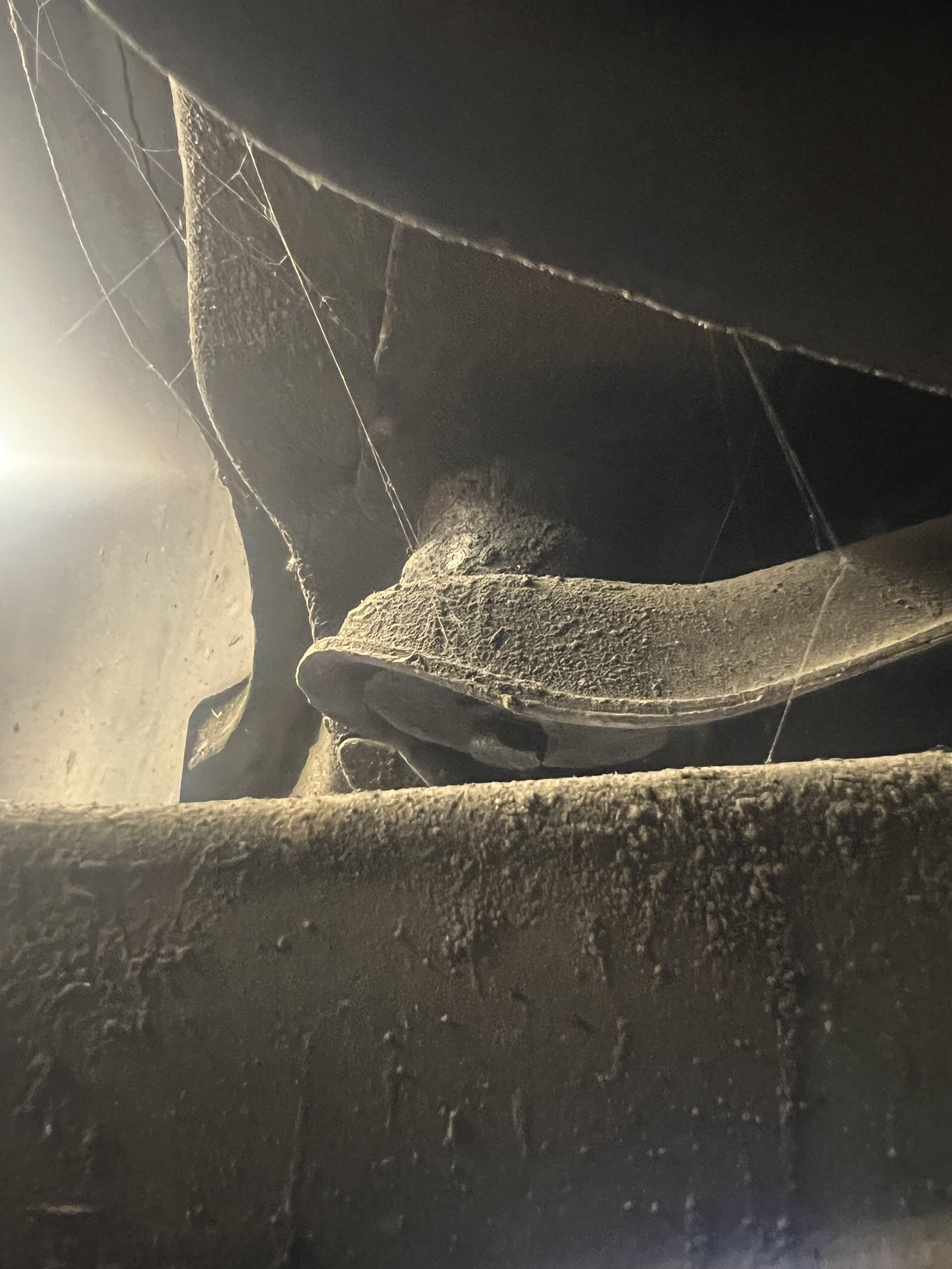

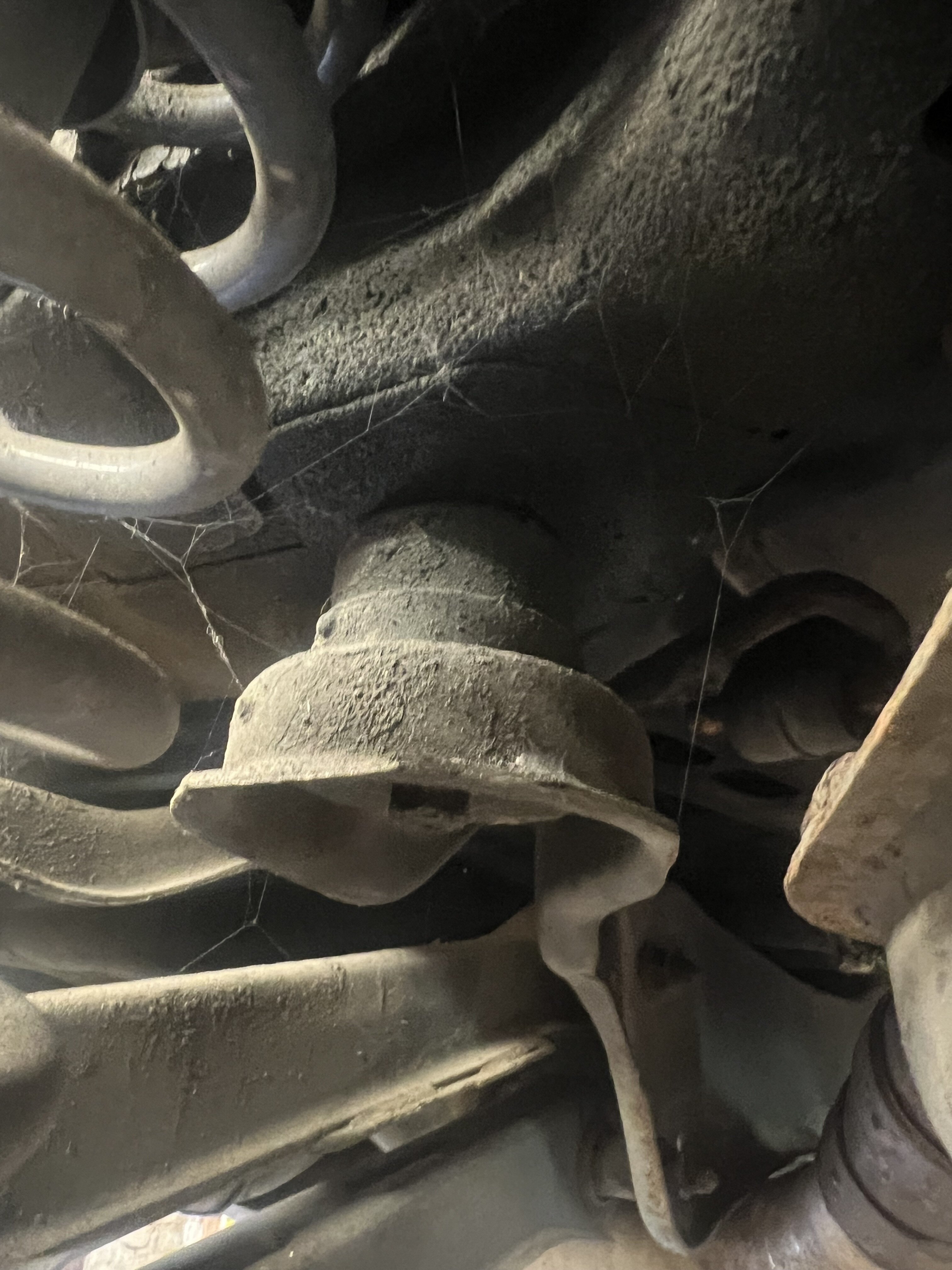

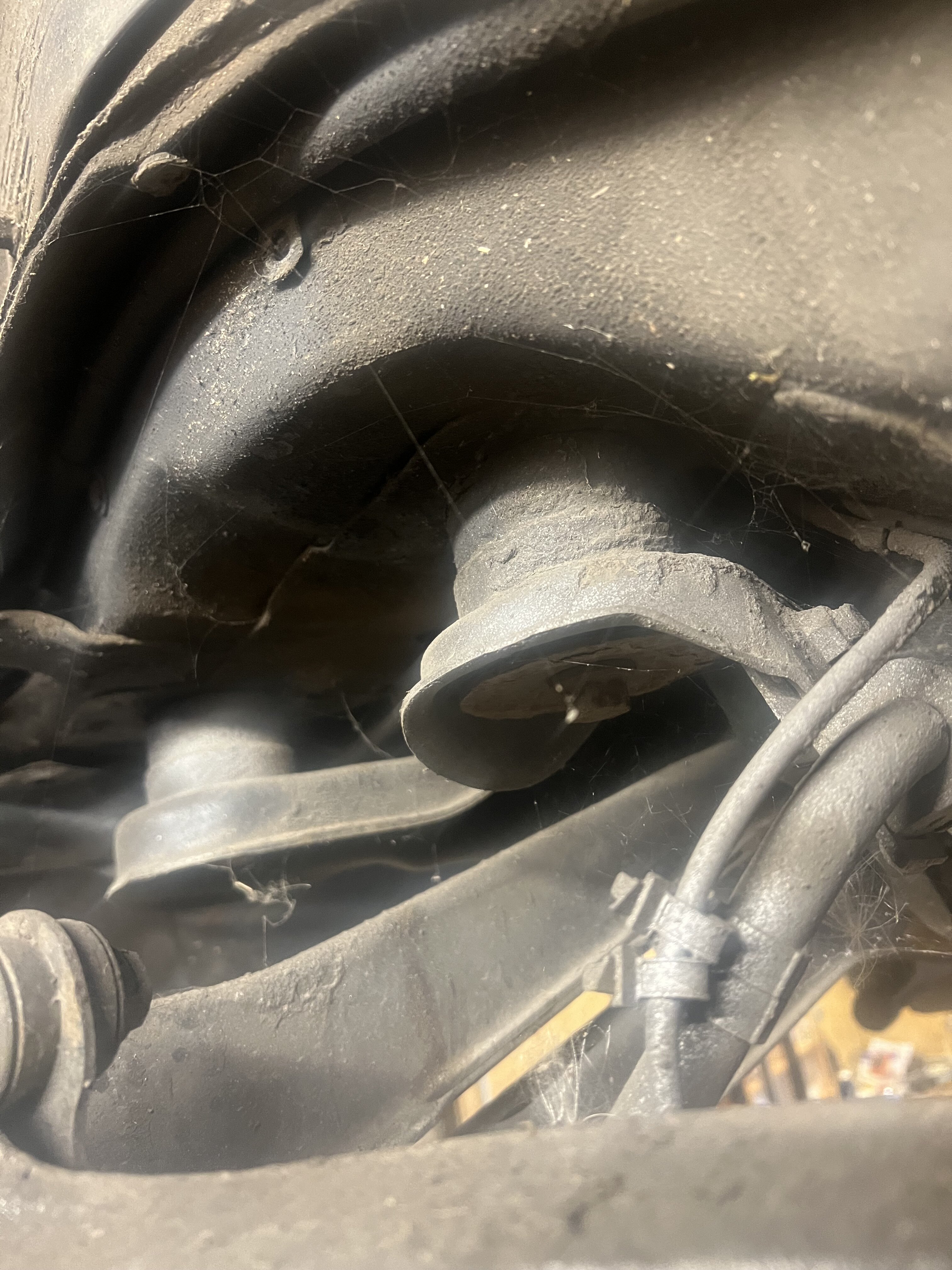

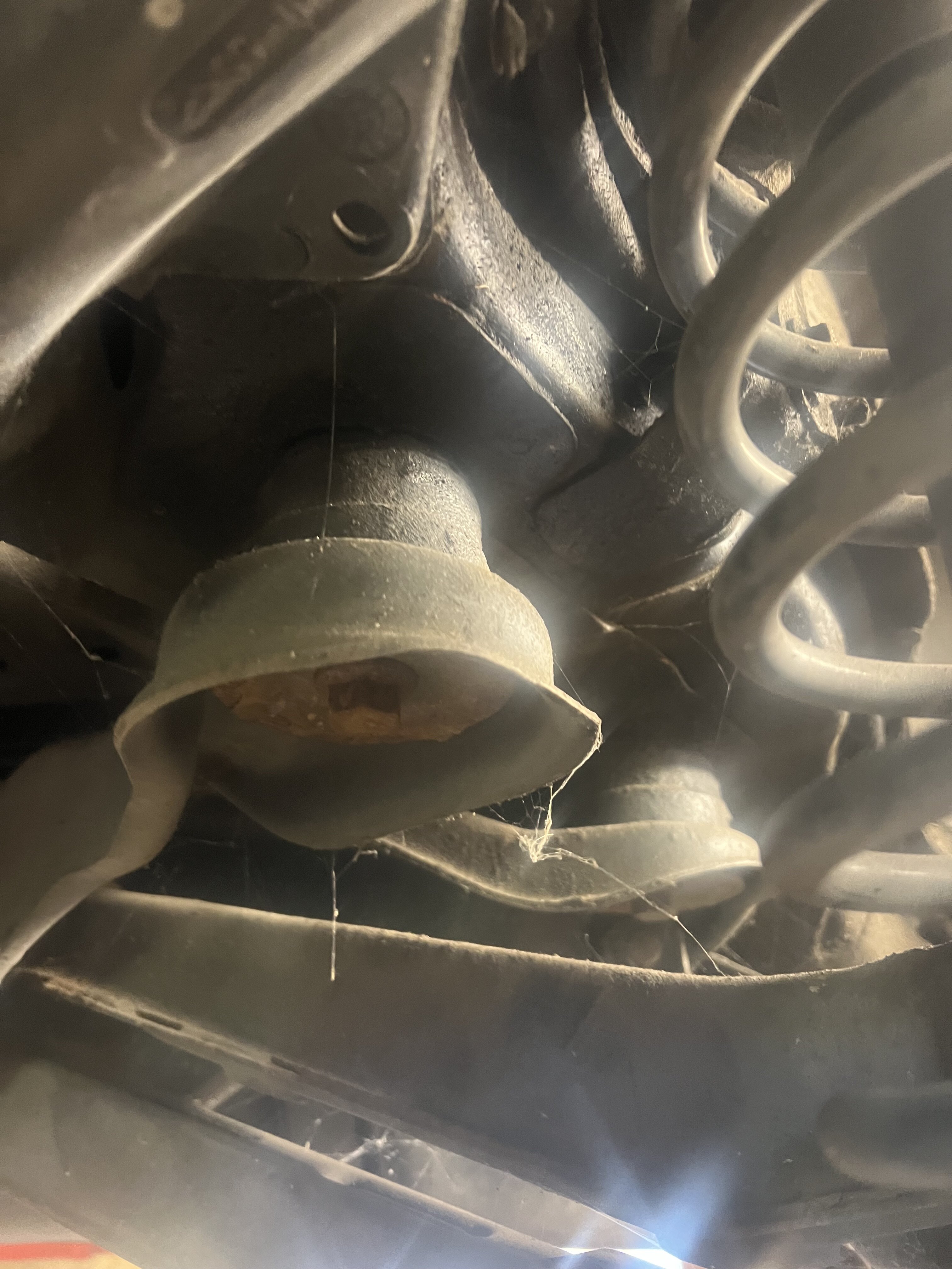

So kann ein Saab 9-5 SC nach 23 1/2 Jahren aussehen. Etwas Flugrost ist unter der Konservierung! Gut das ich mal nachgeschaut habe! Das Auto lief 5 Jahre bei einem, guten, Freund, in einer Gegend wo sogar Lauge im Winter zum Einsatz kommt!
Der dürfte ordentlich hohlraumkonserviert sein.
Das Brackwasser kommt über die "Montage-Löcher" in den Hinterachsträger und frisst die Blechlagen von innen.
Wenn dort ordentlich Wachs oder Ähnliches drin ist, gammelts einfach nicht.
Glückwunsch zu dem gut erhaltenen Exemplar!
Danke, vor ungefähr 10 Jahren habe ich diese Arbeiten gemacht! Nun soll er weiter ziehen. Wir haben einfach zu viele Saab und zu wenig Platz.
Deshalb ist er nochmal auf der Bühne und wird durchgesehen. Ich mag es nicht, nur zu sagen "der ist rostfrei und trocken und ich kenne keine technischen Probleme ", ich möchte mich vorher davon überzeugt haben.
