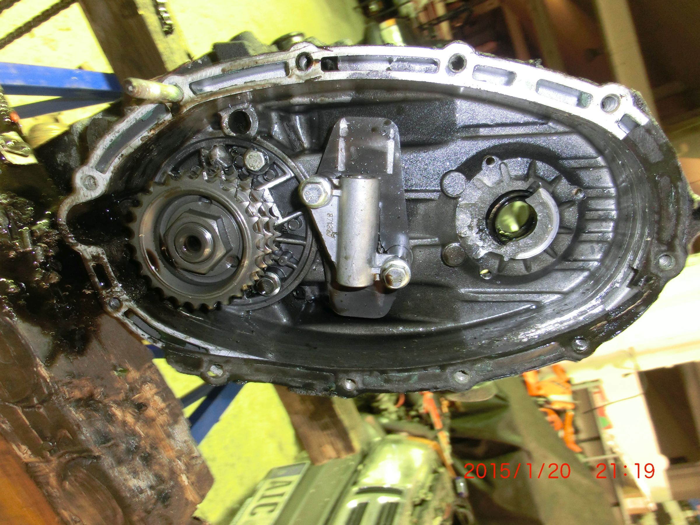

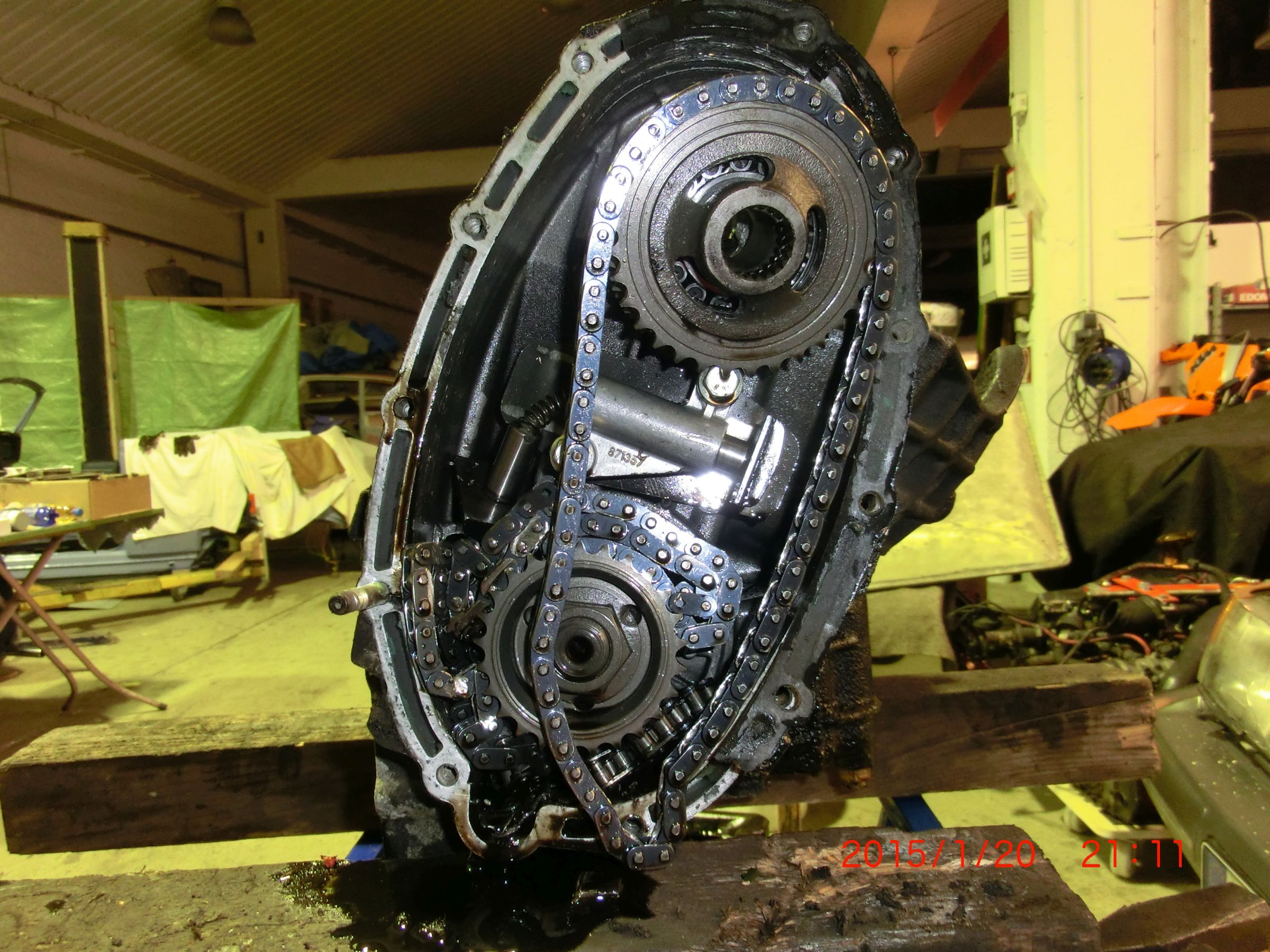

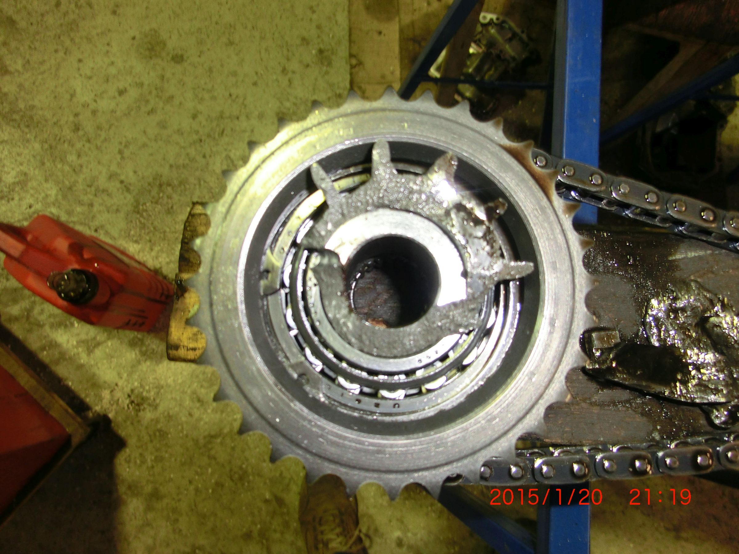

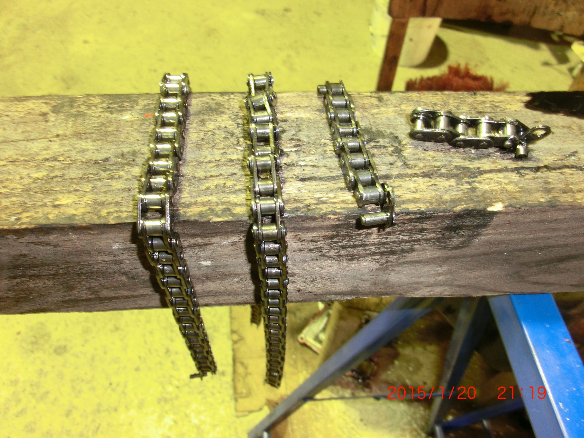

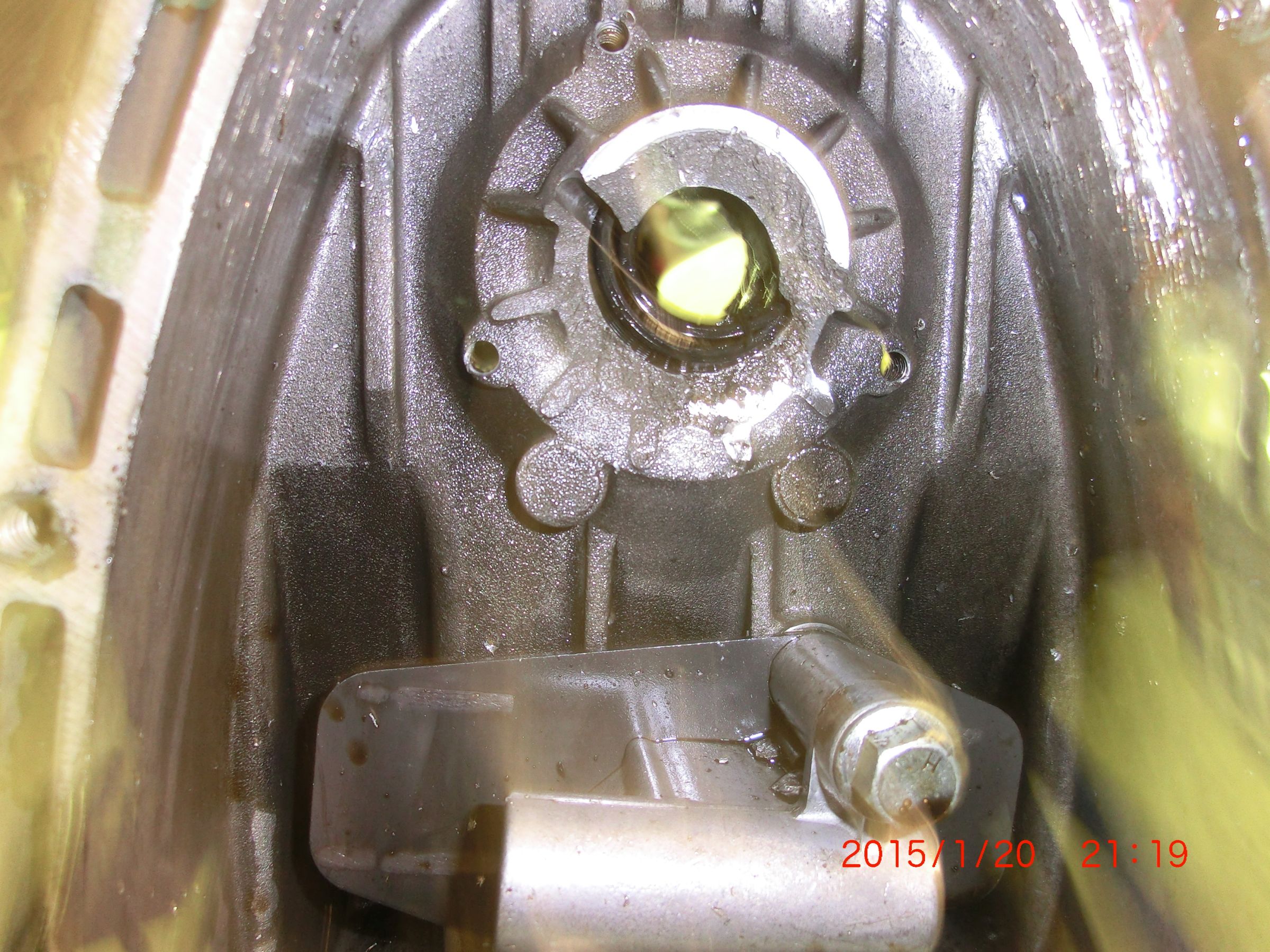

Komme gerne wenn der Termin passt. Bringe auch mein gerade zerstörtes Primärgehäuse als Anschauungsmaterial mit.
SAAB900_IN_ARBEIT.thumb.JPG.7b3fec85283f978f268b7d34de198b12.JPG SAAB900_PRIMAERGEHAUSE_02.thumb.JPG.46da6db0dd86e992ed90147c82daaf8c.JPG SAAB900_PRIMAERGEHAUSE_03.thumb.JPG.8b80490d16686b8ef13be44028e57ae0.JPG SAAB900_PRIMAERGEHAUSE_04.thumb.JPG.4c4c8f21ddecf5d05c7a35e5b88df335.JPG SAAB900_PRIMAERGEHAUSE_05.thumb.JPG.b3213e4bb08cfa4ccb934d6c4e942e42.JPG SAAB900_PRIMAERGEHAUSE_07.thumb.JPG.e8a8d7fb7637ef14bc9072cc81c80273.JPG SAAB900_PRIMAERGEHAUSE_09.thumb.JPG.3cf0fbf52ff7552ebbbb63a706130acd.JPG SAAB900_PRIMAERGEHAUSE_10.thumb.JPG.72d384893e208d9464efdf99ef0c37e3.JPG SAAB900_PRIMAERGEHAUSE_11.thumb.JPG.cc15a2be717e77a94c25247278ed35ec.JPG SAAB900_PRIMAERGEHAUSE_12.thumb.JPG.a8a8dae3c0cf0cbaad8757cb116ccca4.JPG
Jetzt hoffe ich dass keine weiteren Teile in Mitleidenschaft gezogen wurden und "schlimmstenfalls" ein Satz Lager reicht. Primärgehäuse, Ketten sowie 7er-Räder sind als Ersatzteil vorhanden.
Wie ist das passiert? Hat es ursächlich eine Kette zerlegt? Bis aufs Gehäuse sieht es ja noch sehr gut aus.
Ach ja - wie schön. Die Bilder kommen mir leider allzu bekannt vor. Hatte ich auch Ende 2013... :-/
Ich vermute dass die mittlere Kette gerissen ist, warum auch immer, die hintere dann mit den Teilstücken blockiert wurde und sich ebenfalls verabschiedet hat. Das Erebnis sieht man auf den Bildern. Die Spannerkörper zeigen nach ca. 530.00 km schon reichlich tiefe Ausarbeitungen der Ketten wobei die mittlere Spur um einiges tiefer ist. Gibt es die Spannerkörper noch neu?
Ach ja, das passierte meiner Frau auf der Autobahn bei 160!
Schaut echt bemitleidenswert aus, trauriger Anblick. Ermüdungen am Guss könnte man nach Reinigung der Bruchstellen vielleicht erkennen, Verfärbungen. Ansonsten klingt die Erklärung einleuchtend.
Bei 160 möchte man das nicht erleben. Hoffentlich war das nicht zu dramatisch und Frauchen hat zukünftig noch Vertrauen in den schönen Blauen, wenn er denn wieder läuft.
Bedauern und Mitgefühl. Da hatte ich ja im vergangenen Sommer mit meiner abgenudelten Wellenverzahnung in der Schiebemuffe der verlängerten Vorgelegewelle ja noch richtig Glück.:redface:
