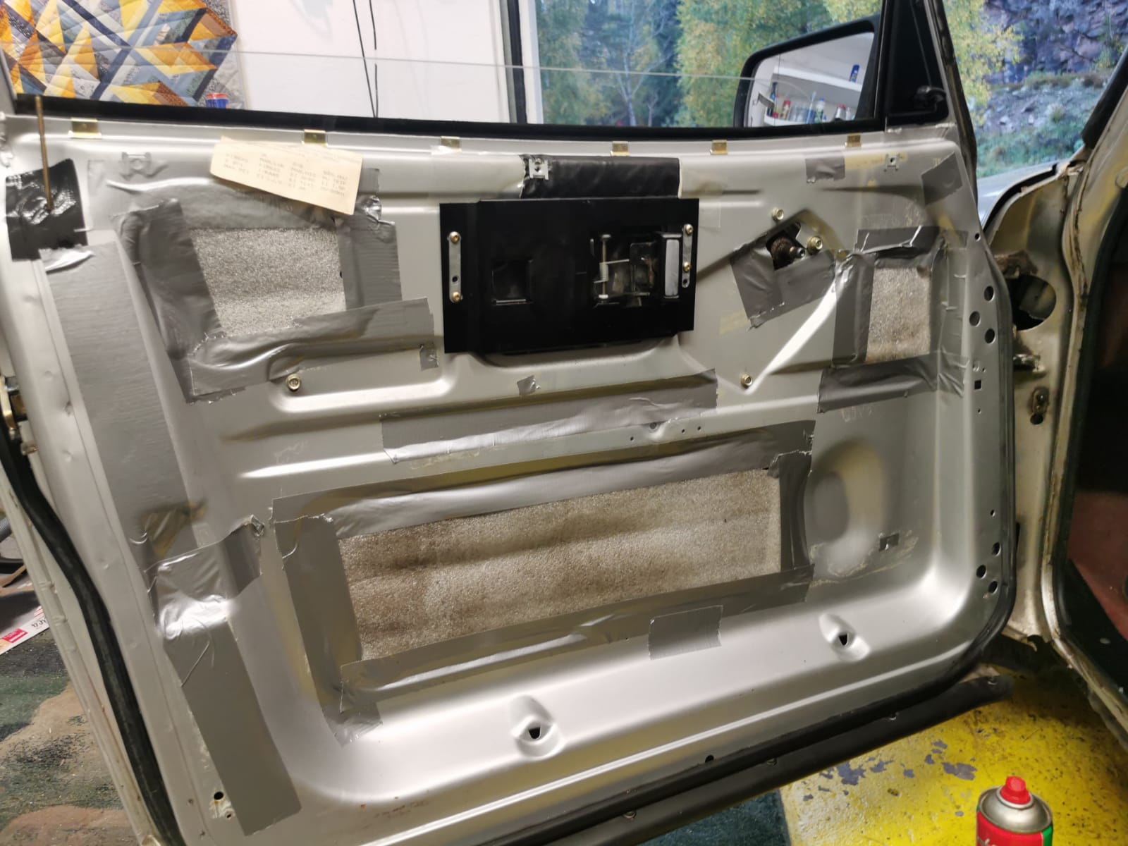

[ATTACH=full]99150[/ATTACH] Hallöchen,
wie sieht es an der Folienfront im Original aus?
Denn der Anblick beim Ausbau sah mir nicht so dolle aus und so will ich das nicht wieder herstellen.
Habt ihr Bilder?
Habe letzte Woche meinen 87er Sedan zerlegt und mich über das billige Kreppband gewundert. Fiel fast von selbst ab. Nach der zweiten Tür hatte ich die Vermutung, dass das original so sein könnte. Jetzt, wo ich Deine Tür sehe, bin ich mir sicher. Das war in Finnland wohl state of the art.
Jetzt habe ich es vernümftig mit Gaffatape verklebt.

Gaffatape versprödet mit der Zeit. Das klassische Tesa-Band ist die bessere Wahl.
Namhafte Produkte aus dem Bereich Dampfsperre funktionieren auch sehr gut.
Butyl-Dichtschnur
Haftet gut, und läßt sich auch wieder gut lösen.
Das Kreppzeugs hat auch keinerlei klebende Wirkung mehr gehabt nach 35 Jahren. So lang sollte das ganze Auto auch bestimmt nicht halten. Wenn die Fensterheber mal wieder schwergängig werden, kann ich das Material ja korrigieren. So lange sieht es eben so aus.

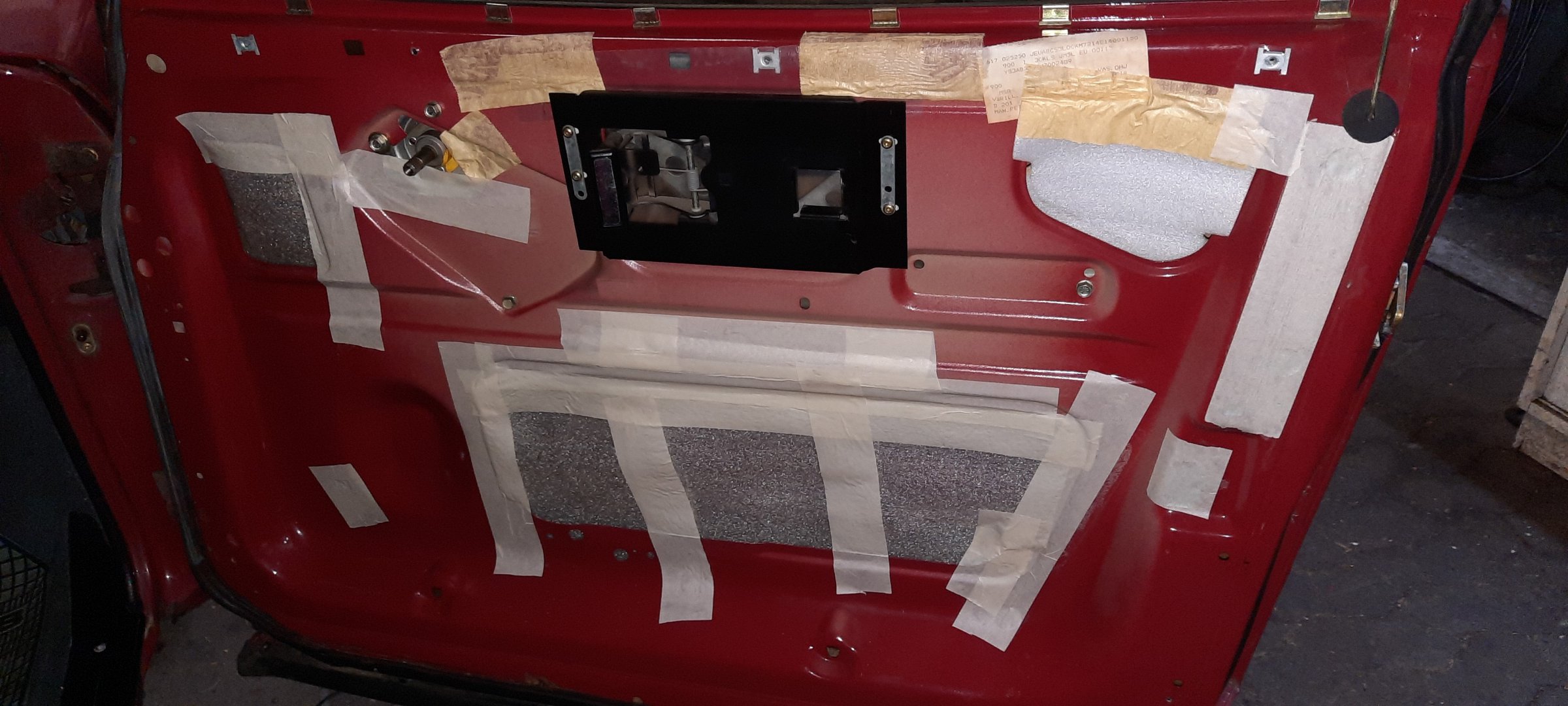

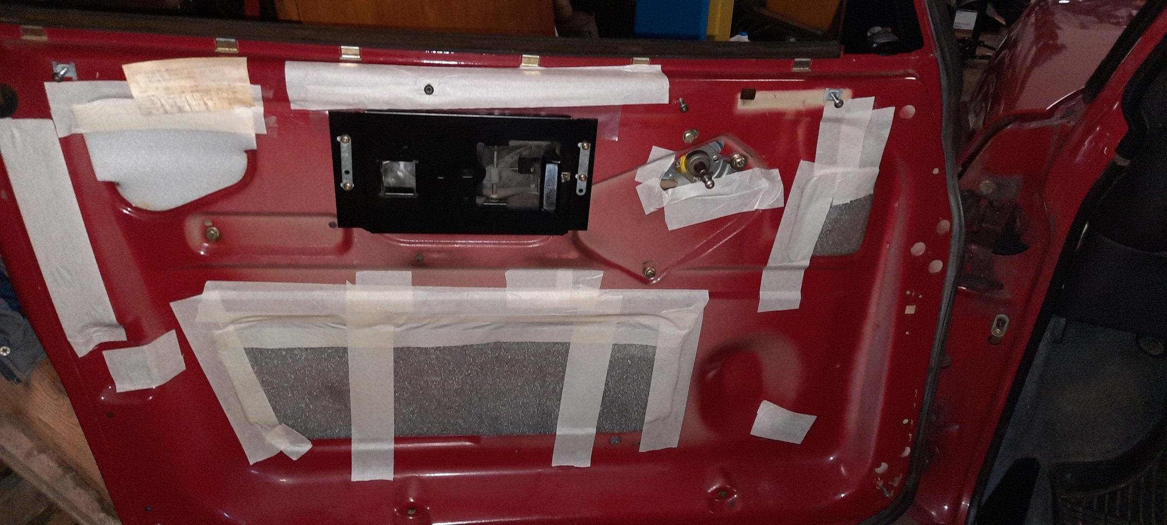

Bei mir sieht es nach der Sanierung mit Malerkrepp so aus, wie es Original mal war. Es handelt sich um einen 8V Modelljahr 1988 EZ 10/87)
Und sogar die Folie richtigrum eingebaut, so dass das Wasser in die nasse Seite der Tür läuft.:congrats:
