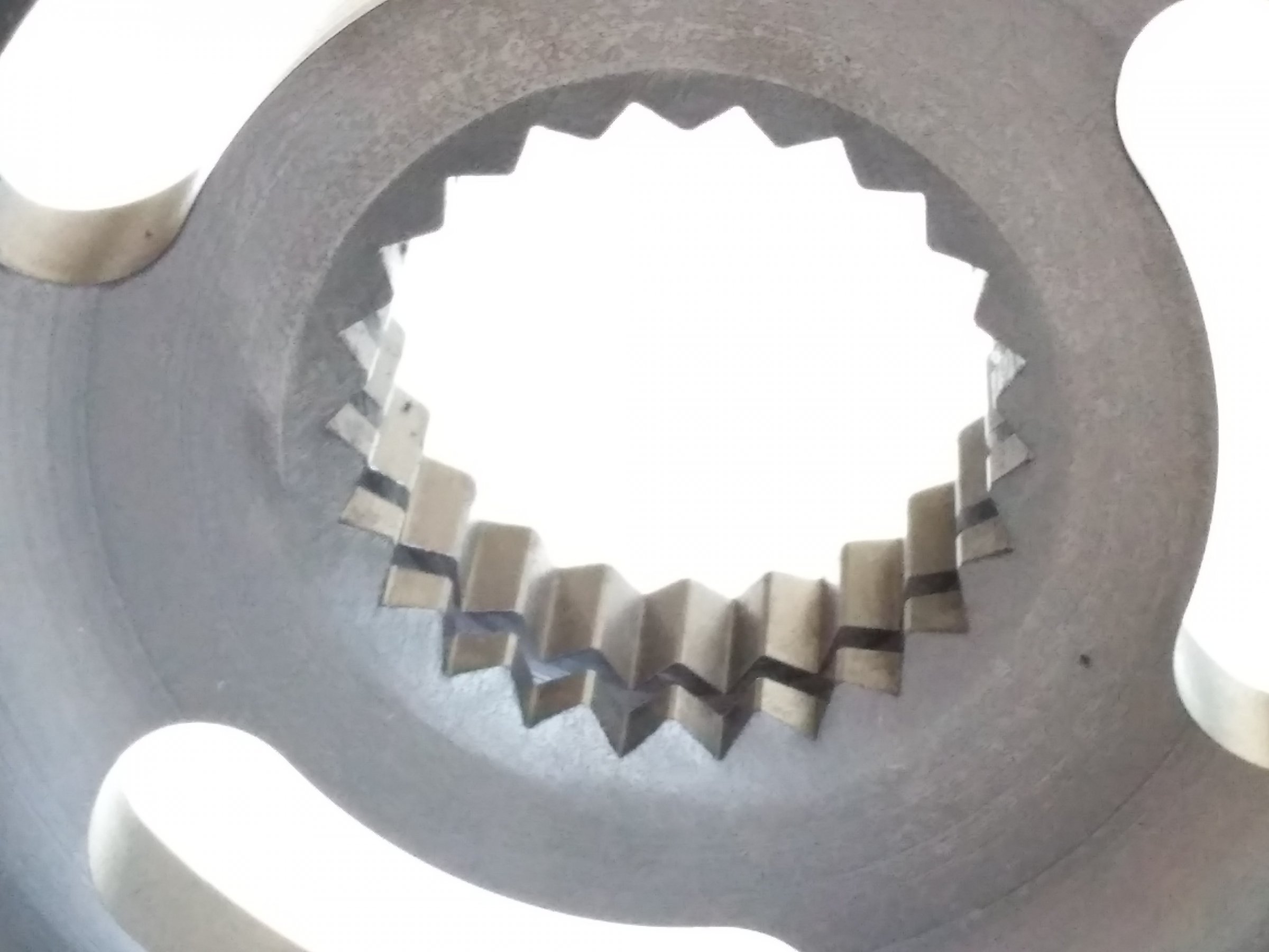

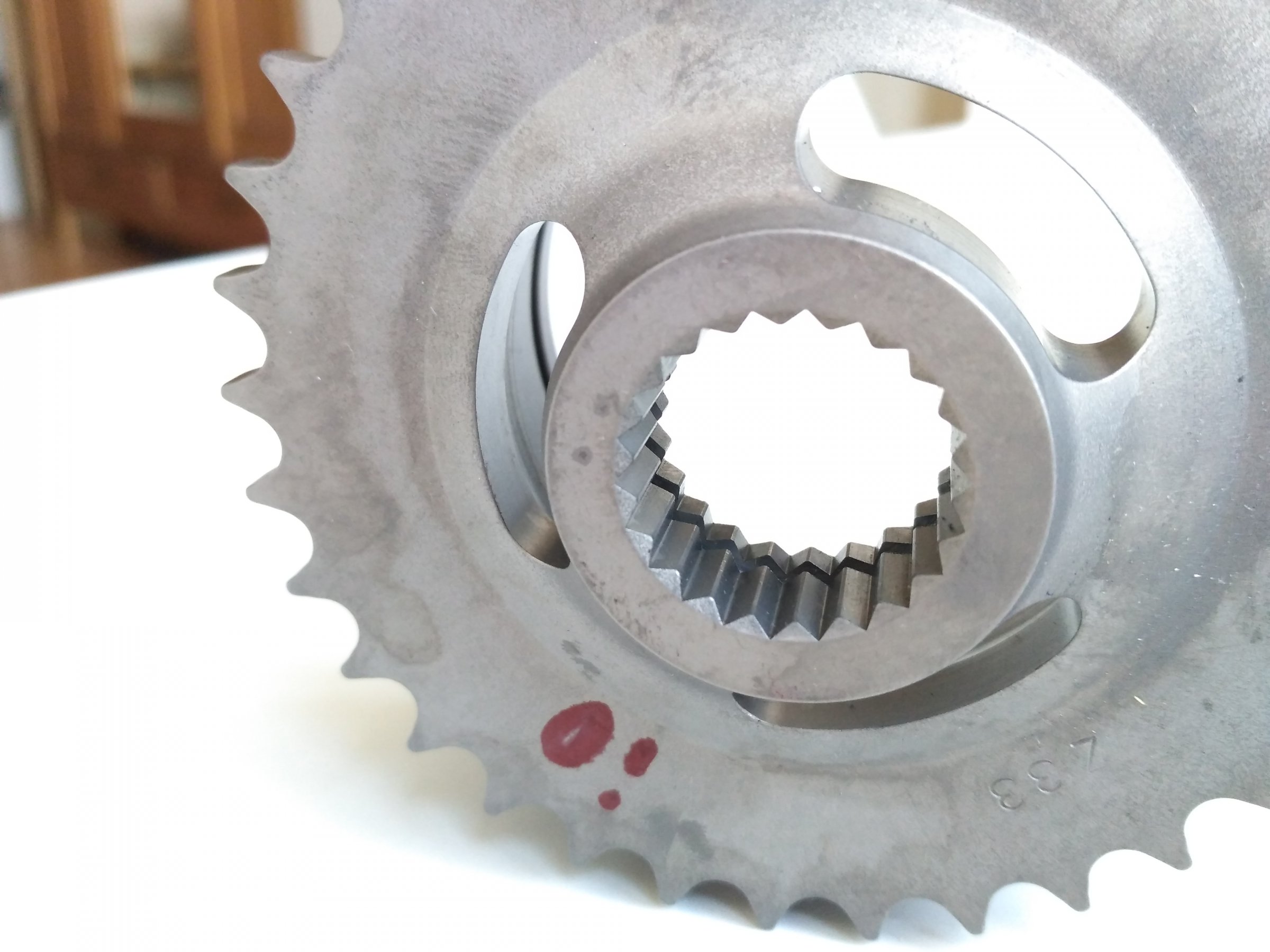

So, die Nacharbeit an den Innenverzahnungen ist mit Diamantnadelfeile und Schleifsteinen im Gange. Heute gingen die ersten Sätze auf die Reise zu den Mitmachern die schon lange darauf warten. Ich passe die Räder an Wellen aus meinem zerlegten Getriebe an sodass sie sich mit etwas Druck bzw. leichten Hammerschlägen mit den Wellen fügen lassen. Mehr als einen Satz schaffe ich allerdings nicht pro Abend denn aufgrund der Härte des Materials ist es eine langwierige Angelegenheit.

Wie ich gelesen habe, gibt es genau an der Stelle auch bei diesen Nachfertigungen hier Probleme. Aber durch eine präzise Messung sollte sich sowas doch eigentlich vermeiden lassen.

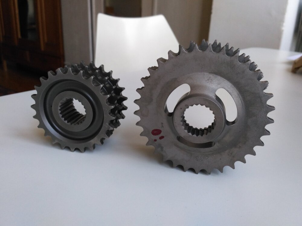

Dann gibt es hier wohl ein Problem mit der kettenlänge/-Spannung. Das die Ritzelgeometrie ja genormt ist, sollte das eigentlich passen. Dennoch sehe ich auf den Bildern genau hier auch Unterschiede. So glaube ich zu erkennen, dass die originalen Ritzelzähne nicht so hoch sind wie der Nachbau. Ist das in der Realität wirklich so?

die neuen Kettenräder mit der von Robert nachbearbeiteten Nut sind nun auch bei meinem Fahrzeug eingebaut worden. Mein Werkstattmeister hat nichts beanstandet. Es wurden möglichst gute gebrauchte Ketten aus dem Fundus verwendet. Das im Leerlauf hörbare erhöhte Laufgeräusch der neuen Kombi gibt es auch bei mir, stört mich aber nicht sehr. Ich denke das wird sich mit der Zeit geben bzw. abschwächen.

Hier ist der Satz...
