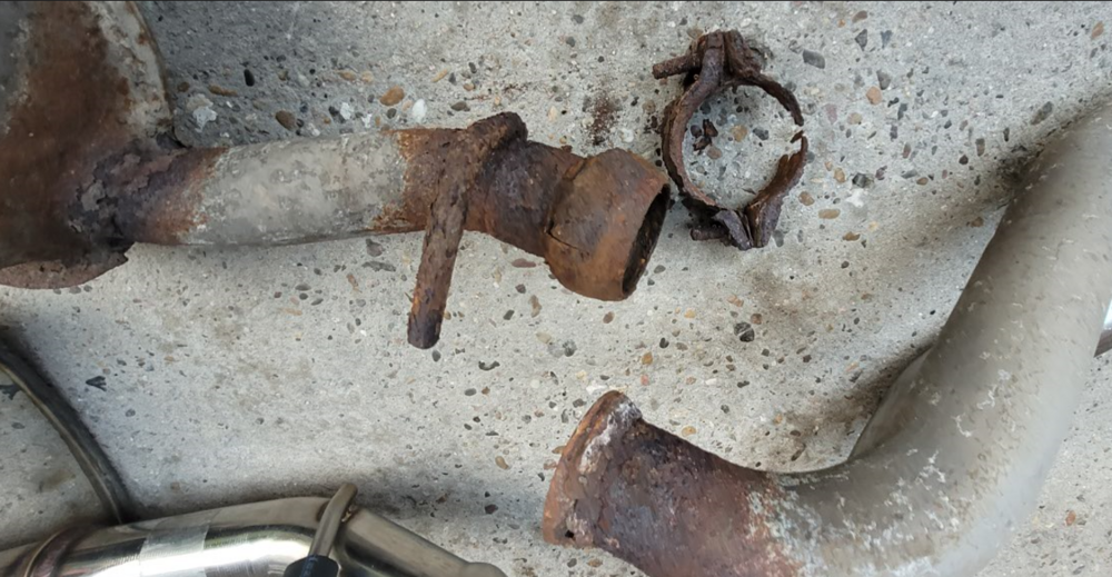

1733649911642.thumb.png.5d503b1c419de902a61461c25eeff8ee.png 1733650098076.thumb.png.91c1281547fc8ea14a5f813c679273ee.png

Der sieht doch ziemlich gut aus. Eben bis auf die Trennstelle über der Hinterachse :cool:
Und genau da hatte er abgeblasen, ohne AU keine HU:rolleyes:

Ich überlege jedesmal wieder ob es da einen passenden Rohrbogen gibt, den man am Endtopf statt der Verbindungsstelle, also direkt vor dem Halter anschweißt und dann vor der Achse mit einer Überschiebemuffe im geraden Teil, der nicht durch das Biegen gedehnt ist, verbindet. Und dann sollte es doch immer wieder schnell gehen.
