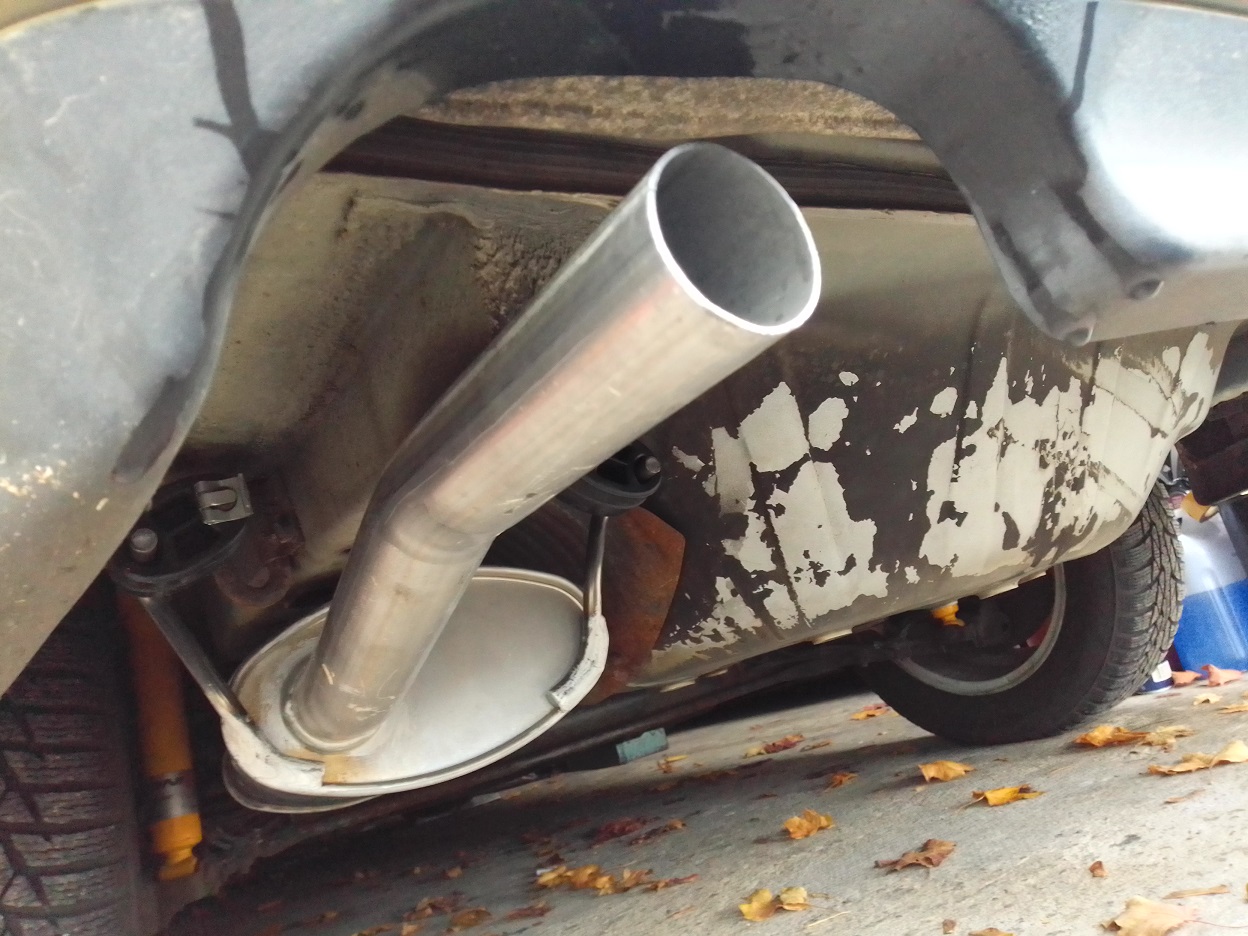

Das sieht ganz schön mies aus. War der Wagen in einem Bach geparkt?
Tiefgarage und danach eine Weile auf Schotter/grobem Kies. Ja, auf der Länge auf der Oberseite an einem weitgehend gerade Stück hab ich das auch noch nicht gesehen. Aber das Innenleben sah noch weit schlimmer aus.

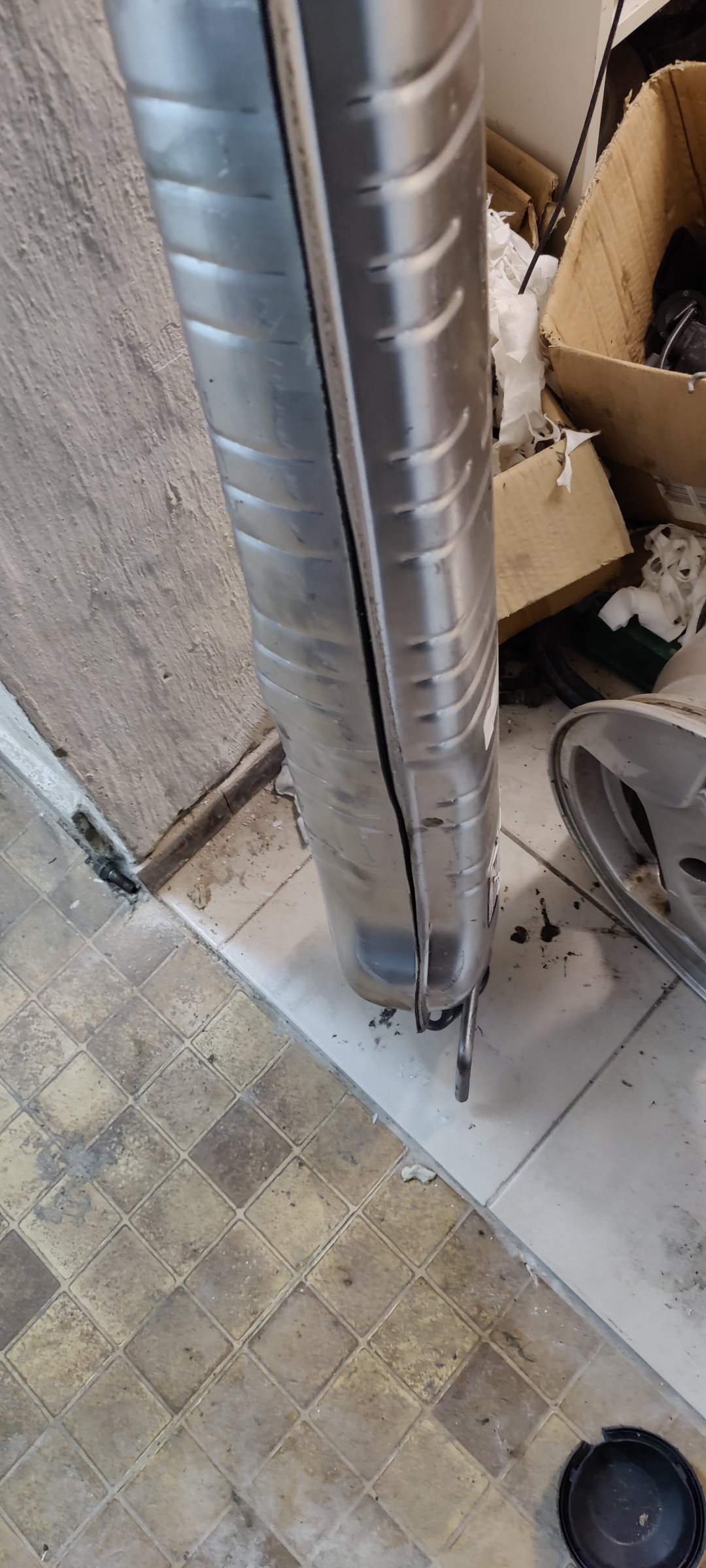

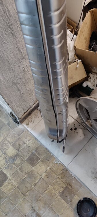

klar kann man das nachbessern. Es ist nicht aus der Bucht, ich frage mich nur wie das durch Aus- und Eingangskontrollen gehen kann?
Und der Kunde bemerkt es, Versanddienstleister finden das sicher toll:
Sicher hat da eine dusselige Maschine ihren Dienst quitiert, dem Knopfdrücker war es egal.
Da ist der Schaden ja wenigstens von aussen gut zu erkennen, bei dem Prachtstück von [mention=585]bantansai[/mention] .

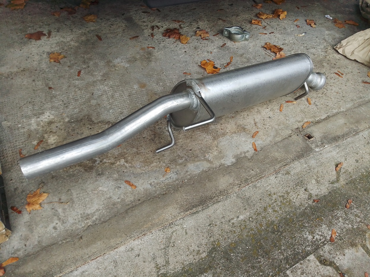

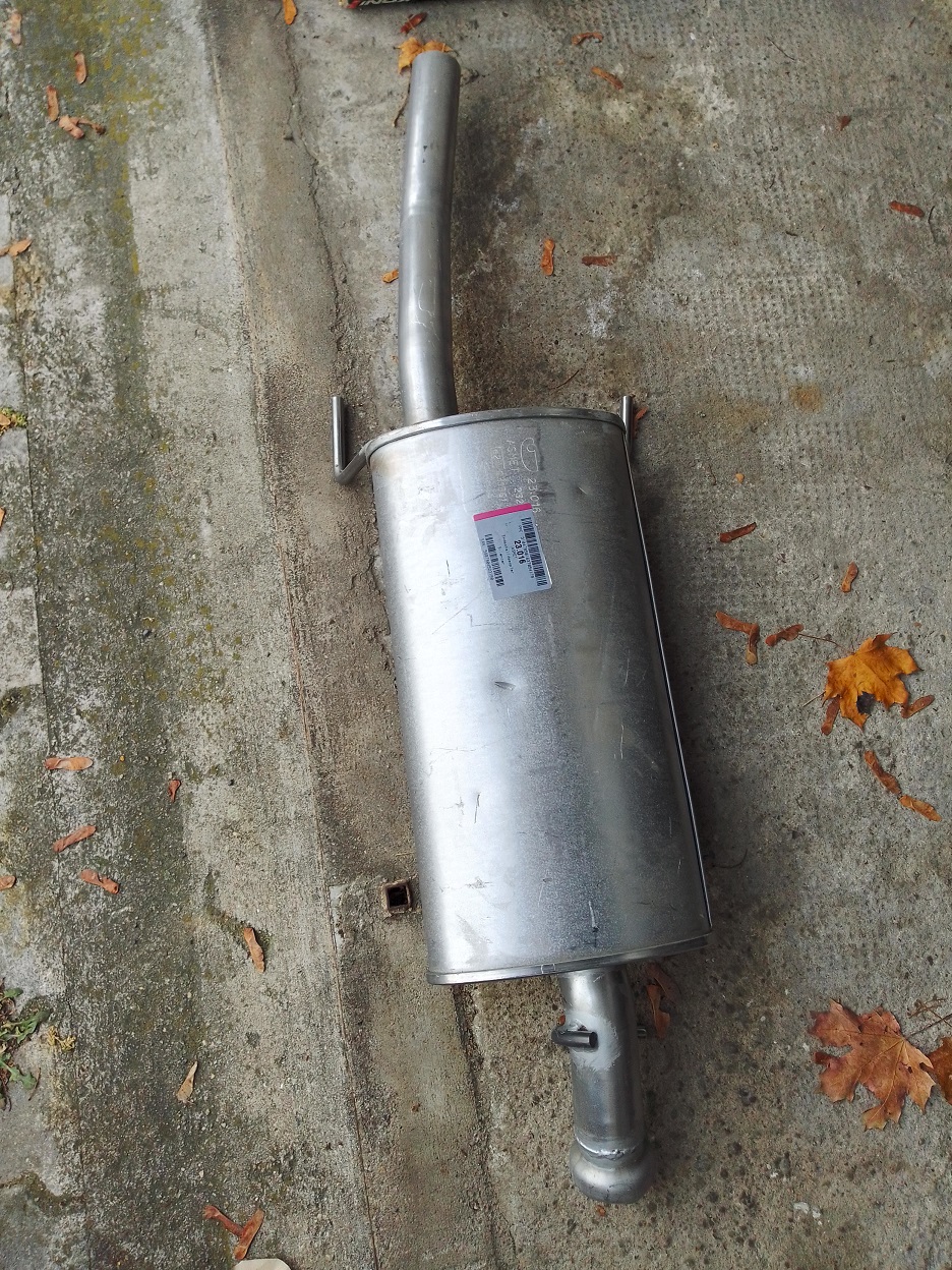

Er paßt, ist gut verarbeitet und klingt gut. Die Form ist nicht gleich dem Original, dadurch ist er vllt minimal lauter als die flunderartige, originale Ausführung.
Am Ende könnte das Rohr wohl etwas länger sein, mal sehen ob sich da ein Halbkreis aus Ruß bilden wird. Es endet ca 4 cm vor dem Karosserieende.
PS: Ich meine, der Mittelschalldämpfer des 902 hätte an der Oberseite noch einen in eine Blechlasche eingeschobenen Gummi zum Unterboden der Karosse hin gehabt. Den Gummi, aber auch die Blechlasche dafür, suche ich hier am 9.31 vergeblich. Sparte SAAB da vllt etwas ein?
