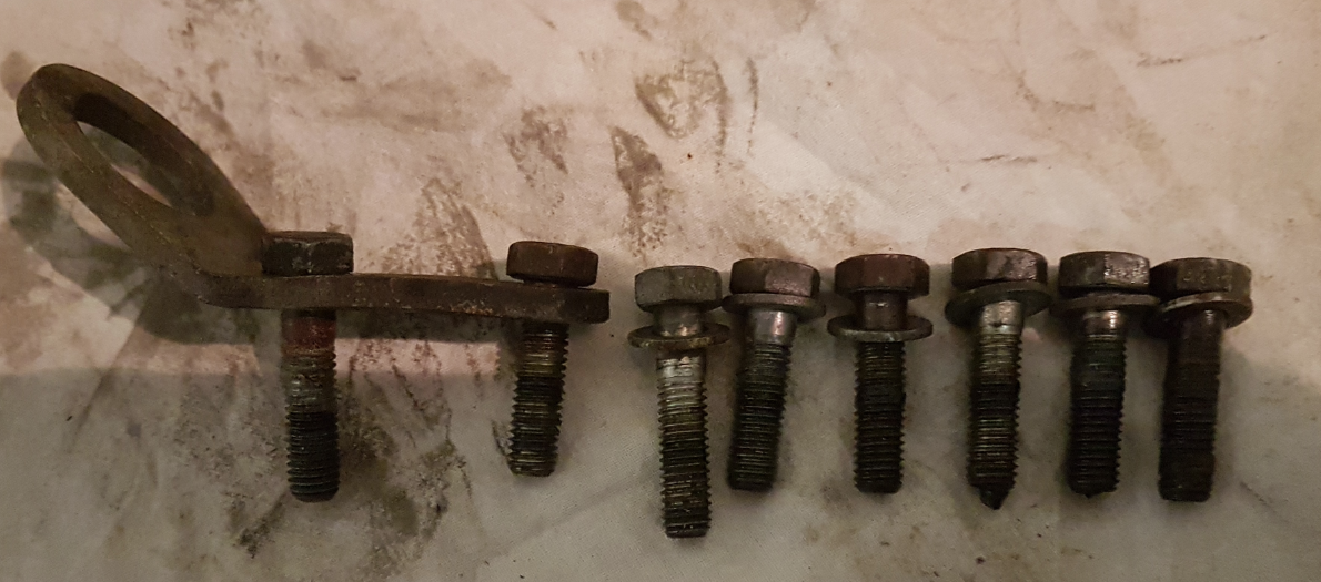

Nein, das geht auch so, schadet natürlich nicht, die Dichtung unter der Brücke zu kontrollieren, jetzt wo du gerade dabei bist, kannst du den Schmodder dort entfernen und die Dichtflächen kontrollieren.
Bei mir waren zudem die Schrauben falsch montiert, mit der langen Schraube an der falschen Stelle wird es nicht dicht :smile:.

Wo muss die längere Schraube denn hin ? ....Wenn du es schon ansprichst.... :biggrin:

Die langen Schrauben gehören in die Motorhebeöse, wenn diese nicht vorhanden, gehören da auch kurze hinein.

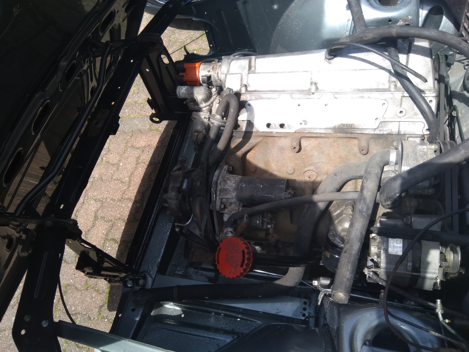

Hab jetzt den Kühler und die Ansaugbrücke ausgebaut. Ging tatsächlich auch bequem ohne die Haube abzubauen ...

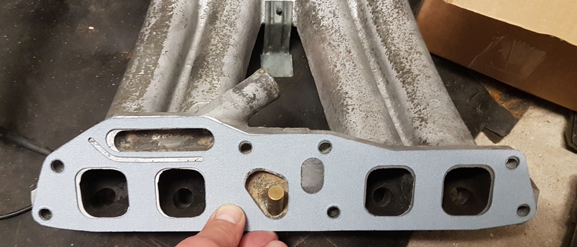

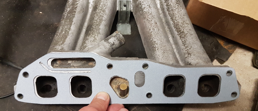

Die Ansaugbrücke selber hab ich mit einem Drahtigel von Ruß und geschmolzenen Plastikresten befreit. Nun glänzt sie wieder schön.
Motorraum sieht nun wie folgt aus:
Jetzt brauch ich wieder Rat und Tips für die nächsten Schritte...

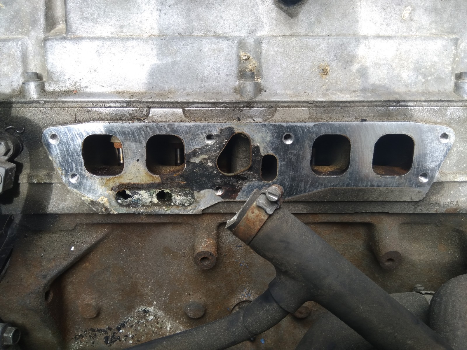

1. Hier der Bereich der Ansaugung am Block selbst... Wie bewertet ihr den Zustand ?

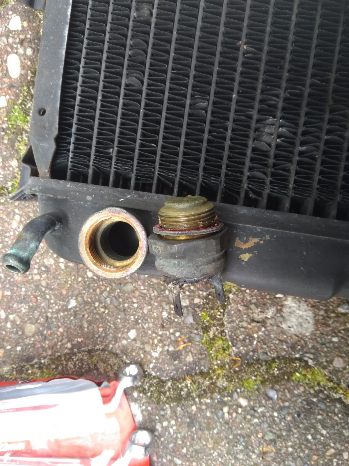

2. Hier der Kühler, was ist das für ein Sensor gewesen ? ggf Teilenummer ?

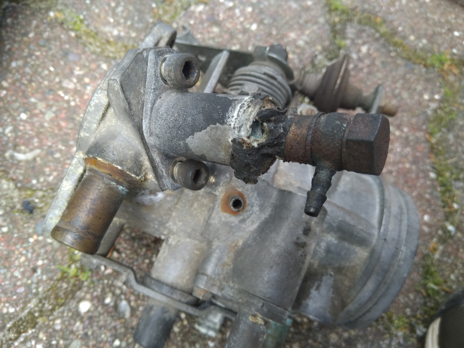

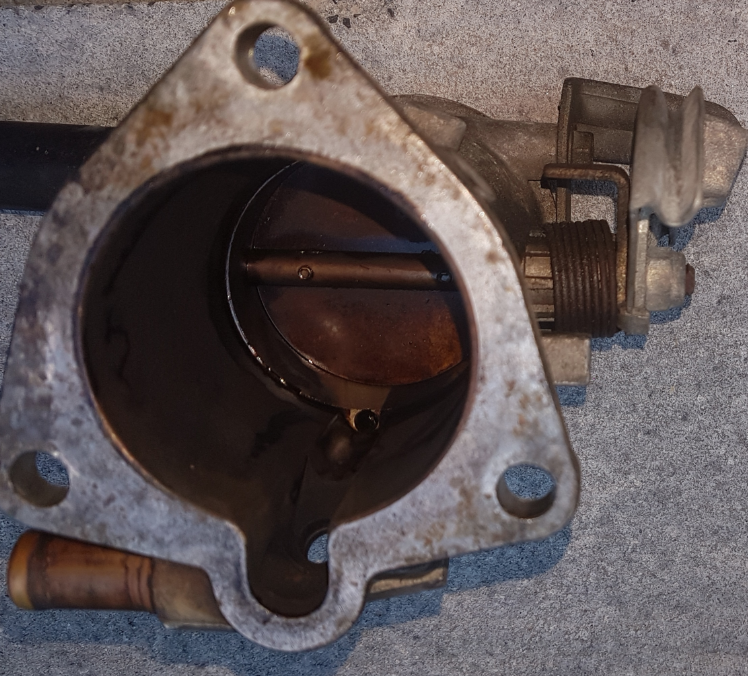

3. DroKla hab ich in dem Zug auch ab... was ist das für ein Sensor gewesen? ggf. Teilenummer ?

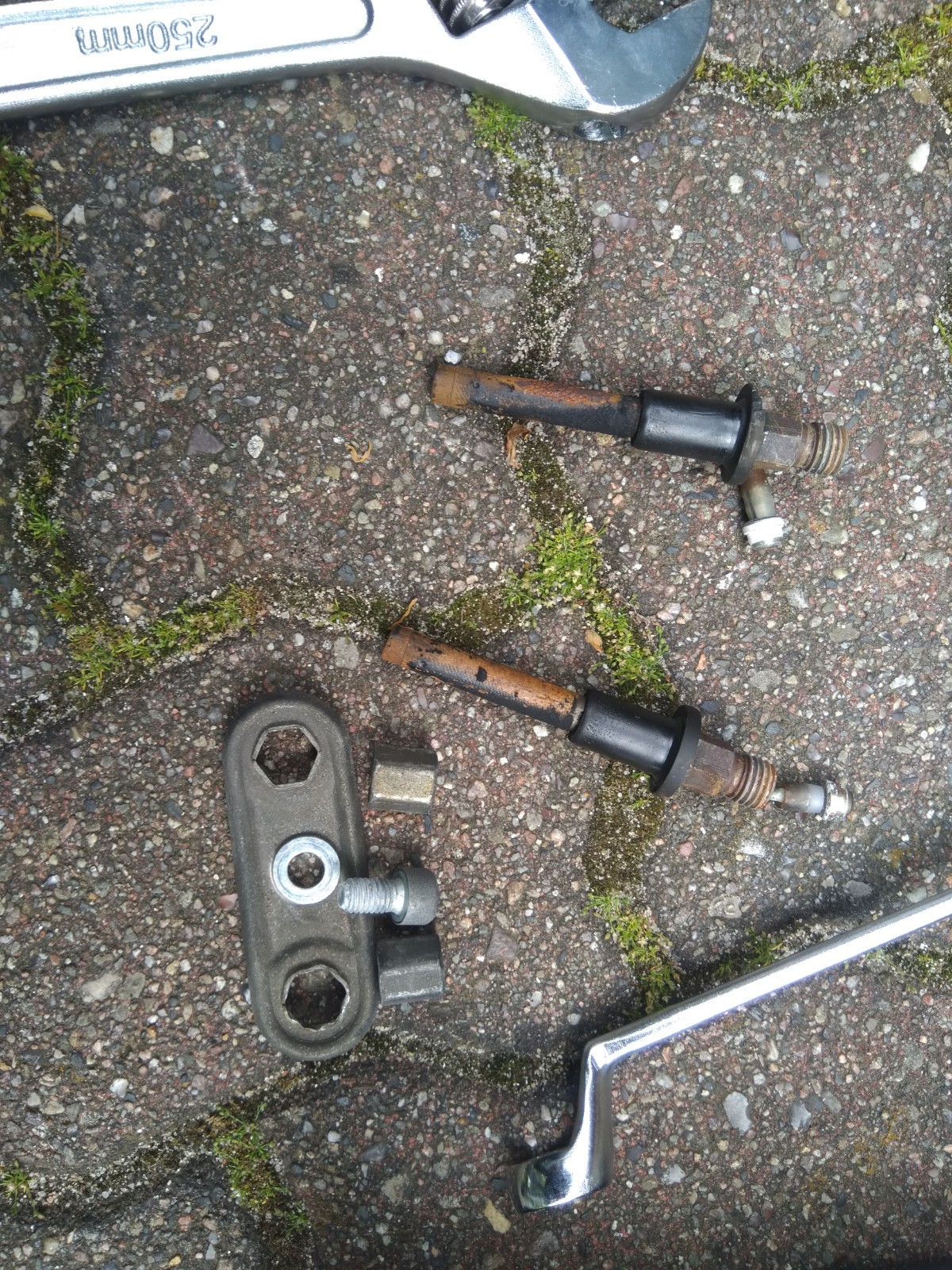

4. Heißen die Teile Einspritzventile ? Was muss davon neu? ggf. Teilenummer? ---> ich beabsichtige beim Zusammenbau Stahlflexleitungen zu verwenden... (nur falls das wichtig sein sollte)

Zu 1.:
Sieht soweit gut aus. Dichtungsreste noch entfernen, dann kann die Ansaugbrücke mit neuer Dichtung bei Zeiten wieder angeschraubt werden.

Das ist der Thermoschalter der den Ventilator ein- und ausschaltet. Am besten ein Neuteil verbauen. Gibt es bei den üblichen Verdächtigen.

Das an der Drosselklappe ist kein Sensor, sondern das Kaltstartventil. Sollte sich als gebrauchtes Ersatzteil auftreiben lassen. Eine neue Leitung dazu brauchst du auch. Ggf. gibt es die auch in Stahlflex.

Ja, das sind die Einspritzventile. Sofern sie noch funktionieren brauchst du nur neue Gummidichtungen für außen herum. Gibt es bei den üblichen Verdächtigen.

Gibt es bei HFT im 3er Set mit den Leitungen zum Warmlaufregler
Thermoschalter, 4x Dichtungen für die Eispritzventile und der “größere“ Kühler sind bestellt :top:
