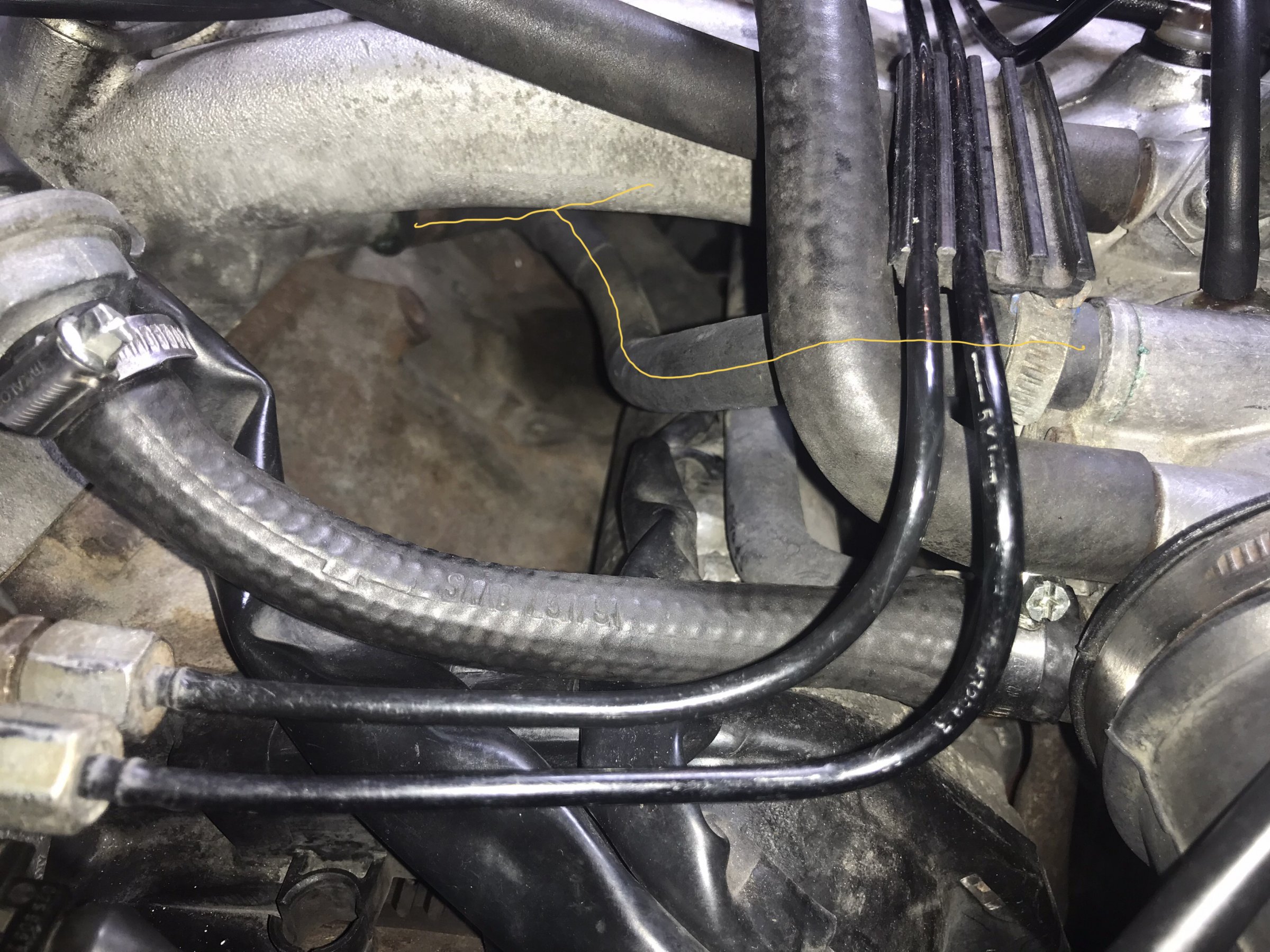

Ohne jetzt nochmal am Fahrzeug gewesen zu sein .... Gibt's den Schlauch unter der Ansaugung am Motor auch ohne das T-Stück ?
Ich wundere mich gerade, warum es nicht dort ausgelaufen ist, sondern erst an der Drokla, welche ja "höher" liegt ...
Vllt. hat der Schlauch dort, wo er auf den Stutzen an der Drosselklappe geht, einen Riss?!
Der Schlauch ist ja gar nicht erst vorhanden ..... :rolleyes:

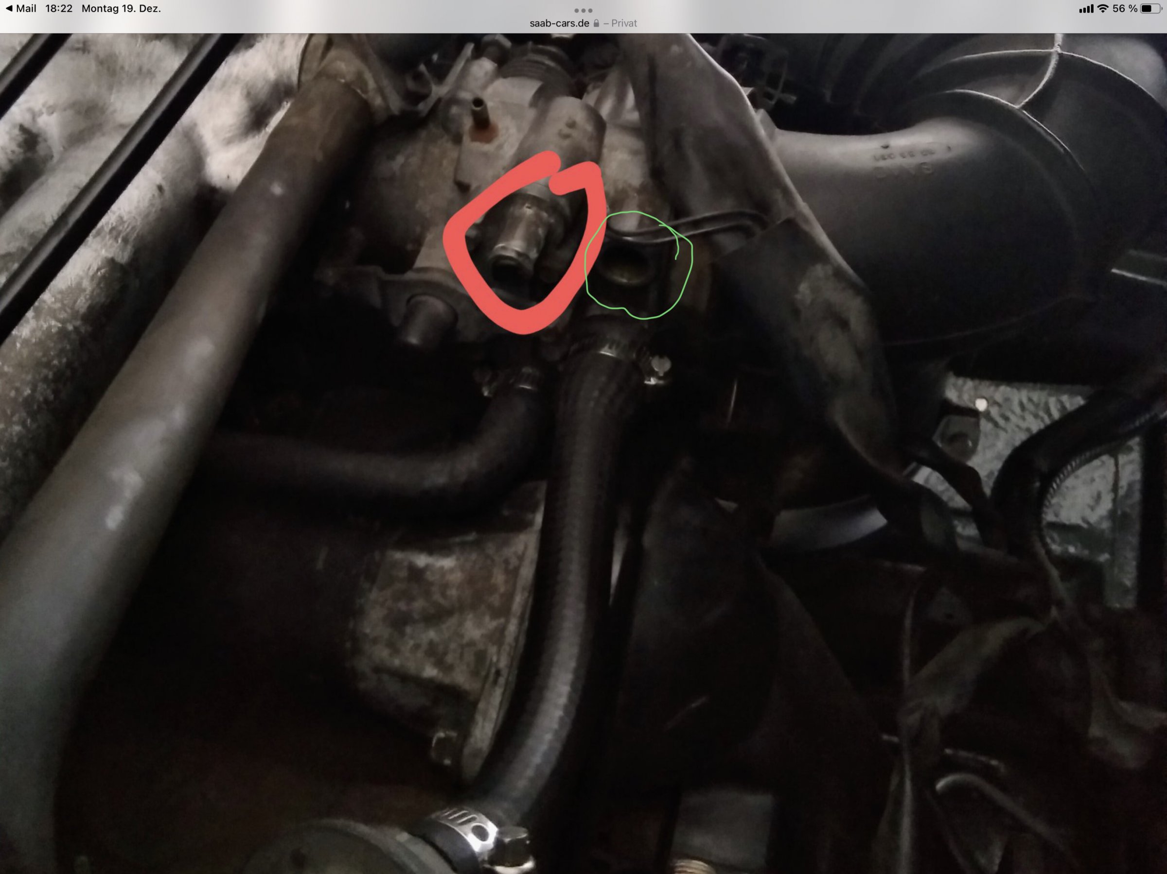

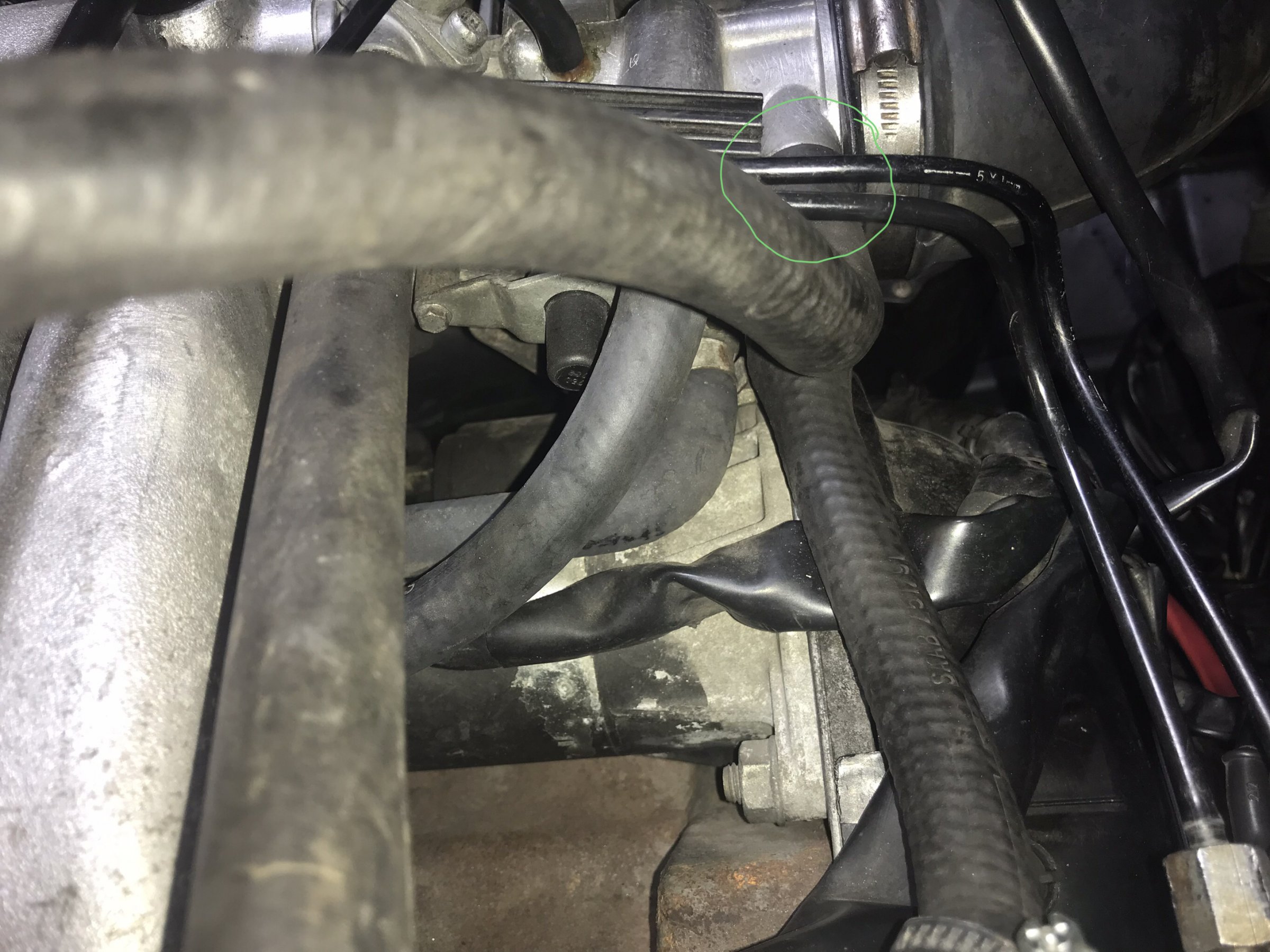

Kannst du von deiner Drosseklappe, aus Richtung Warmlaufregler, mal ein Bild machen. Etwa so, wie mein erstes Bild und anzeichnen, wo es rauskam?

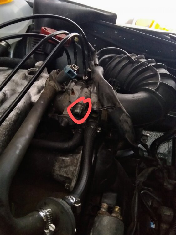

Bin heute leider noch nicht zum Auto gekommen und muss gleich in die Nachtschicht los ...
Hab auf die Schnelle noch dieses Bild gefunden:
In Rot markiert die Stelle, aus der das Kühlwasser lief ....

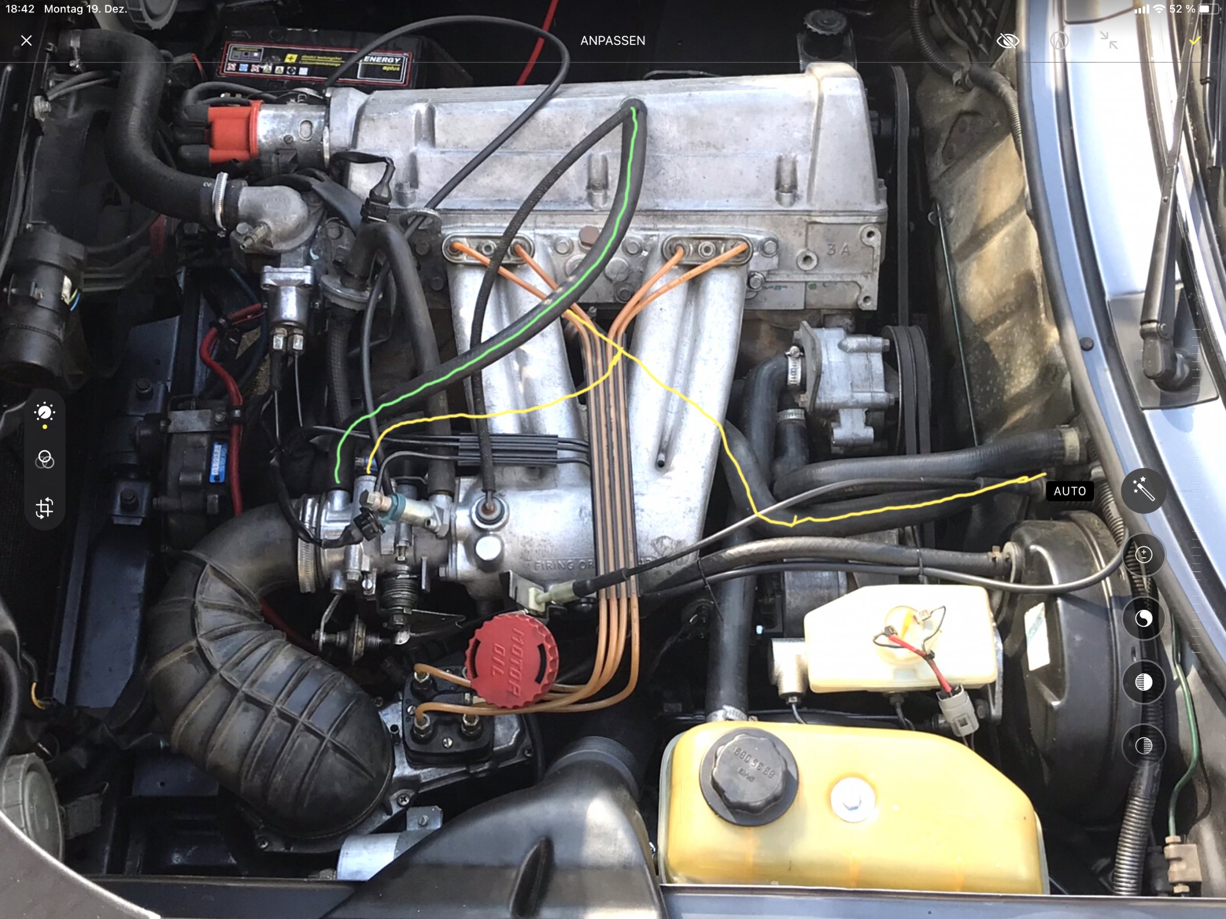

Ok, das ist der Anschluß, der bei mir an das gelb gezeichnete T-Stück geht. Das wäre ja richtig, wenn dort Wasser kommt. Dann fehlt dir der Schlauch, der unter der Ansaugbrücke entlang führt, siehe Bild 1.Dieser Schlauch ist wasserführend.
An deiner Drosselklappe -siehe dein Bild, fehlt aber auch ein Stutzen-grün-, oder ich sehe ihn nicht, auf den der Schlauch der Ventildeckelentlüftung geht, sieht bei mir so aus-Bild 3
Bild 4 gibt dir einen Gesamtüberblick, noch mit alten Spritleitungen:hello:, auf dem du den Verlauf der Schläuche erkennen kannst.
Ja, Luftschläuche sind auch noch nicht alle da .... Den, der von der Ventildeckelentlüftung zur DroKla geht, habe ich erst letzte Woche über das Forum hier erworben .... ist halt noch nicht montiert :rolleyes:

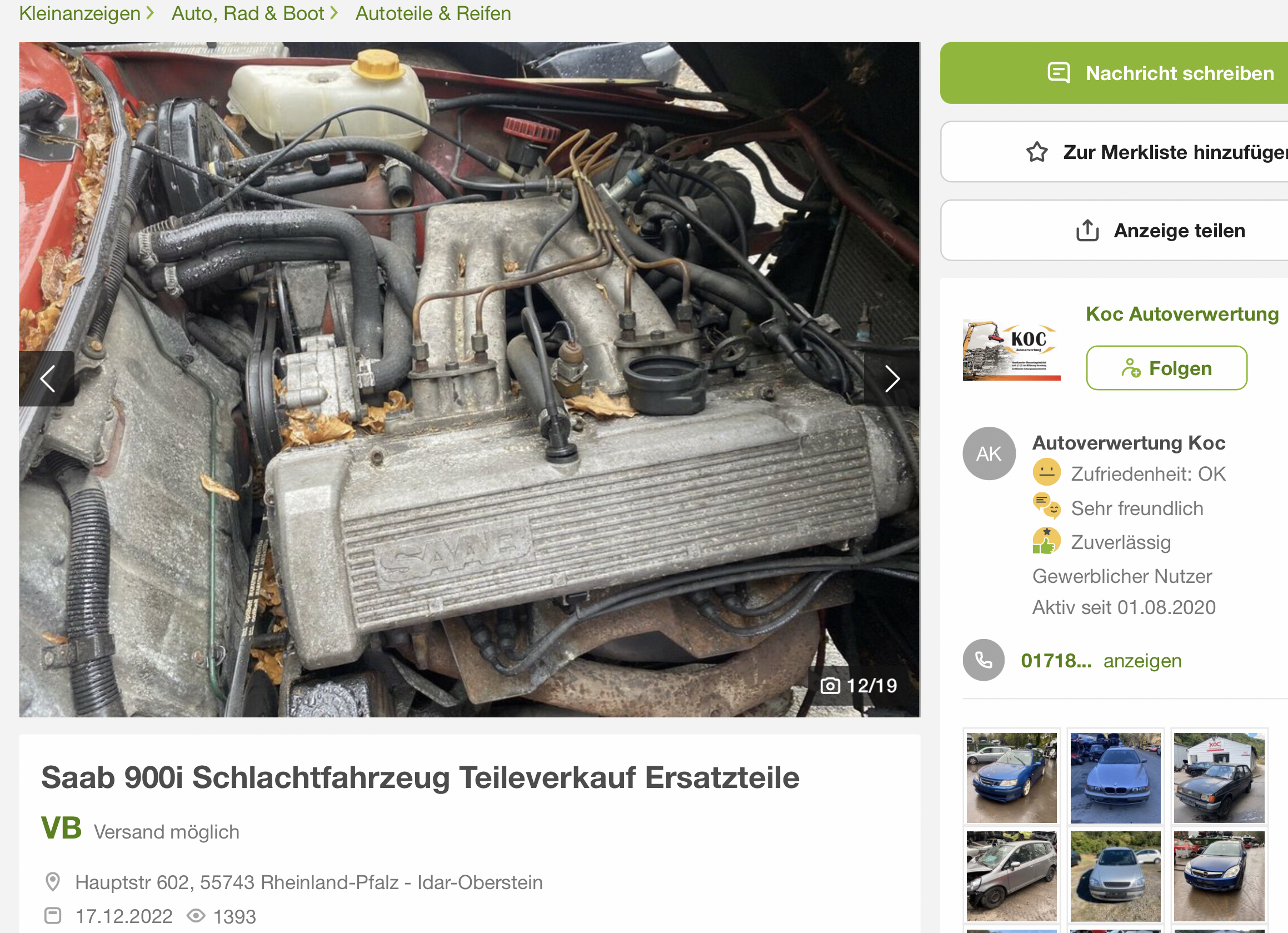

Schau doch mal hier. Die Autoverwertung bietet diesen 8 V an, hier sind die Schläuche und Leitungen vorhanden. Ich weiß ja nicht, wo du wohnst, entweder holen oder die verschicken auch. Am besten alle nehmen.

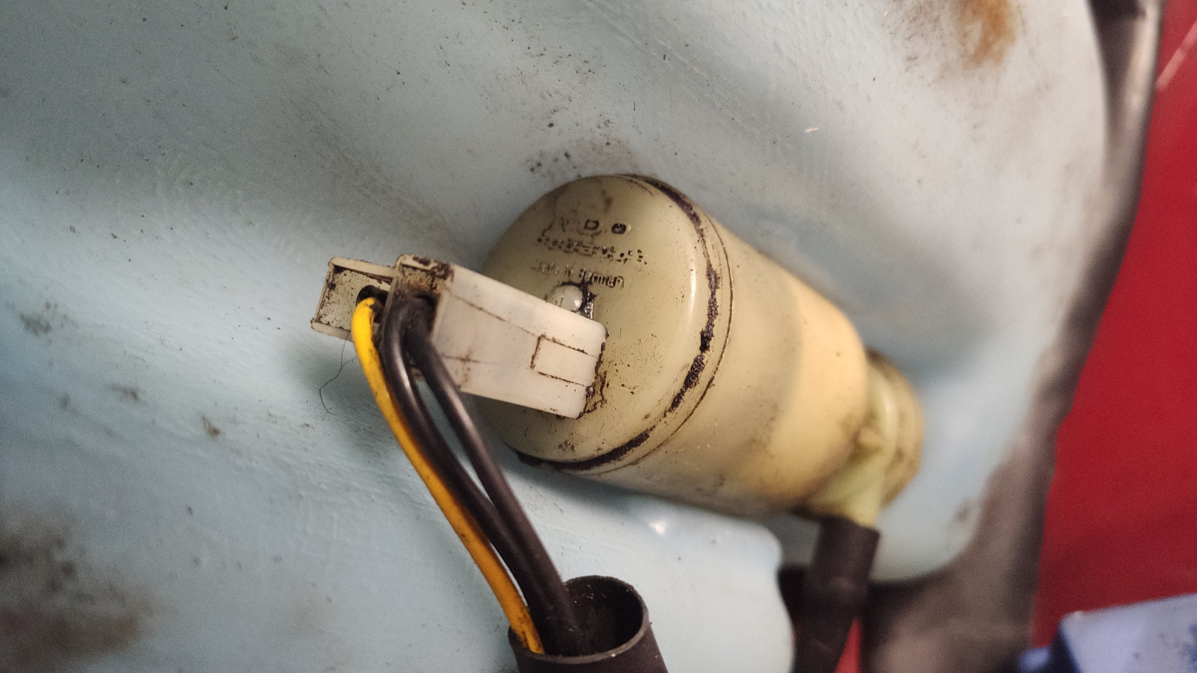

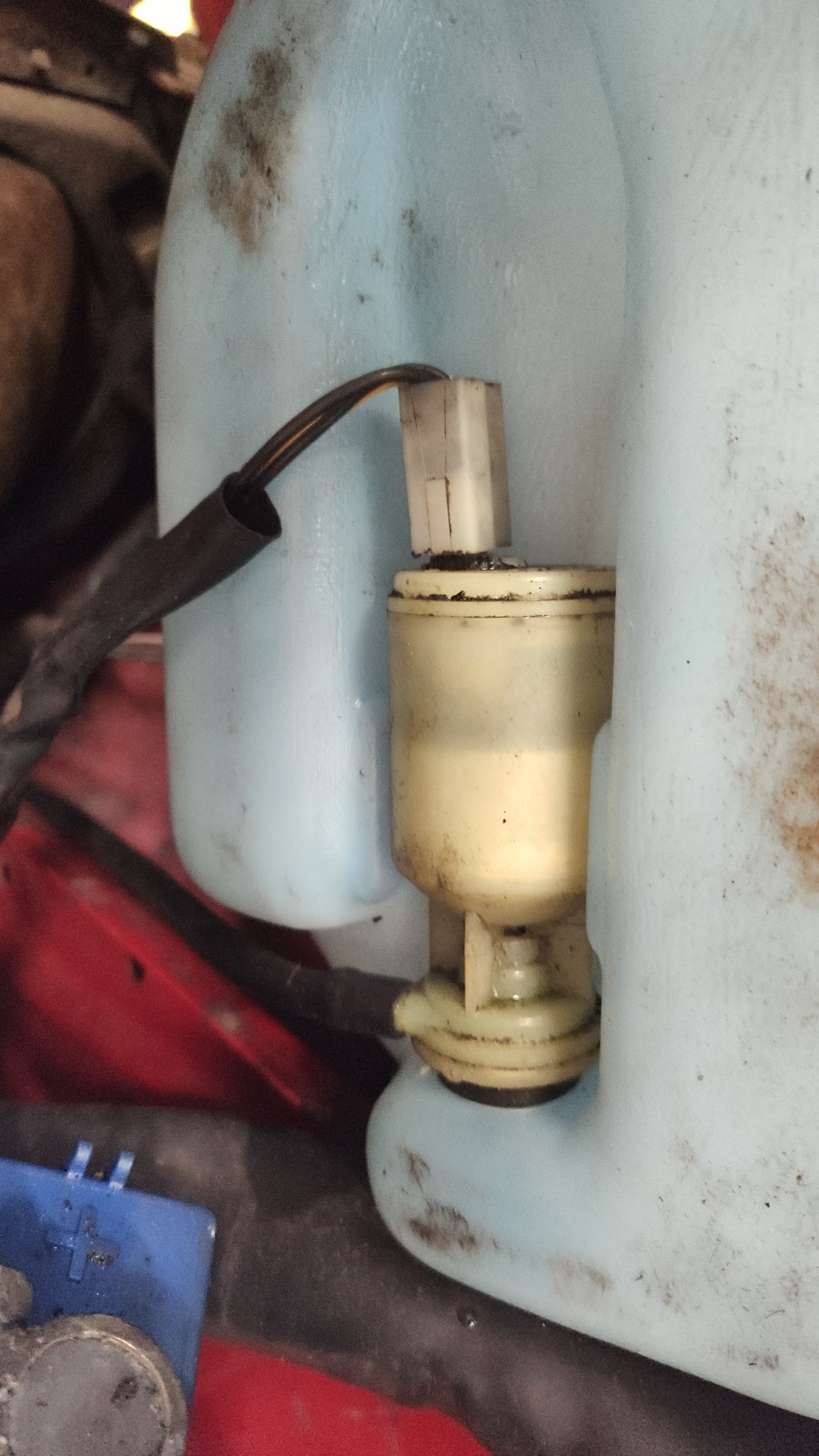

Heute beim Schrauben bemerkt dass mein Waschwasserbehälter undicht ist. Hab die dichtung kontrolliert, die scheint dicht. Wenn ich den Schlauch zuhalte und in die Ansaugung puste, kommt Luft raus... Ich vermute daher dass die undichtigkeit in der Pumpe ist.
jetzt wollte ich bei skandix ne neue bestellen jedoch sieht meine verbaute ganz anders aus.
https://www.skandix.de/de/fahrzeug-teile/karosserie/wischer-und-zubehoer/waschwasseranlage/waschwasserpumpe/1020831/
Hab nen Saab 99 MJ83
Wurde da mal was nachgerüstet? Kann die jemand identifizieren und ne Teilenummer nennen?

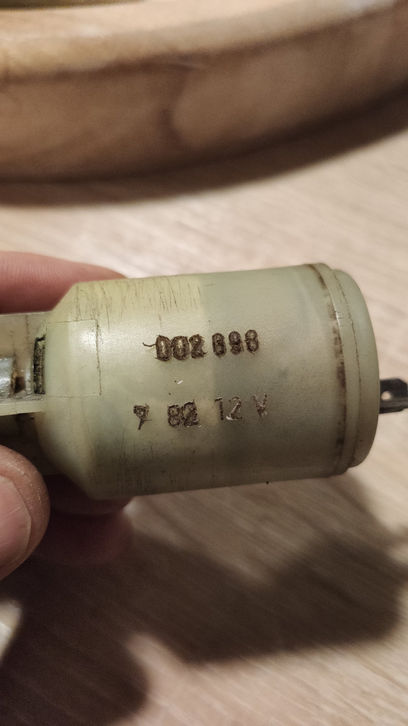

Da steht doch eine Nummer drauf, oder? Unterhalb vom VDO-Schriftzug. Gleiche das doch mal ab, vielleicht findest du die direkt.
Ansonsten sieht das so aus wie die Pumpe beim Saab 900. Die wurde wohl auch teilweise bei Saab 90 verbaut. Vielleicht wurde da mal der Behälter samt Pumpe vom Saab 90 eingebaut. Skandix listet da folgende Pumpe:
https://www.skandix.de/de/fahrzeug-teile/karosserie/wischer-und-zubehoer/waschwasseranlage/waschwasserpumpe/1003990/
Ich würde aber erstmal mit der VDO-Nummer suchen.
Hm, die Nummer ist leider tatsächlich etwas undeutlich. Konnte mit verschiedenen Varianten nix finden. Aber die verlinkte könnte hinhauen. Ist ja auch für diverse Saabs gelistet. Würde ich einfach ausprobieren bei dem geringen Preis.
