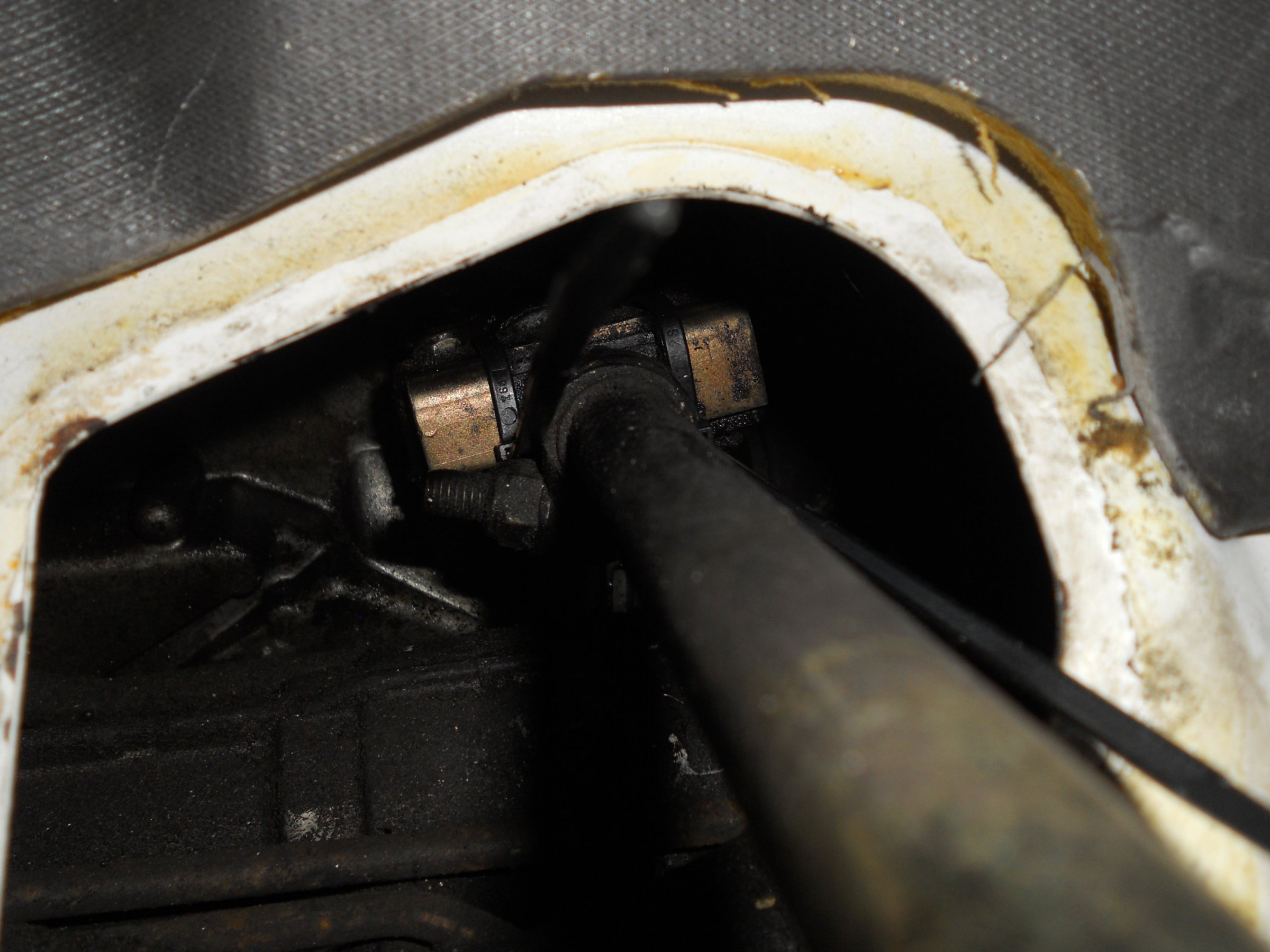

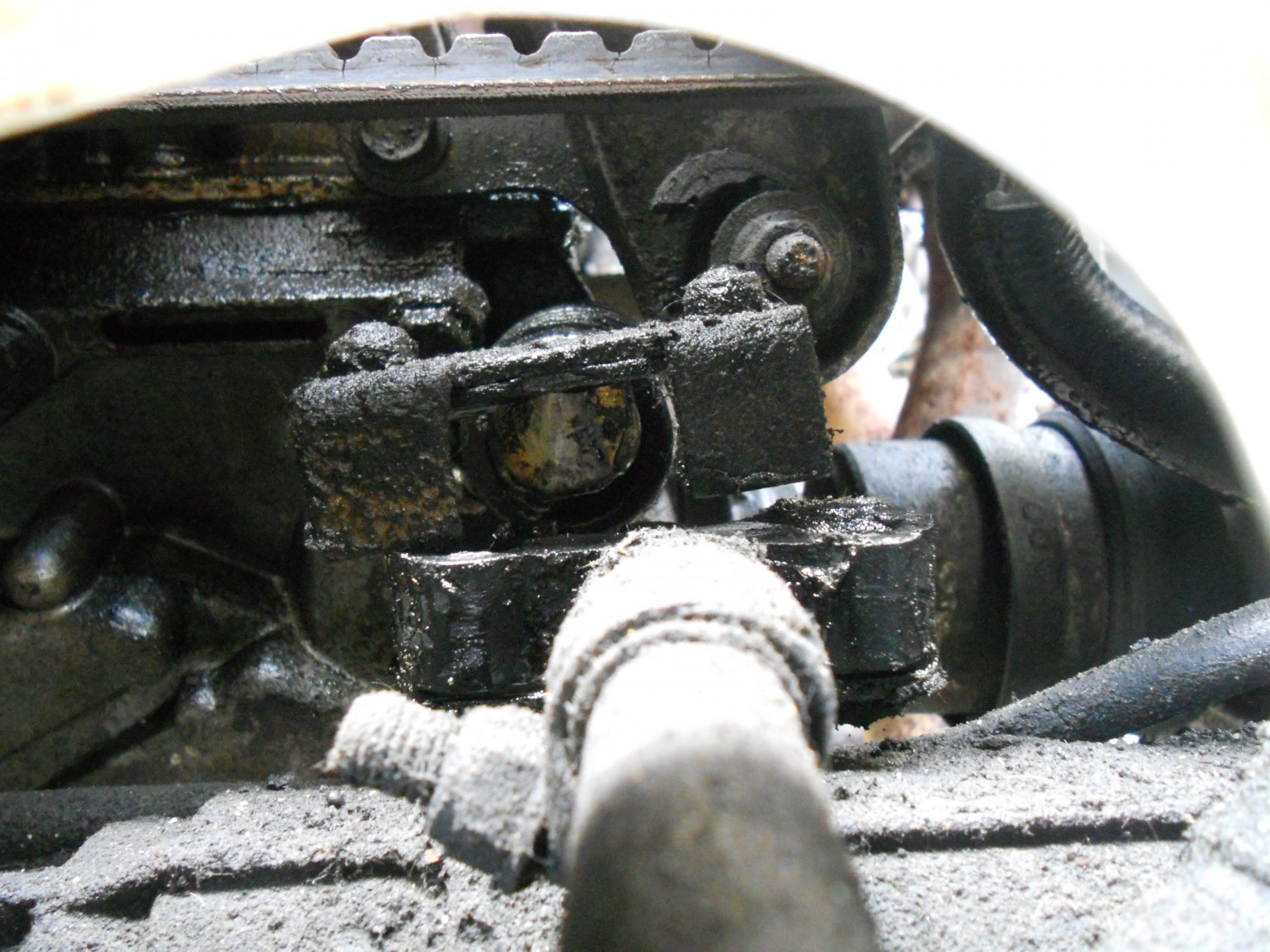

Mir ist das mal auf einer Überführungsfahrt passiert, da durfte ich einen 900 für einen Bekannten abholen und bringen, der mit defekter Kupplung inseriert war - dabei fehlten ihm da schon die ersten beiden linken Gänge, bis nach ein bisschen Rühren gar keiner mehr da war. - kurz vorher hatte ich selbst einen 900 gekauft, und der findige Vorbesitzer erwähnte Kabelbinder im Zusammenhang damit, und der war gar kein 900-Freak.
Nachdem ich's beim Überführungsfahrzeug zusammengefummelt hatte, schaltete der jedenfalls so gut und sauber, als wäre da gar nix dran - also Funktions- oder Komfortverlust bei mir 0.
Jedenfalls zur gewünschten Veranschaulichung zwei Fotos:
Kaputt...
http://www.saab-cars.de/attachments/dscn5241-jpg.91820/
Fixiert:
http://www.saab-cars.de/attachments/dscn5243-jpg.91821/
Ich hab' dafür innen gut was ausgebaut, dann den Schaltststangengummi in der Spritzwand entfernt und von innen gearbeitet.
Es meinte wer danach erstaunt zu mir, dass das von außen gut ginge... geht womöglich auch, ja. So hab' ich wenigstens drinnen auf dem SAAB-Teppich gelegen als draußen auf Schotter:willy:
Kaputt...
Fixiert:

Hier nochmal der Bilderversuch - hatte sie letzte Nacht nur innerhalb des Forums kopiert. Nun abgespeichert und vom PC nochmal hochgeladen:
Kaputt...
Fixiert...
