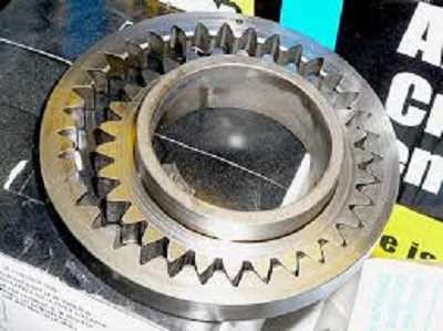

Hier noch mal das artverwandte Ölpumpen-Bauteil des Jaguar 12- Zylinder was seit den 1960 - 2000 verbaut wurde - es schien zu funktionieren?
Das ist eine ganz normale Innenzahnradpumpe. Eine weitere 'Verwandschaft' zu jener im 900er sehe ich da nicht wirklich. Denn falls nicht sogar alle Ölpumpen in PKW so aufgebaut sind, so doch meines Erachtens sicher zumindest der weitaus größere Teil.

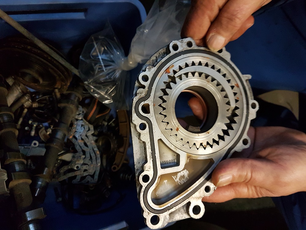

Hier seht Ihr eine Ölpumpe, diese hat gut 300tkm gelaufen und man spricht von Verschleiß. Riefen haben sich gebildet und es ist Material verschlissen, der Druckaufbau ist nicht mehr ausreichend - Laut Motorbauer
Mögliche Lösungsansätze sind:
- Material abtragen der Dichtfläche, hier sichtbar mit Dichtung, zum reduzieren des Spieles der Zahnräder
- Materialauftrag in der Runden Passung wo die Pumpen Zahnräder laufen (mit dem 3D Metalldrucker NEU) oder gibt es Sinterverfahren?
- Neue Ölpumpenzahnräder kaufen und hoffen das es wieder druck gibt dadurch....

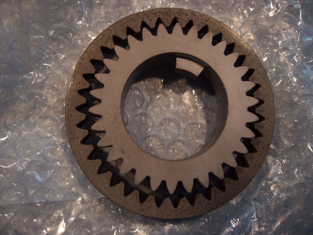

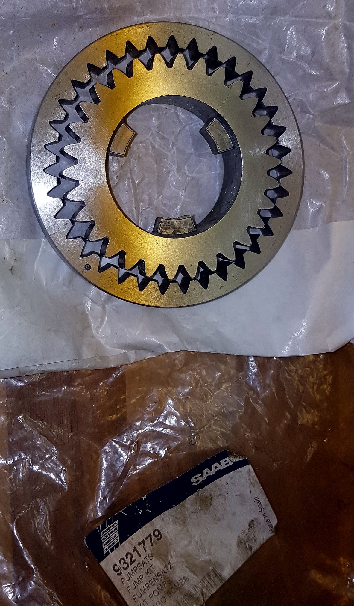

So sieht ein neuer Ölpumpen Zahnradsatz aus, mit drei Mitnehmern (für die Kurbelwellenantrieb/Steuerkettenritzel) ein Restbestand original von Saab
Bearbeitet von Skywalker

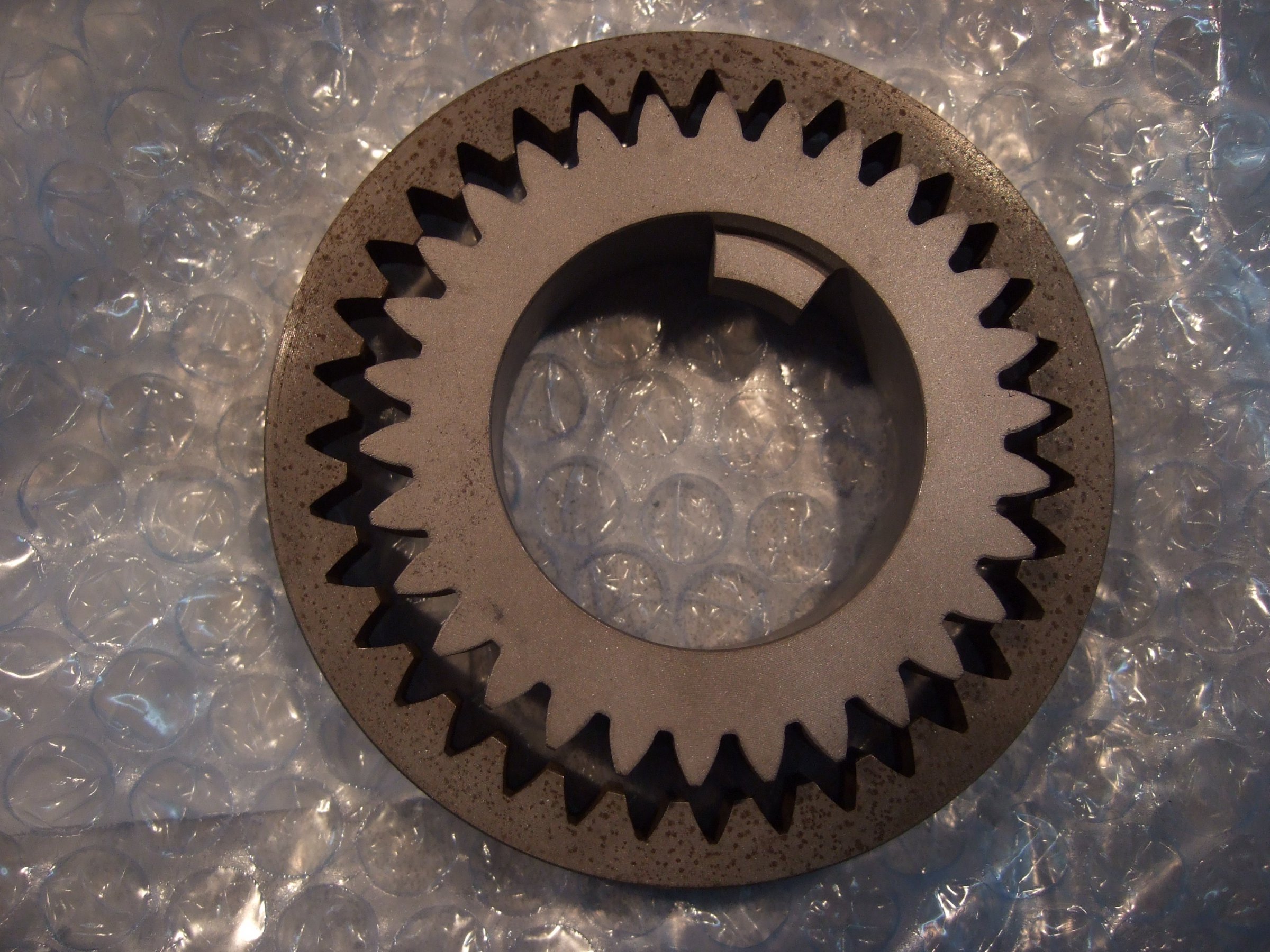

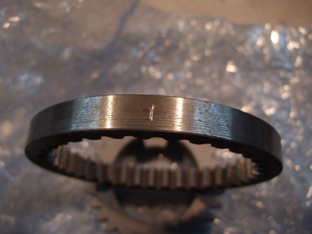

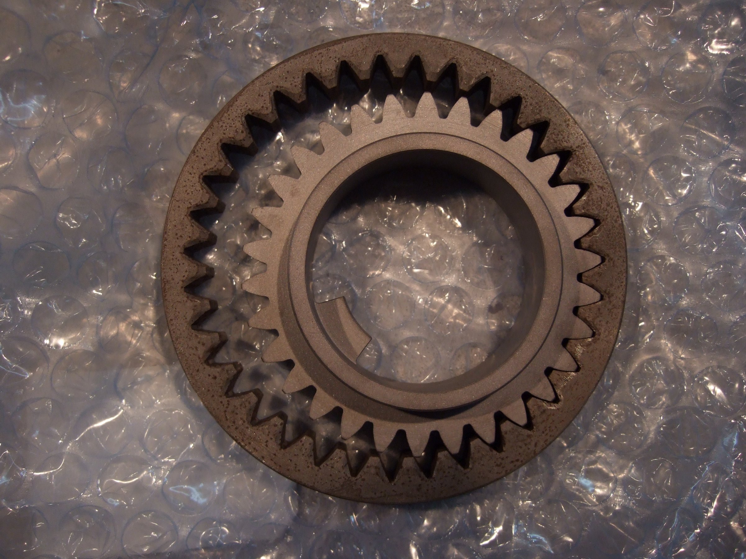

Dieser hier wurde von RBM Performance (France) nachgefertigt und wird mit nur einem Mitnehmer (auch original) gefertigt
Die Fertigung soll in und um ein Renault-Werk stattfinden? Das "Know-how" kommt von dort

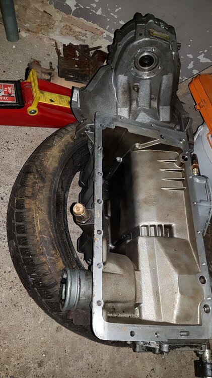

So sieht die Ölwanne/Getriebegehäuse-Dach aus - war hier eine Verständnis-frage
Hier könnte "[mention=3976]RobertS[/mention]"sicher etwas sagen zur Fertigungsqualität, wenn er es in den Händen hält.
Man sollte aber nicht vergessen das es, im Öl badet und nie so rostet wie an der Luft.
Und es haben auch Fachleute gefertigt, vielleicht von Renault, was ich auch super finde!
Wie haben hier natürlich einige von Deutschen Autoherstellern in unseren Reihen die es genauso können....ohne zu Werten.
Es für alle Saab-Fahrer zugänglich zu machen ist wichtig!
Dann teste das Produkt doch einfach und lasse Dich überraschen.
Mit RBM habe ich sehr schlechte Erfahrungen gemacht.
OK, da Ihr dort bestellt habt und das Ergebnis in den Händen haltet - will ich euch glauben.
Wie steht es um die Maßhaltigkeit, der Produkte, wenn die Optik schon nicht stimmt?
Glaube nicht, dass "wir" dazu die nötigen Messmittel haben. Da braucht es auch Spezialisten
Naja, zumindest aussendurchmesser und Stärke kann man nachmessen. Die Verzahnung eher weniger.
