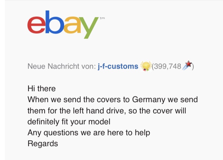

Die am Foto sind aber für Rechtslenker... Gibt´s die auch für Linkslenker?

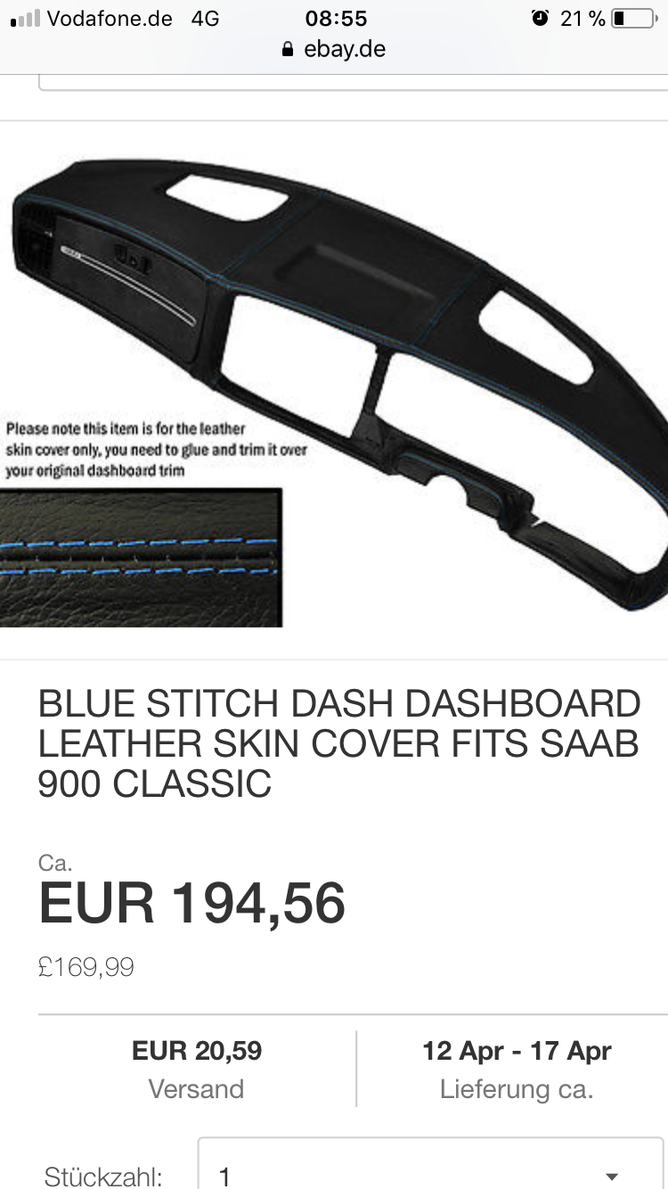

Für den Preis würde ich, ehrlich gesagt, nichts erwarten, was ich gern bei mir verbauen würde.
Aber ok, evtl. gibt es ja eine positive Überraschung. Probieren kann man es für den Einsatz allemal.

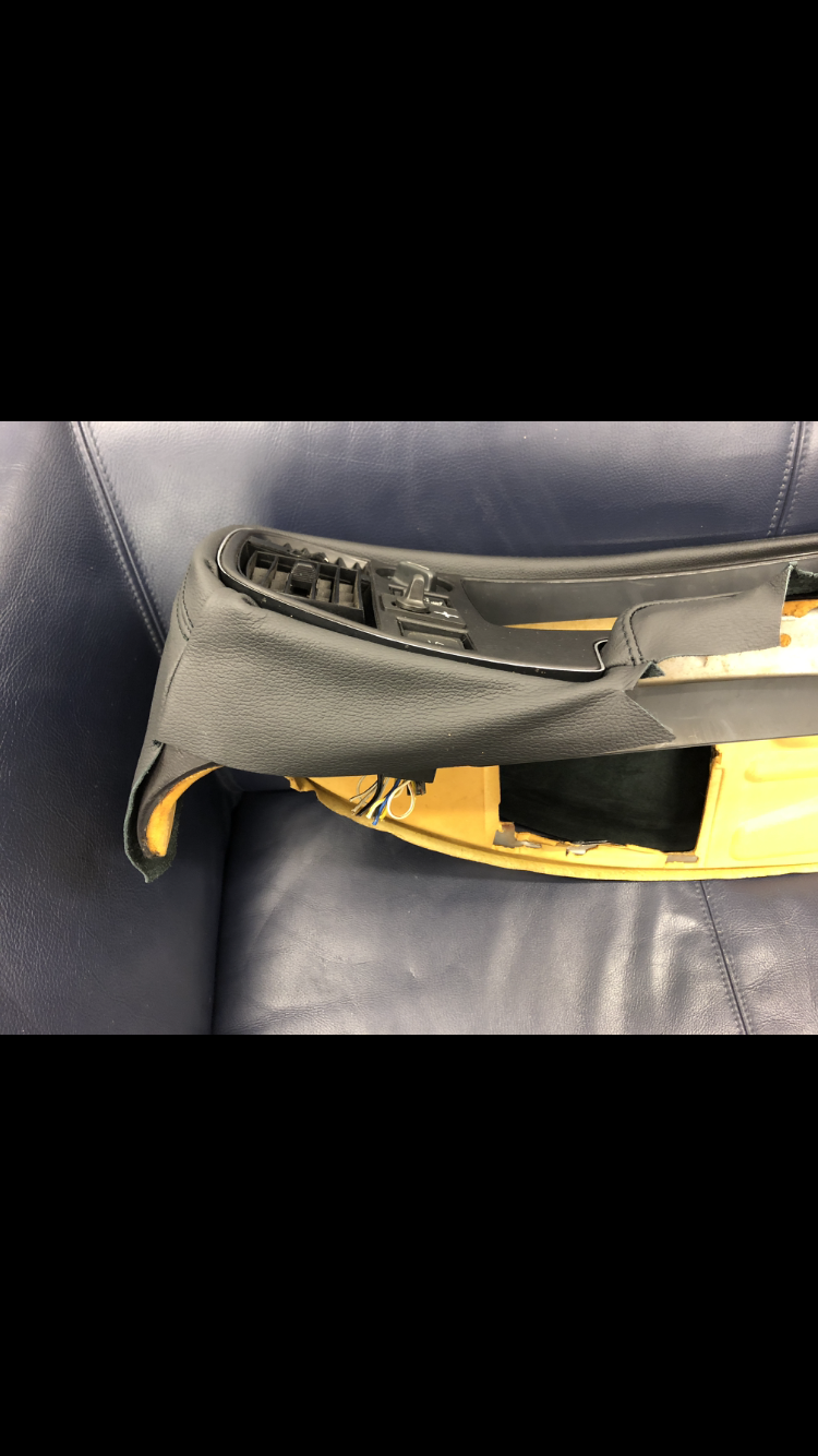

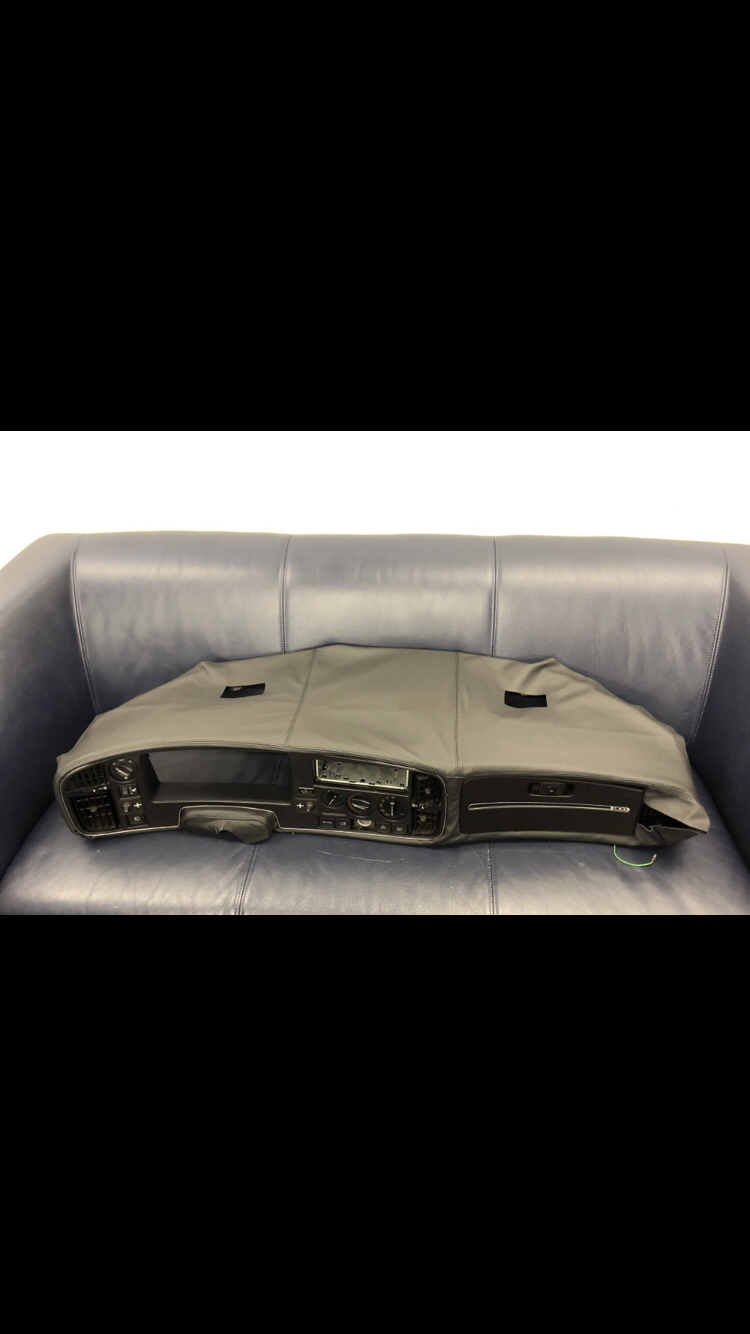

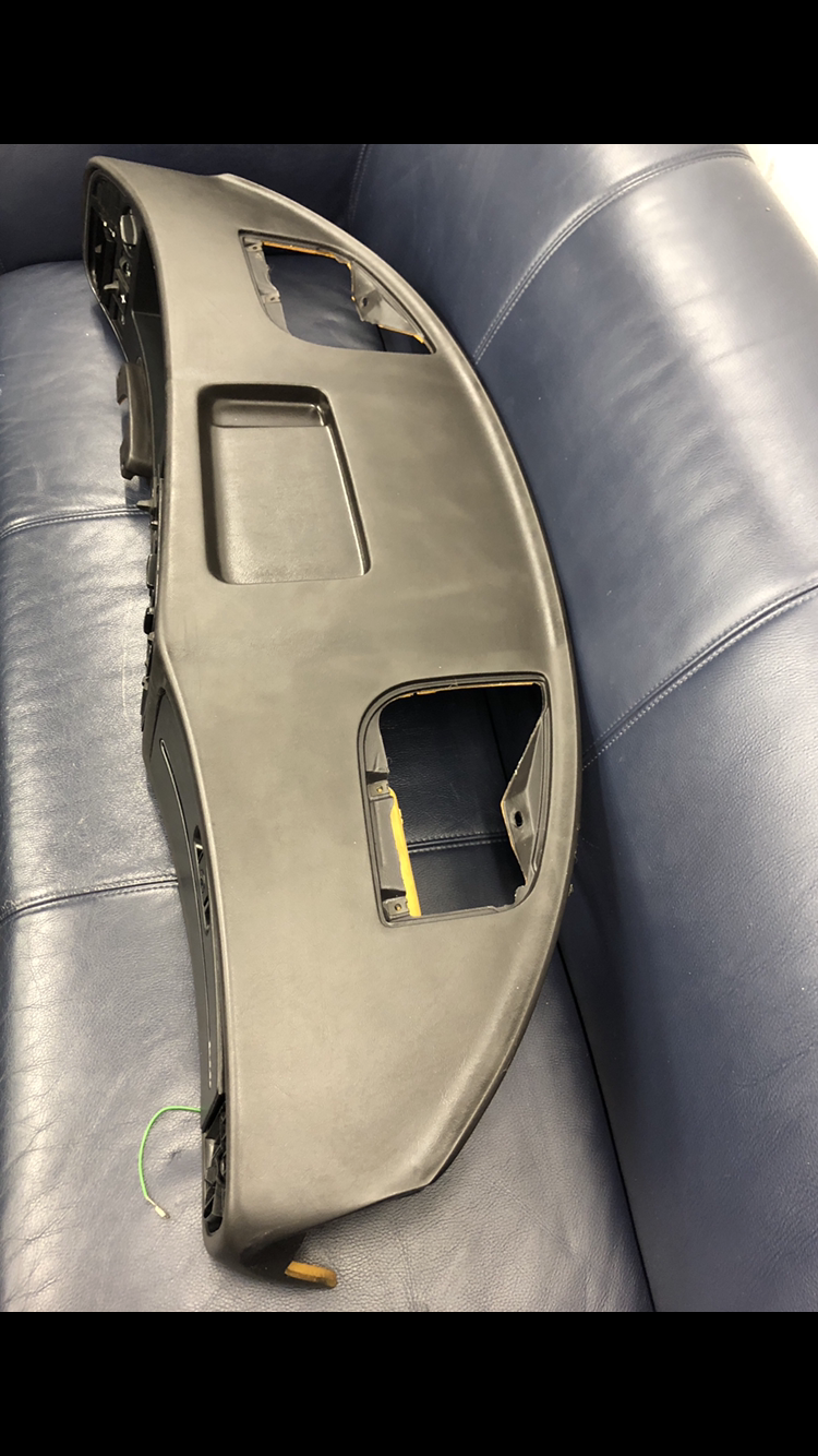

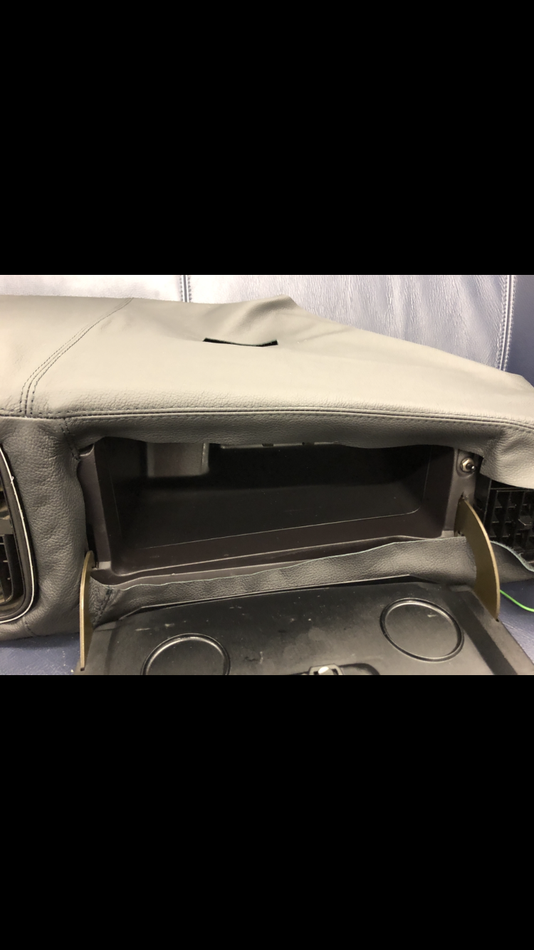

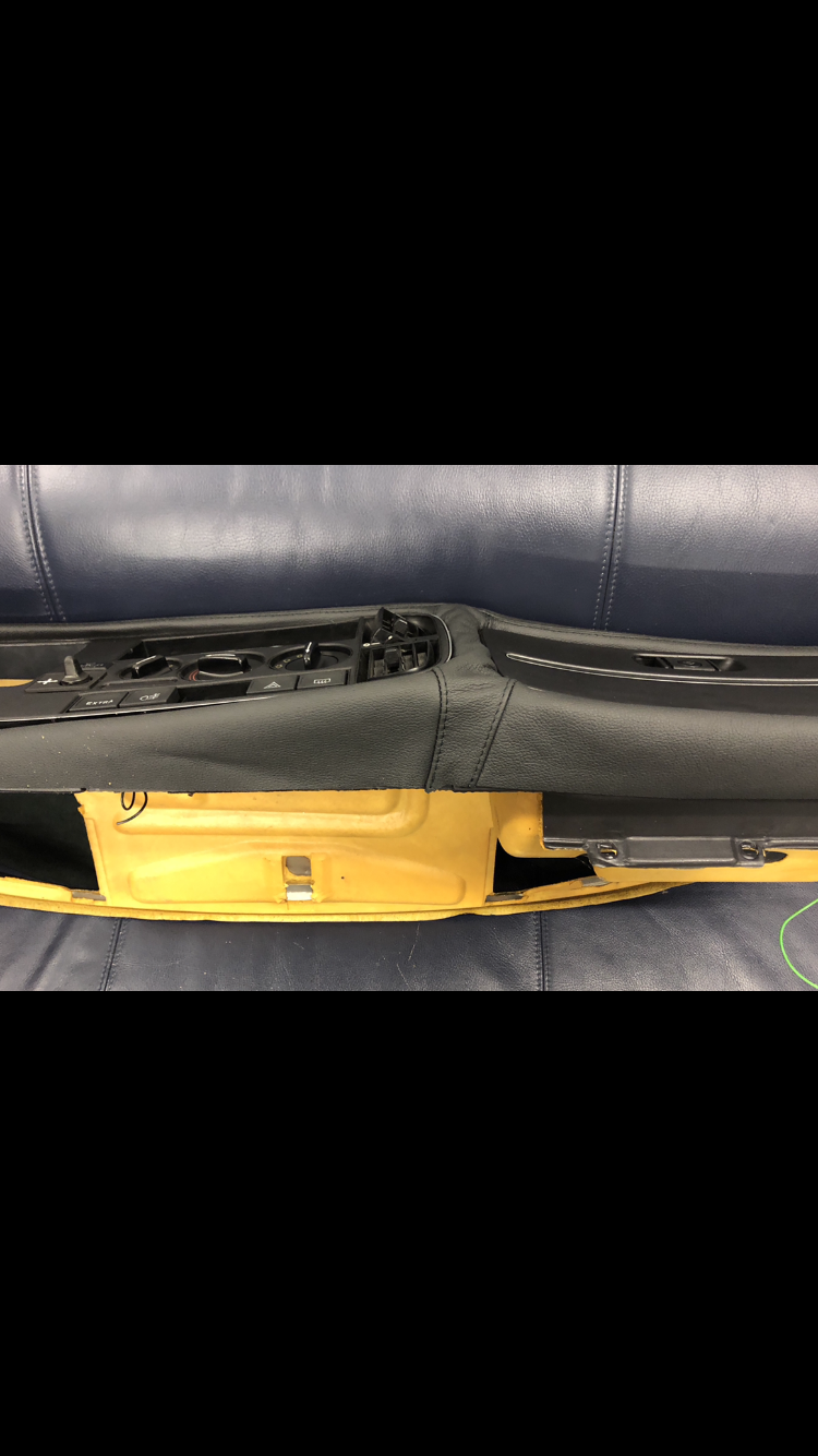

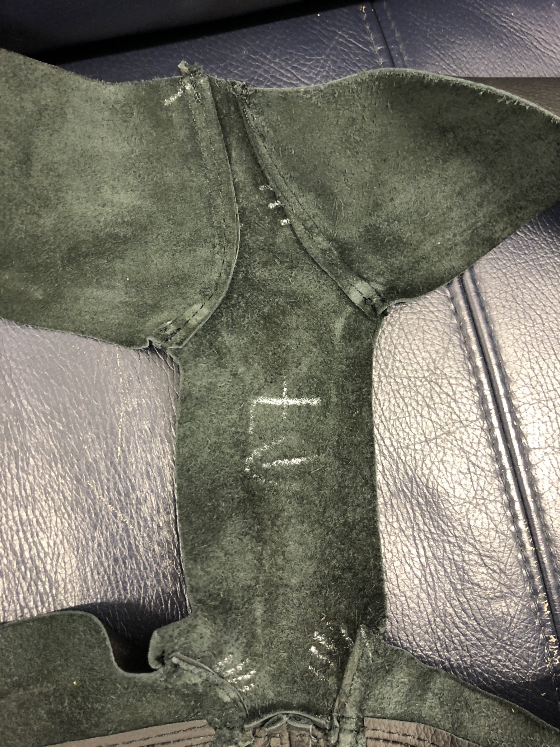

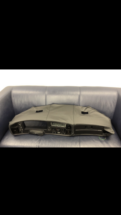

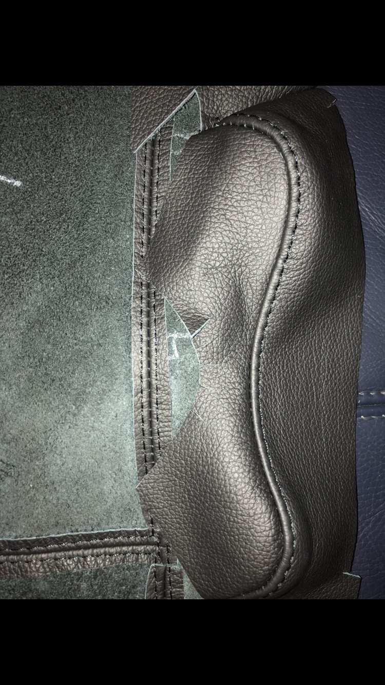

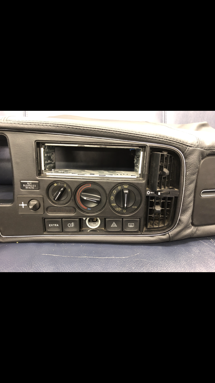

So. Bezug gekommen.
Ich habe den Bezug für Euch photographiert. Ist für LHD. Zunächst nur über ein Board gelegt !! ohne groß Zeit zu investieren. Das Anbringen überlasse ich meinem Sattler. Interessant werden Dinge wie die Mulde oben - oder das Handschuhfach. Kaufpreis mit Porto um 200 Euro. Sattler - 200?. Die gebrauchten Boards MIT Rissen kosten nun auch um die 200 ... also einen Versuch wert. Mehr alsbald ....
Ps: das Board ist noch perfekt - da kommt es nicht drauf .... klar
Bearbeitet von HAGMAN

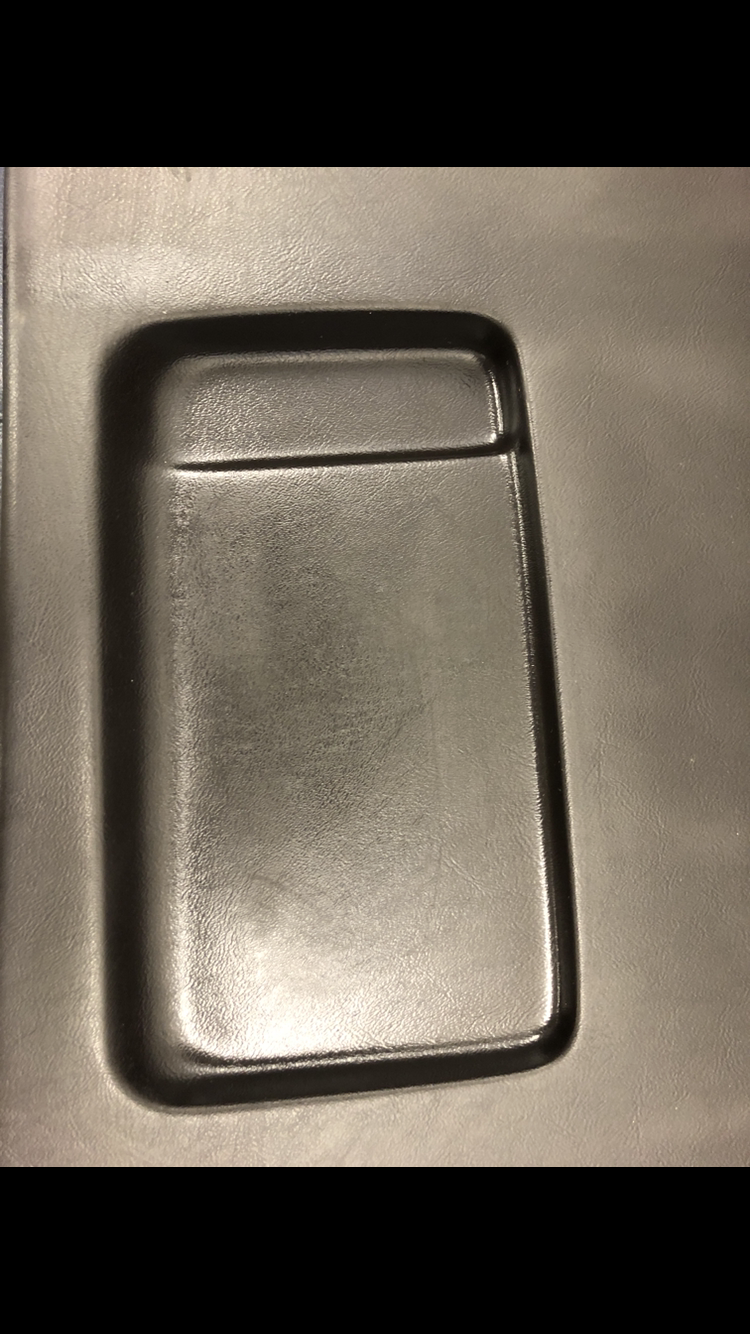

Wobei es sich die Kollegen einfach gemacht haben und die Vertiefung auf dem Armaturenbrett einfach "übergezogen" haben. Das ist dann ggf. der Kompromiß, den man bei dieser Variante eingehen muß. Wobei ich selber diese Ablage so gut wie nie nutze, ich könnte drauf verzichten.

Die Ablage oben auf dem 900er Armaturenbrett finde ich auch völlig nutzlos
Stimmt - nix bleibt drin, wenn's mal schärfer zugeht....
Aber gehört nun mal ja irgendwie dahin und dazu, finde ich, selbst wenn man es mit der Originalität nicht ganz so genau nimmt...
Ich nehm da lieber die Risse in meinem hin statt eines erneuerten makellosen, dem die Ablage fehlt. Aber das kann ja jeder für sich entscheiden...
Ich nutze die Ablage zur Plazierung der Garagentor-Öffner. Den einen habe ich mit einem Magnetstrip befestigt. Beim anderen habe ich eine kleine zugeschnittene Antirutschmatte drunter gelegt, geht auch, die Geragentorfernbedienung bleibt auch da problemlos liegen. Also ich möchte diese Ablagemulde nicht missen.

Habe eben mal mit Berlin telefoniert und wollte wissen, ob es inzwischen Verbesserungen an dem Brett gäbe. Leider hatte der Gesprächspartner keine Erfahrung mit Saab, betonte jedoch das alle Bretter Plug & Play passen würden
und nichts ausgebaut werden müsse!
