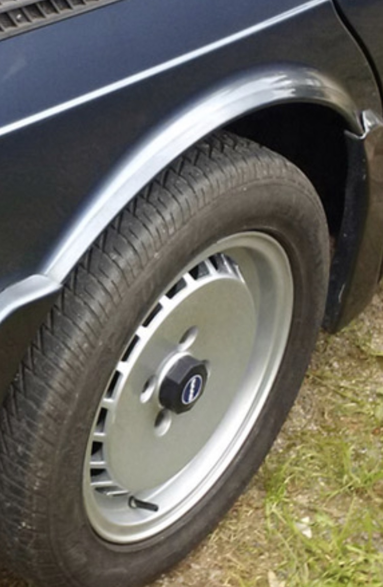

Weiß nicht wie es in Original aussieht, aber ist nicht schlecht..
Kannst die auch mit Madenschrauben von innen noch festmachen, hält und ist gut gegen klauen...
Eher so ...ganz anders.
Also ich finde die Optik in #225 weitaus besser, als jene in #227.
Finde ich auch. #227 wirken plump, 225 elegant.
Und das Saab Scania Logo finde ich zu dem stimmig.
Das neuere nur mit Saab und Greif wäre deplatziert.
Das sieht richtig gut aus. Also so, als ob es so gehören würde. Die Originallösungen sind zwar zeitgenössisch und eben Original aber die DIY Lösung sieht besser aus.
Ich finde Deine Lösung auch deutlich besser

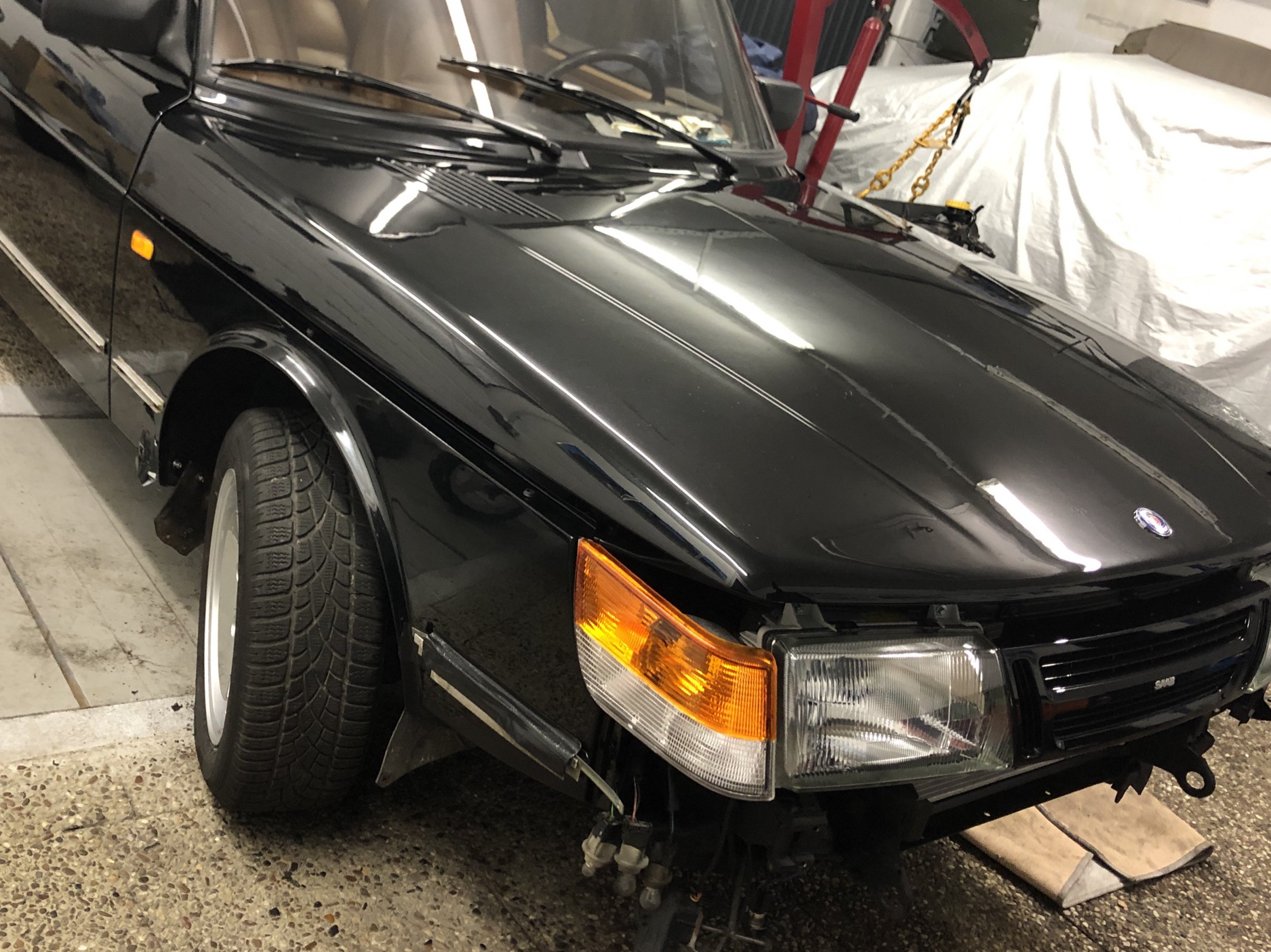

Moin zusammen. Noch keinen Mut für das Dashboard gefunden. Warten auf Traggelenke und Co. Etwas gespielt - aus 9-5 Kappen 900er Kappen gebastelt. Exakt 3 Umdrehungen mit dem beiliegenden ISO-Band. Könnte gut halten .... sitzt fest. Mit Kleber sicher was für länger. Org. Kappen habe ich nicht auftreiben können. Außerdem stehen die mir ziemlich vor ... daran müsste ich mich gewöhnen. Ehrliche Meinung immer erwünscht :redface::cool::smile:
Sieht besser als die Ronal in #227 aus
Passt!
Deine Variante finde ich auch schick und stimmig! Gute Arbeit!

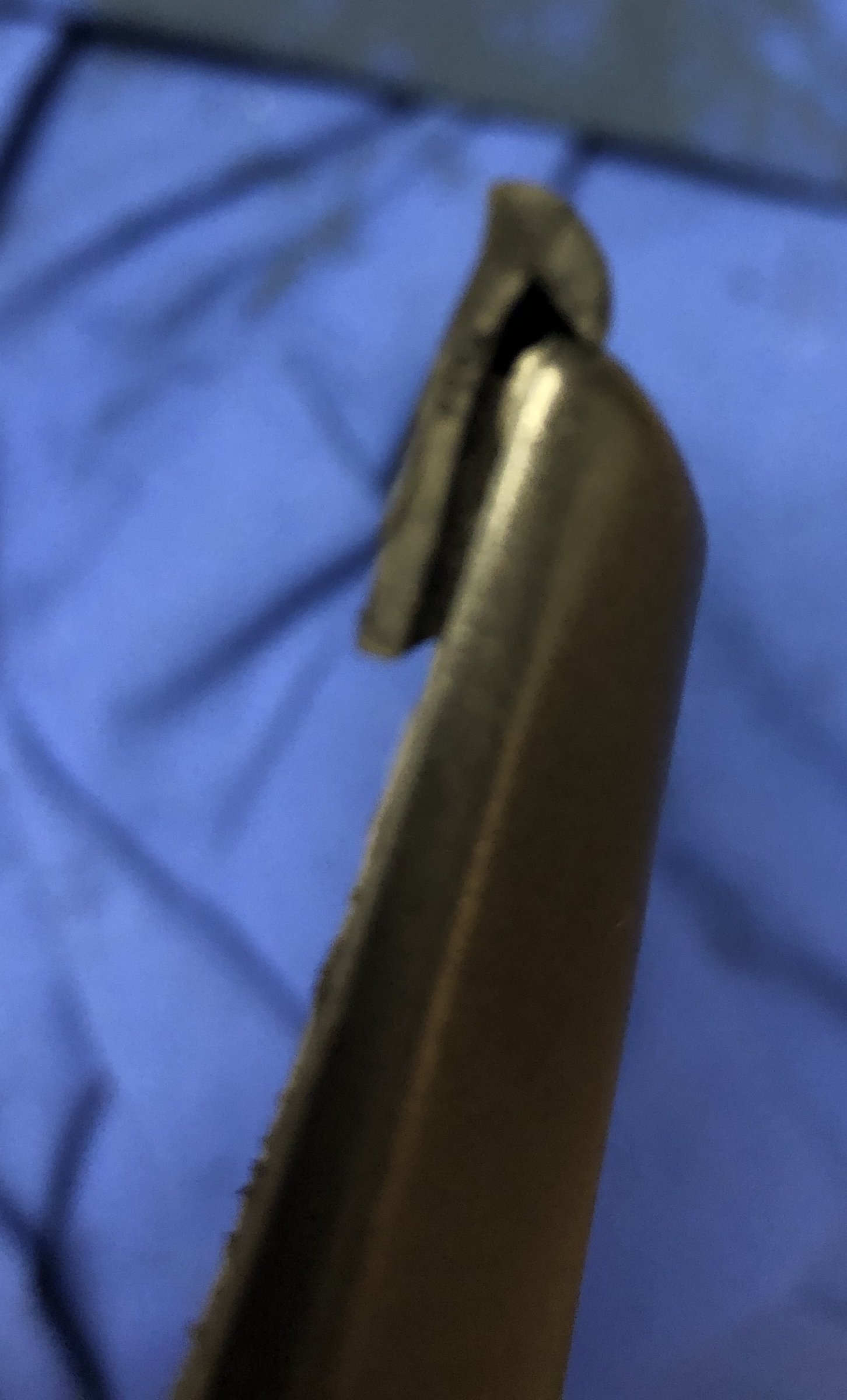

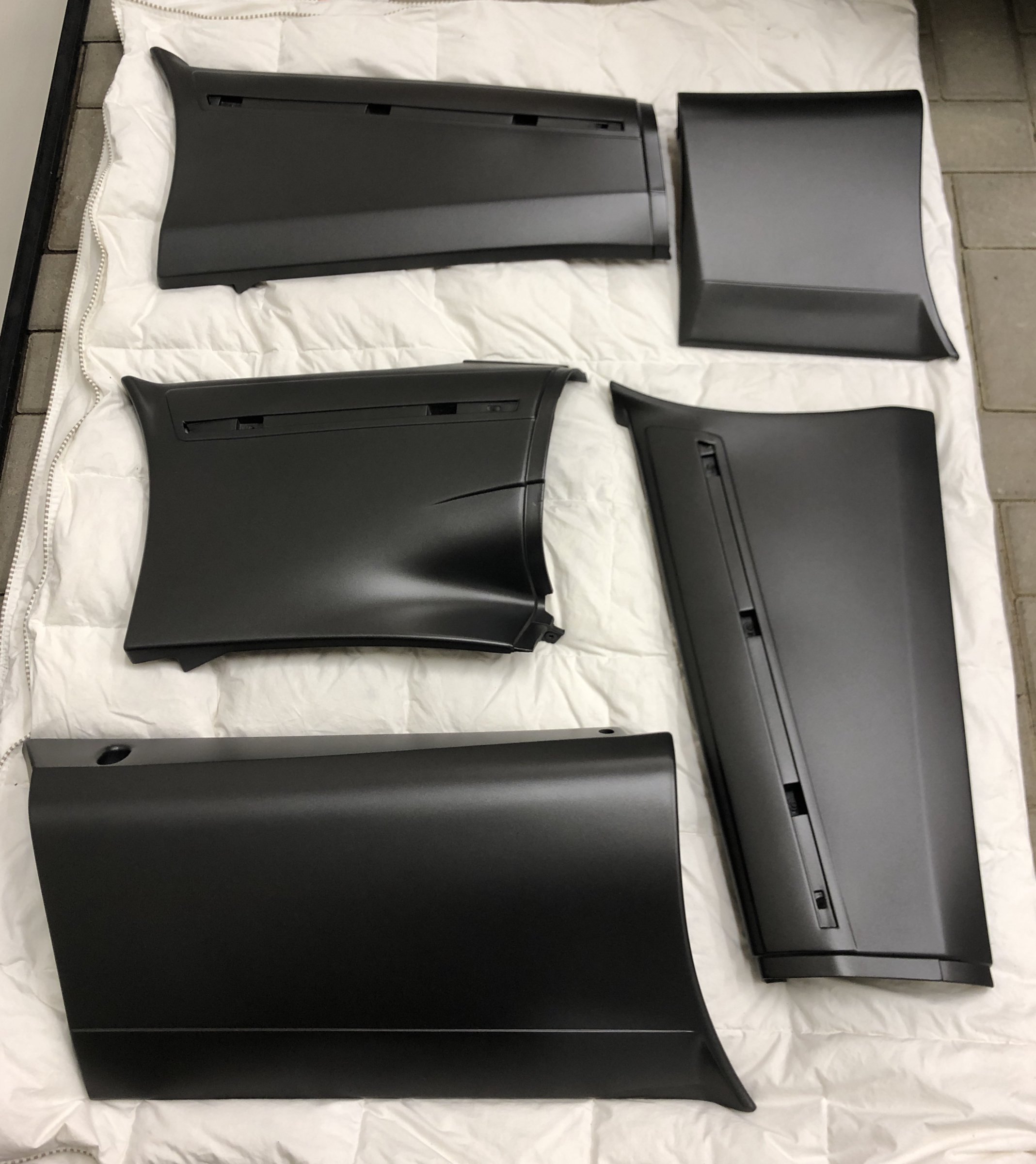

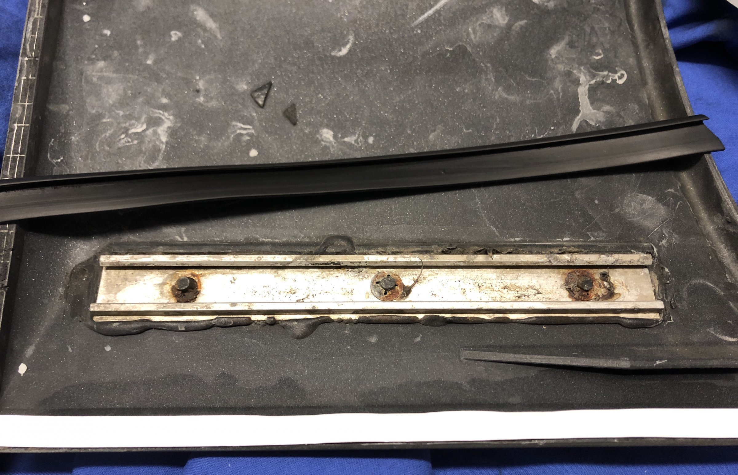

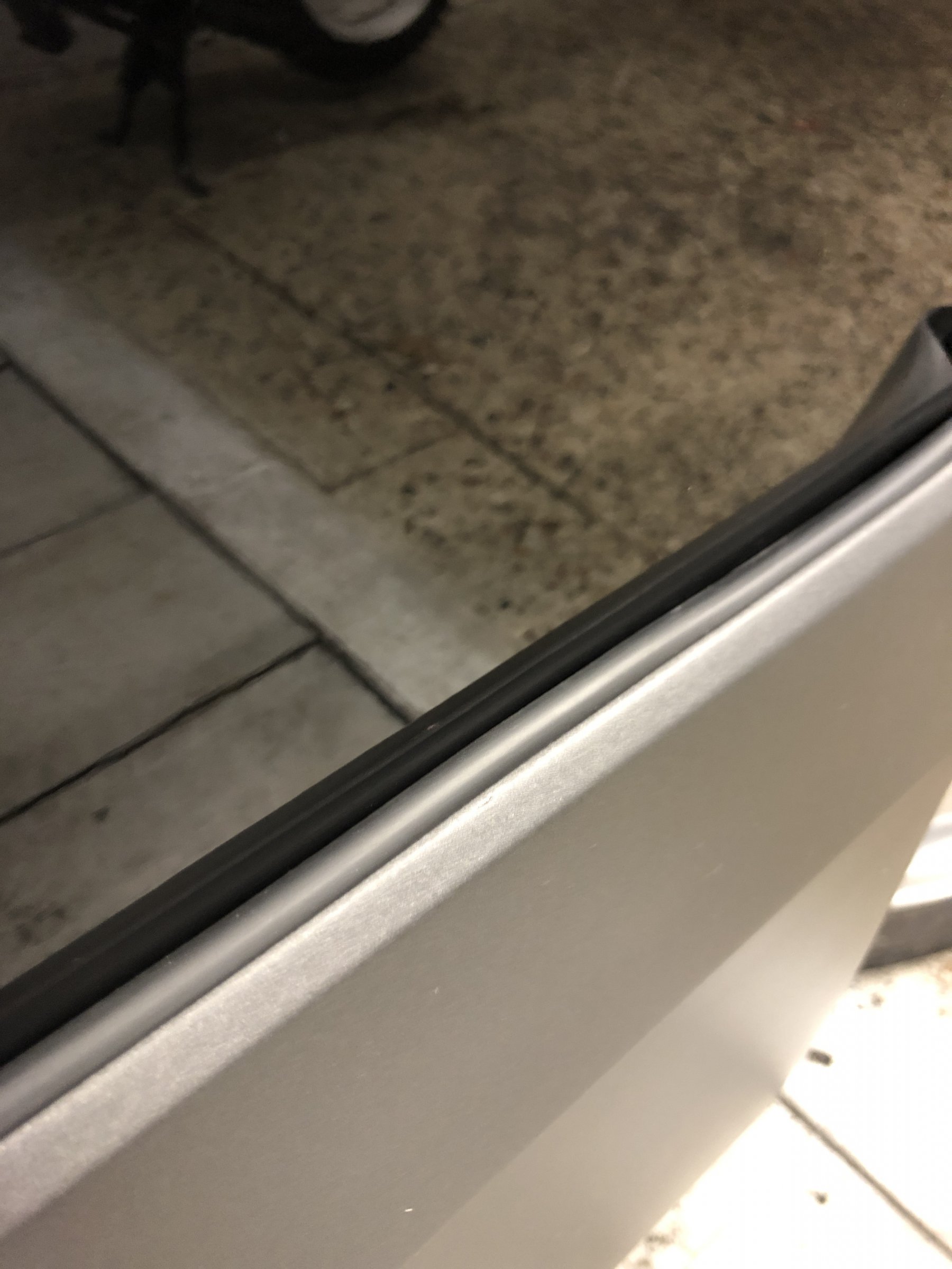

Gut. Dann lass‘ ich das mal so. War nicht sicher ob es kitschig aussieht. Heute sind endlich die Planken gekommen. Oben gibt es eine neue Gummileiste. Die Metallschienen müssen wieder dran. Welcher Kleber ? Scheibenkleber ?
Die sind doch normalerweise nicht geklebt?!
Ich hänge mich da gleich dran. Würde mich interessieren wie Du die anbringst mit was für Klebeutensilien und Dichtungen.
Habe mir letztens auch ein Aero-Kit besorgt.
Nebenbei, top Aufbauthread. Schön zu lesen. :top:
Grüsse
Richtig, falls die Zierleisten gemeint sind, die sind allerdings nicht aus Metall.

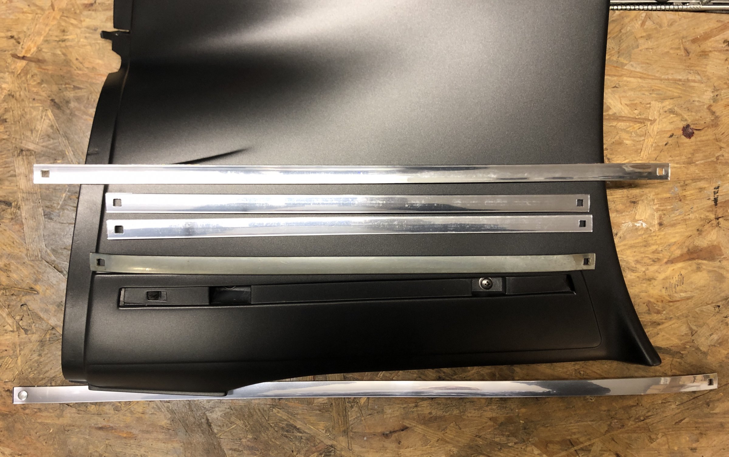

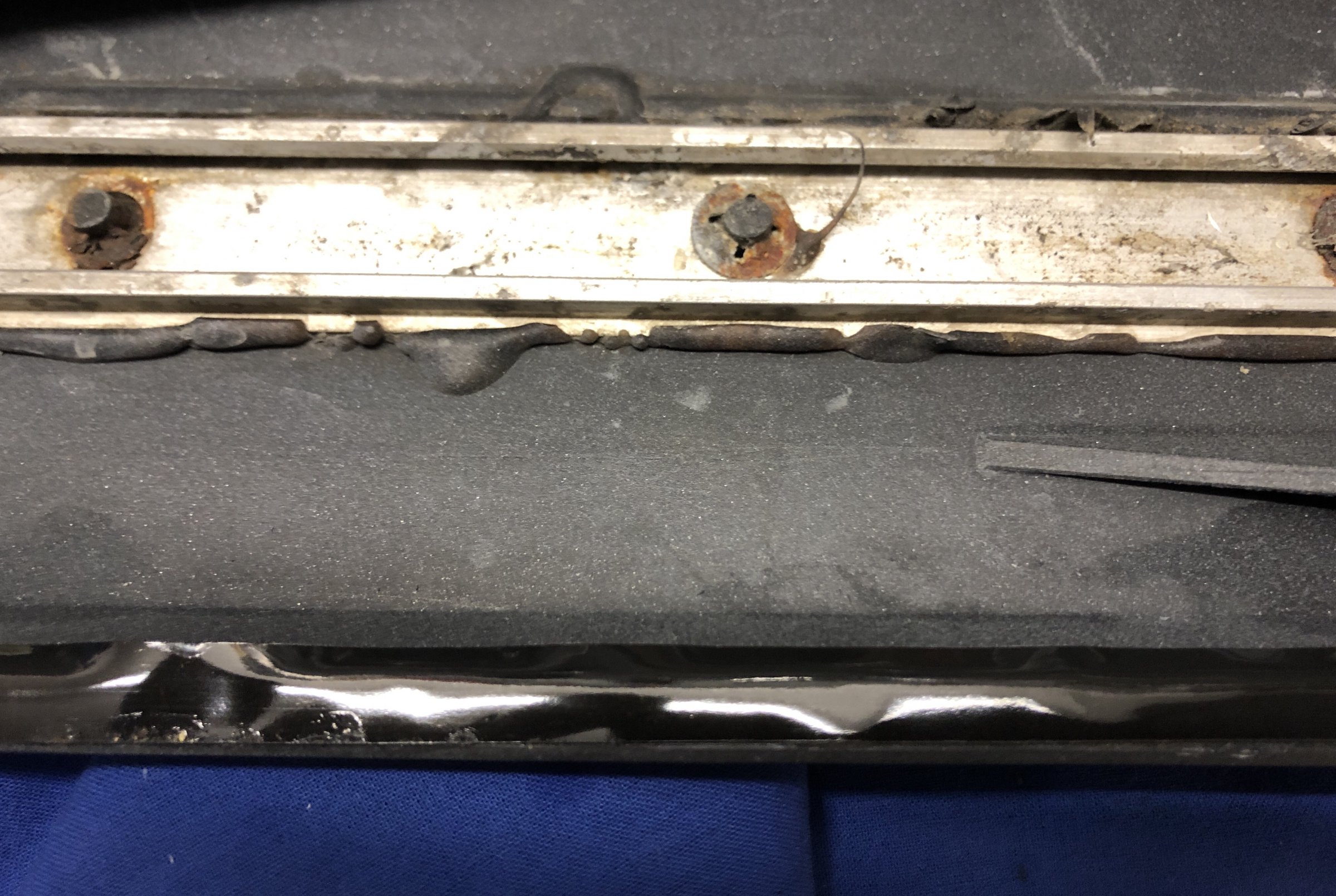

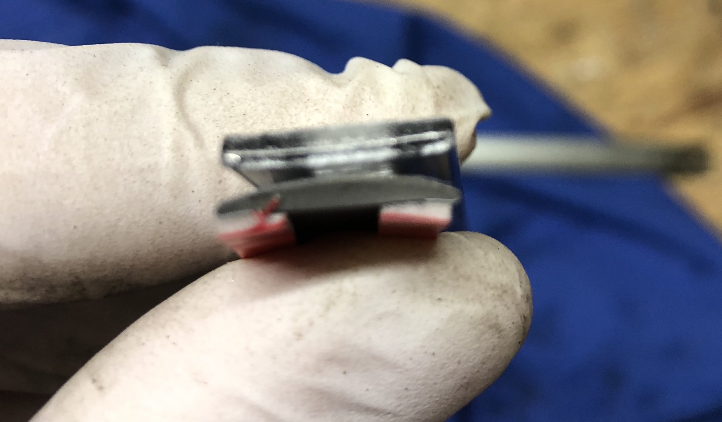

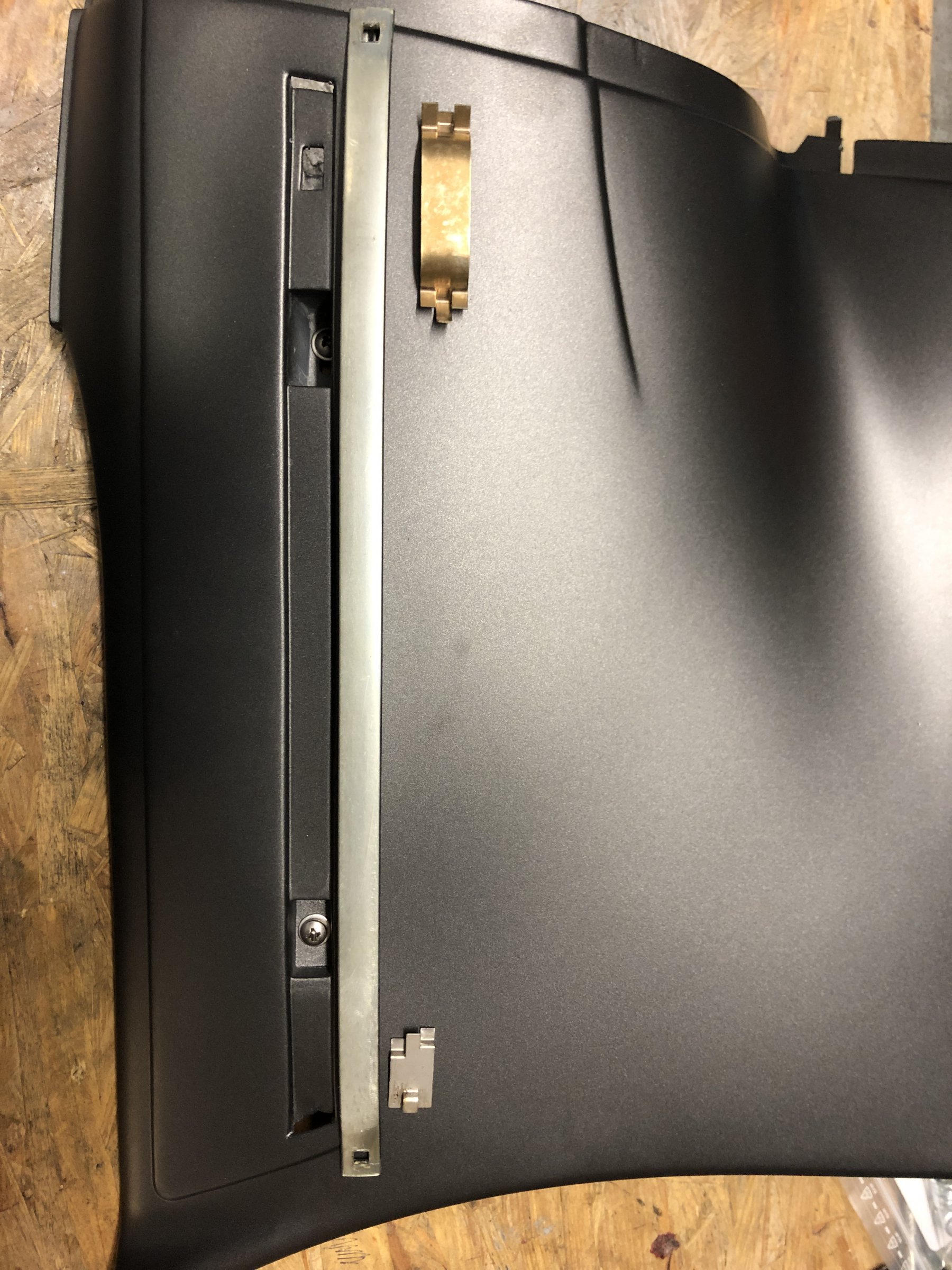

Die hintere Leiste habe ich 2x. Schon verspannt. Ein langes Ende, ein kurzes bei der Spannklammer. Vorne ist der Mechanismus wie im Bild. Leider sind alle Leisten irgendwie falsch - die ich mal gekauft und weggelegt habe. Entweder zu kurz oder zu lang. Die längste auf dem Bild ist für die Stosstange vorne - aber der Rest :cool:
Bearbeitet von HAGMAN

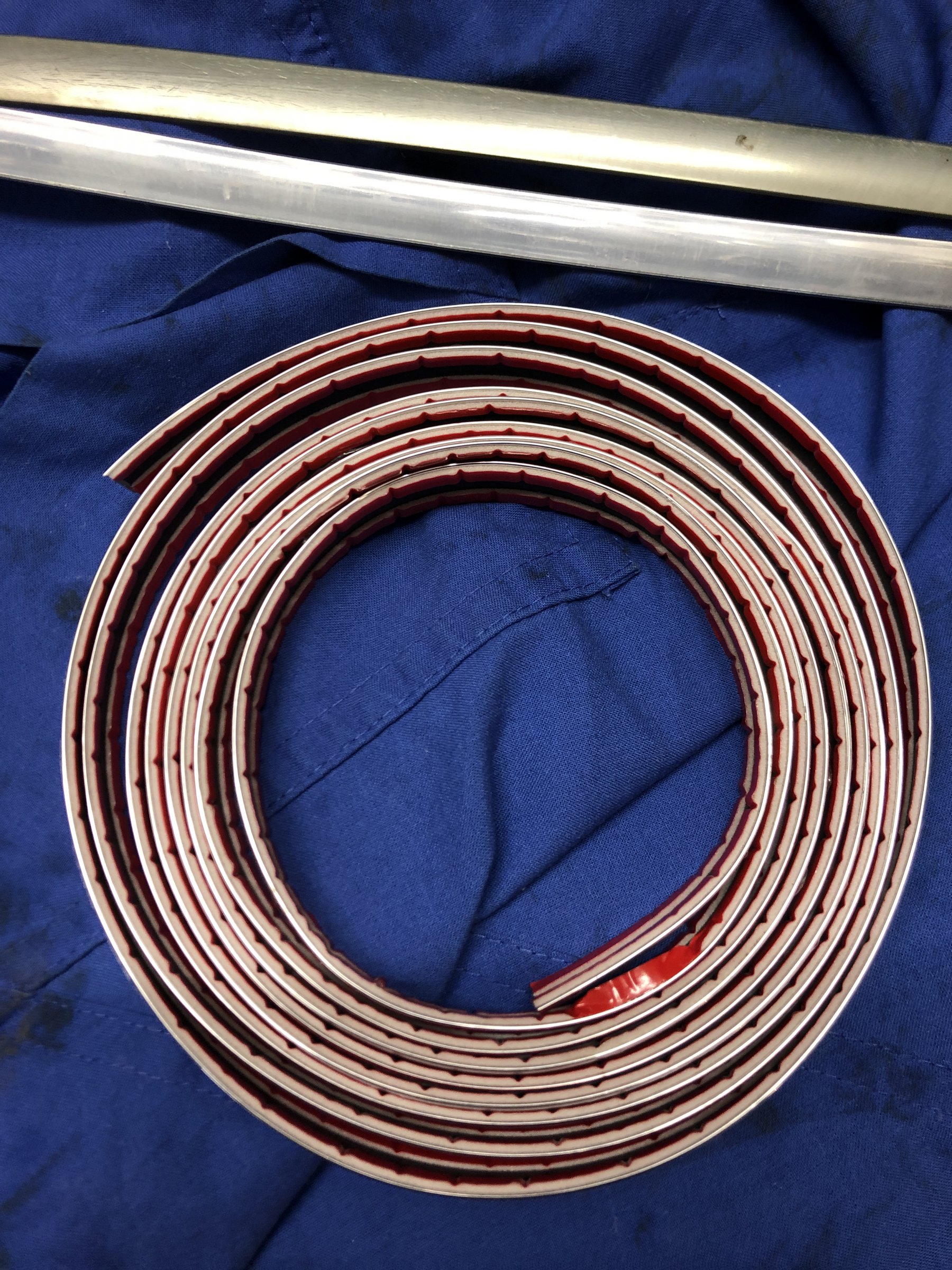

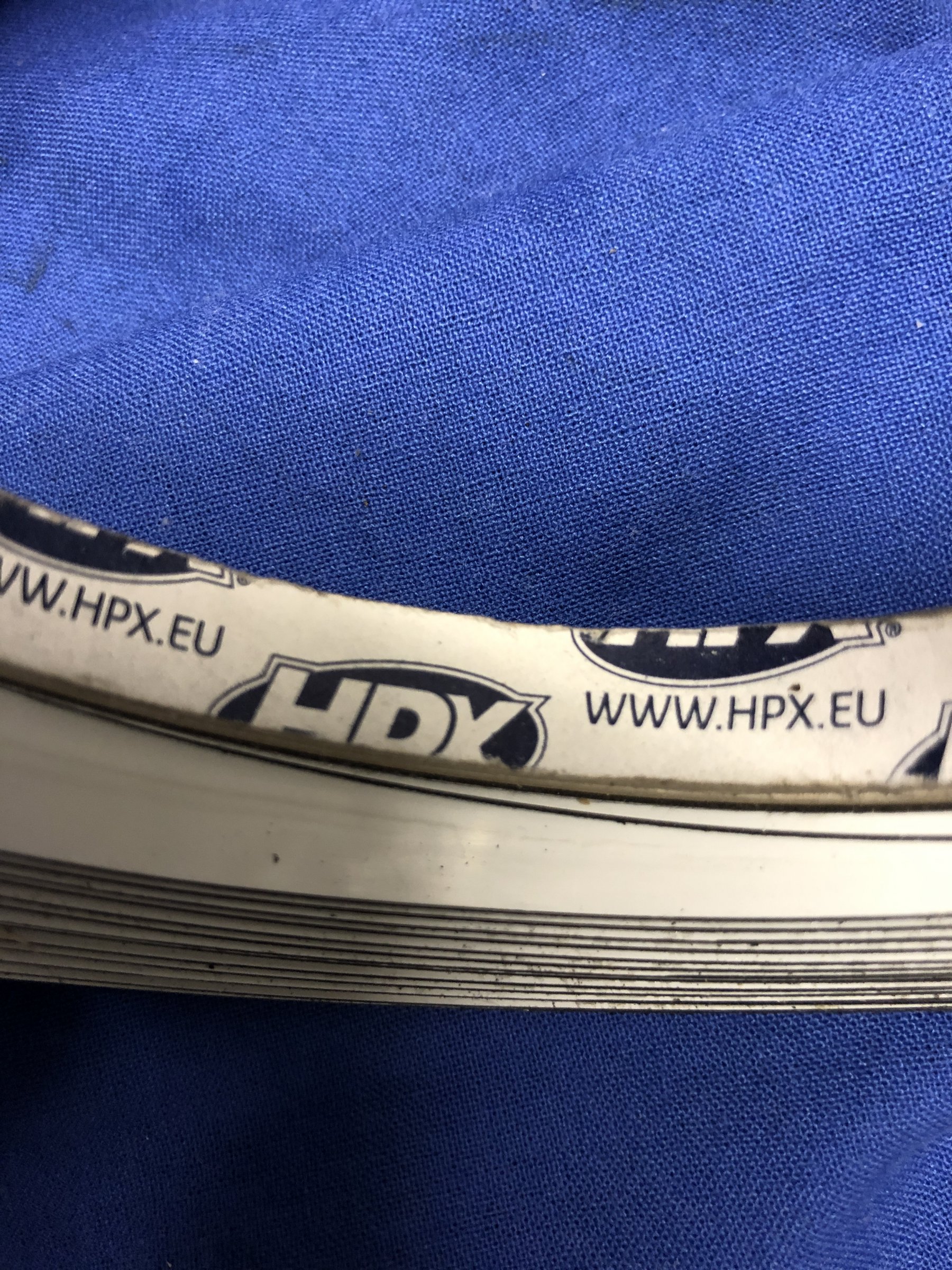

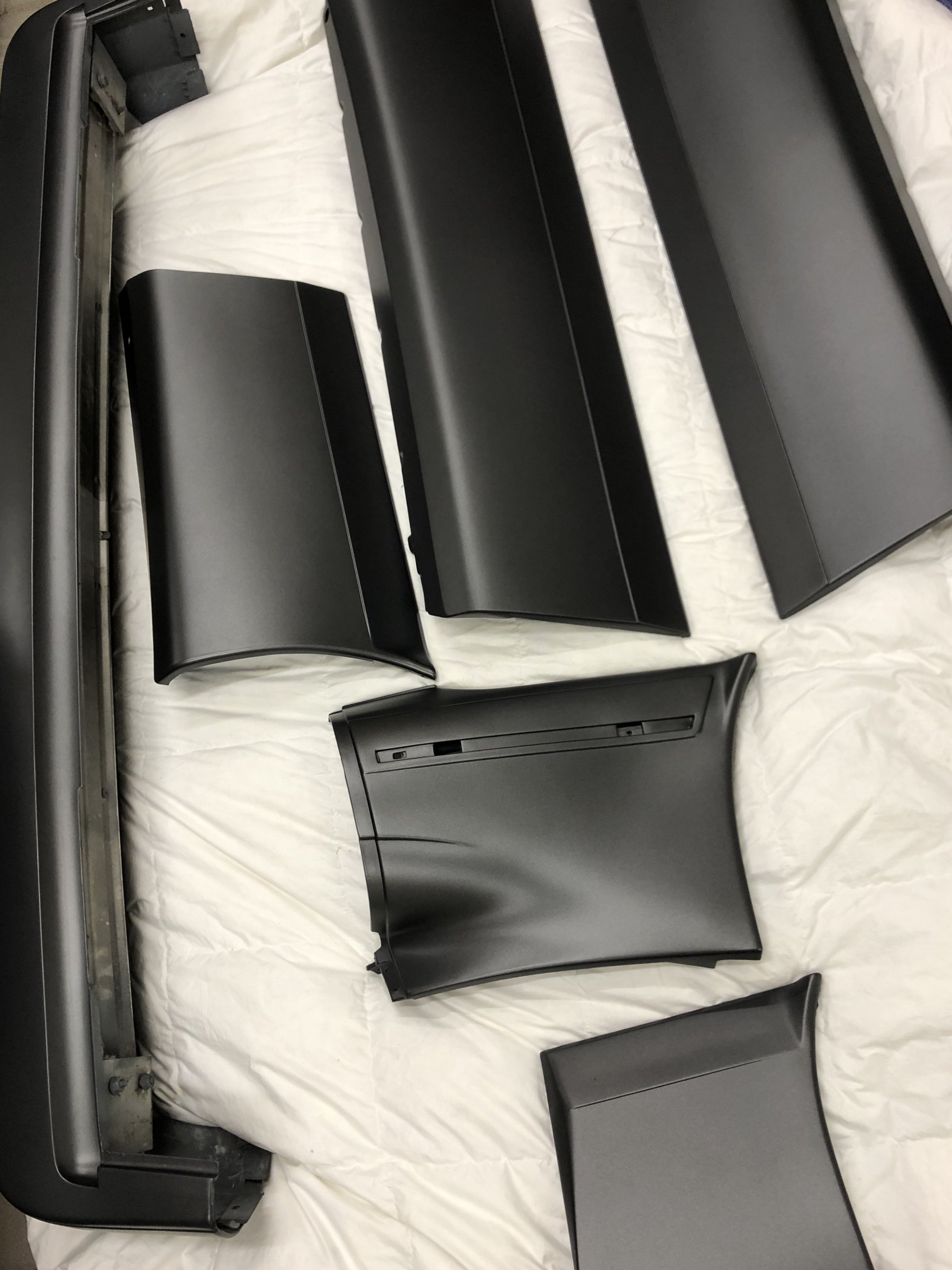

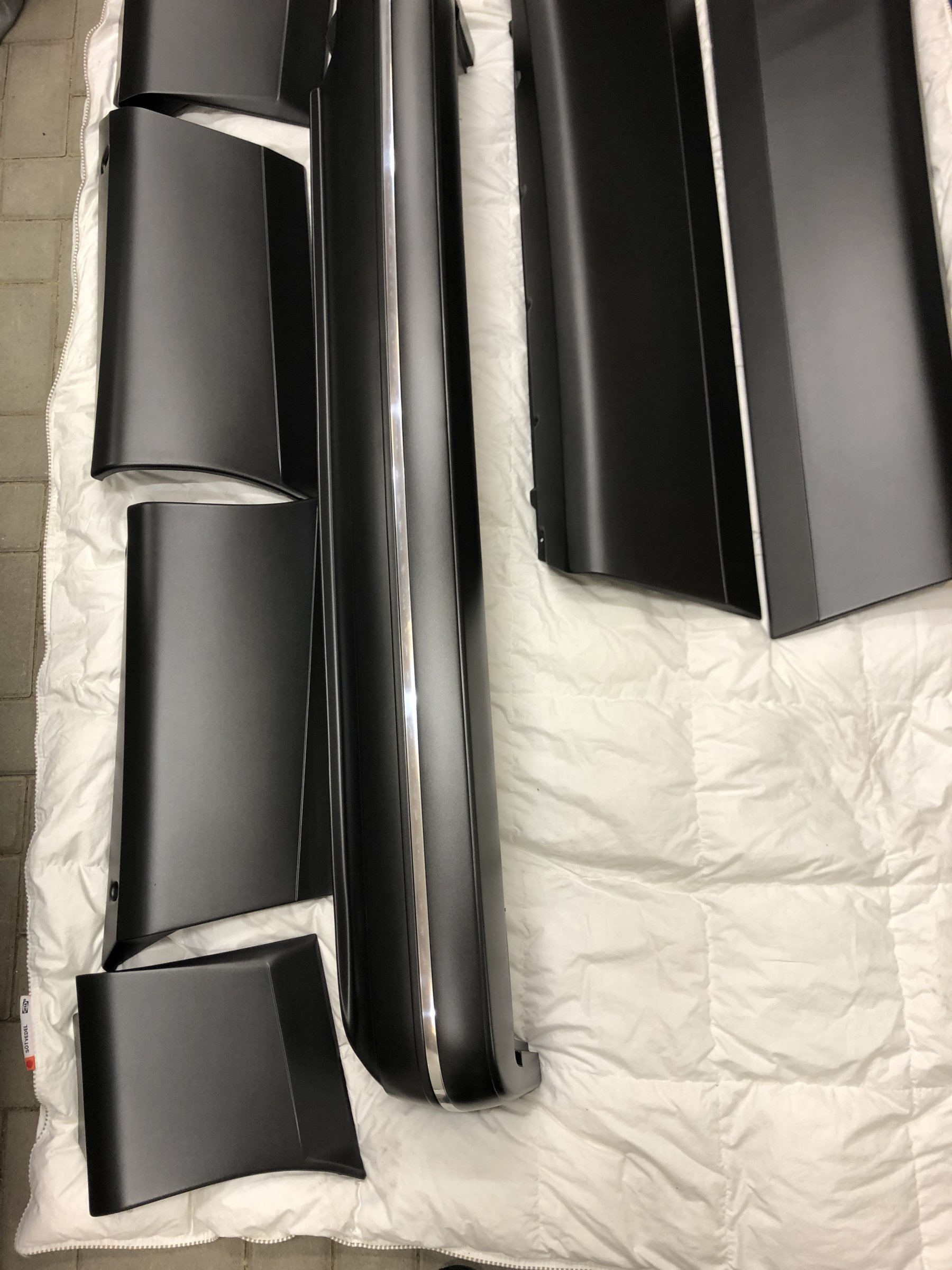

Alternativ so ein Chromband. Wird geklebt, trägt etwas dicker auf. Wenn man in die Ecken Löcher bohrt kann man es zusätzlich verspannen. Mag ich nicht so - ist nicht Plan sondern nach außen gewölbt. Frage morgen mal rum ob es noch Teileleisten gibt. Sonst die große Leiste von hinten opfern.

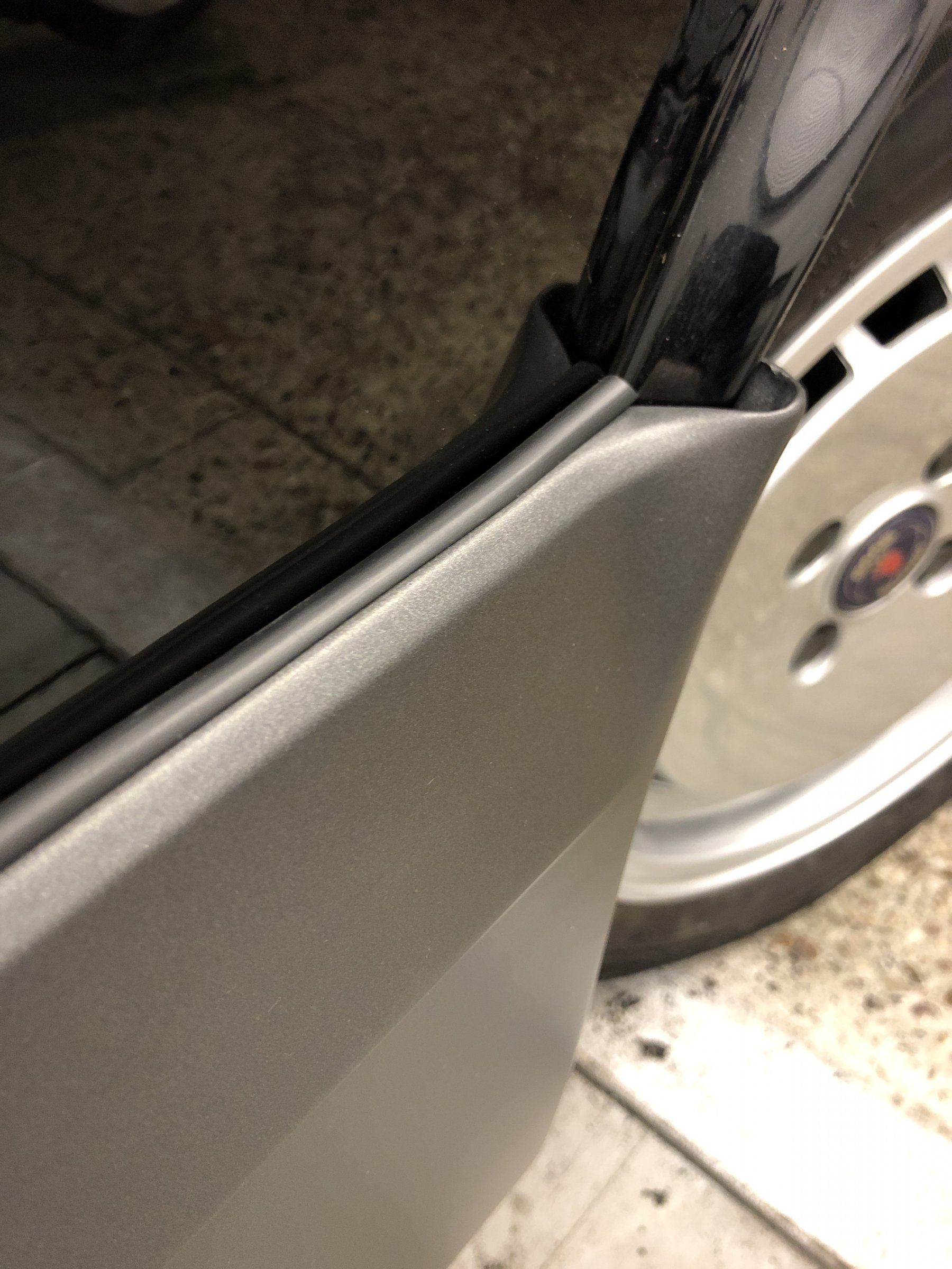

Die obere Leiste stelle ich mir so vor. Das ist die „Staufenbiel-Leiste“, die hier in einem Link empfohlen wurde. Die Kanten müssen noch schöner, der Abschluss schräg angeschnitten werden. Die restaurierten Saab, die ich bei Lafrxxx im Kiel gesehen habe sind genauso gemacht. Ob ich die org. Aero-Kunstoffradläufe auf die Kotflügel drücke weiss ich noch nicht. Die sind beulig und rostig. Und danach ist der Radlauflack hin!

TIP : es gibt die große Chromleiste hinten noch neu, in NL, bei J&D Vandenbosch. 66 Euro. Für einen kompletten 16S braucht man 3 Leisten. Also ca. 200 Euro Leisten Original vs. Chrombandrolle 16 Euro...
Also die Wölbung sieht man am Fahrzeug nicht, oder man muss direkt danach suchen. Ich habe auch die Chromleisten verklebt und mir gefällt es. Passt auch sehr gut zum Chromgrill. Die originalen Leisten vermisse ich überhaupt nicht.

Ja Klaus. Das wäre sehr gut. Aus drei org. Leisten für die hintere Stosstange (217.50 Euro incl. Versand aus NL) kann man genau die hintere Stosstange, die beiden hinteren Seitenteile, die beiden vorderen Seitenteile und die vordere Stosstange neu bestücken. Man muss das Band zerteilen und passende Löcher stanzen. Das Klebe-Chromband habe ich auch Treffen gesehen. Es trägt dicker auf als das org. Band. Mir ist es zumindest sofort aufgefallen - aber es ist preislich prima und sicher eine super Option.
