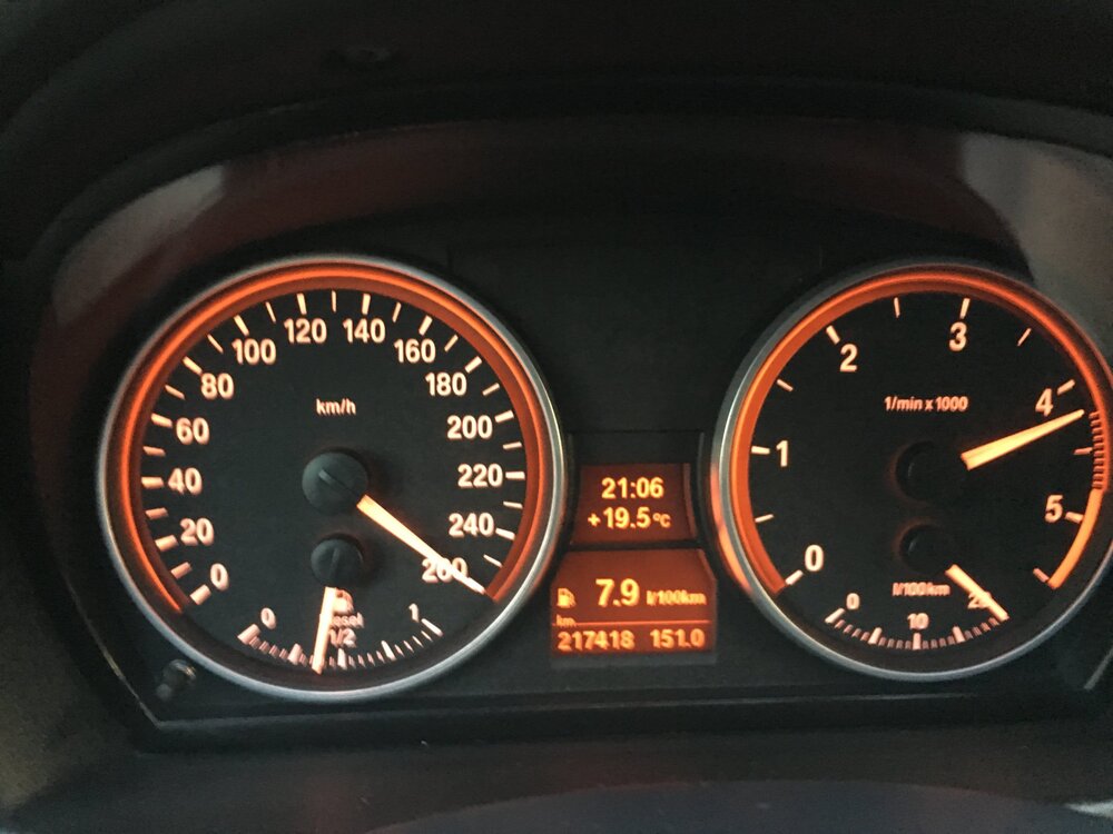

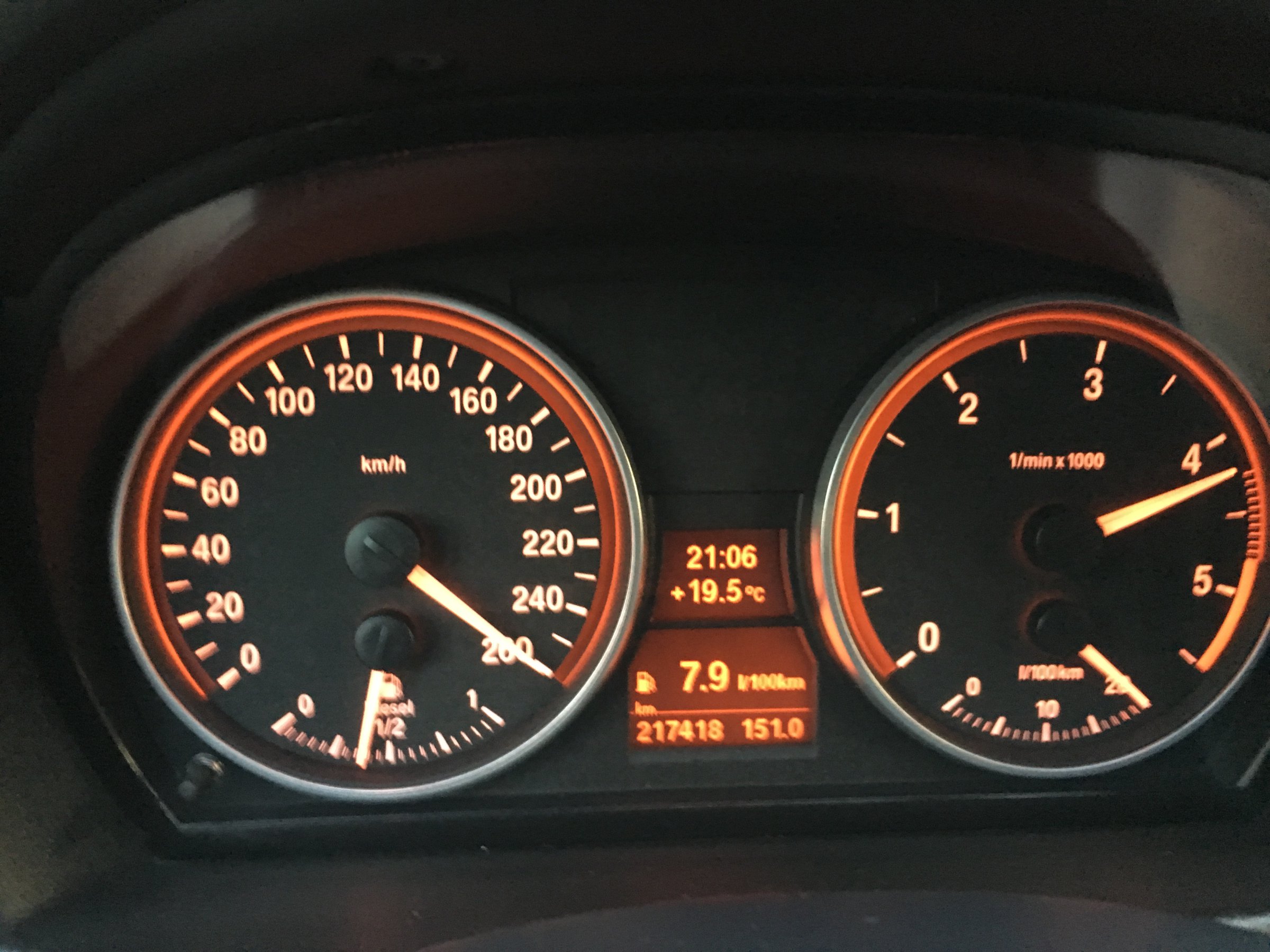

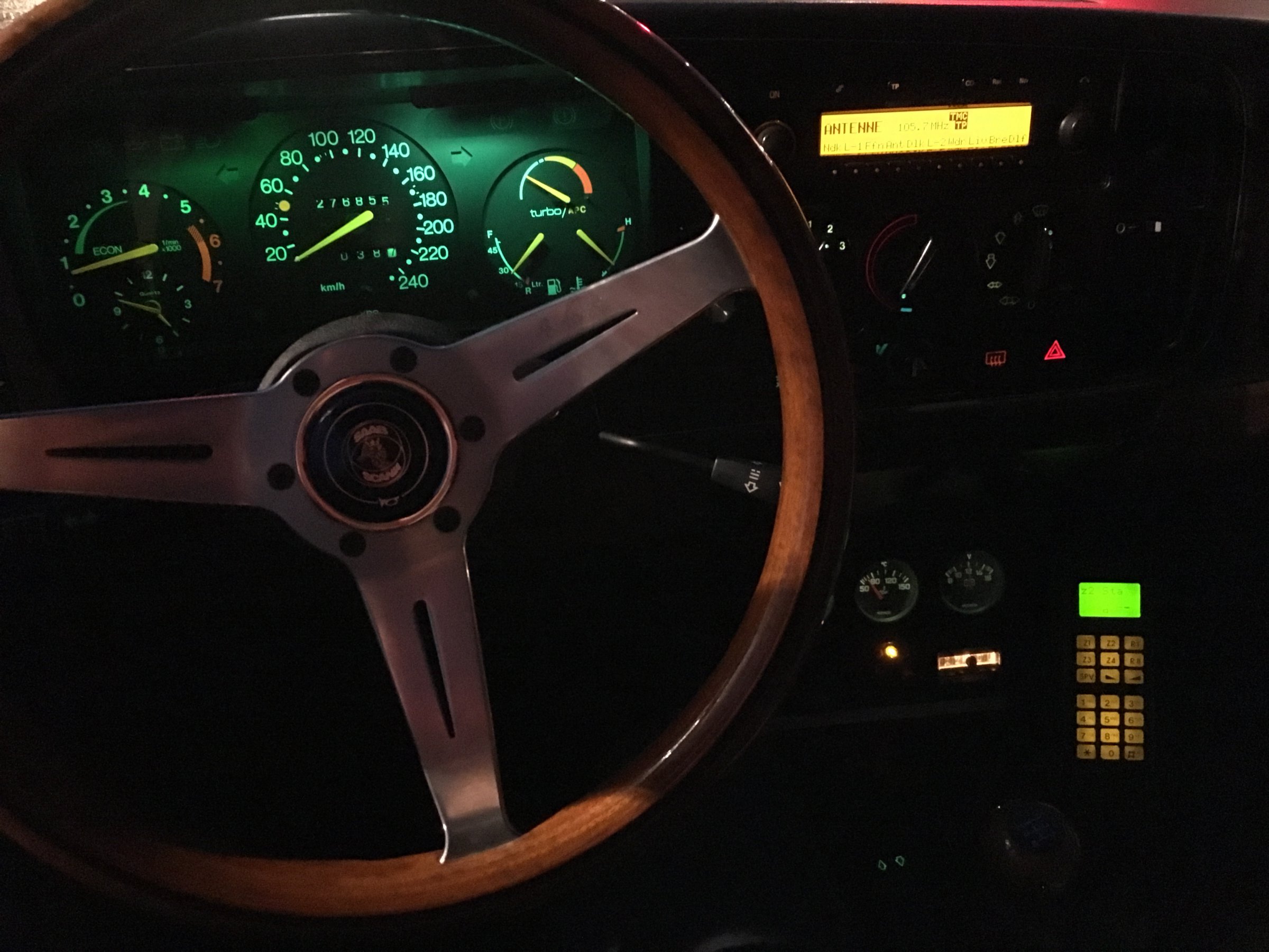

Meine 900/I im Alltag waren irgendwann zu schade - und ich musste meine BMW Witze zurückziehen. Die fahren einfach super.

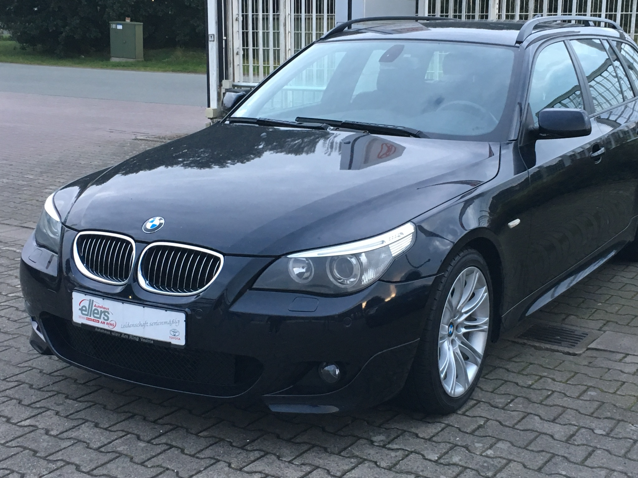

Elektronik - genau, anfällig. Nach E61 M jetzt noch F31 und E91 im täglichen Betrieb.
Sensationell. Null Rost. Ein würdiger Saab-Ersatz für jeden Tag, finde ich.

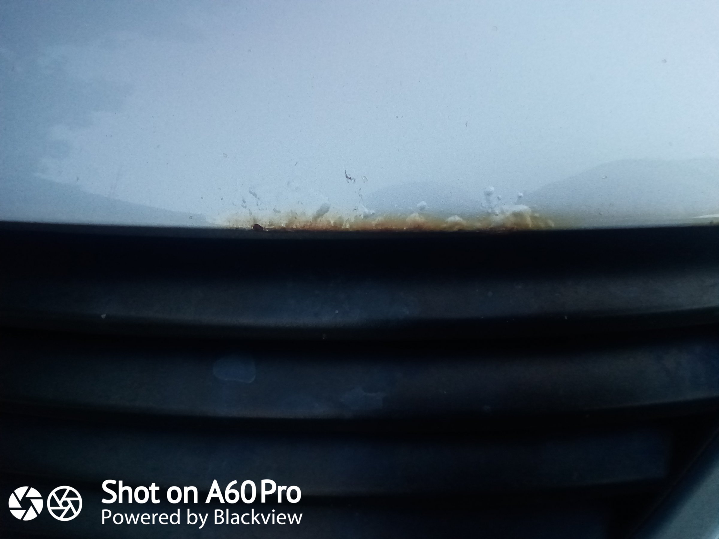

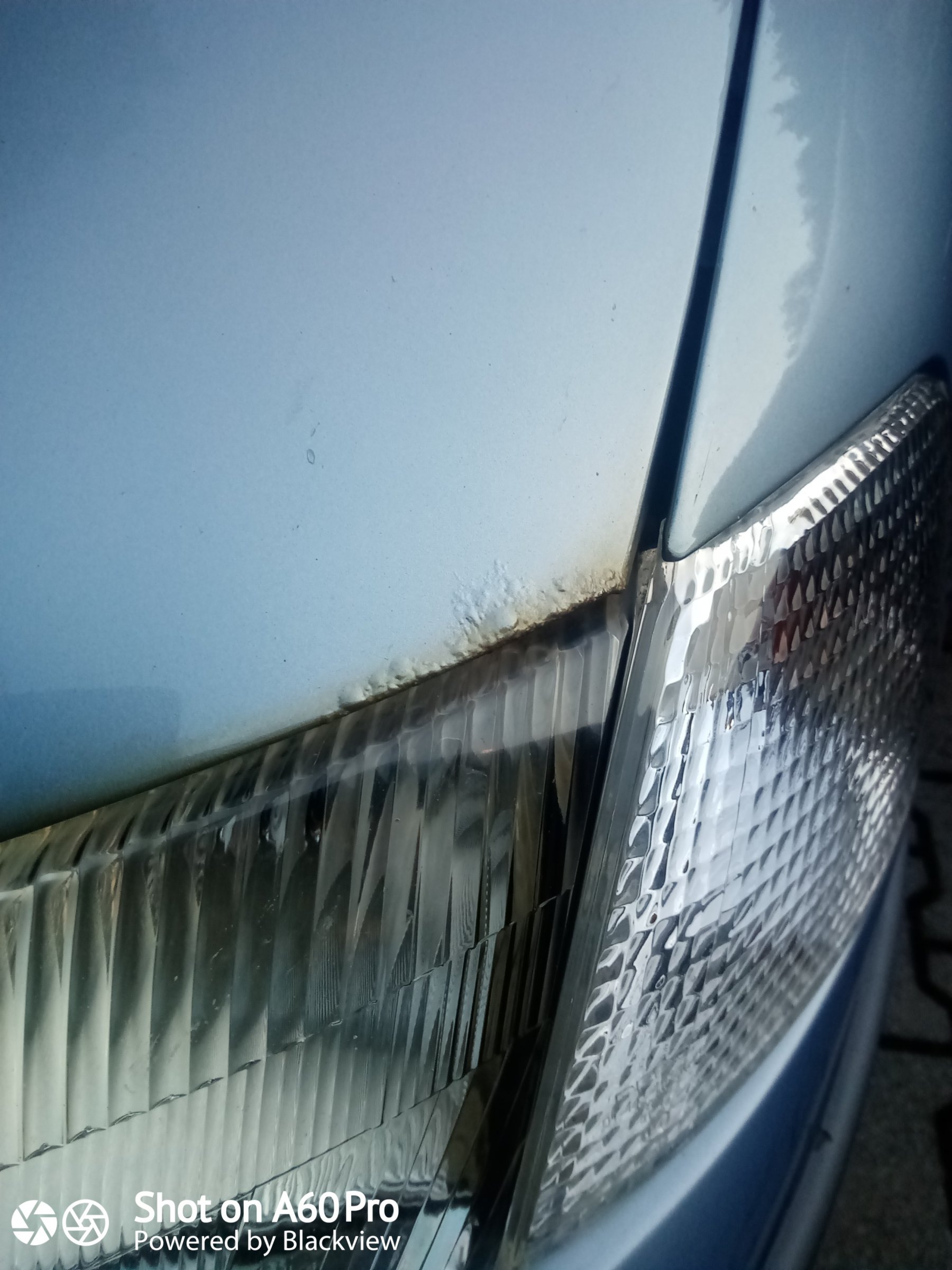

Ich habe einen 97er Passat, der an der Motorhaubenkante rostet. Die Innenseite ist über die ganze Breite durchgehend rostig, und nun wandert der Rost nach außen. Ich wurde vom Rost nicht überrascht, bloß dachte ich nicht, den Wagen länger behalten zu wollen, weshalb ich da bis jetzt nichts unternommen habe. Da er nun doch noch bleibt und sonst weitgehend rostfrei ist, möchte ich den Rost außen entfernen und innen zumindest etwas gegen die weitere Ausbreitung tun.
Wie würdet ihr das angehen, ausgehend von der Annahme, dass ich den Wagen noch zwei Jahre behalten will?
IMG_20200909_184303_2.thumb.jpg.611d36a91a69652bf73140876e1b32d4.jpg IMG_20200909_184311_0.thumb.jpg.885399aa4ac59d058f671dddb78a61d1.jpg
Für nur 2 Jahre würd ich da gar nix machen... :redface:
Es sein denn, du rechnest damit, dass das 2 gaaaanz lange Jahre werden...
Wenn das wirklich von innen kommt, wirst du beim Entrosten da ein Loch haben. :eek:
Ob du das mit Knetmetall schließt oder schweißen lässt, hängt wiederum von der Länge der 2 Jahre ab... :rolleyes:
Ansonsten wie üblich mechanisch entrosten so gut es geht, Rostumwandler/-konservierer drauf (die Innenkante ist sicher ein guter Fall für Owatrol), dann Rostschutzgrundierung (Brantho Korrux), von außen Grundieren und Beilackieren.
