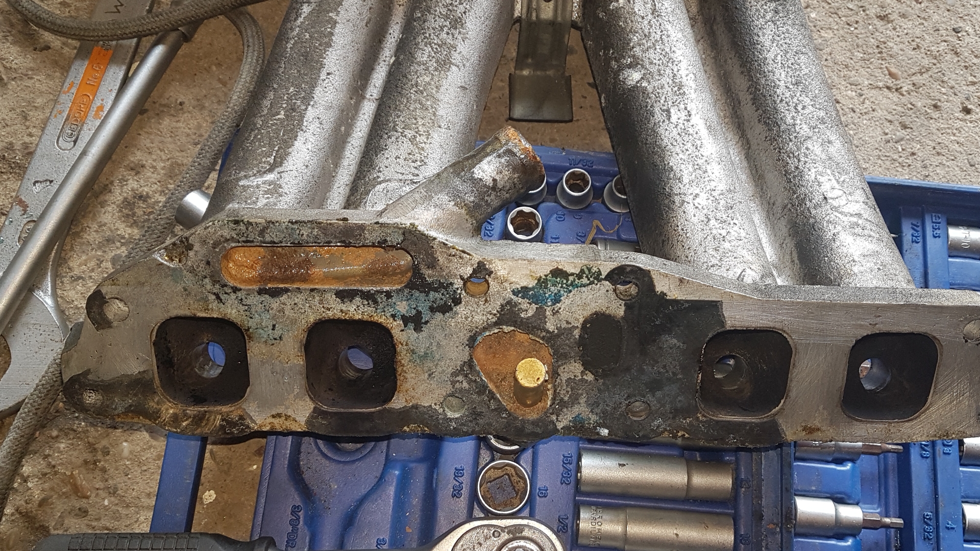

Screenshot_20190714-124645_Gallery.thumb.jpg.e62685f6d349506b013402e2689d6d9f.jpg An meinem 8V waren alle Toträume wie Ansaugbrücke und Thermostatgehäuse stark belegt.
Deshalb würde ich beim Einlagern diese Teile demontieren und den Motor nochmals spülen, erst mit Wasser und dann mit Druckluft ausblasen.
Nach langer Standzeit und anschliessender Wiederinbetriebnahme sind natürlich alle Anbauteile wie Wasserpumpe und Thermostat zu erneuern, das Kühlwasser nach der Einfahrzeit dann nochmals erneuern.

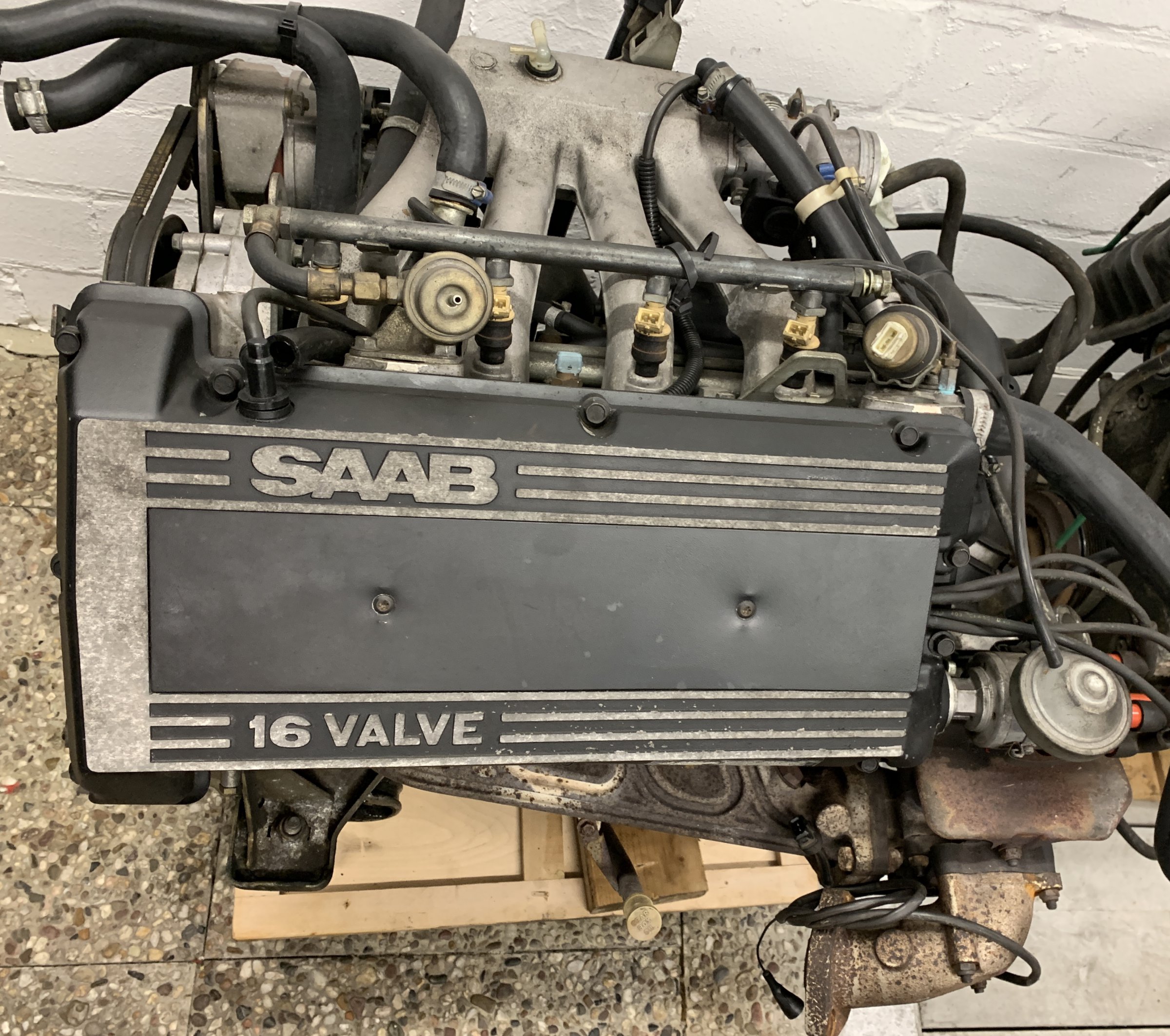

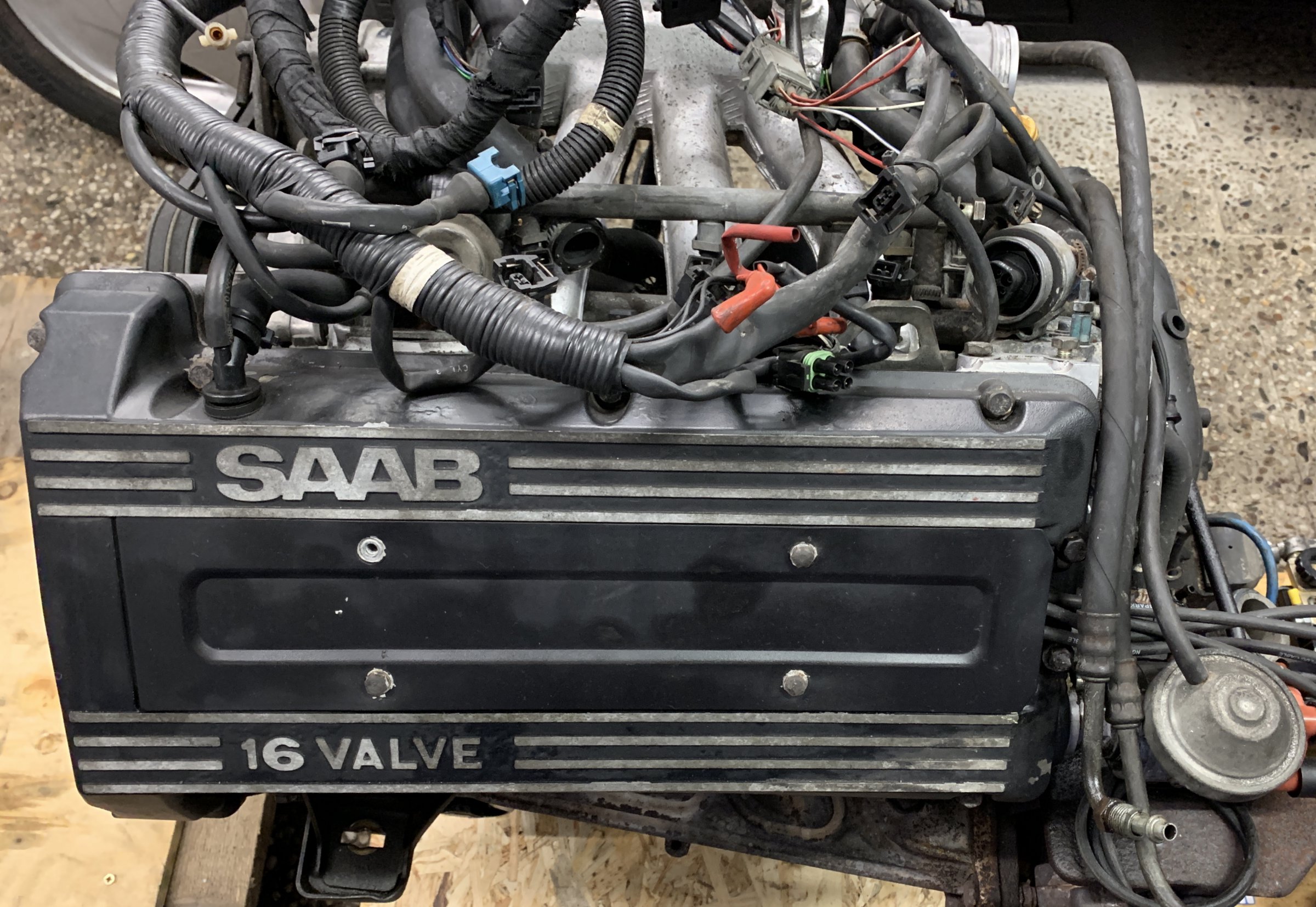

Ich habe aus Schlachtwagen 2 x 16V T Motoren mit Öl, Kühlwasser und Kraftstoff auf Brettern stehen. Die lasse ich ab und an mal warm laufen. Dann 2 x 16V T Einheiten auf Brettern - leer....

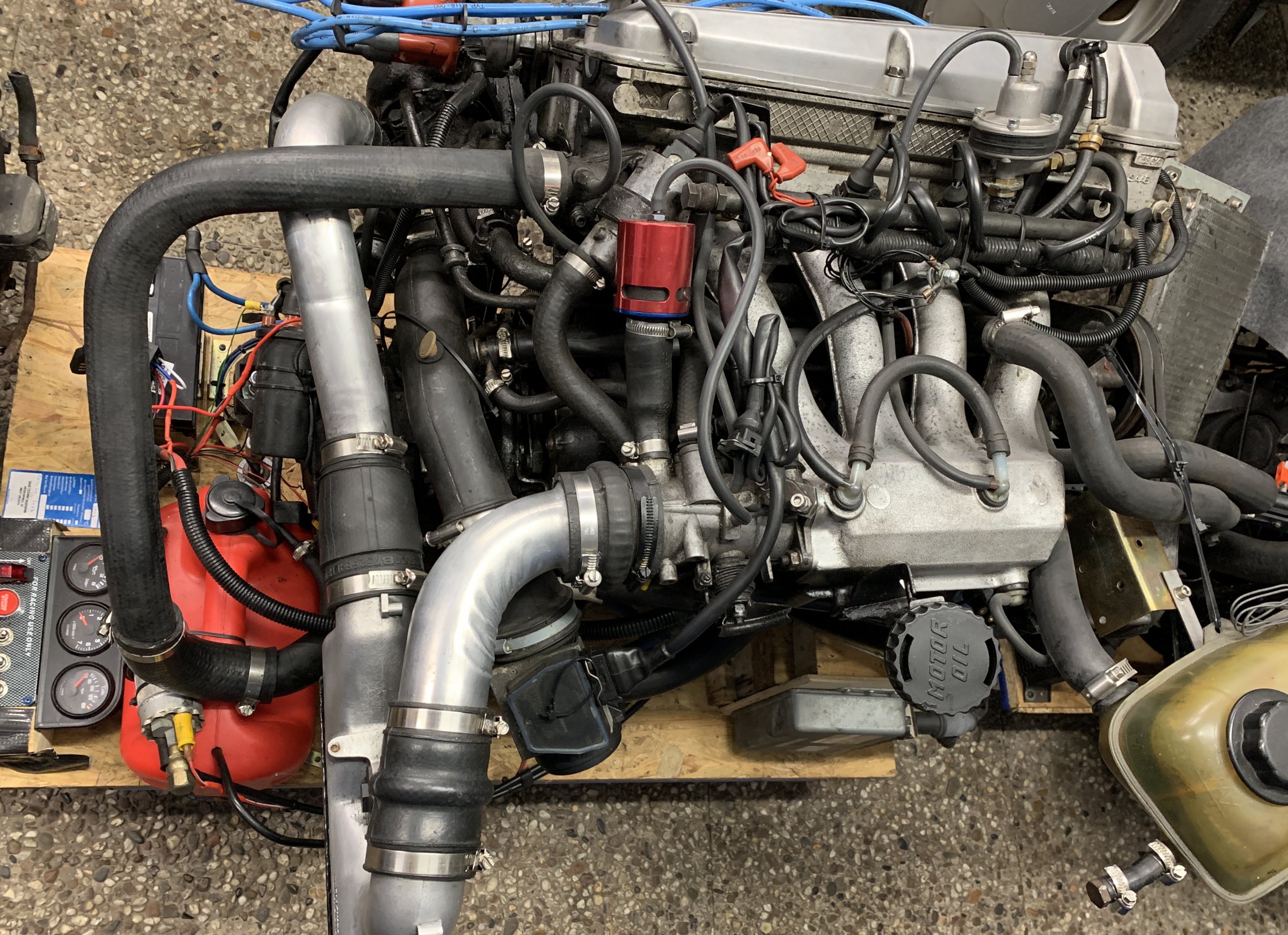

Das ist gar nicht so aufwendig .... ein Brett, Tank, alte Benzinpumpe, Strom, Kabelbaum, Kühlwasserbehölter, Heizungsradiator. Fertig
Frage ist nur ob gut gemeint auch gut ist ... mit dem Kühlwasser drin.
