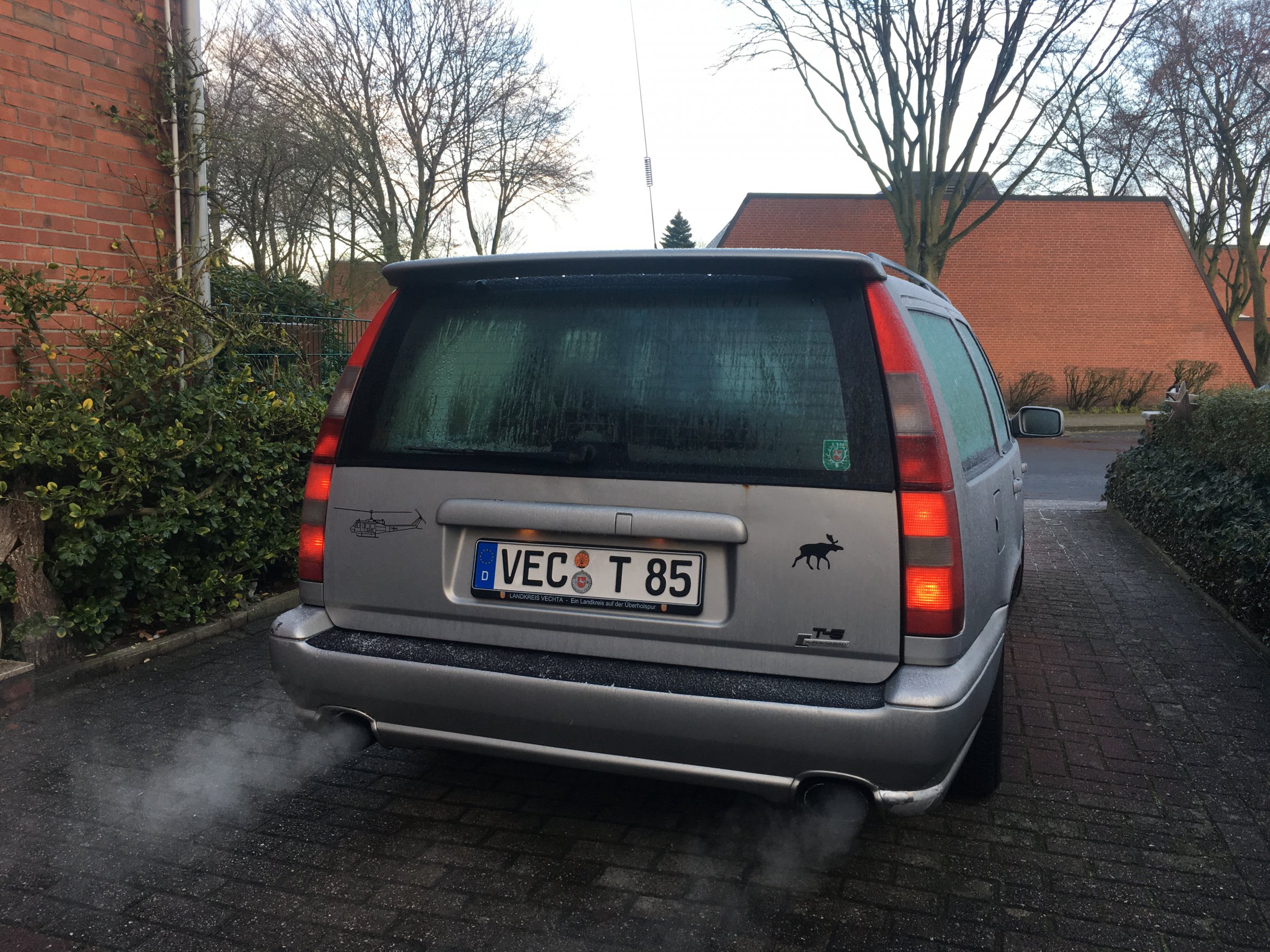

Nachdem ich den 2010 billig bei ebay als „Winterwagen“ kaufte (um den 16S zu schonen) habe ich aufgehört am 900/I noch Leistung zu suchen.
Das war beim Volvo ein günstiges Kinderspiel - und hält bis heute ! Der 9000er war ebenfalls runter von der Wunschliste. Meine Kinder lieben den Volvo - man kann im Kofferraum sitzen.
Fakten :
2.0 - 211 PS (126 Ps als Sauger)
2.3 - 225 Ps und 240 Ps als R - mit Overboost.
2.5 l - 193 PS Softturbo
Turbolader 15-17(-19G) wassergekühlt.

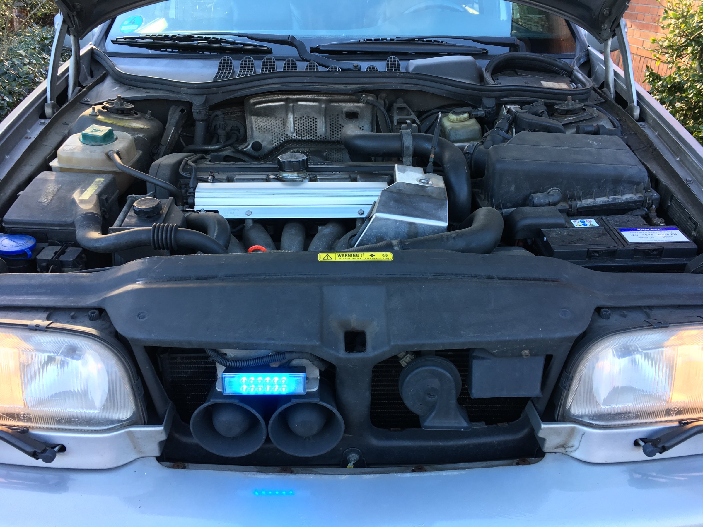

Auch die 2.0 werden gerne mit deutlich mehr Ladedruck, anderer Abgasanlage (Downpipe, Rennkat) und grossem Turbo auf Werte moderner GTI‘s gebracht. 5-Zylinder, toller Sound unter Last. Standfestes 5-Gang Getriebe. Bosch M4.3 beim T5 als Motorsteuerung, Luftmassenmessung. Das Steuergeröt regelt Verteiler-Zündung. Einspritzung. Ladedruck.
Zahnriemen-Steuerung, Alukopf, Hydrostössel. Tieferlegung mit H&R Federn Standard. Bremse Vorne Serie 280-302 mm, viel zu klein. Polizeibremse 360mm vorn perfekt. Hinten 295 (!) mm. Niveaumaten. Die NL fuhren den gerne als Autobahnpolizei. Verbrauch 8-18 l/100km. Meiner ist den Fahrleistungen einem 9000er 2.3er Aero ähnlich. Teileversorgung unkritisch. Der ganze Wagen ist sehr solide und rostet nicht. Kriegt 0W40 vollsynthetisch ab Werk (nicht wie die 900/I). Superplus und kaltes Wetter sind absolut relevant für ordentlichen Fahrspass.
Ps: meiner war und ist ein T5 mit ein paar R-Teilen dran ...außerdem außen schon heruntergerockt

Erkläre doch mal warum die Sondersignalanlage ? Das würde mich interessieren :)
jetzt ist der Groschen gefallen :) Danke !
