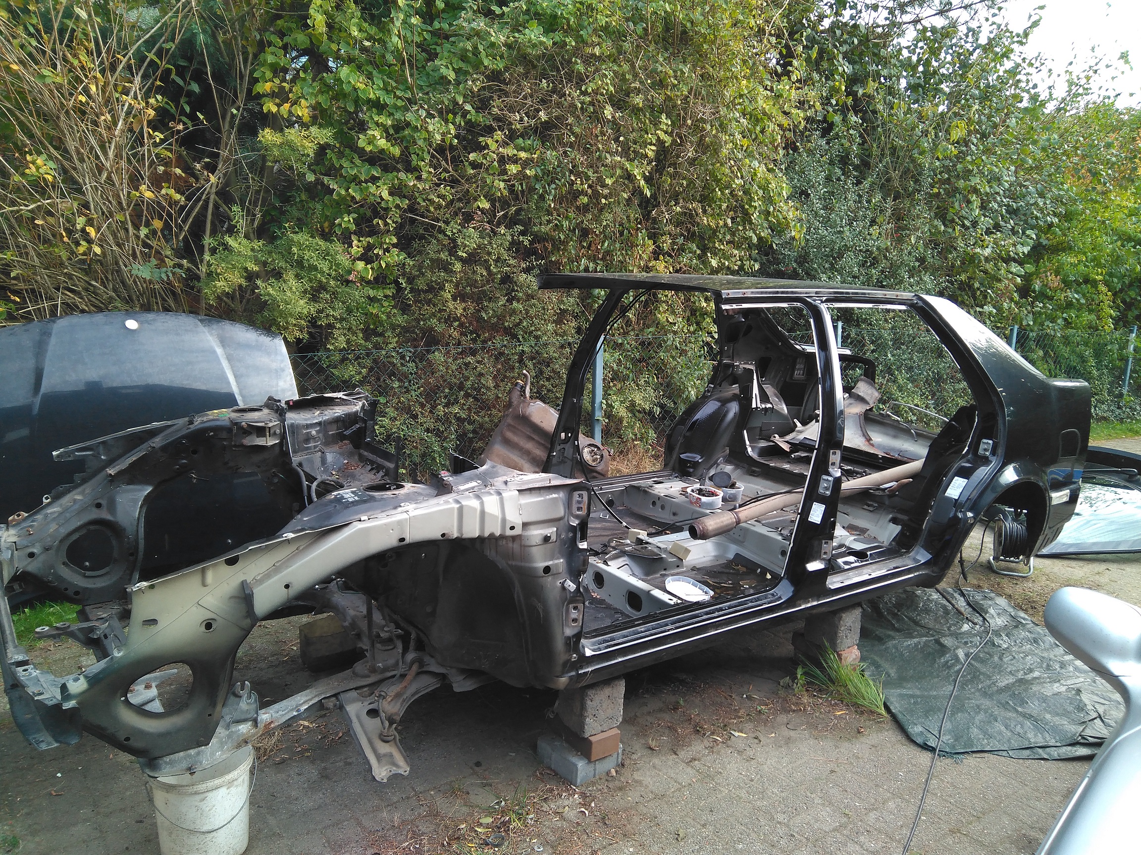

Draht war leider nix, oder ich habs falsch gemacht. :rolleyes: Allein der Durchstechbeitel ist gleich beim zweiten Anlauf gebrochen. Der Schneiddraht (wenn man den überhaupt so nennen darf, einfach nur nen rundes Stahlseil) ist mir mehrmals gerissen, bei grade mal 10cm Fortschritt... :redface:. Habs dann aufgegeben und die Säbelsäge angesetzt. Hat auch nur ein Sägeblatt gekostet, geht ja fast durch wie Butter, hätt ich nicht gedacht wie leicht das geht.
:biggrin:
Die Kinder freuen sich bestimmt ob des coolen Spielplatzes (den sie aber ja wohl nicht benutzen dürfen)... :biggrin:
Frau ist vermutlich nicht so extrem glücklich bei dem Anblick... :redface:
Und jetzt an eine Berufsschule spenden, die können den dann wieder auf die Straße bringen... :biggrin:

- ähm, nein. :rolleyes: Schrotthändler vom Dorf nebenan kommt die Tage mit ner Flex rum und viertelt ihn nochmal damit er ihn hier weg bekommt.

Hätte jetzt dazu passend eine Frage: jetzt hat man also so einen Rahmen beiseite gelegt. Gesetzt den Fall, man will jetzt einen maroden Rahmen ersetzen, bei dem Teile einschweißen nicht mehr hilft. Wie genau würde man jetzt den Spenderrahmen einpassen? Unten ist vor allem interessant. Wo und wie schneidet und schweißt man da am besten? Oder wäre der Rahmen nur als Spender für Blechteile geeignet und ein kompletter Ersatz nicht ordentlich möglich? Gibt es vielleicht von Saab irgendwelche Zeichnungen, wie in diesem Bereich die Karosse gefertigt ist. Ist ja ziemlich komplex die Struktur dort... :redface:
Zeichnungen, Meßpunkte und Arbeitsanweisungen für Karosseriearbeiten, teilweise auch für den Windschutzscheibenrahmen, sind im WHB 8.1 für den 9000
(M85 - 95 - für den CS, es gibt das auch für den CC M 85 -93) enthalten.
Ich lese sowas mit Interesse, damit ich in etwa weiß, worum es geht , lasse das aber (demnächst beim Anni) besser den Saab - bzw. Karosseriebau - Fachmann machen.

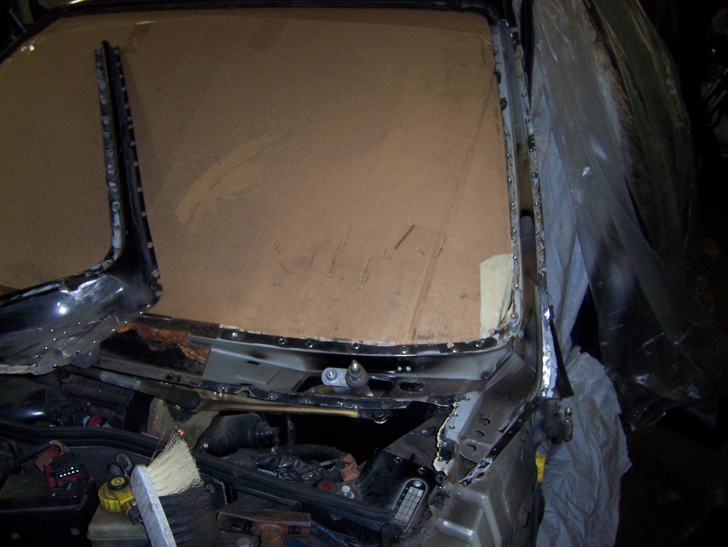

Also ich hab damals bis zu dem Bereich wo die Haubenscharniere sitzen ausgepunktet, schien mir ein sinnvoller Anschlussbereich.
Kommt natürlich auch drauf an wie weit dein Rahmen "weg" ist... 100_4292.thumb.jpg.47e2f32dd41820b1216e0b5fbfba3b12.jpg
Grüße steini
Kommt natürlich auch drauf an wie weit dein Rahmen "weg" ist... [ATTACH]157285[/ATTACH]

So gehört das :top:
Also ich hab damals bis zu dem Bereich wo die Haubenscharniere sitzen ausgepunktet[ATTACH]157285[/ATTACH]
Grüße steini
Kann ich so bestätigen! :stupido2:
