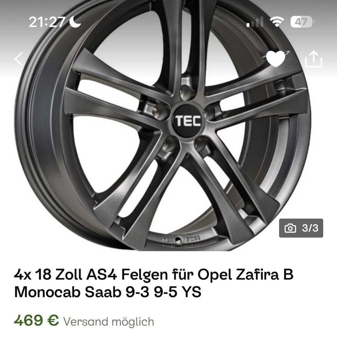

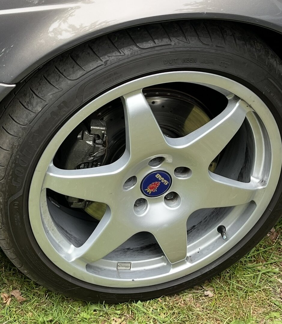

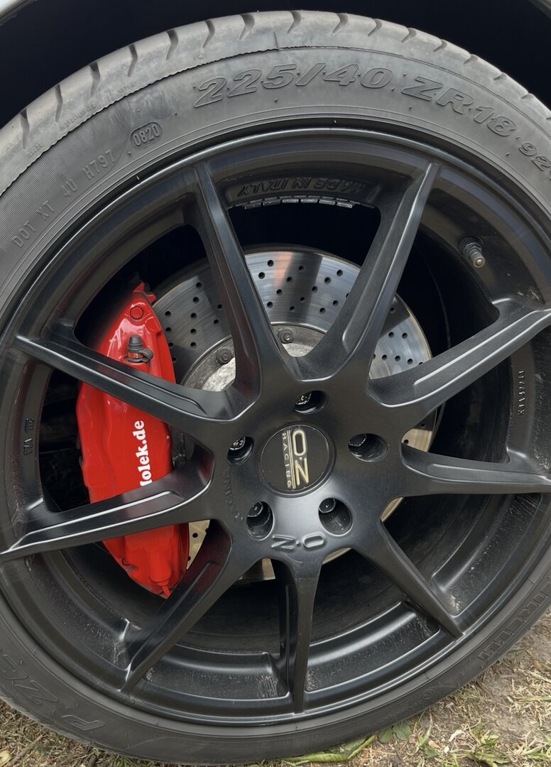

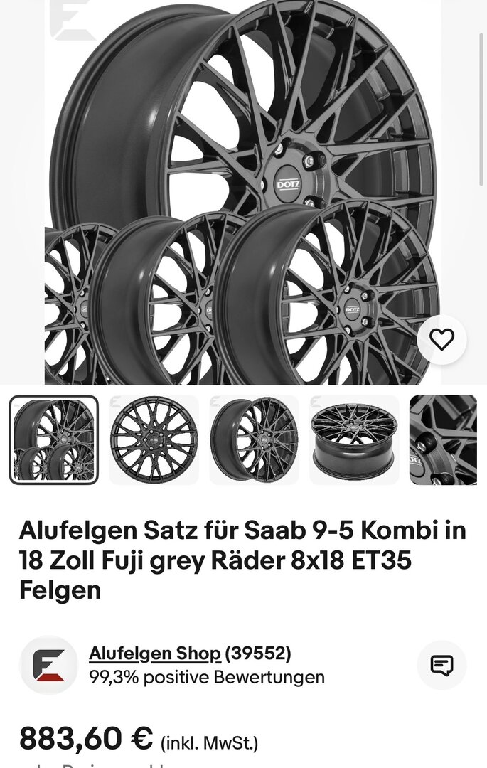

Die Hirsch-Performance-Felgen (es gibt einige im Angebot) Kosten zwischen 1400-2800 Euro. Dazu kämen zT noch Lackierkosten (so ca. 500 Euro) und angefräste Kanten. Das Teile-Gutachten bekomme ich scheinbar nicht so einfach - und Risse bekommen die scheinbar auch. Anbei ein Bilder schöner Felgen am 9-5. Einmal sogar die 10-Spoke 9-5 NG Felgen mit dem größeren Lochkreis montiert. Ich habe Aftermarkt-Felgen mit Gutachten herausgesucht, die passen sollten. Hat jemand Erfahrung damit ? Das wäre in 28 Jahre Saab die erste Runde ohne org. Saab Felgen …
Ich mag Felgen, die über den Reifen überstehen, überhaupt nicht. Bin da eher beim alten originalen BMW Stiel. Aber das ist natürlich Geschmackssache.
18 Zoll....wird das nicht zu hart? Ich finde schon die 17er arg grenzwertig mit ihrer 45er Höhe. Wobei es bei mir deutliche Unterschiede zwischen Sommer und Winterrädern gibt. Die Winterfüße lassen sich wesentlich "weicher" fahren und knallen bei weitem nicht so bei jedem Schlagloch, wie die Sommerräder bei identischen Reifen Dimensionen.

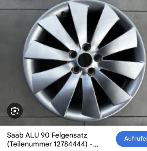

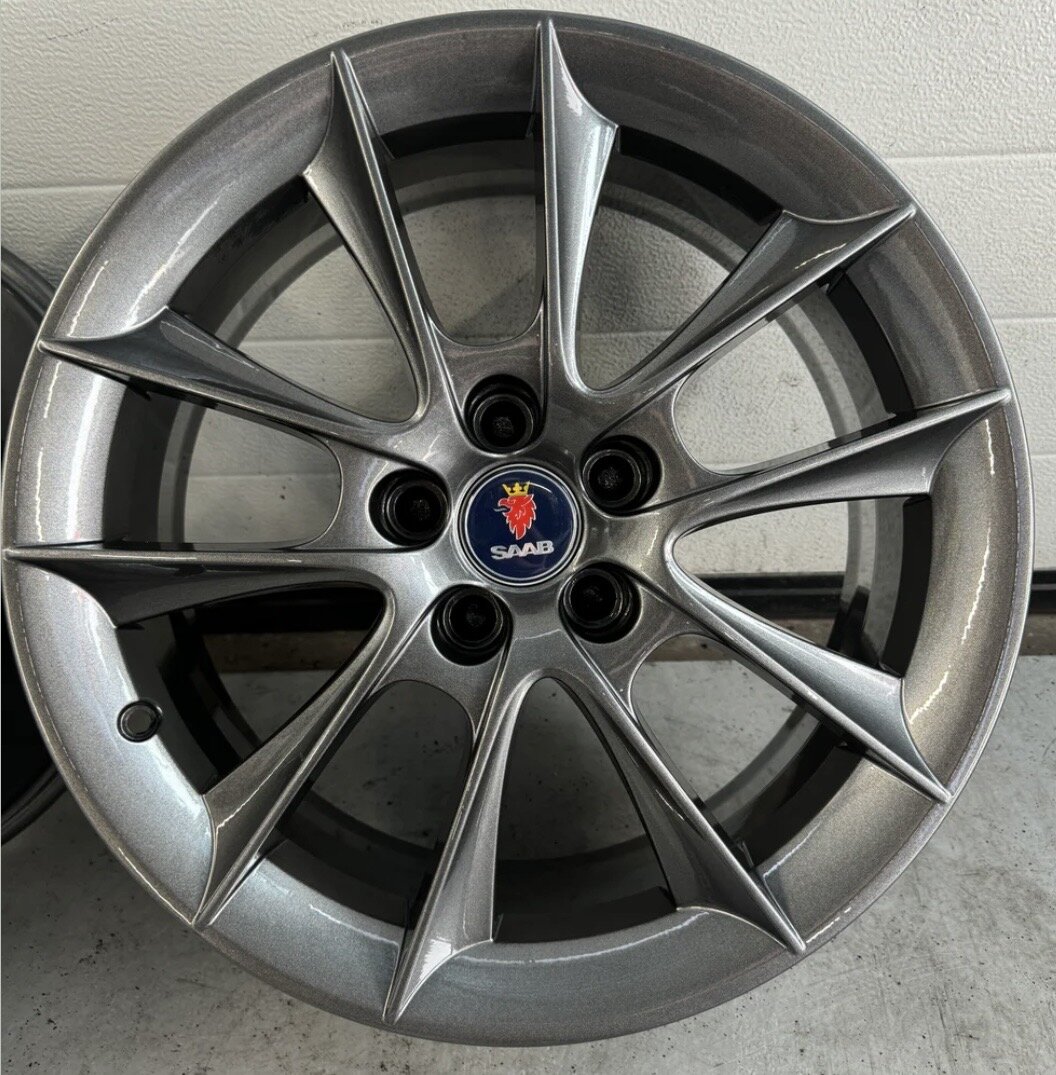

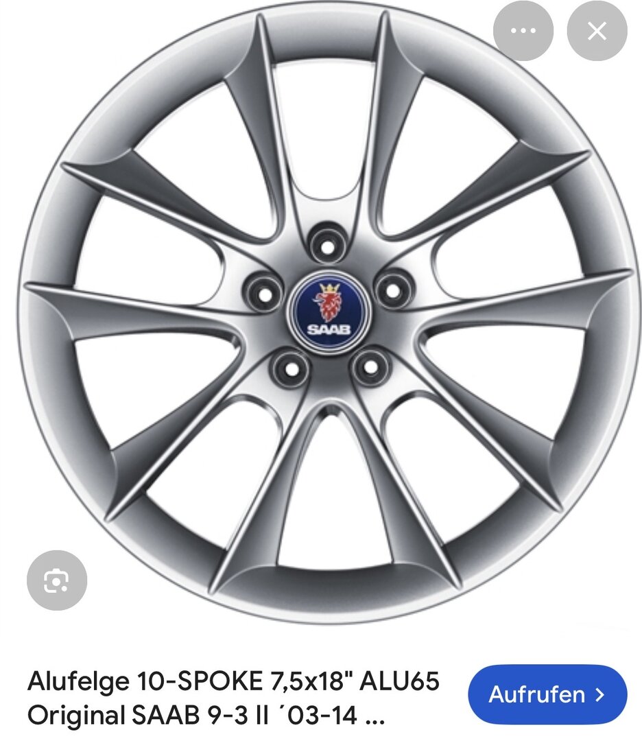

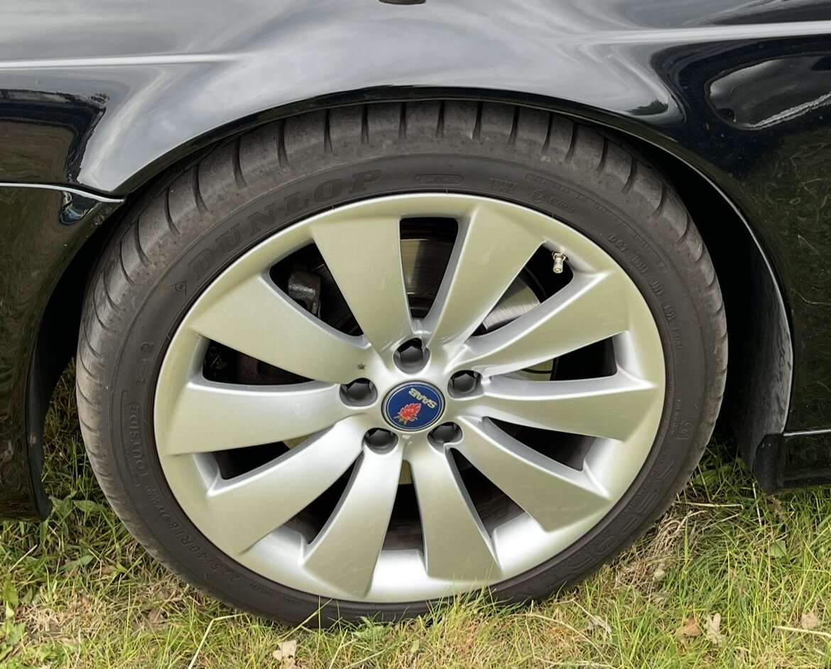

Das hier sind die Alu90, in 18 Zoll. Original vom 9-3, aber mittels Eintragung auch auf dem 9-5 fahrbar. Sieht in meinen Augen maximal schick aus und lässt den 9-5 deutlich moderner wirken.

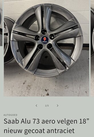

Danke für Eure Tips. Dann werden es wohl 9-3 NG Felgen mit Einzelabnahme werden ….
Alu 90 No 12 78 4444 10-Spoke
Alu 65 No 12 76 3042 10-Spoke
Alu 73 No 12 77 0237 5-Spoke
Immer : ET 41, 7,5x18, 5x110, 225-40-1
Schön neu lackiert für unter 1000€ verfügbar, gebraucht ab 200-300 Euro je nach Typ.

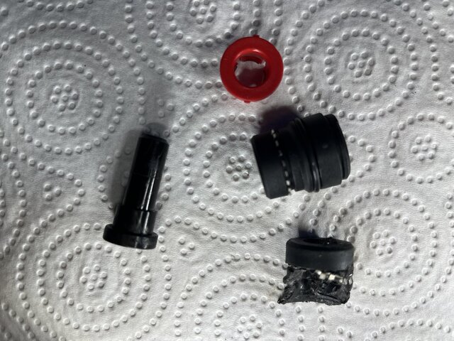

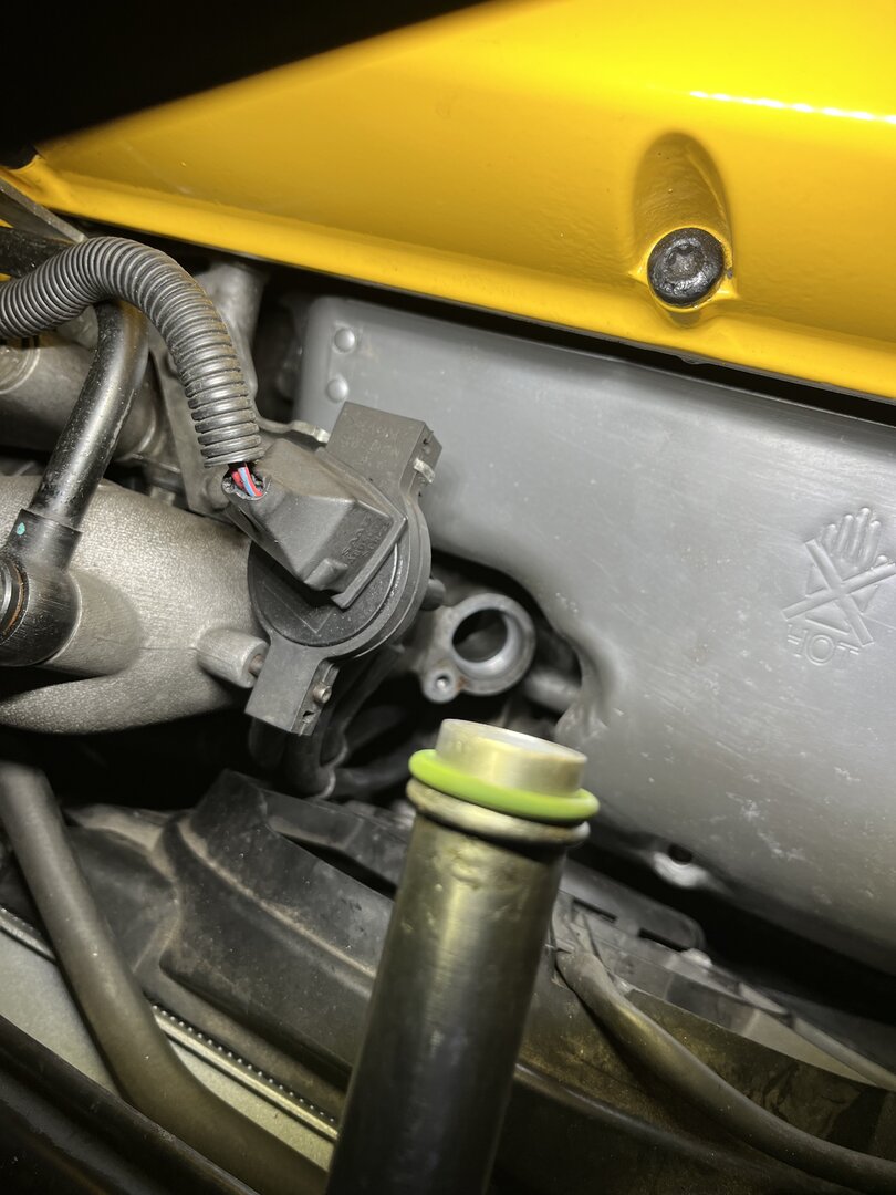

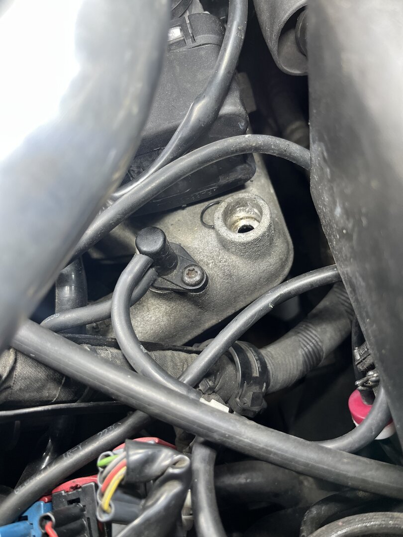

Anaugbrücke - den 45 Euro Stopfen erneuert. Geht, aber nicht sehr gut. War sehr hart und verölt, nichts in die Ansaugbrücke gerutscht.
Dann den Dichtungsring zum Turborohr / Bypass neu. Unterdruckschläuche neu und Ventile geprüft …

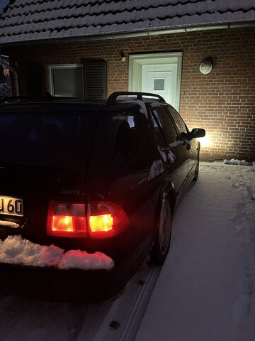

IMG_1843.jpeg90 min zur Arbeit mit 30-50 km/h gekrochen. Weit unterhalb der Wandlerüberbrückung. Kühlwasser wird erstaunlich warm bei minus 1 Grad Aussentemp - immer so 95-97 Grad Celsius. Kühler war warm, also Thermostat ok.
Lüfter geht bei 103 Grad an. Normal ?

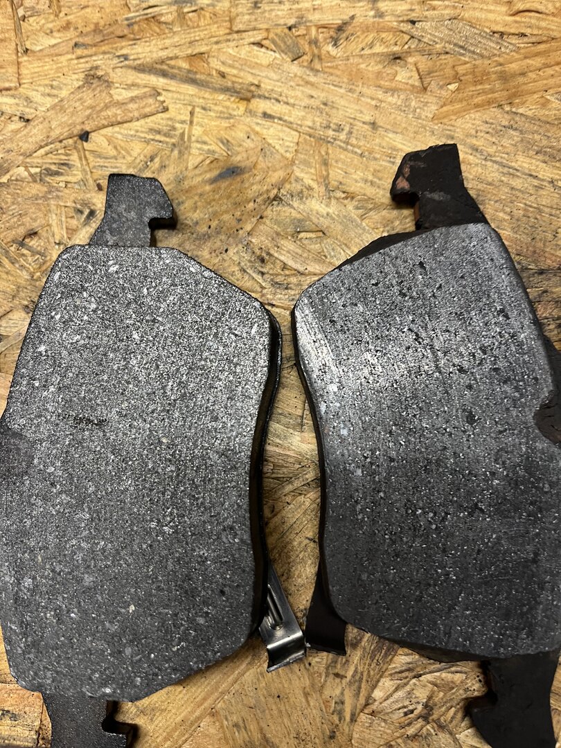

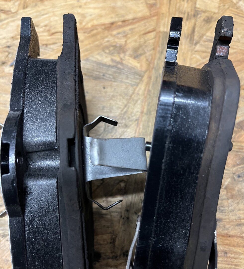

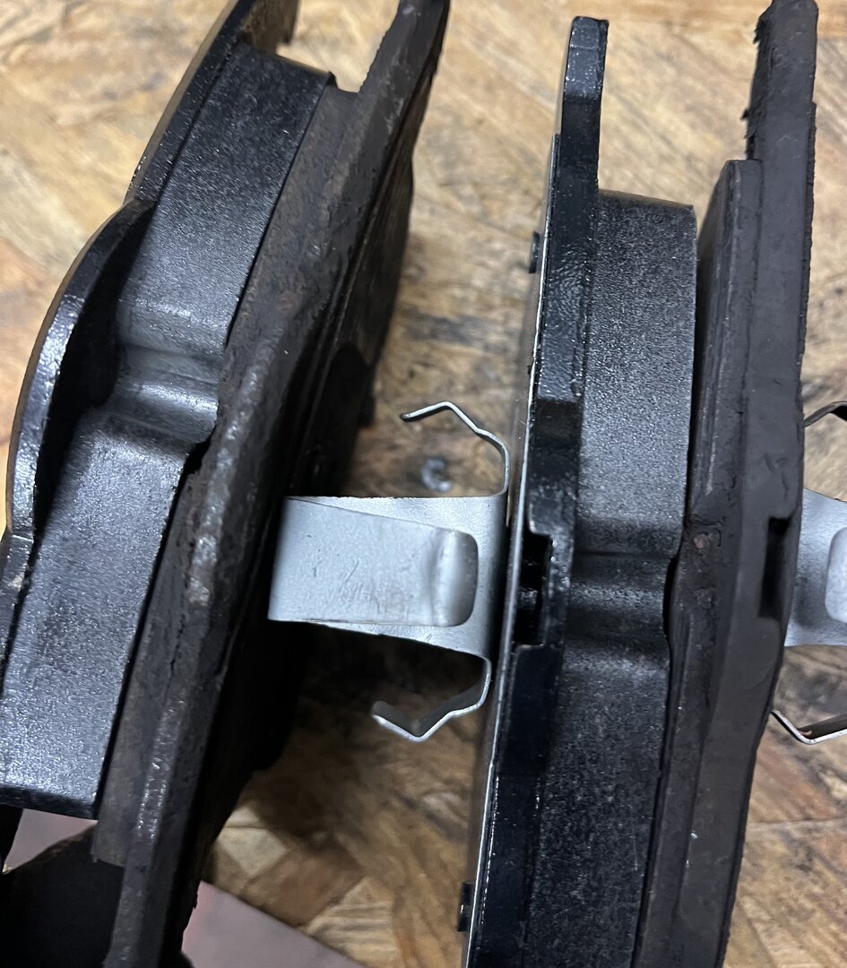

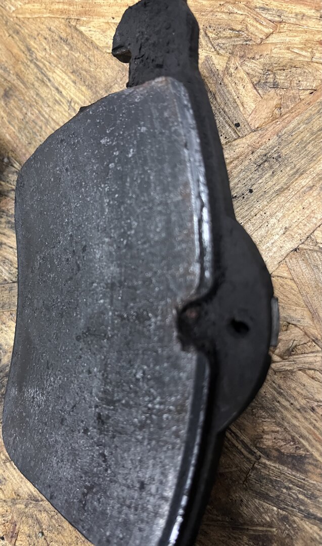

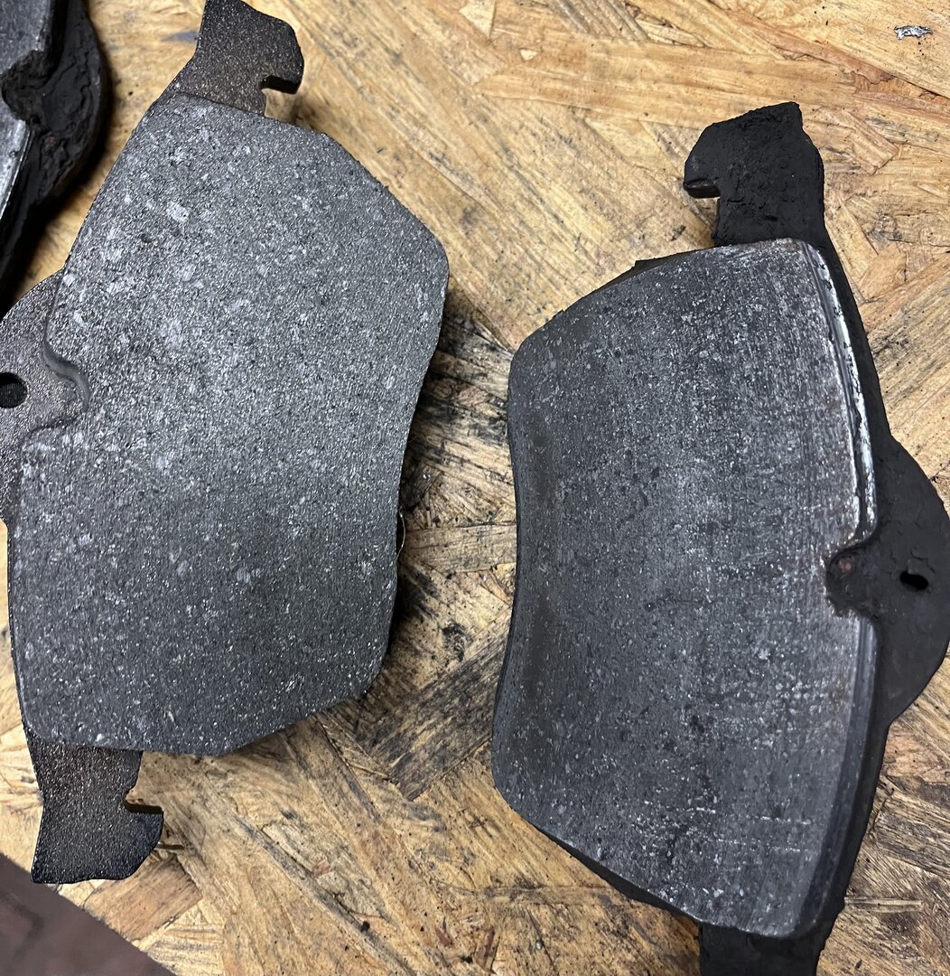

Neue Beläge vorne. Das war natürlich total dumm die alten Beläge so weit runter zu fahren - hoffentlich haben es die Sättel/Kolben überstanden. Ich habe das unterschätzt - ging jetzt auf einmal sehr schnell mit den letzten Milimetern.
Ansonsten ist die Upgrade-Bremse schon bereit …
Hat sie gequitscht und keine Bremsleistung mehr gezeigt ? Nein, dann ist alles gut, hast du ganz normal abgefahren. Da hab ich schon schlimmeres gesehen, inkl. Auswirkungen.

Normaler Verschleiß...bin die Dinger auch schon fast bis Platte runtergefahren und spaßeshalber mal die Bremswerte checken lassen...war alles i.O.
Anmerkung: Wenn die Beläge soweit abgefahren sind, würde ich mal die Mindestdicke der Bremsscheiben prüfen.
Nich das die dann plötzlich zu dünn werden bei neuen Belägen.
Bremsscheiben kommen doch sicher sowieso auch neu. Kosten bei den GM-Saabs doch kaum etwas.
