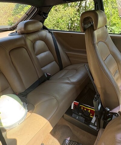

Leder vernähen ist auch sehr schön - aber ich mag die glatte Fläche. Hast Du ein Bild ?
Sie haben es schon öfter gemacht und ich bin sehr zuversichtlich das es hält. Stets sehr zufrieden mit AeroWorld bzw. Familie Holzapfel.
Check - genau, ob die Membranen gut sind. Sind sie - Subwoofer musste aber schon mal neu. Welche JBL - eine konkrete Empfehlung.
Die Naht ist hinten. Sieht man nicht. Das Leder muss man freilich noch umfärben. Die Farben gibt es bei Amazon für 10 €..

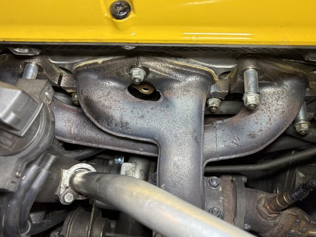

Den alten Krümmer lasse ich planen, gar nicht so einfach hier jemanden dafür zu finden.
Rosenau in Bohmte haben mir immer die Krümmer beim Opel geplant. Das ist aber jetzt auch 3-4 Jahre her. Da war das aber kein Problem.
Geplante Krümmer sind mir eigentlich immer ganz sympatisch weil wenn die Spannung 1x raus ist verziehen die in der Regel nicht nochmal und reißen auch nicht.
Wobei gerissene Krümmer beim 9-5 glaube ich eh absolut untypisch wären.

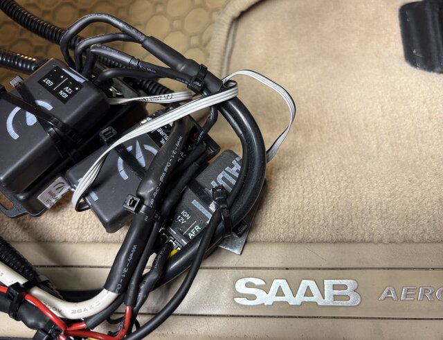

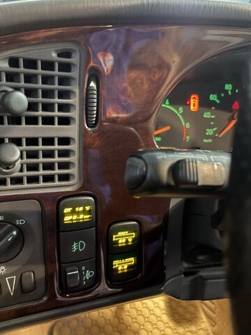

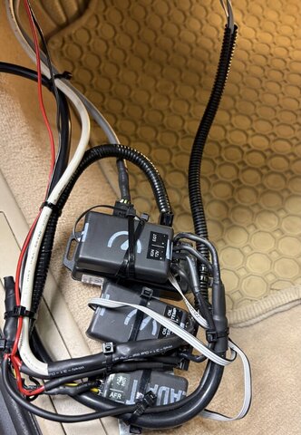

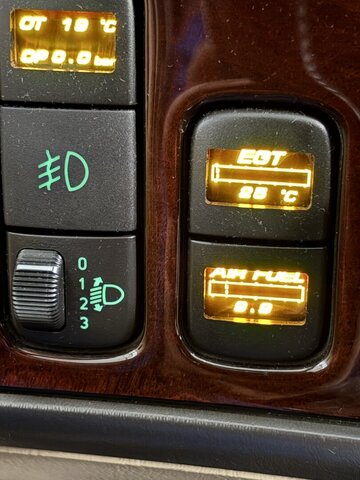

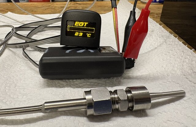

So, heute weiter mit der EGT Anzeige, ich ich drittes und letztes Kästchen einfüge.
Jetzt fehlt nur noch die Muffe am Kat, die mir ein Kumpel einschweißt damit es auch hält. Kabelbaum etc. alles vorbereitet, Bilder anbei. Der neue Krümmer mit neuer Dichtung, den neuen Bolzen & Muttern sieht übrigens nach 3000 tkm aus wie im Bild anbei.IMG_7880.jpegWochen aus wie im Bild anbei.
Bearbeitet von HAGMAN

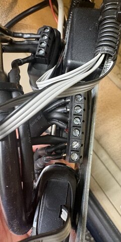

Sobald ich wieder Teit finde messe ich erstmal den ganzen Kabelbaum Getriebe - Steuergerät durch auf Kurzschluss oder Briuch.
Dann Kabelbaum am Getriebe;

So, Neuigkeiten :
1) MEIN Orginal-Gerät ist das 51 64 272,
Das ruckt schlimm, Systemdruck zu hoch, Bilder anbei, Schaltanzeige im Cockpiit funktioniert und es schaltet auch in L.
2) Ich hatte noch ein AeroWorld Steuergerät liegen das ich mal (günstig) gekauft habe :
No 54 48 113, nach der Tabelle anbei aus einem 2004 B235R. DAMIT FÄHRT DER WAGEN SEHR GUT ! Kein Rucken ! Allerdings gibt es einen Fehlercode („keine Verbindung zum SID“), IMG_9246.jpegDer das Getriebesymbol leuchtet auf UND die niedrigen Gänge wie „L“ kann man einlegen, werden aber nicht im Tacho angezeigt und auch nicht erkannt. Damit kann ich jetzt aber wenigstens fahren.
