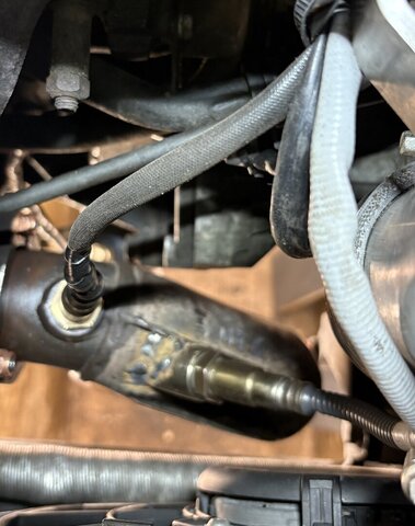

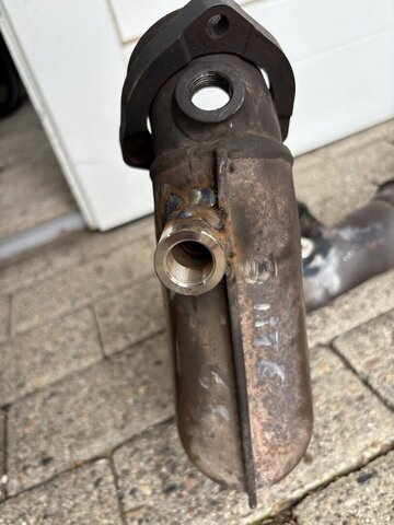

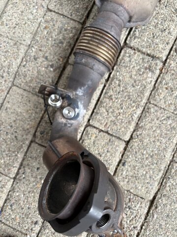

3.Sonde / Breitband-Lambda verbaut. Jetzt bin ich gespannt auf die Werte morgen. Die 3.
Sonde konnte ich nicht viel gerader einbauen (zum Schutz der Sonde vor Kondenswasser wären weniger Grad Neigung besser).

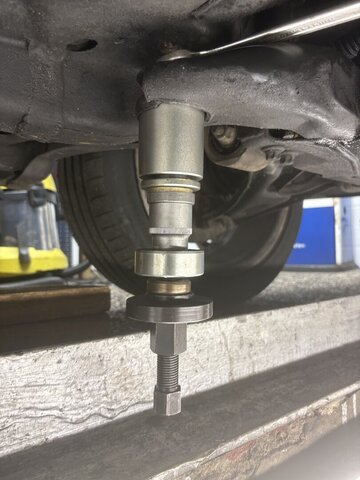

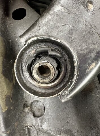

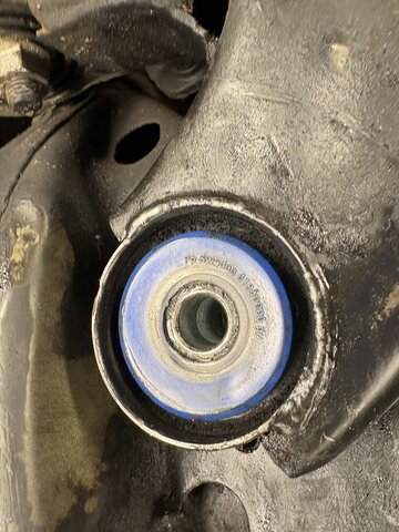

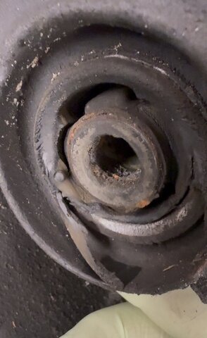

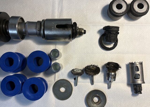

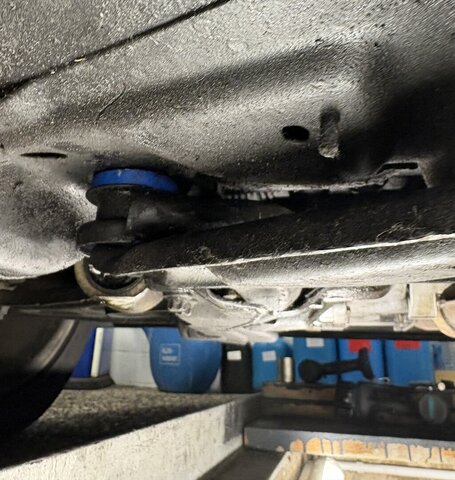

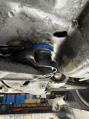

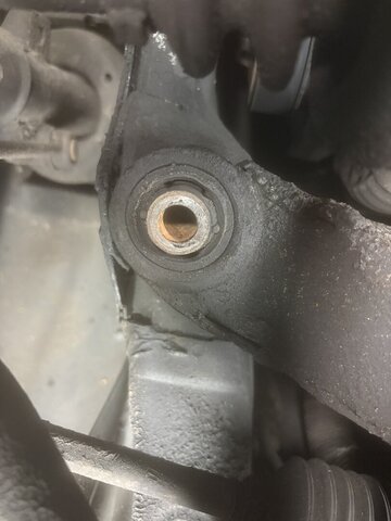

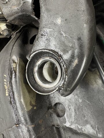

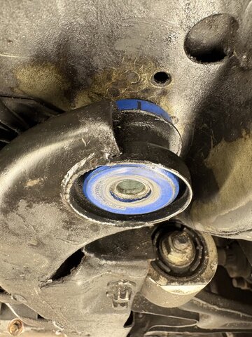

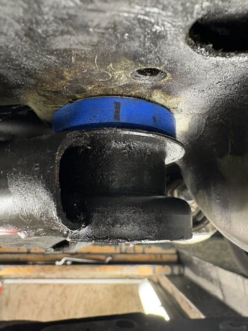

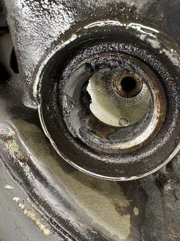

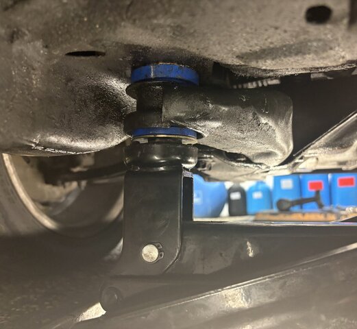

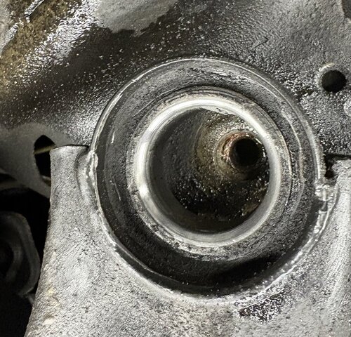

Buchsen des Hilfsrahmens, neues Thema.
Vorne noch gut, mittig sind die Schrauben sehr fest - hinten rechts komplett auf. Für originale Buchsen muss der Rahmen abgelassen werden wie ich verstanden habe ? Servo ab, Stabi, Querlenker, Kühlerpaket … Ich mache erstmal nur die defekten Buchsen hinten (256 tkm).
Die 6 blauen Skanxxx Buchsen kaufen (38mm), mittig durchsägen und dann 2 Buchsen erneuern dachte ich. Die mittigen Buchsen sind wohl 2mm größer im Durchmesser, haben auch größere Schrauben.
Puh. Ich habe die hinten einzeln gewechselt am eingebauten Rahmen. Wenn ich das richtig in Erinnerung habe dann mit dem großen Wagenheber rein gedrückt. Nur muss man dafür sehr sorgfältig darüber gegen die Karosse abstützen um die Last breit zu verteilen. Sonst drückt man den Längsträger dort ein. Kann sein, das ich die mittleren Lager gelöst hatte um Platz zu bekommen. Hm, schon wieder ein paar Monate her.
Nach meiner Erfahrung am ausgebauten Rahmen mit Marken-Gummibuchsen und abscherenden Wülsten würde ich das zumindest mit diesen nicht am eingebauten Rahmen machen wollen.
Buchsen hinten gegen die blauen, harten PU- Buchsen in 38mm gewechselt, Buchsen dafür durchgeschnitten. So kann man sie von oben (größere Wulst, Unterlegscheibe aus dem Kit) und unten einfach einlegen. Der Platz reichte sonst nicht aus, auch nicht nach dem Lösen der mittleren Schrauben (übrigens größere SW). Den Wagen vorne beidseits aufgebockt, dann kommt der Hilfsrahmen etwas herunter. So 1.5 cm Platz. Das Auspresswerkzeug im Bild ist heftig improvisiert, mein spezieller Koffer mit den ganzen Press-Buchsen hat zu große Muttern und das passt nicht zwischen Hilfsrahmen und Karosserie. Anzugsmoment 100 Nm plus 45 Grad hatte ich gelesen. Die mittigen Buchsen in 40 mm neu gekauft aber belassen. Die bekomme ich so nicht hinein fürchte ich. Die Buchsen vorne sind noch sehr gut.
Das war keine Arbeit die besonders gut ging und wahrscheinlich gehen nur die hinteren Buchsen einigermaßen gut heraus und wieder hinein. Die alten Buchsen waren irgendwie angelöst und ich musste den Hilfsrahmen von einigen Gummiresten befreien. Der Beitrag hier im Forum dazu war sehr hilfreich - vielen Dank.

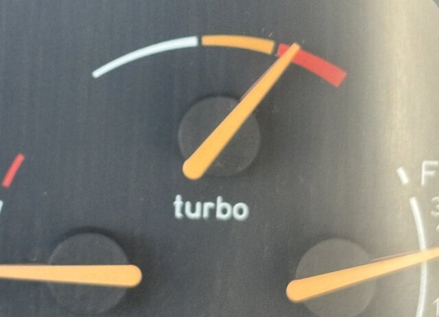

Ich muss noch einmal wirklich für den DO 88 LLK Werbung machen. Besonders jetzt merkt man einen erheblichen Unterschied. Zwar staut sich die Hitze nach wie vor massiv unter der Haube … (im Stau sofort 63 Grad siehe Video) und das Alu-Druckrohr nimmt die Hitze mehr und schneller an als die originale Kunststoff-Version. Aber sobald man fährt .. auf der BAB … bei 29 Grad Außentemperatur und ordentlich Ladedruck (incl. Klima an) ist die Ansaugluft gerade mal 7 Grad wärmer als die Aussenluft. Das waren vorher gefühlt eher 20-25 Grad mehr. Der Wagen fühlt sich damit ganz anders an. Öltemp ging übrigens sehr wohl über 100 Grad … und das Runterkühlen von 106 auf 94 Grad (bei Tempo 100 km/h) dauert gerne mal 10 min
Weiß jemand von Euch wann der Motorölkühler-Thermostat öffnet ?
Bearbeitet von HAGMAN
Mag alles sein, aber in unseren 9000 kommt trotzdem keiner rein.
Ich war von Samstag bis heute von Greifswald über Hamburg nach Leipzig und zurück gefahren.
Temperaturen im Motorraum laut Sensor immer bei 30°C.
Im Unterschied zu kühlem Wetter geht der Ladedruck jetzt nur konstant bis Mitte rot anstatt bis Anschlag.
Das reicht dem 2,3er Automatik aber immer noch für 242 km/h statt 260 km/h.
Das habe ich heute von Lübeck bis Rostock mit einem Elektro Porsche und einem 05er BMW Kombi getestet.
Über eine halbe Stunde lang meist über 200 und wo es ging dann die 240.
Der Motor ist bis auf Luftfilter, Bypassventil und Software im Serienzustand mit jetzt 375.000 km.
Ich brauch wirklich keinen größeren Ladeluftkühler.
Joo, dann ist der 9000 besser belüftet wie es scheint .. sehr gut
Ja,
das kann gut sein. Ich finde der Motorraum unseres 9-5 wird bedeutend heißer. Bei dem Wetter kommt dir erstmal sehr heße Luft entgegen wenn du die Haube öffnest.

Warum nicht so ein Auswertegerät für die Breitbandsonde, dass auch ein Sprungsignal bereit stellt? Dann bleibt es bei einer Sonde (vor Kat).
Eine techische Veränderung der Abgasanlage dieser Art ist zwar m. E. technisch sinnvoll, es sei denn die Breitband-Sonde ist (je nach Controller) zu nervös für das Steuergerät, was ich bei T7 allerdings auschließen würde, sollte m.E.n. aber eine Einzelabnehme bedürfen.
Auf der anderen Seite stellt sich mir aber gerade die Frage, ob man T7 auf die Breitband-Sonde mit Hilfe der T-Suite einrichten kann, so daß man gänzlich auf einen Controller verzichten kann. Sonden-Maps gibt es da einige. hmpf
Am 1.4.2026 um 12:35, Flemming hat gesagt:
Has du da gute Erfahrungen? Mir war so, dass im trionictuning davon tendentiell eher abgeraten wurde. Ich weiß aber ehrlich gesagt nicht mehr genau warum.
Es gibt ja auch Software, dass du die Steuergeräte direkt nach Breitband geregelt fahren kannst und die Regelsonde gar nicht mehr brauchst.
Ich meine Myrtilos war es der da wieder irgendeinen verrückten Mod gebaut hatte. Kann aber auch falsch liegen.
Was bei den thermischen Problemen der Motoren erstmal gar nicht so blöde klingt. Aber da hab ich mich nicht mehr genauer mit beschäftigt und erfordert halt schlichtweg auch erweitertes Programmierwissen. Bin da leider auch nicht mehr ganz so perfekt im Thema drin.
Man kann sich den Breitbandlambdawert ja über einen freien Signaleingang auch in die T7-ECU holen.
Dann bräuchte man die Anzeige nicht mehr, das hatte ich damals gemacht.
Das geht wohl auch mit Öldruck und Öltemperatur wobei das glaube ich bei @HAGMAN jetzt keine Option gewesen wäre meine ich.
Wenn ich mich recht entsinne (ohne nachzugucken) gibt es nicht genug freie 0-5V-Signaleingänge am Steuergerät weil die Automatikgetriebe ja noch die Getriebeöltemperatur auf einem Eingang haben der bei den Schaltgetrieben meine ich frei bleibt.
Ich hatte das jedenfalls mit Druck und Temperatur auch nicht gemacht weil ich mir noch einen Signaleingang für die Abgastemperatur freihalten wollte.

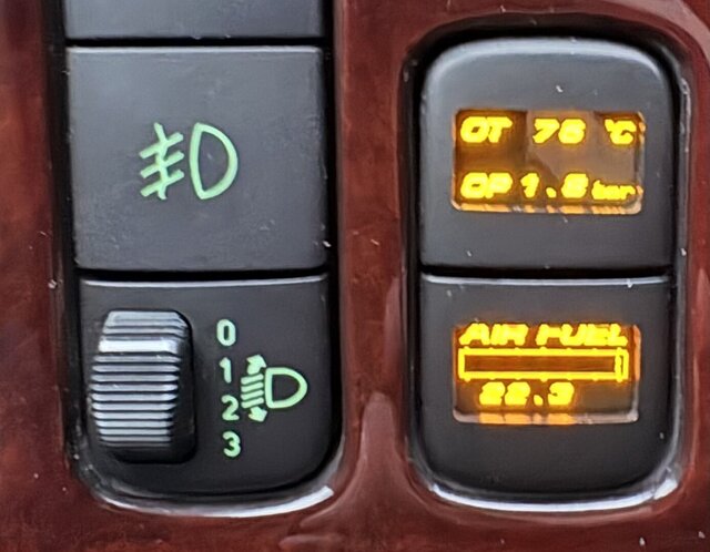

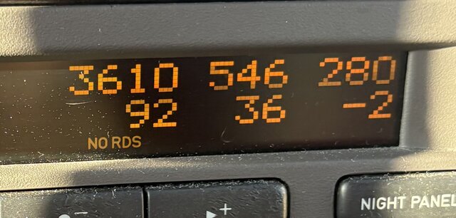

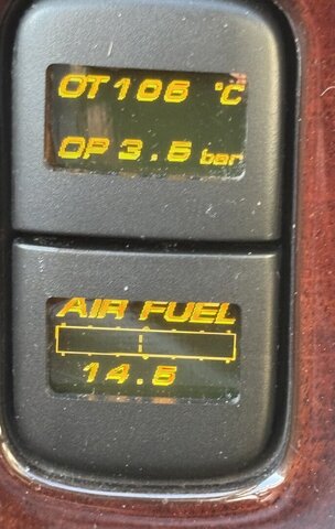

Meine Messwerte von der ersten Probefahrt (Kühlwasser OpenSID, Getriebeöl Tech2, Öltemp und Öldruck Saabastian/ZadaTech). Laufleistung 254 tkm.
Öl ist 1000 km alt, Rowe 5W30, ohne Ceratec. Ölsieb ist sauber (Endoskopie letzter Wechsel).
Soweit ich weiß noch die ersten Pleuellager / Ölpumpe.
850 rpm :
90 Grad/ 72 Grad / 84 Grad / 1.2 bar
1500 rpm :
90 Grad / 73 Grad / 84 Grad / 1,9 bar
2200 rpm :
91 Grad / 73 Grad / 84 Grad / 2.8 bar
RedLine 5w20
Leerlauf - 1bar
2.000u/min 85°C -> 2,5bar
2.500u/min 90°C -> 3bar
Waren meine Werte. Bitte nicht nachmachen, 5w20 gehört nicht in die Motoren.
Deine Werte klingen aber auf jeden Fall völlig gesund und in Ordnung.

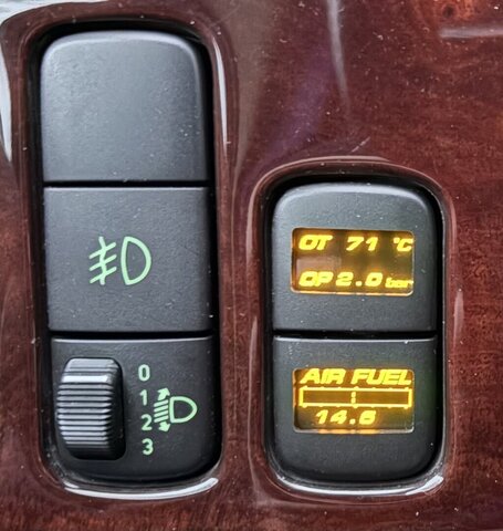

Am 16.4.2026 um 01:05, HAGMAN hat gesagt:
Im oberen Drehzahlbereich (4.000+) bei Volllast wirst du wahrscheinlich irgendwas um 11 sehen
Alles was höher als 11,7-12 ist würde ich sagen, dass du nen schlechten LMM o.ä hast.

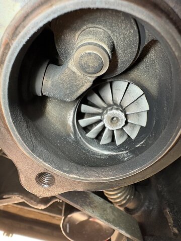

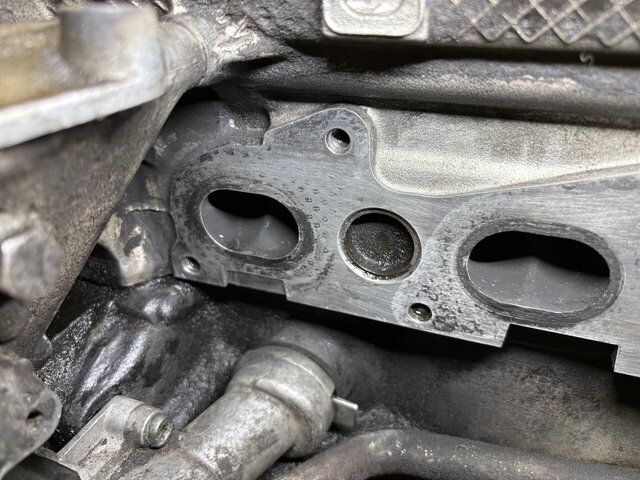

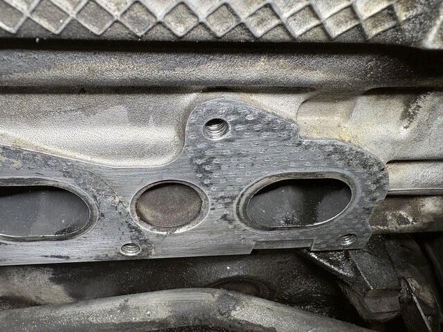

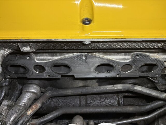

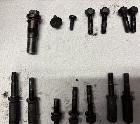

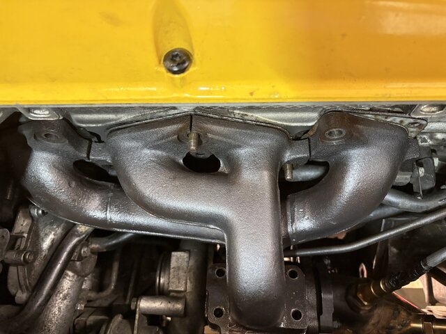

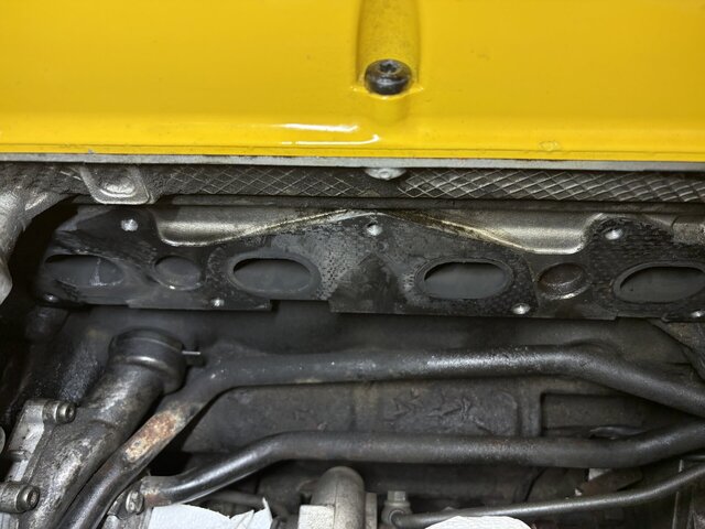

Heute sehr lautes Abgasgeräusch nach schneller Fahrt auf der BAB.

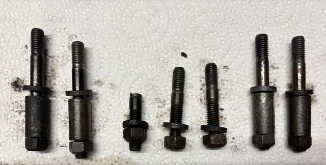

Ergebnis (vorläufig) : Krümmerdichtung defekt, dieIMG_5478.jpeg 2 linken Bolzen waren locker (nicht abgerissen, was ich gedacht hätte).
Habe dann alle Bolzen/Muttern bei warmem Motor und mit Öleinsatz schon mal gelockert - was sehr gut ging siehe Bilder). Damit hätte ich nie gerechnet. Bin mit dem Wagen 80 tkm gefahren und war nie am Krümmer !
Sobald ich das Material habe kommt er herunter. Bin gespannt ob ich ihn Planen lassen muss. Gelockerte Krümmerbolzen hatte ich noch nie !
Ich hatte das öfter, trotz frisch geplanten Krümmers. Keine Ahnung, warum - vielleicht materialbedingt?
Den Krümmer kann man auch sehr gut selbst planen auf einer großen Glasplatte. Erspart einen Besuch im Fitnessstudio ;-)

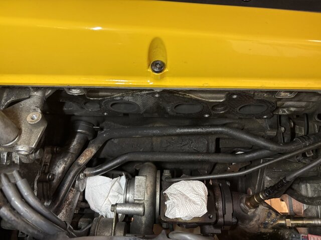

Es gibt neue, originale Saab-Krümmer bei SchwxxxTeile, halber Neupreis. Ich gönne mir jetzt einen, zusammen mit org. Saab Krümmer-Dichtung und Bolzensatz.

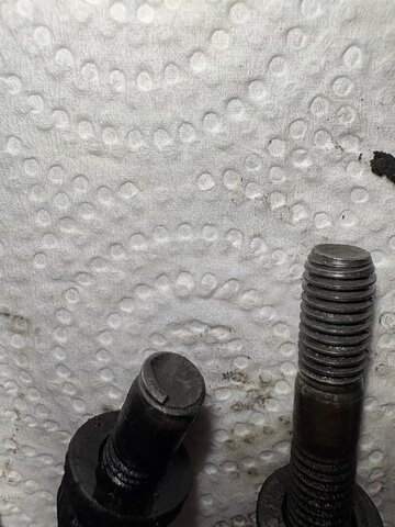

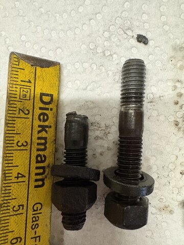

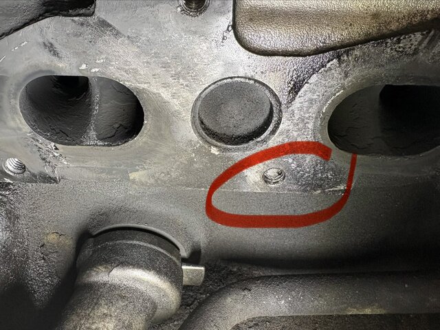

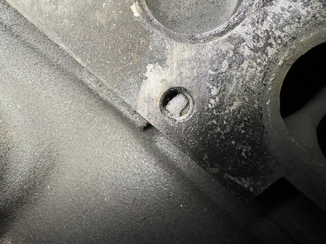

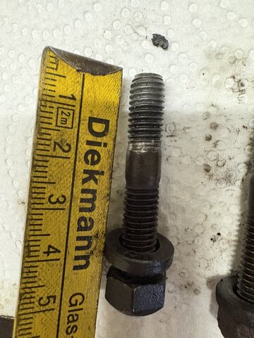

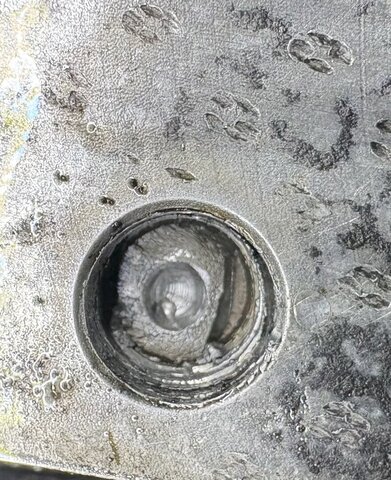

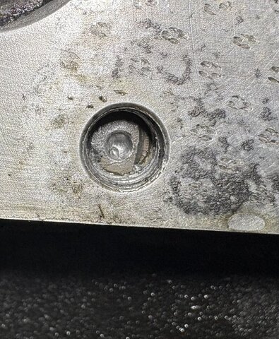

Leider, leider ist ein Bolzen abgeknackt. Es schien so, als wäre er schon ab gewesen, er hatte beim Drehen fast keinen Widerstand. Ehrlich gesagt gingen ALLE Bolzen ziemlich gut heraus, ich war erstaunt. Aber dieser eine wird ein Thema. Ich muss ein bisschen Hilfe einholen. Den Kopf würde ich gerne drauf lassen ….

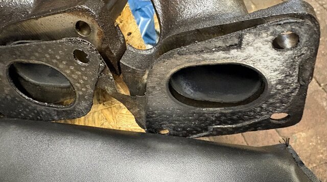

Die Dichtung zeigt übrigens mit der Metallseite zum Alukopf - richtig so ?
Noch ist das Alugewinde ok.
Linksausdreher …. einen Versuch habe ich wohl
Ich habe mit Linksausdrehern leider fast nur negative Erfahrungen gemacht. Vor allem wenn er abreißt. Auch die teuren von Hazet haben mir bisher keinen echten Erfolg beschert. Das Geld hätte ich mir lieber gespart in der Rückschau.
An den Bolzen kommt man ja noch ganz gut heran, auch bei eingebautem Kopf. Ich habe solche Abrisse bisher immer mit Mutter aufschweißen heraus bekommen. Selbst wenn die Bruchstelle bis zu 5-6mm unterhalb der Dichtfläche war.
Wenn unterhalb der Planfläche abgerissen schweiße ich zunächst Material auf, bis es oben ein wenig heraus steht. Dann eine Mutter drauf und mit richtig viel Strom / Hitze die Mutter aufschweißen. Abkühlen lassen. Kriechöl rein. Probieren. Meistens reißt die Mutter bei den ersten 2-3 Versuchen noch ab. Dann hat man aber üblicherweise genug Hitze in den Stehbolzenrest bekommen, daß sich die Oxidschicht im Gewinde durch die Temperatur aufbricht. Und dann geht der Bolzen üblicherweise recht gut raus. Gewinde reinige ich dann mit M8-Gewindebohrer. Dabei hatte der Gewindebohrer dann selten wirklich was zu tun.
Da der Kopf aus Alu ist, bekommt man auch kein Problem mit dem Schweißgut, da anderes Material. Alternativ kann man auch ein kurzes Stück Stahlrohr mit passendem Außendurchmesser von 6,5mm in das Loch stecken und schweißt dort innen rein. Das Rohr verbindet sich dann mit dem Stehbolzen wenn man es gut trifft. Dann weiter wie oben mit Mutter (ggf. U-Scheibe plus Mutter).
Und für den Fall, daß das Gewinde doch Schaden nimmt, dann kommt halt eine Gewindereparaturhülse rein. Helicoil oder besser die TimeSert-Einsätze von Würth (wenn man denn eine Möglichkeit hat letztere zu bekommen).
Bearbeitet von erik
Am 15.6.2026 um 17:19, HAGMAN hat gesagt:
Ja, aber mit gewaltger Fallhöhe. Denn wenn der so bricht, dass Du sein Ende nicht mehr heraus bekommst, dann war es das.
Versuchen könnte man noch, wenn der Bolzen nicht zu hart ist, solch einen 6kant-Ausdreher zu verwenden. Aber auch damit läufst Du Gefahr, den Bolzen aufzuweiten.
Am Ende würde ich, wenn ohne Schweißmöglichkeit, wahrscheinlich versuchen, das Loch noch etwas nach rechts zu verziehen und dann weitestmöglich aufzubohren.
Und ja, wenn Du die Möglichkeit hast, dann sehe ich den Ansatz von Erik als am besten geeignet an.
Meine Erfahrungen decken sich mit denen meiner Vorredner in allen Punkten. Auch Ausbohren hab ich bei meinem 9-5 an der Stelle freihand schon gut hingekriegt mit einer passenden Messinghülse (altes Ventil) als Zentrierhilfe und Schutz fürs Gewinde, die von einer Feder ins Bohrloch gedrückt wird. Irgendwo gibt es hier such Bilder davon. Wenn Schweißen nicht zur Verfügung steht, kann man es mit ruhiger Hand also auch so versuchen. Und Helicoil hält bei mir auch schon einen Bolzen seit vielen Jahren.

Ich werde berichten. Die neuen Bolzen mit Öl oder Kupferpaste einsetzen ?
25Nm soviel ich weiß.
Dichtung - Metall zum Kopf oder Krümmer ?
DANKE
So heiß wies dort wird, bitte nichts fetthaltiges, dann backen die Bolzen erstrecht fest…das sollte schon etwas keramisches oder das berühmte „Anti-Seize“ in hochtemperatur-Ausführung sein.
