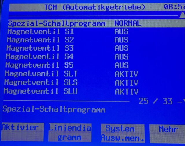

Die Ersatzteilprogrammierung hat du aber durchgeführt?
Nein, nur angesteckt. Ich muss im Tec2 das Menü finden wie es ging ….das wäre natürlich super wenn es damit ginge. Prinzipiell denke ich ohnehin das die Hardware immer gleich ist .. ab 2003 zumindest … und nur die Software anders je nach Motorisierung war.
Bearbeitet von HAGMAN
Hardware und Software kann (theoretisch) sogar gleich sein. Aber eine korrekte Anmeldung und Codierung per Diagnose (Tech2) sollte auf jeden Fall geprüft und ggf. vorgenommen werden. Sonst arbeitet das Steuergerät ggf. mit falschen Parametern und entsprechender Reaktion, falls das nicht passt.

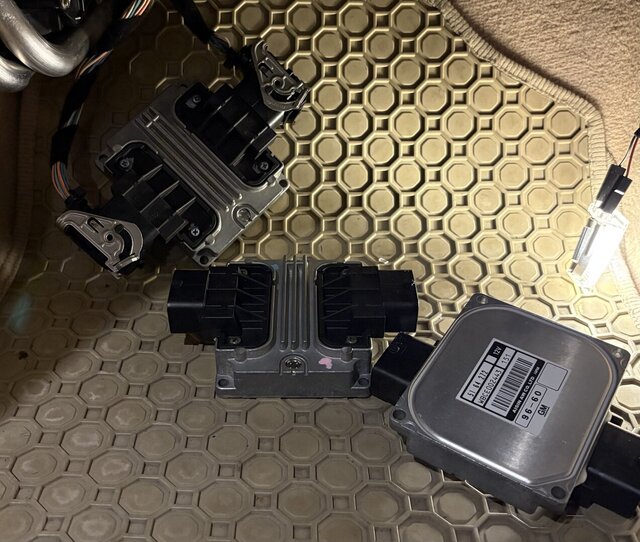

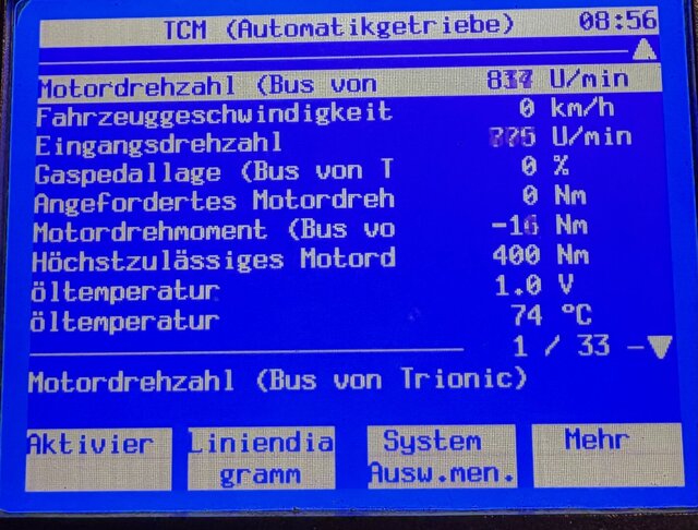

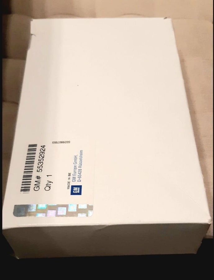

Heute ist das gebrauchte Getriebe-Steuergerät gekommen.(130 Euro).
Aus einem 2002er 3.0 V6T. Das Getriebe schaltet wieder einwandfrei. Kein Rucken, keine Fehlermeldung, kein leuchtendes Getriebesignal im Cockpit. Schaltanzeige geht, die tiefen Gänge lassen sich schalten. Winter & Sporttaste geht. Angelernt habe ich nichts und ich denke, sobald man etwas fährt passen auch die Adaptationen.
Damit kann ich jetzt erstmal sehr gut fahren. Kalt ist er etwas brummiger weil die Automatik früher hochschaltet … aber das ist alles.
Danke für Eure Tips !!!!

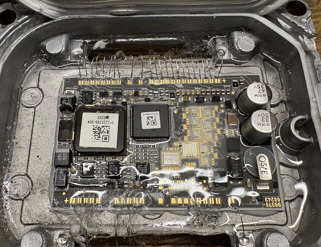

Innenansichten meines defekten Steuergerätes. Da gibt es nichts, was jemand wie ich heile bekommen könnte.
Auf der Platine keine offensichtlichen Stellen die stattgehabte Überwärmung oder Hitze anzeigen würden. Bei den günstigen Preisen für Gebrauchtgeräte lohnt zudem eine Reparatur nicht.
Mich verwundert warum sich die Bonddrähte berühren und das in dem Bereich so unsauber aussieht. hast du die Buchsen los gehabt und bewegt?
Die Drähte …. das war ich ! Die Steckerleisten sind mit je 2 Schrauben befestigt UND sehr viel Dichtmasse. Auch mit Hitze nicht loszubekommen. Auch der Deckel ist aufwendig eingeklebt. Mir war es egal .. ich wollte nur mal reinschauen. Geflext und dann in den Müll …genug damit herumgeärgert. Ein Glück das am Kabelbaum und mechanisch alles gut ist. Auf das Steuergerät wäre ich ohne das Forum nicht gekommen.

Ist das Runde rechts ne eingegossene Knopfzelle?
Ich denke eher ein Akku. 2 Elkos, rechts die Leistungsstufen. Mittig der Microcontroller. Mir war nicht bewusst wieviele Ein-Ausgänge das Steuergerät hat. Unheimlich ///: das Wagen war jedenfalls mit dem völlig unerwartet defekten Steuergerät von jetzt auf gleich fast unfahrbar. Fuhr nur noch im 5. Gang an, absolut heftiges Rucken bis „Knallen“ beim Einlegen in D / R … das nächste Steuergerät was ab jetzt im Kofferraum liegt. Zum Glück ist der Defekt (mal wieder) nur unweit von zu Hause aufgetreten .. und nicht auf einer der vielen europaweiten Fernreisen wofür ich den schnellen 9-5 so gerne nutze. Tech 2 fährt sowieso immer mit ..

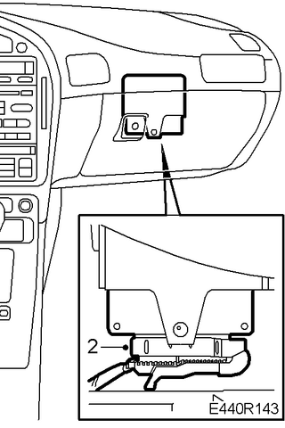

Sehe ich das richtig, dass es hinter dem Handschuhfach sitzt?
Ich bin da etwas unsicher, weil es auf dem WIS-Bild anders aussieht als das Gerät selber.
Bearbeitet von jfp
Das sieht mir sehr nach Motorsteuergerät aus. Das TCM sitzt aber auch da. Um da dran zu kommen das Handschuhfach ausbauen.
Verwechseln geht ja nicht. TCM hat zwei Stecker. Der Stecker im WIS-Bild ist aber der von der T7. Schlecht gemacht würde ich sagen.

Jupp, das Bild unter Component Location passt besser:
https://saabwisonline.com/9-5-9600/2001/4-transmission/automatic-transmission/location-of-components/control-module-tcm-502

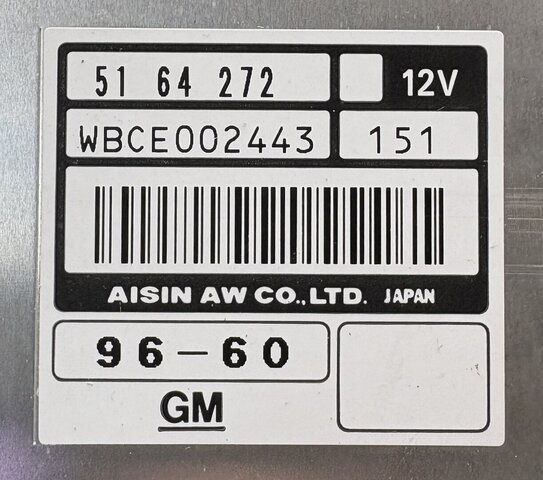

Nachdem ich jetzt 500 km mit dem „falschen“ Steuergerät gefahren bin ein erstes Fazit : die Wandlersperre („Lock up“) rückt jetzt schon im 4. Gang ein, das gab es vorher erst bei exakt 80 km/h ohne große Last und im 5. Gang. Der 5. Gang wird ohne große Last jetzt schon ab 60 km/h eingelegt, dann kommt lt. Tech 2 „Lock up Schlupf“ und dann „Lockup“. Dann setzt auch das Brummen ein, sobald „LockUp“ erfolgt ist.
Immerhin fährt mein „Autobahn 9-5“ mit sehr wenig finanziellen Aufand jetzt wieder und ich suche in Ruhe nach einem B235R Steuergerät. Sicher aber kann man so sehr gut fahren und die Schaltvorgänge sind weniger hektisch und auch komfortabler geworden.

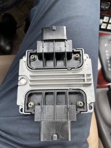

Ich habe heute endlich neue Infos von meiner Werkstatt bekommen.
Das Steuergerät von Aeroworld, mit der Nr. 5591417 wurde eingebaut und die erste kurze Fahrt war positiv, es schaltet wieder wie es soll.
Wie im Netz recherchiert, passt das Steuergerät zu dem Aero-Getriebe.
Leider hat die Werkstatt viel zu tun und es wird wohl erst Anfang nächster Woche weiter gehen mit meinem Aero.
Es muss noch Kühlwasserverlust beseitigt werden und dann geht es auf eine ausgiebige Probefahrt, mal schauen wie sich die neuen Teile schlagen....
Bin schon sehr gespannt und hoffe, dass alles positiv verläuft und ich den Aero wieder im vollen Umfang, als Dailydriver nutzen kann :)
So, der Aero ist wieder zu Hause und läuft so gut wie nie zuvor.
Das Getriebe schaltet sanft und kaum spürbar, alles funktioniert wie es soll, keinerlei Fehlermeldungen.
Das Steuergerät konnte 1 zu 1 getauscht werden, es musste nichts weiter getan werden.
Die geringe Laufleistung des getauschten Getriebes macht sich bemerkbar, so war der ganze Klimbim wenigstens nicht ganz nutzlos :)

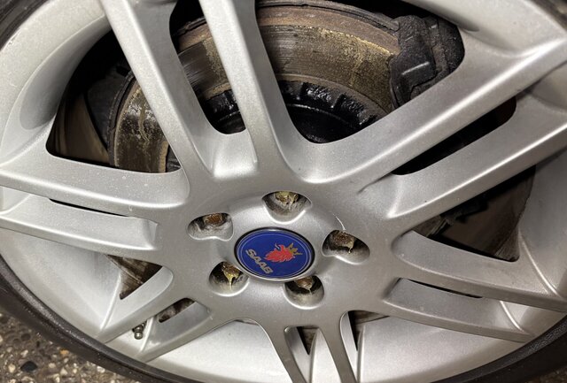

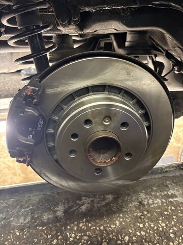

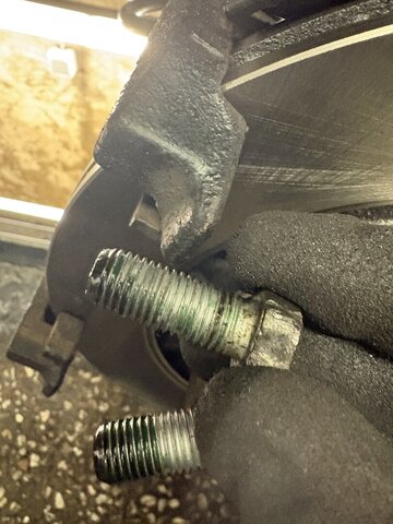

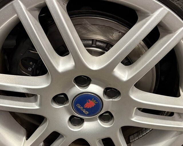

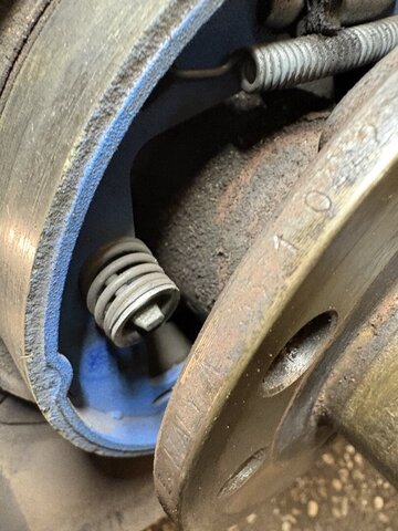

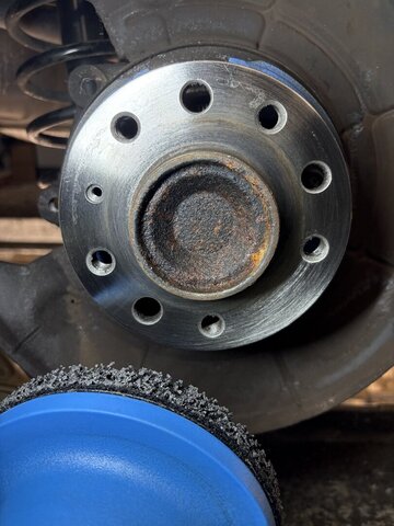

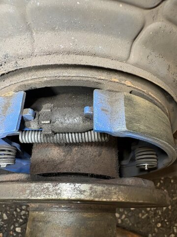

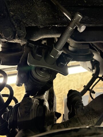

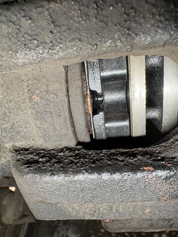

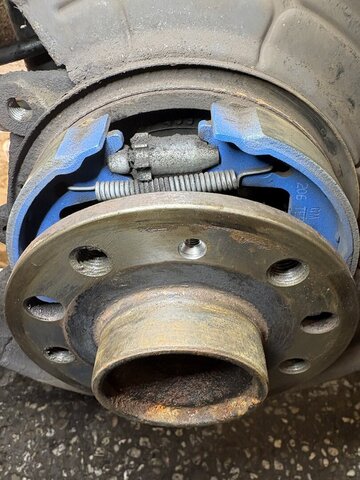

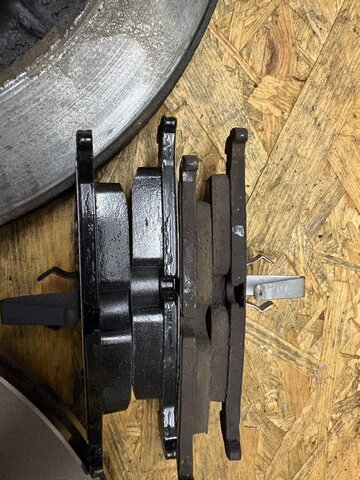

Bremsscheiben hinten & Beläge.
Die Handbremsbelöge waren so gut wie neu - belassen. Konnte die rostigen Scheiben einfach nicht mehr sehen.
Eine überschaubare Arbeit mit bezahlbaren Teilen die man sehr gut selber machen kann. Die Stoßdämpfer hatte ich belassen - die Inbus-Bolzen gingen auch so heraus, auch wenn die Federeinheit etwas im Weg ist.
