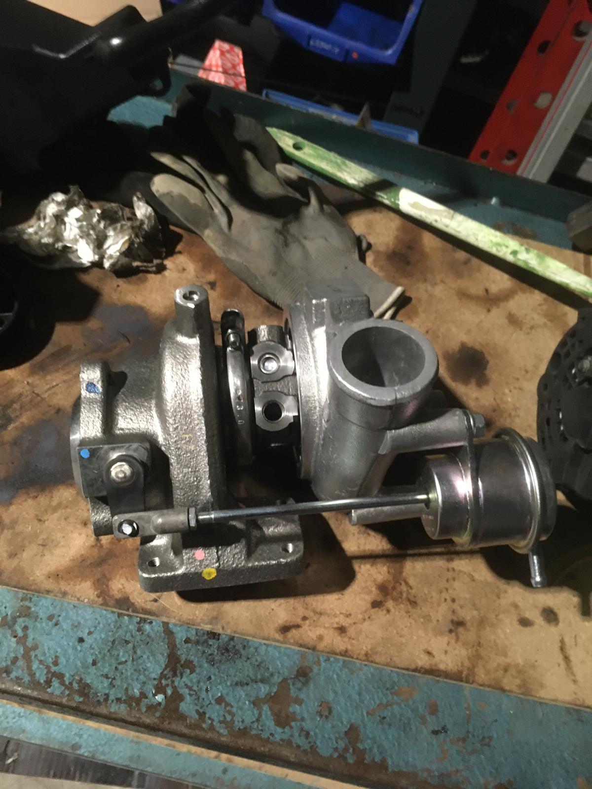

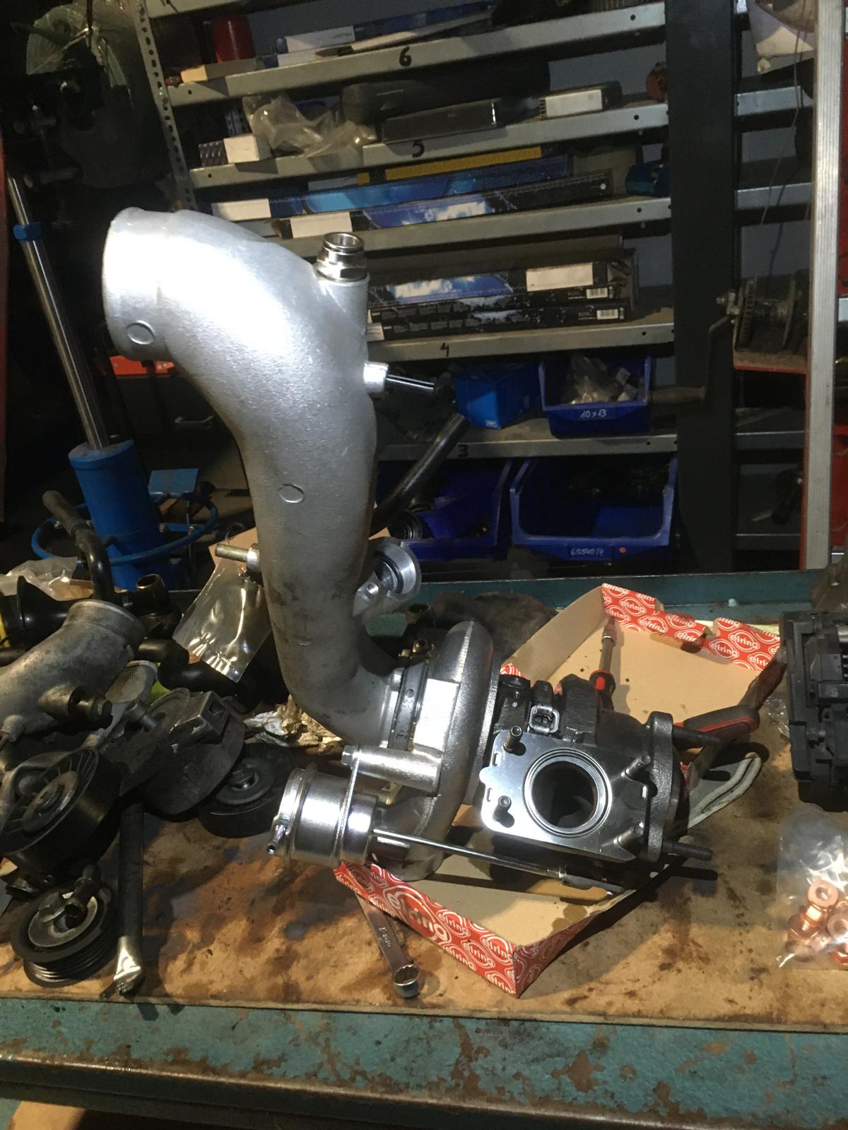

Jetzt fahre ich 9-5 Aero

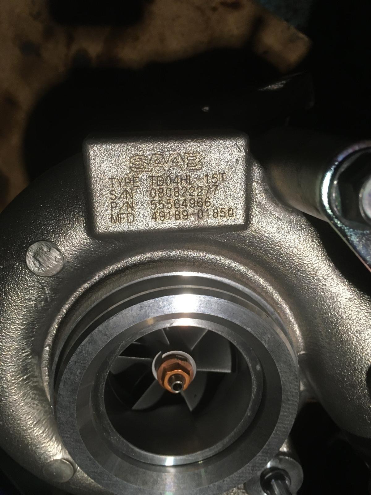

Hier noch der neue Turbo
...mit der fetten Pipe :)

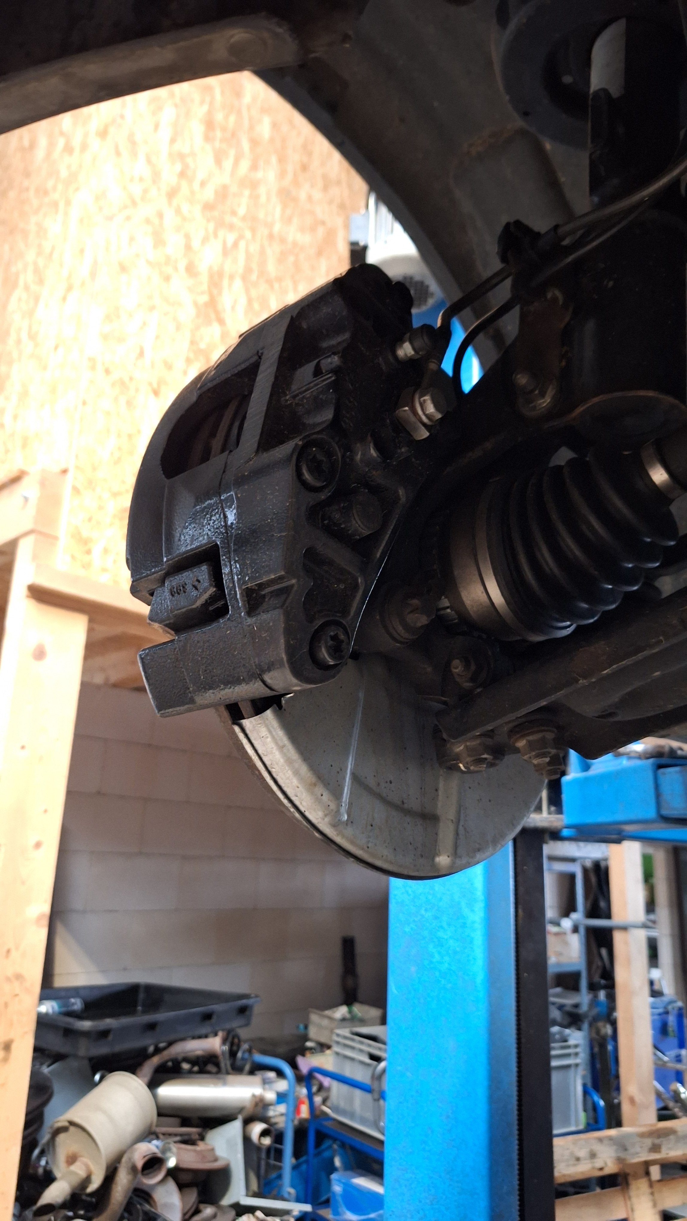

So, es geht voran:smile:

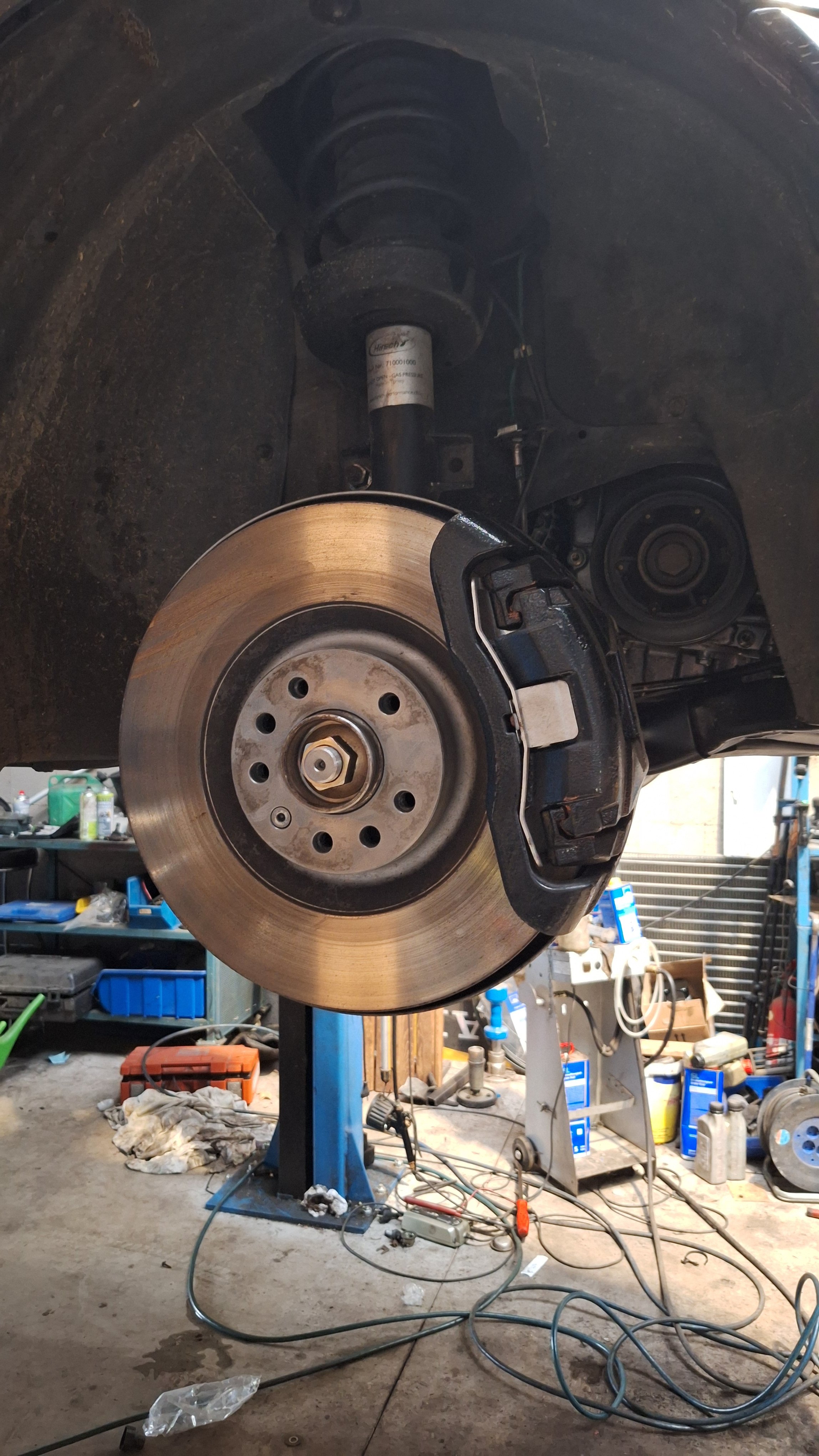

...mächtige Bremse :)

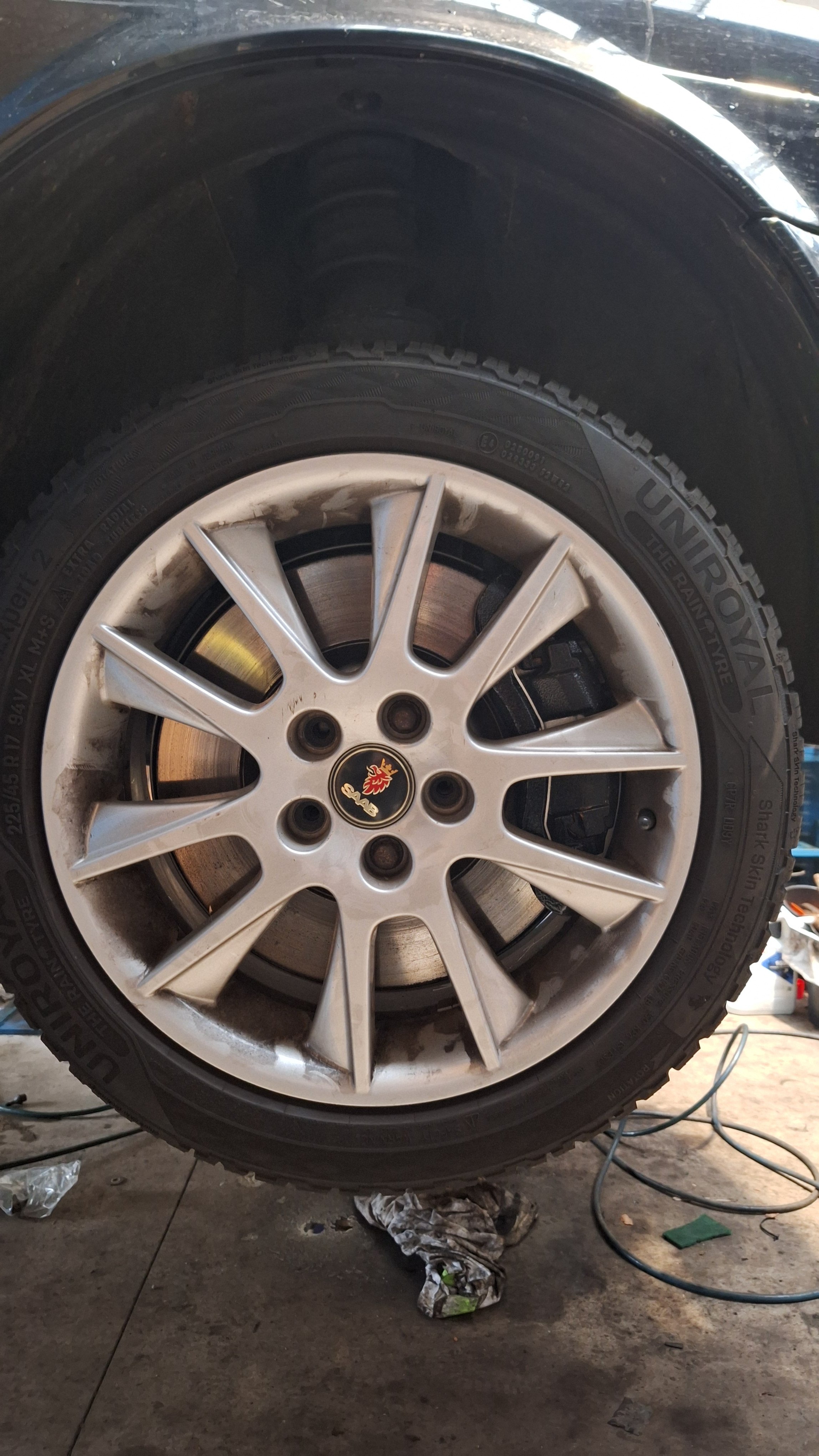

Die 17 Zöller passen nur mit 5mm Distanzscheiben.
Ist nur für den Winter, die 18" Hirsch passen natürlich ohne....

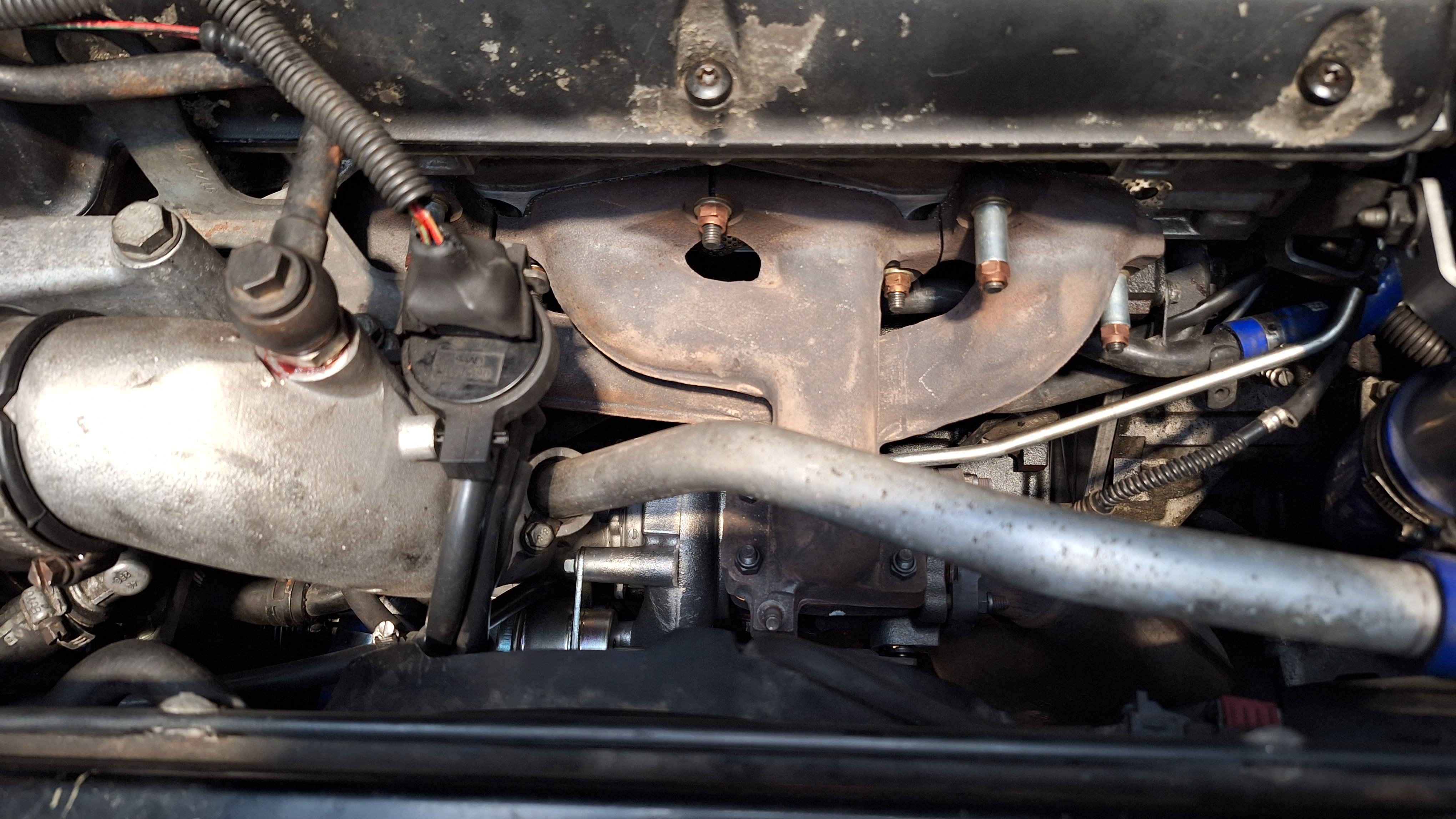

Motor ist auch wieder da, wo er hingehört....Keine Kommentare über den Ventildeckel, der neue ist noch in Arbeit:tongue:20241117_125352.thumb.jpg.89cdcaba24964e80d204c4556bb592c0.jpg
....aber sonst ist alles neu 😀
Welche Bremsanlage ist das jetzt genau? :smile:
Motor ist auch wieder da, wo er hingehört....Keine Kommentare über den Ventildeckel, der neue ist noch in Arbeit:tongue:[ATTACH alt=20241117_125352.jpg]279527[/ATTACH]
Das sieht doch schonmal gut aus. Kleiner Tipp, mach auf die herausstehenden Gewindegänge am Krümmer und dem Turbolader mit einem kleinen Pinsel ein wenig Kupferpaste. Das erhält dir die Substanz des Gewindes trotz der Hitze die da wirkt.
Gruß Christian

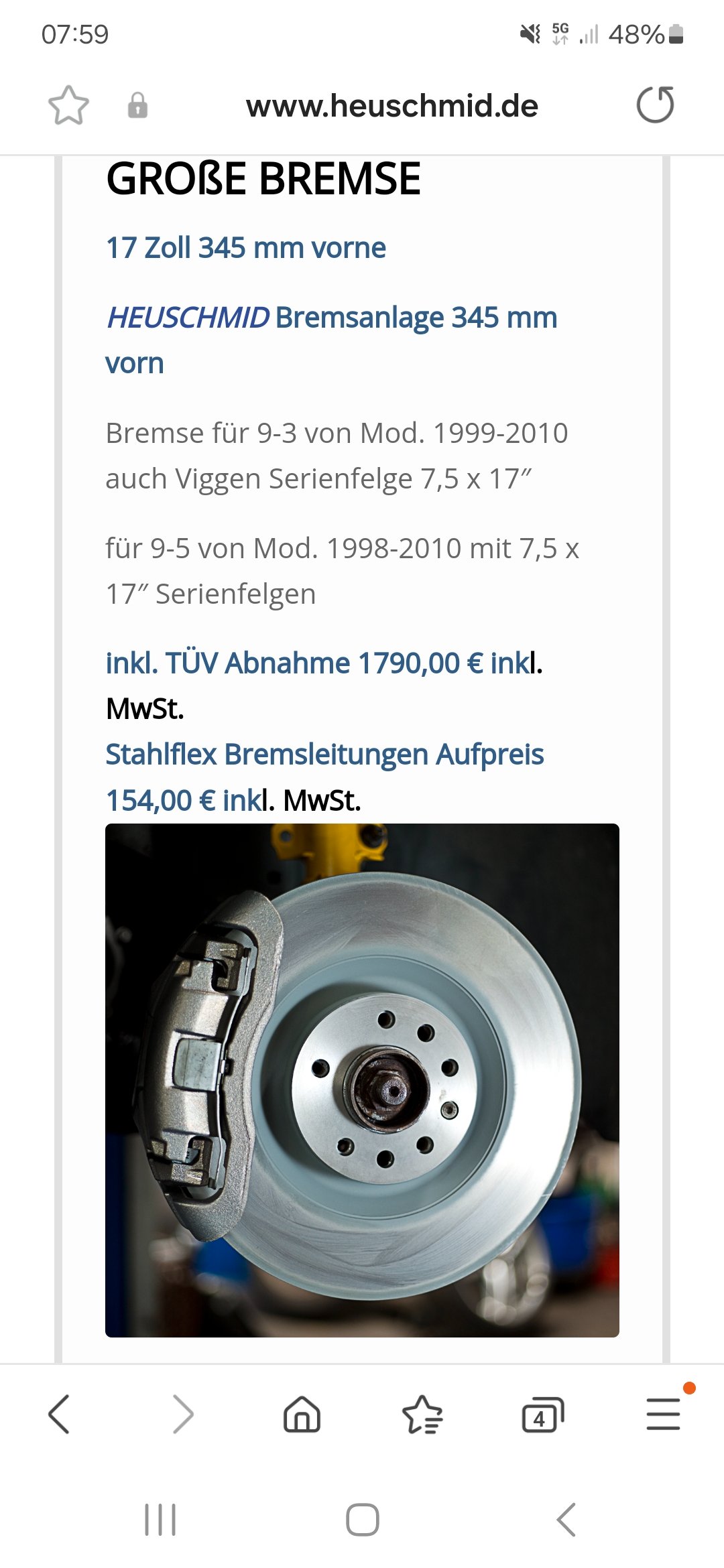

Das ist die Hirsch-Bremse von ATE 345mm.
Baugleich mit der Anlage von Heuschmied(€1700,-)
Screenshot_20241118_075934_SamsungInternet.thumb.jpg.8d0f4c9ea7c7ff868ba04c64029c906c.jpg
und OPEL-OPC.
Ich habe die Anlage von einem Opel-Fahrer gekauft, für €400,- zzügl. Aufbereitung €270,- plus Stahlflexleitungen vom 9-3X(anderes Gewinde, 9-5 passen nicht)
Die Halter vom Opel Signum/Vectra OPC passen 1:1, findet man häufiger als die von Saab.
Gutachten habe ich von Hirsch, damit ist die Eintragung kein Problem :)
17 Zöller Aero Felgen, ist ne knappe Kiste, ohne Spurplatten schleift der Sattel an den Speichen.
Man kann Felgen mit einer anderen ET nutzen...wollte ich aber nicht

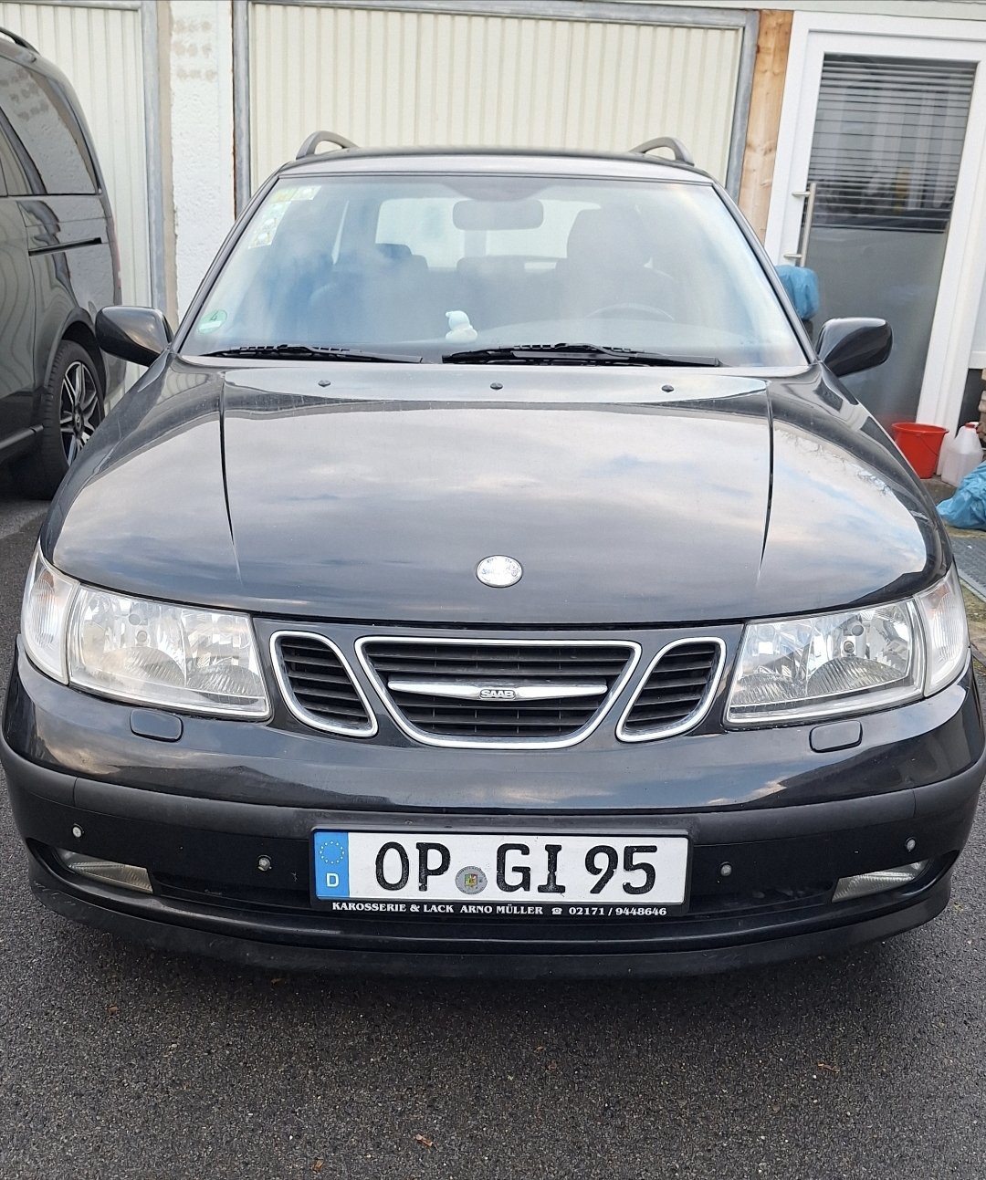

...nach 3 Monaten ist er endlich wieder zu Hause:adore:
...mit klaren Blick (inkl. LED Birnen)und voller Leistung.
Das überholte Fahrwerk ist der Hammer. Man hört nichts mehr, fährt sich wie ein Neuwagen, nur die Winterreifen haben es hinter sich, Sägezahntiger:frown:
Die Kosten für alles, bekomme ich später auf den Tisch:tongue:
Nächstes Jahr geht es an die verschließene Hülle.
Neue Stoßstange vorn und hinten, neuer Kotflügel rechts und Lackschäden beseitigen.
Dann kommen auch endlich mal alle Embleme neu:smile:
Es gibt noch viel zu tun, also packen wir es an:ciao:

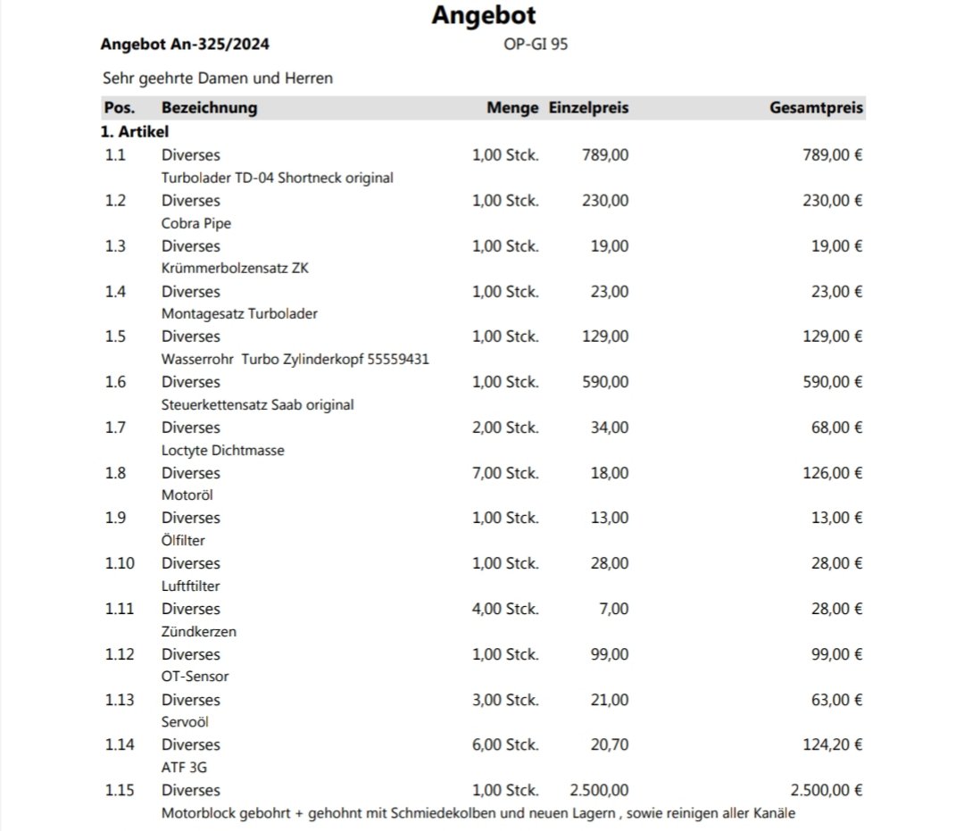

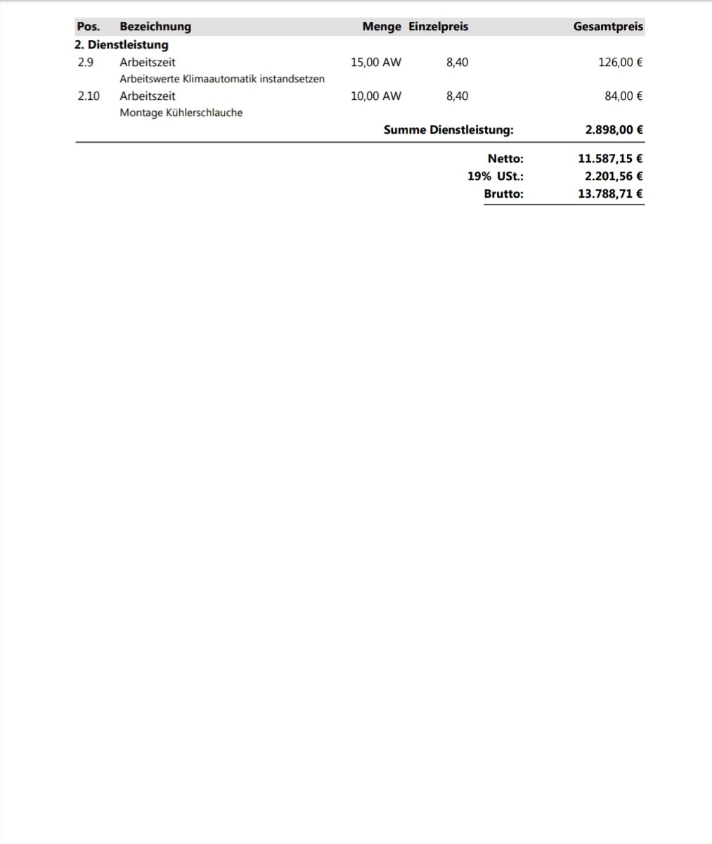

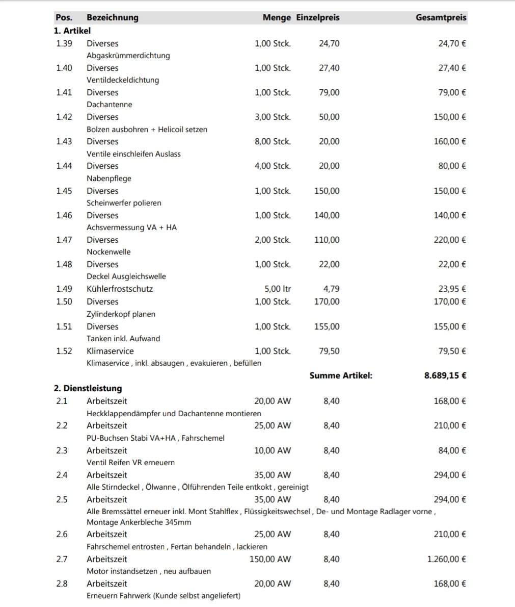

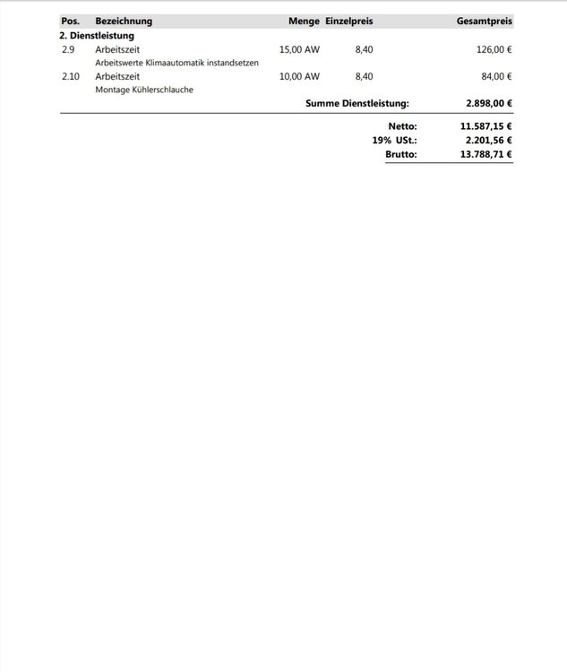

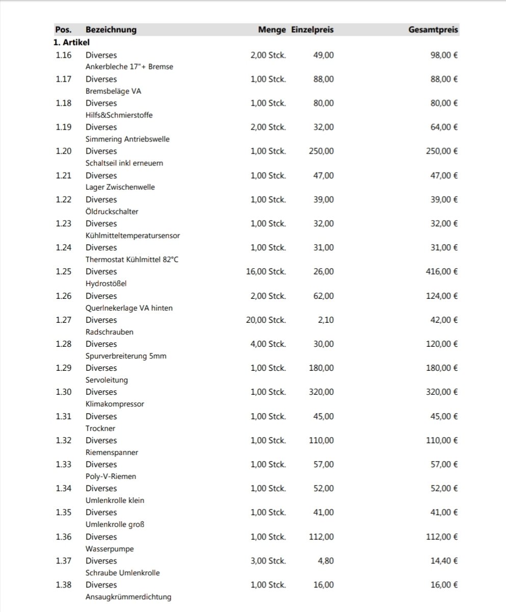

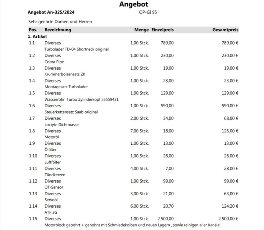

Hier noch die Kostenübersicht, damit man eine Vostellung hat, was auf einem zukommt!
Falls der Eine oder Andere auch Lust bekommen hat seinen 9-5 zu verbessern:tongue:
Es ist alles andere als Preiswert, all diese Arbeiten in einem Fachbetrieb machen zu lassen, mir blieb leider keine Alternative, da ich beruflich eingespannt bin und mir die Zeit fehlt, monatelang in der Garage rumzubasteln:redface:
Die 345mm Hirsch-Bremse vorn, die überholten Sättel hinten und das neue Hirsch-Fahrwerk kommen noch on Top.
aber so, wie der Motor jetzt läuft und das komplett revidierte Fahrwerk den Hobel durch die Kurven trägt, ist das Geld nebensächlich :)
Man sitzt nur noch mit einem breiten Grinsen hinterm Steuer und freut sich wie ein Kleinkind an Weihnachten....
Shit, ich habe die beiden Achswellen, die ganzen PU-Buchsen für Hilfsrahmen/Stabis und noch andere Kleinigkeiten komplett ausgeblendet.
Da komme ich auf weitere, summa summarum 1700 Kracher, dass ist wirklich ein Fass ohne Boden 😥
