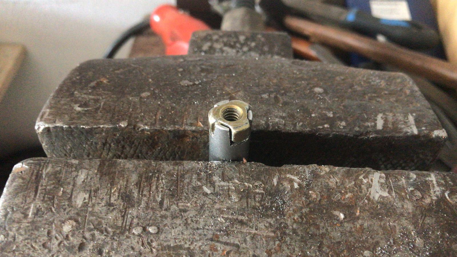

Noch einmal: Das Werkzeug dient lediglich zum Zurückdrehen der Kolben. Eingestellt wird da anders.
Im Prinzip hast Du natürlich vollkommen recht, ABER..
Wie Du richtig schreibst:
Setzt natürlich voraus das die Mechanik im Sattel ok ist.
Und genau das ist erfahrungsgemäß bei den alten Bremsen sehr häufig nicht mehr der Fall. Ich wage sogar zu behaupten, dass vielfach bei überholten Bremszangen dieses "Innenleben" des hinteren Kolbens unangetastet bleibt.
[mention=7566]Cameo[/mention]: Ich habe HIER einmal versucht, das Prozedere zu beschreiben, wie es auf jeden Fall klappt, unabhängig davon, ob der Nachstellmechanismus noch funktioniert oder nicht.
Wenn die Beschreibung nicht klar ist, kannst Du Dich gerne jederzeit per PN oder mail melden. Ich versuche es dann nochmals :biggrin: :ciao:
Natürlich wäre die ganz elegante Lösung, den Verstellmechanismus ( so er eben nicht mehr funktioniert ) wieder gängig zu machen.

Als Werkzeug eignet sich auch ein einstellbarer Winkelschleifer-Schlüssel.
Aber wie o.g.: Meist machen die Sättet "etwas" Arbeit.

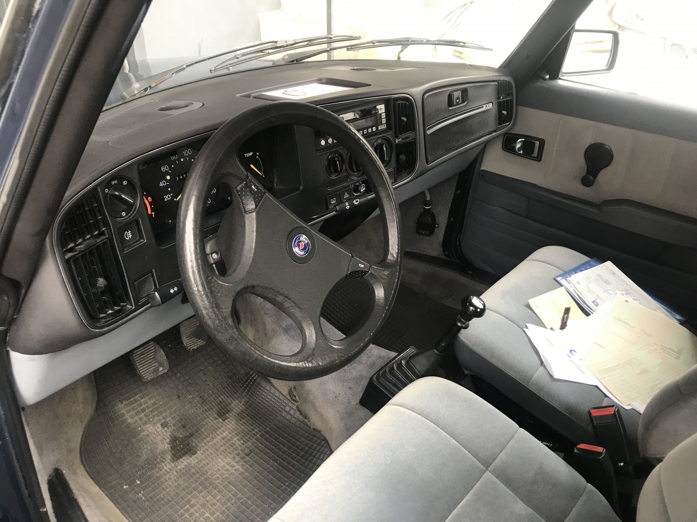

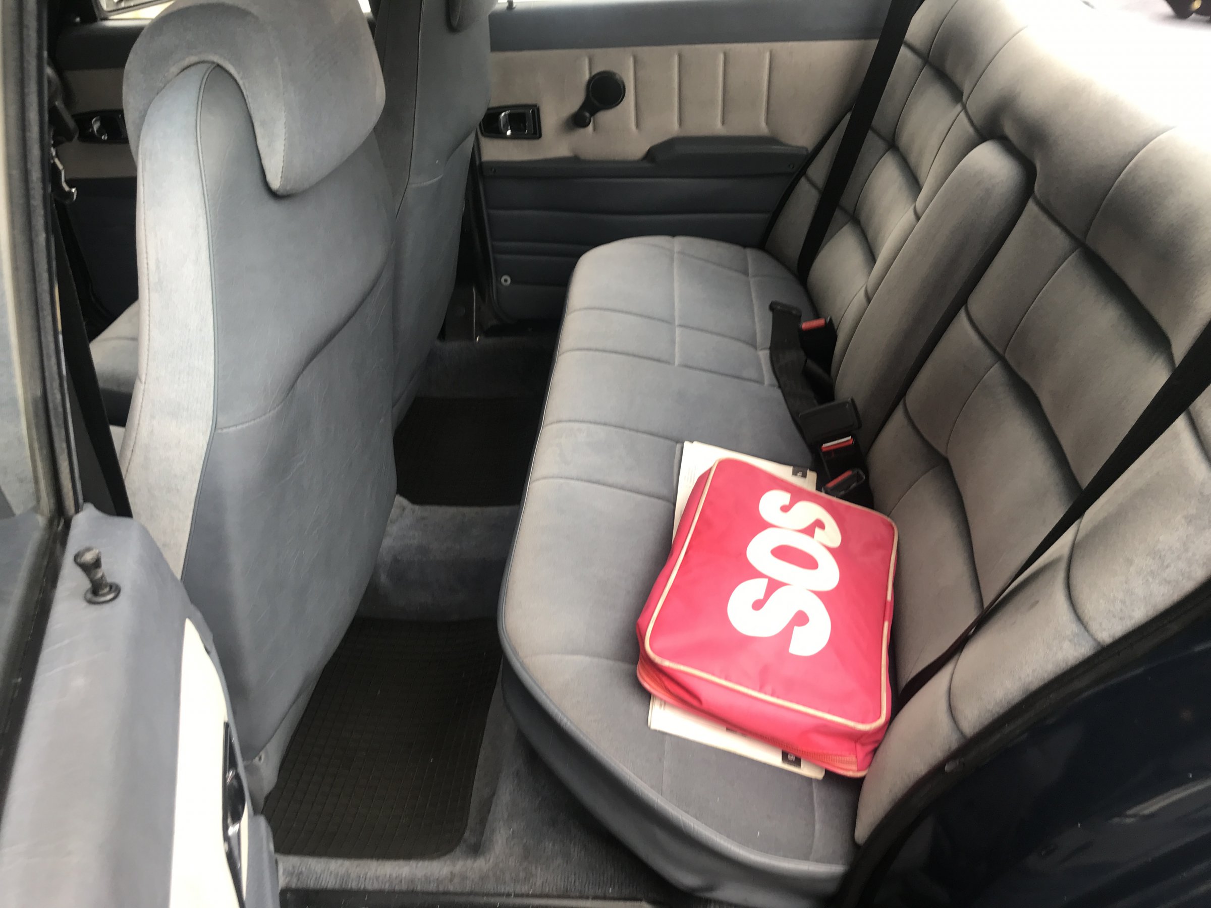

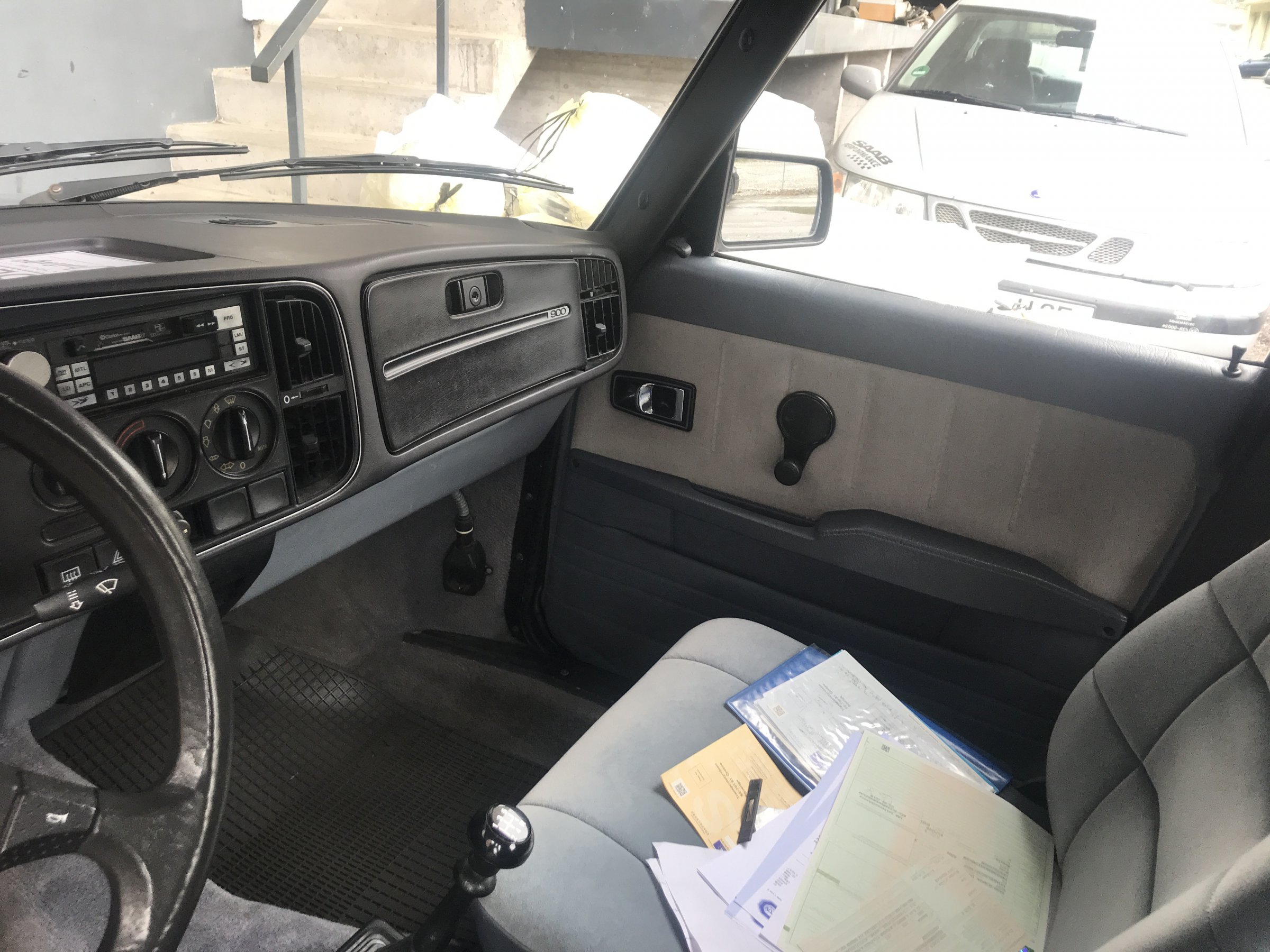

Guten Morgen in die Runde: Gestern abend noch die Innrnausstattung gecheckt - ist eigentlich sensationell keine Beschädigungen oder grober Schmutz. Nur vergilbt und, wie ich hoffe, leicht zu reinigen. Fotos kommen noch!
Aber eine Frage an die Experten: Die chromfarbenen Leisten rund um Front- und Heckscheibe brauche ich neu. Wo gibts die und wie tauscht man die am einfachsten aus?
