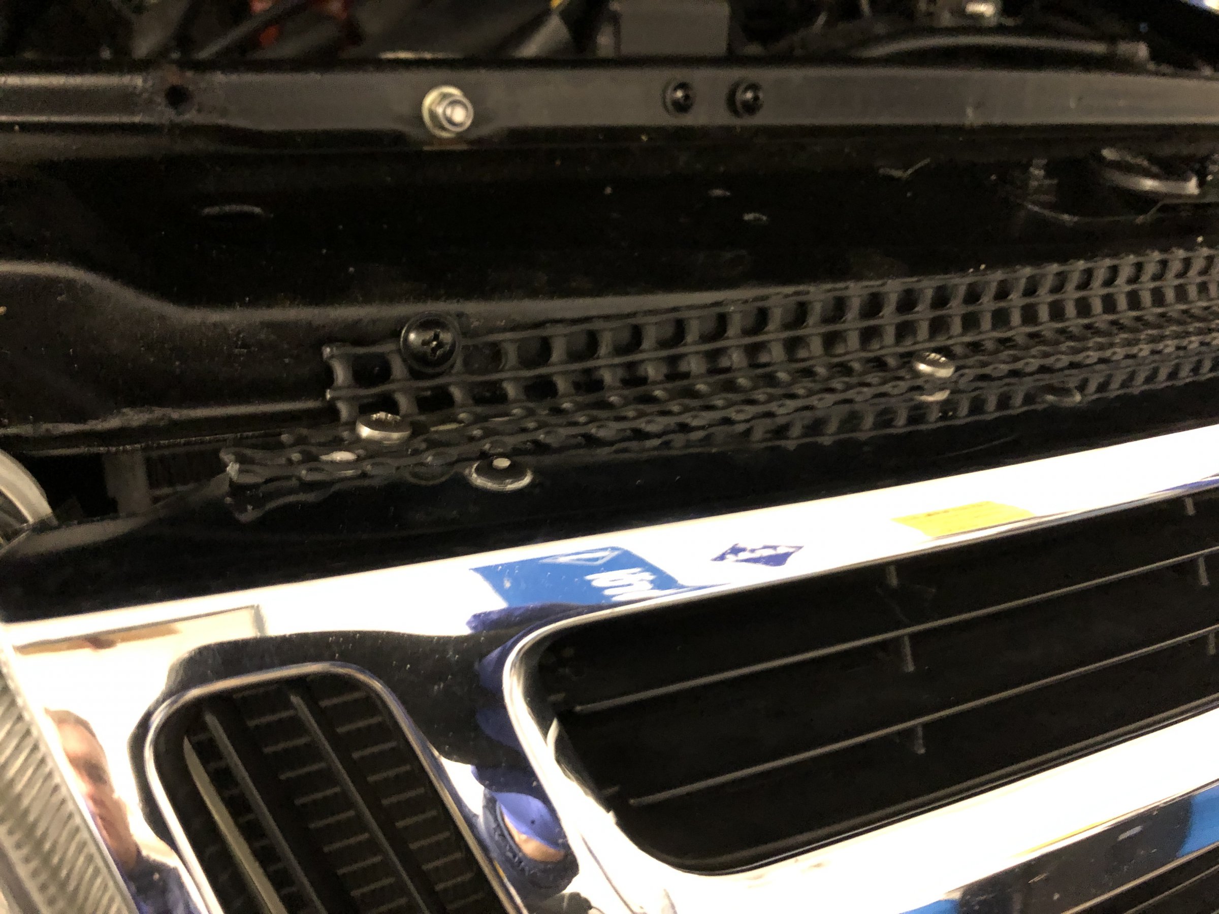

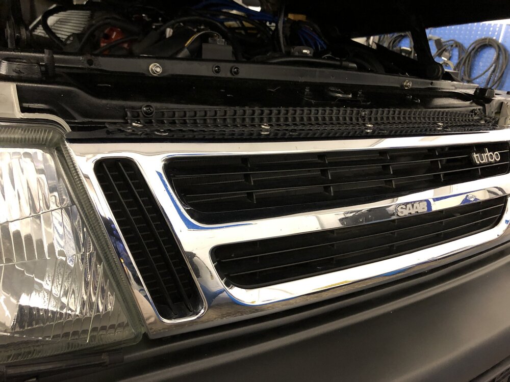

zu spät. Beim nächsten Grill. Hatte einen Grill mir sehr guter Aussenfläche - aber ALLE drei Halteecken abgebrochen. Metallwinkel - grob.
Habe ein Kunststoffnetz genommen, thermoplastisch. Solange die Haube zu ist .... ist sowieso immer alles ok :rolleyes:. Ich warte auf die neuen Gerhardi-Grills oder die plötzlich auftauchenden, 150 Grills aus einer Nachlassgeschichte. :redface:
Und einmal einen kleinen Alubügel gebogen. Das fehlte nur der Mittelhaken. Sehr unauffällig geworden. Aber Eure Methode ist am Besten.

Weißt was, glaube ich, passiert ist ? Ich habe immer gerne mit dem FluidFilm herumgeschmiert. Ich könnte mir einbilden, dass es alle 3 Haltebügel so angeweicht hat, dass alle 3 auf einmal ab waren. Es war mir erst nicht aufgefallen. Bilder - lügen .... das Licht der Neonröhren in der Halle schmeichelt ... das merke ich immer wieder !

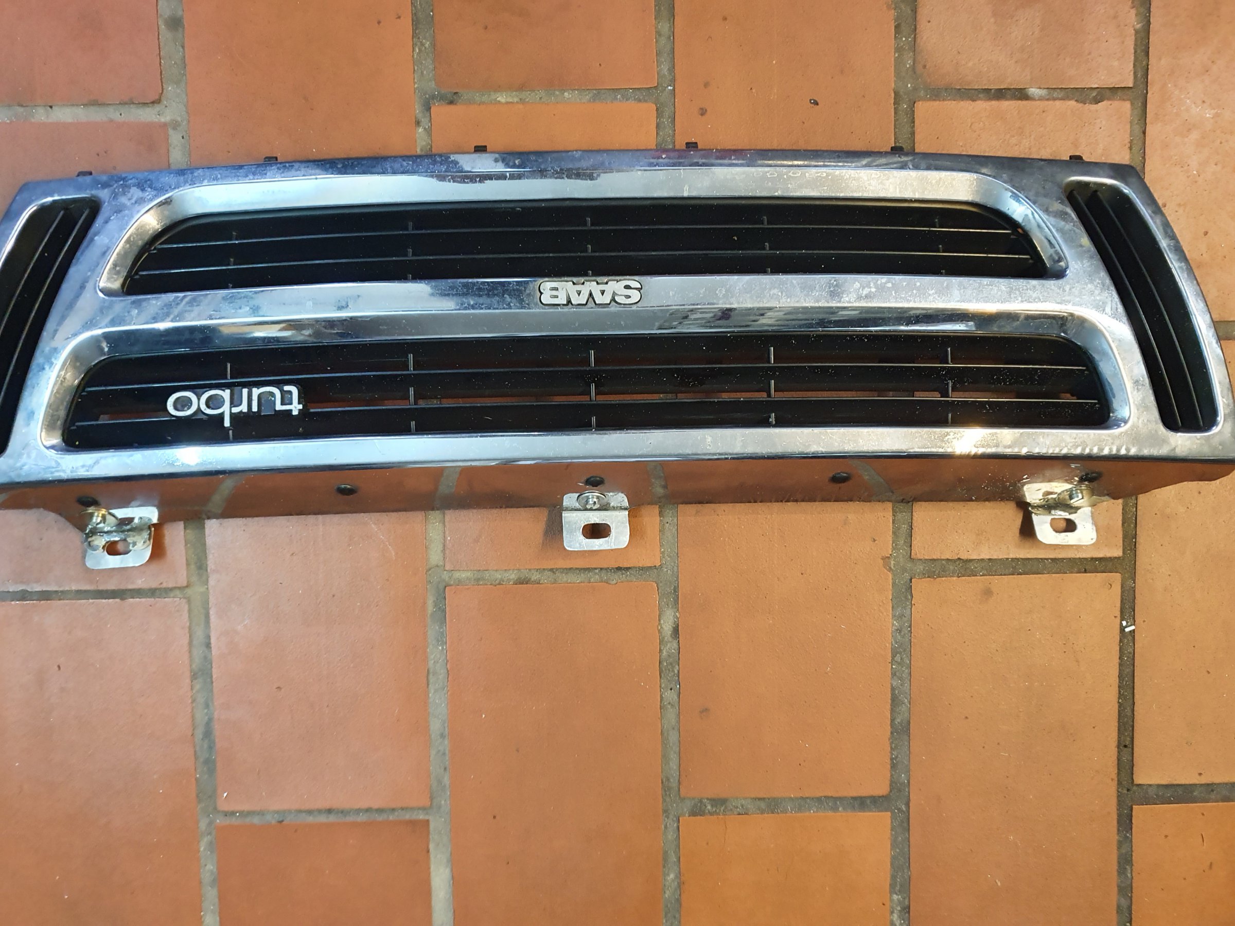

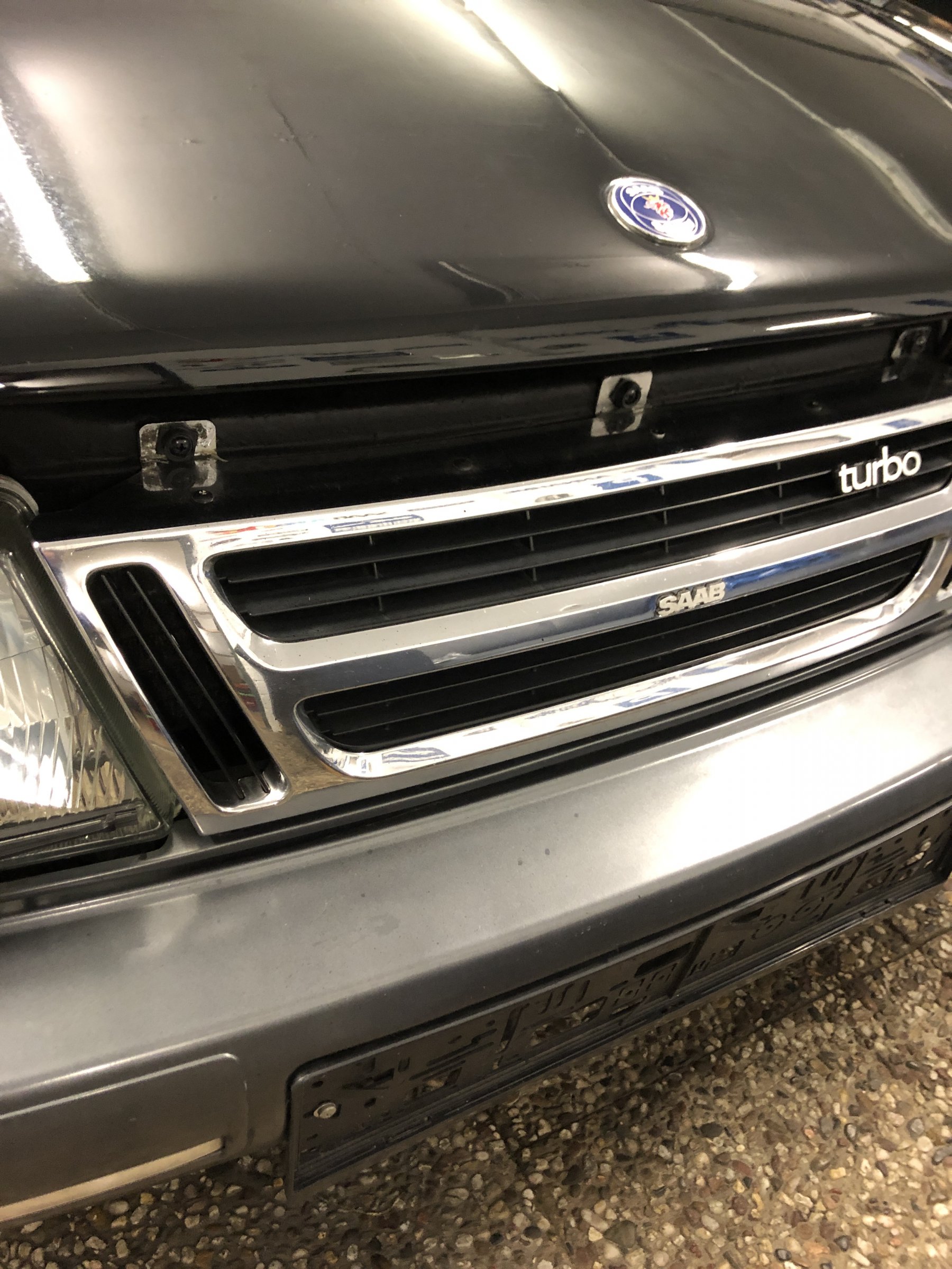

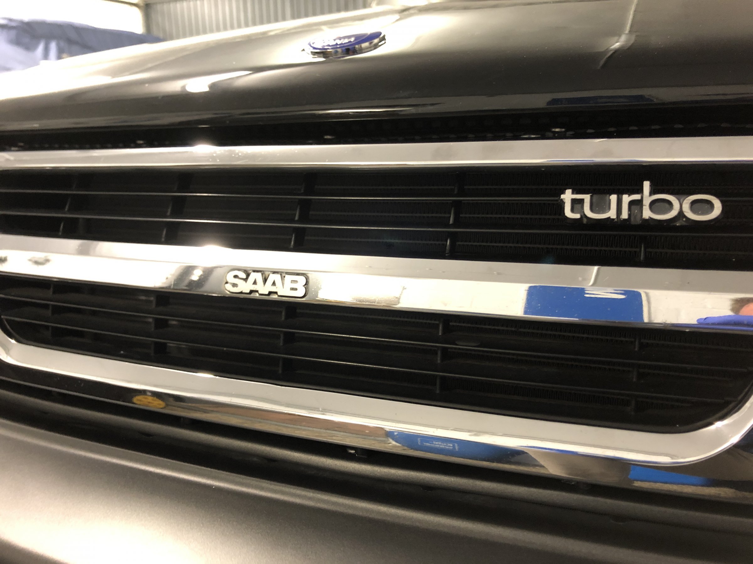

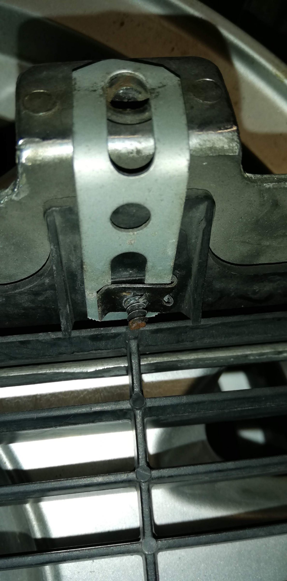

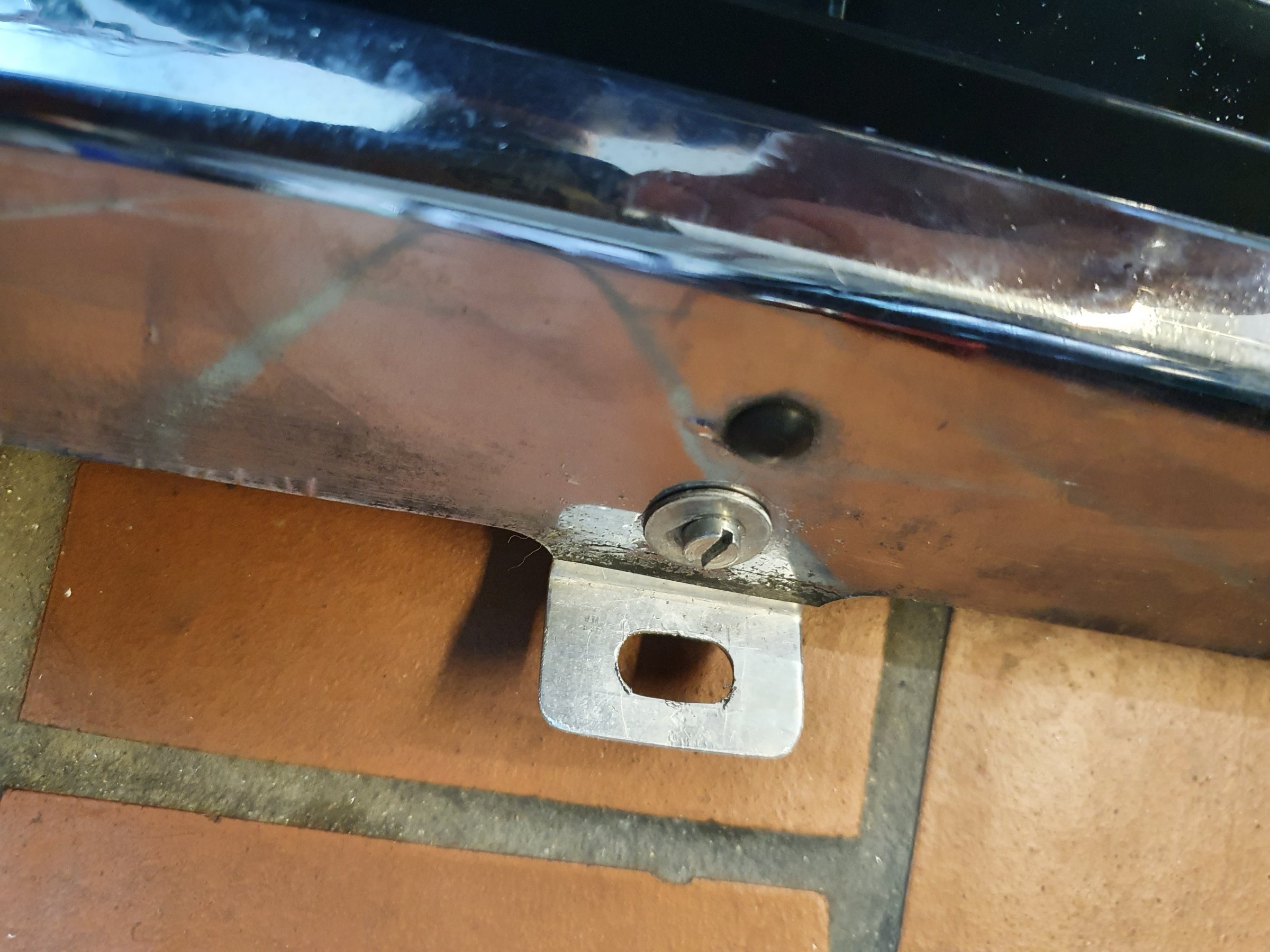

Habe gestern auch meinen Grill repariert und sehe heute hier dieses Thema.
Das ist ja Mal ein Zufall.
Also kleben konnte man bei mir nichts mehr. Die Laschen waren total zerbröselt. Aber die Methode, einen neuen Kunststoffwinkel einzuschweißen kannte ich noch gar nicht. Gefällt mir.

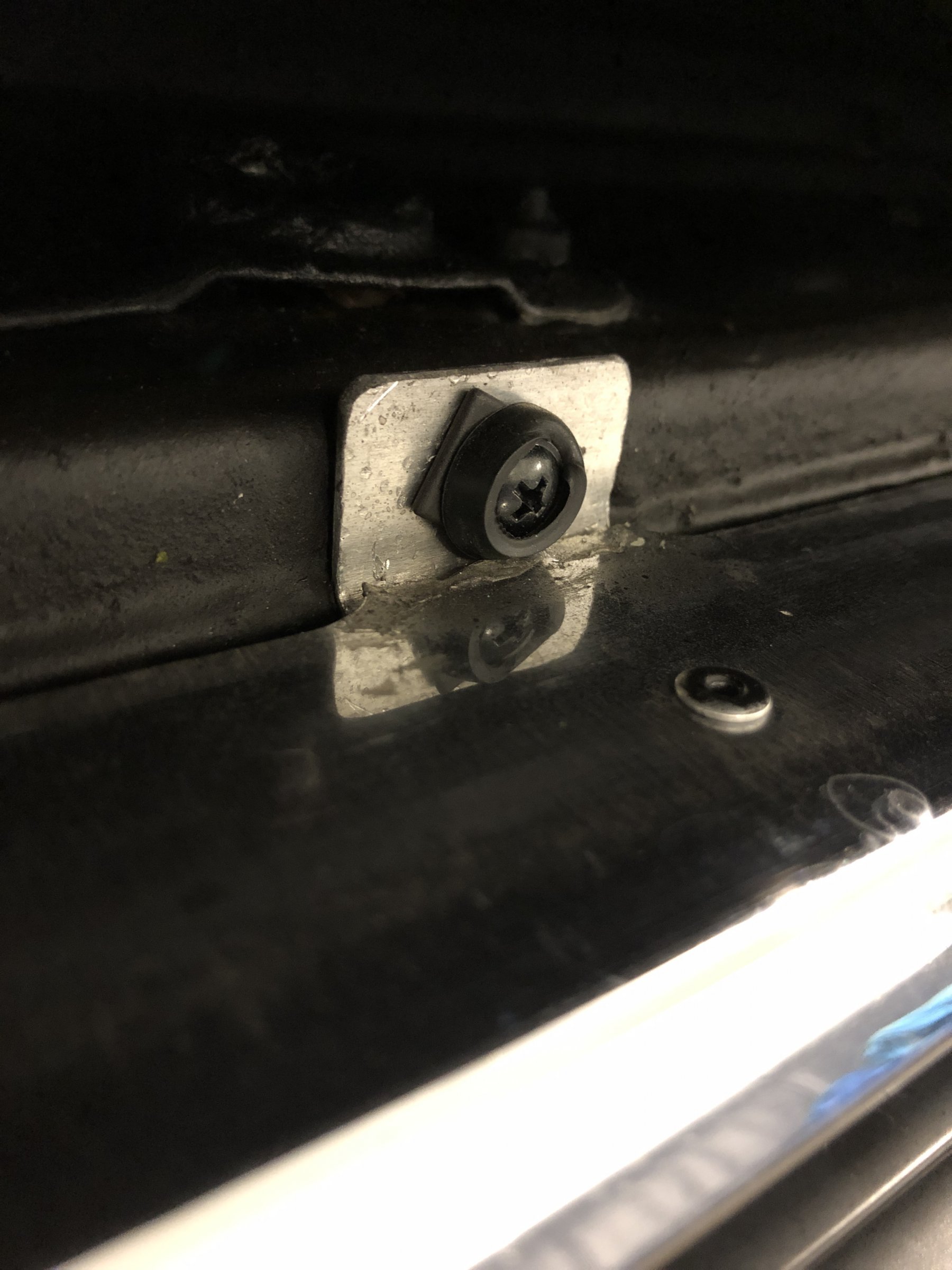

Ich habe den Grill jetzt mit einem dünnen Alu Winkel versehen.
So sieht es bei mir aus.
