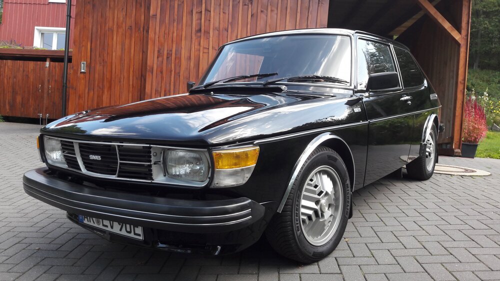

Toll!:top:
Und den Preis für diese Einzelanfertigung finde ich relativ gering.
Wozu das Getriebe letztlich gebraucht wird, habe ich allerdings noch nicht verstanden.
gebraucht nicht wirklich. Aber es macht die Dinge einfacher wenn man sich nicht noch um Antriebswellen und Differenziale kümmern muss, sondern das so vorhanden einfach weiternutzen kann.
Hallo
Vielen Dank für Euer positives Feedback. Das zeigt doch mal wieder dass Saabfahrer wirklich innovativ sind und offen für Veränderungen. Glaubt mir, da habe ich aus der Oldtimer Puristen Scene auch schon einige andere Reaktionen, auch schon vor Jahren bzgl. unseres 95 Umbau, erfahren dürfen. Schön das hier aus der Saab Scene durchweg positive Reaktionen kommen.

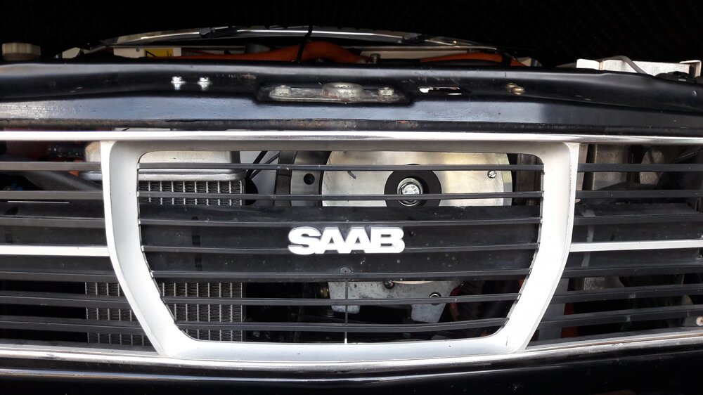

Noch kurz zum Getriebe. Liebend gerne würde ich darauf verzichten, gerade weil es doch, speziell beim Saab Getriebe, viele Nachteile wie Mehrgewicht, Geräusche durch den Riemen etc. mit sich bringt.
Aber das Verbleiben des Getriebes ermöglicht mir eine problemlose und kostengünstige Tüvabnahme. So kann der Prüfer einfach den Original Motor austragen und den E Motor eintragen, Kostenpunkt 179 Euro! Alles andere würde, laut Prüfer, eine Einzelabnahme mit ganz erheblichen Kosten von einigen tausend Euro erfordern.
Ein auch hier im Forum aktiver Saabfahrer hat sich ja auch bereits vor Jahren ein 901 cv auf elektro umgebaut und ist jetzt, ganz aktuell, den Schritt gegangen das Getriebe wegzulassen und den Antrieb auf ein Tesla Motor umzubauen. Das ist ein sehr spannendes Projekt und wahrscheinlich die bessere Alternative, der Umbauer wird hier sicher auch noch seine Erfahrungen posten wenn er den Wagen fertig gestellt hat. Ich möchte ihm hier nicht vorgreifen.
Aber ich muss in diesem Zusammenhang auch nochmal erwähnen dass so ein Umbau natürlich nicht vergleichbar ist mit dem Fahrgefühl sowie der Performance eines Tesla. Es ist im Falle des 99 eben doch ein 42 Jahre altes Auto und halt wirklich etwas für Idealisten und Enthusiasten. Aber das brauche ich ja hier innerhalb der Saab Fangemeinde kaum zu erwähnen denn ihr bewegt Eure Autos ja auch aus eben diesen Gründen.

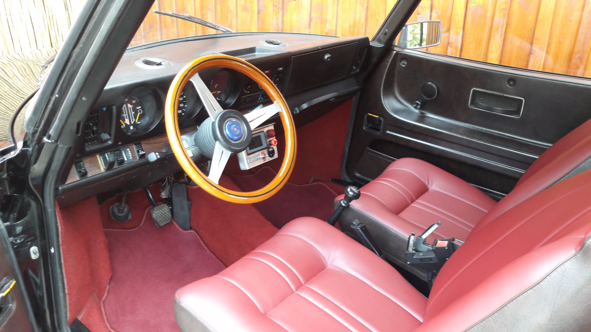

Endlich Platz für das Abstellen des linken Fußes :wink:
E-Gas Pedal?
Und das Bremspedal wirkt geradezu verloren

Das E-Fahren mit dem Original-Schaltgetriebe ist auch nicht mit dem „gewohnten“ Fahren vergleichbar. Man braucht nicht die Gänge durchzuschalten.
Ich fahre in dem Umbau meistens im Dritten. Der deckt den Bereich normales Anfahren bis etwa 70km/h ganz gut ab, für die Stadt also vollkommen ausreichend.
Falls es doch mal überland geht wird halt in den Fünften geschaltet.
Im Ersten Voll“gas“ sorgt zwar für einen netten Schub, obwohl mein Antrieb wirklich nicht besonders leistungsfähig ist. Der Spaß ist aber nach wenigen Metern schon wieder vorbei, da müßte geschaltet werden weil dem Motor dann doch die Puste ausgeht.
Im Fünften anfahren geht auch, ist aber zäh und das Popometer ruft dann „Mach das nicht, irgendwas ist nicht richtig“. Technisch kann ich es nicht begründen, aber man hat das Gefühl damit irgendetwas sehr (zu) stark zu belasten.
