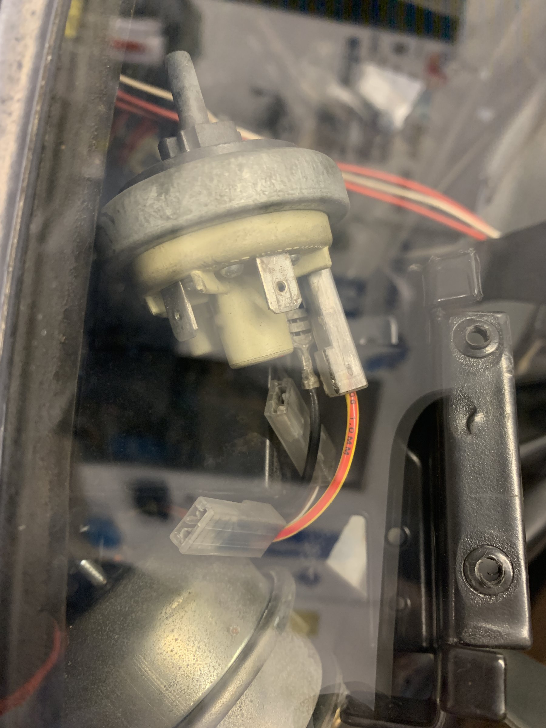

1BC6D818-C75C-494D-A50D-75623219B586.thumb.jpeg.d3b3dc2cc05c36d36cb3f32dd9a7fca7.jpeg Ist es ein Turbo ? Da wäre noch der FuelCut Off Schalter unterm Kniebrett zu nennen .... abhängig von Motor und Einspritzung .... und Baujahr. Bei mir war tatsächlich mal ein Schalter defekt.
Ist doch aber der Druckgeber? Denke mal, #2 ist die Lösung der aktuellen Anfrage.
[ATTACH]170827[/ATTACH] Ist es ein Turbo ? Da wäre noch der FuelCut Off Schalter unterm Kniebrett zu nennen .... abhängig von Motor und Einspritzung .... und Baujahr. Bei mir war tatsächlich mal ein Schalter defekt.
Der hat aber nichts mit einem Crash oder Unfall zu tun

Nein, aber mit Fahrproblemen. Der FuelCut off unterbricht den Strom zur Pumpe bei zu hohem Ladedruck ... und so ein Ding war bei mir mal defekt und unterbrach sporadisch. Anders wäre das natürlich beim Aufbau eines SAAB STOCK CAR RACERS..../ Frage nach Unfall/Überschlag
Hab ja gerade einiges hinter mich gebracht mit ähnlichen Ausfallerscheinungen. Am Ende war es eine fast neue Verteilerkappe plus der Finger (natürlich von BOSCH) deren Tausch das Problem beseitigt hatten. Dachte da auch zu Anfang an die Spritversorgung wie Pumpe, FuelCut etc., die war es aber nicht.
https://www.saab-cars.de/threads/benzinversorgung.57144/page-3
Der Druckwächter war nett gedacht... Nur leider ist er in der Praxis meist überraschend hinderlich. Vo allem im Überholvorgang :eek:
Ja, stimmt. Mitten im MAXBOOST HÄLFTE ROT ... bei 120 im 5. Gang ... auch schon erlebt. Aber - lang her ....
Naja, wenn man die Serienparameter nach oben verändert, muß man den Druckwächter halt mit anpassen. Hat nichts mit "nett gedacht" zu tun...
Das Ding hat seinen Sinn und muß zu den Leistungswerten passen.

Die kann man doch auch recht einfach einstellen. Sonst macht das Überholen keinen Spaß.
Man braucht neben einem Schraubendreher nur eine gute Fahradpumpe mit Anzeige und eine Multimeter. Ich glaube es war sorum, daß das Ding "aus" schaltet, sobald der Druck den eingestellten übersteigt. Es muß ja nur ein wenig über den Max Boost im Winter gestellt werden. 1,3 oder so.
Aus Sicherheitsgründen wollte ich das nicht einfach brücken, aber es muß schon zur Leistung passen.
Klar, aber wenn Du keine APC mehr fährst und der Druck mechanisch auf 1.2 bar eingestellt ist...
Das Ding musste ich nachträglich ausbauen, weil der Schalter an sich undicht war und ich dort Druckverlust hatte.
So auch noch nicht gesehen oder gehört... funktioniert wunderbar.
