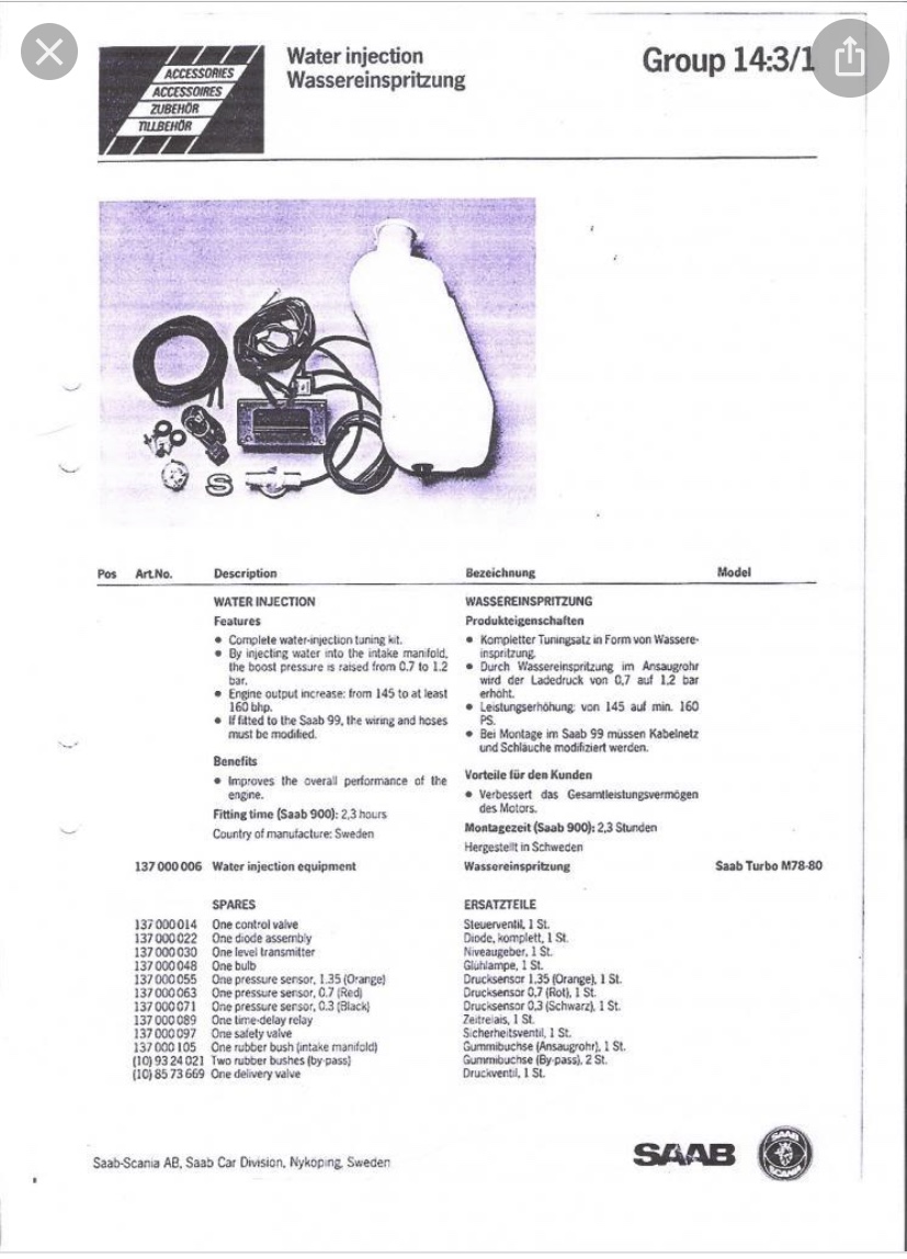

Januar 8, 20205 j Interessante Lösungen. Was wäre hiermit : DO 88 LLK & Aquamist Wassereinspritzung & Ersatzgetriebe ODER einen 9-5 Aero zum Aufheizen mit 260 PS und Rost für 1500 Euro hinzukaufen. Oder einen anderen alten, ab Werk hochmotorisierten Wagen ... Ich war nie bei jenseits von 200 PS mit den Saab 900 .::. aber ich würde vermuten das man die nie so richtig richtig schnell bekommt. Falsch ? Also .... wie einen E91 335d, 850 T5 /:::
Januar 8, 20205 j Interessante Lösungen. Was wäre hiermit : DO 88 LLK & Aquamist Wassereinspritzung &Ersatzgetriebe und Wasser mit Methanolzusatz, ist billig und soll über 20 % Mehrleistung bringen. Wassereinspritzung hatte ich mal selbst aus einer Waschwasser-Pumpe und Einspritzdüse gebaut und hat viel gebracht. Einspritzung zwischen Lader und LLK. Bearbeitet Januar 8, 20205 j von nitromethan
