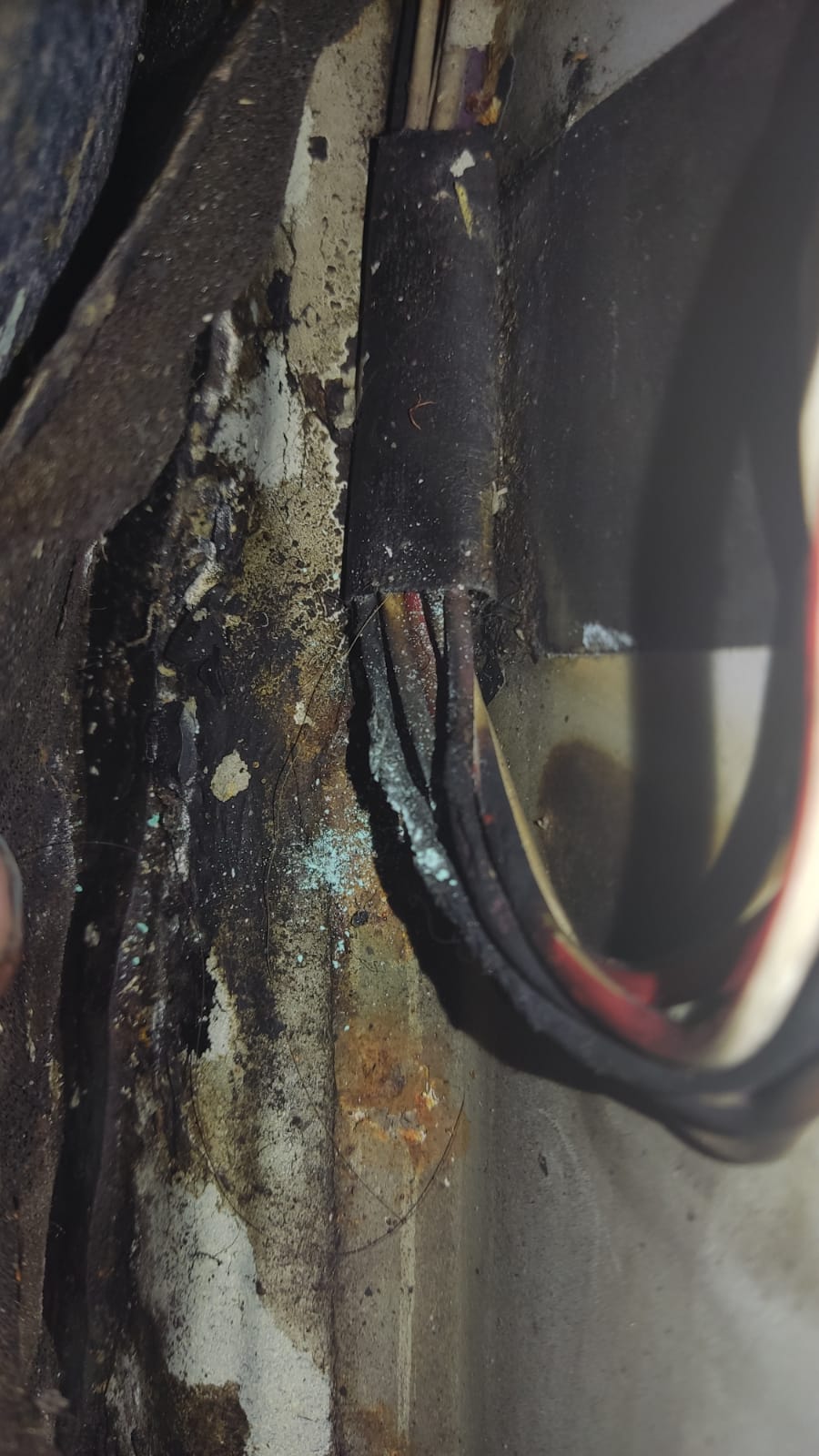

Der Knüller kommt dann hinten rechts im Fußraum kurz bevor das Kabel in der Verkleidung der B-Säule verschwindet.
Es sieht nicht nur so aus. Es ist so und riecht auch so. Das sind Rußspuren!
Die Chance auf einen Abbrand ist an der Stelle ob des Teppichs/Dämmung und der Tränkung von selbigem mit irgendwelchen Öl/Fett/Fluid-Film-Resten vermutlich... durchaus groß gewesen.
Bearbeitet von Leon96
Moin Leon. Ja, das ist so. Einfach neu machen. Im Innenraum wird es besser sein. Nur 1984 gab es generell Probleme mit sich auflösenden Kabelbäumen. Viel Spaß beim Basteln. Olaf

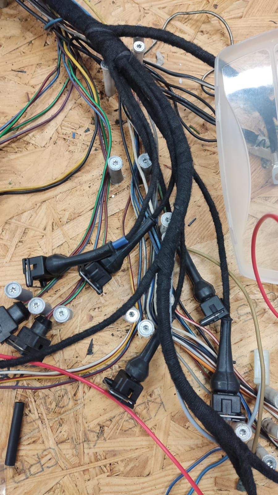

Die Kabelstränge beim 1985er Steilschnauzer meiner Frau sind total in Auflösung begriffen. Die gehen von der Tür (nur ZV, Spiegel und Fenster sind manuell) in den Hauptsicherungskasten. Im Bereich A-Säule/Kotflügell sind die Steckverbindungen. Leider sieht es links davon, also Richtung Hauptsicherungskasten, auch nicht besser aus. Gibt es evtl. Teile des Kabelbaums als Reperatursätze?
Soweit ich weiß nein. Lasse mich aber gerne vom Gegenteil überzeugen.
Schau dir aber den Rest auch mal genauer an. Neben Türkabelbäumen sind auch Motor- und Einspritzkabelbaum bei den 85ern betroffen.

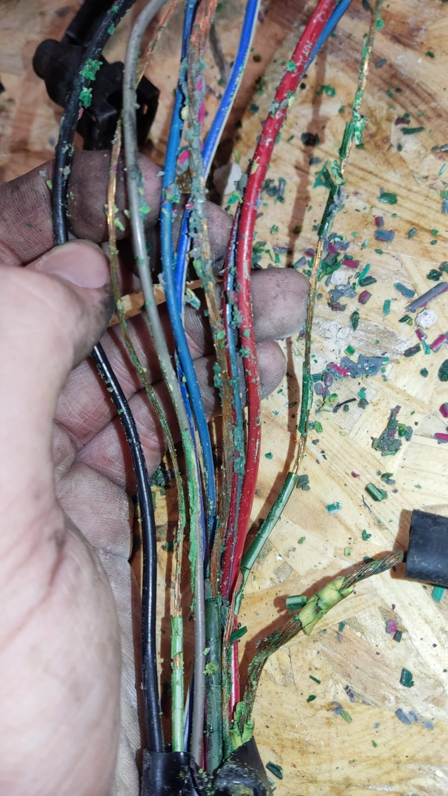

Diesen 85er Einspritzkabelbaum habe ich mal aufgeschnitten gehabt.
Sah von außen gut aus bis auf eine kleine Stelle an der Verbindung zum Sicherungskasten und das rechte Kabel.
Mit entfernter Wickelung schaute es so aus.
Vom Hauptkabelbaum rede ich mal besser nicht. Ich konnte das erlittene Trauma in den letzten Monaten noch nicht ganz verarbeiten. :biggrin:

[ATTACH=full]209826[/ATTACH]
Sieht gut aus :top:
aus welcher Quelle hast Du die neuen Kabel und Stecker bezogen?
Ich habe in letzter Zeit teilweise Kabelbäume neu gebaut. Kabel und Stecker habe ich größtenteils von Kabel-Schmidt und Autoteile-Plauen bezogen.
[ATTACH=full]209825[/ATTACH]
So ist natürlich schöner.
Was hast Du gemacht, für viel Geld einen neunen bauen lassen? Wenn das überhaupt möglich ist?
Wie ich Leon kenne hat er das gemacht. Sieht sehr gut aus !!
Sieht gut aus :top:
Kabel ausschließlich Autoteile-Plauen. War keine Farbe dabei die sie nicht gehabt hätten.
Du bist ja Fan kurzer Antworten... aber der Rest wurde so unübersichtlich. Ich kanns echt nicht mehr sagen. Muss dringend Rechnungen sortieren, dann trag ich es irgendwann nach.
