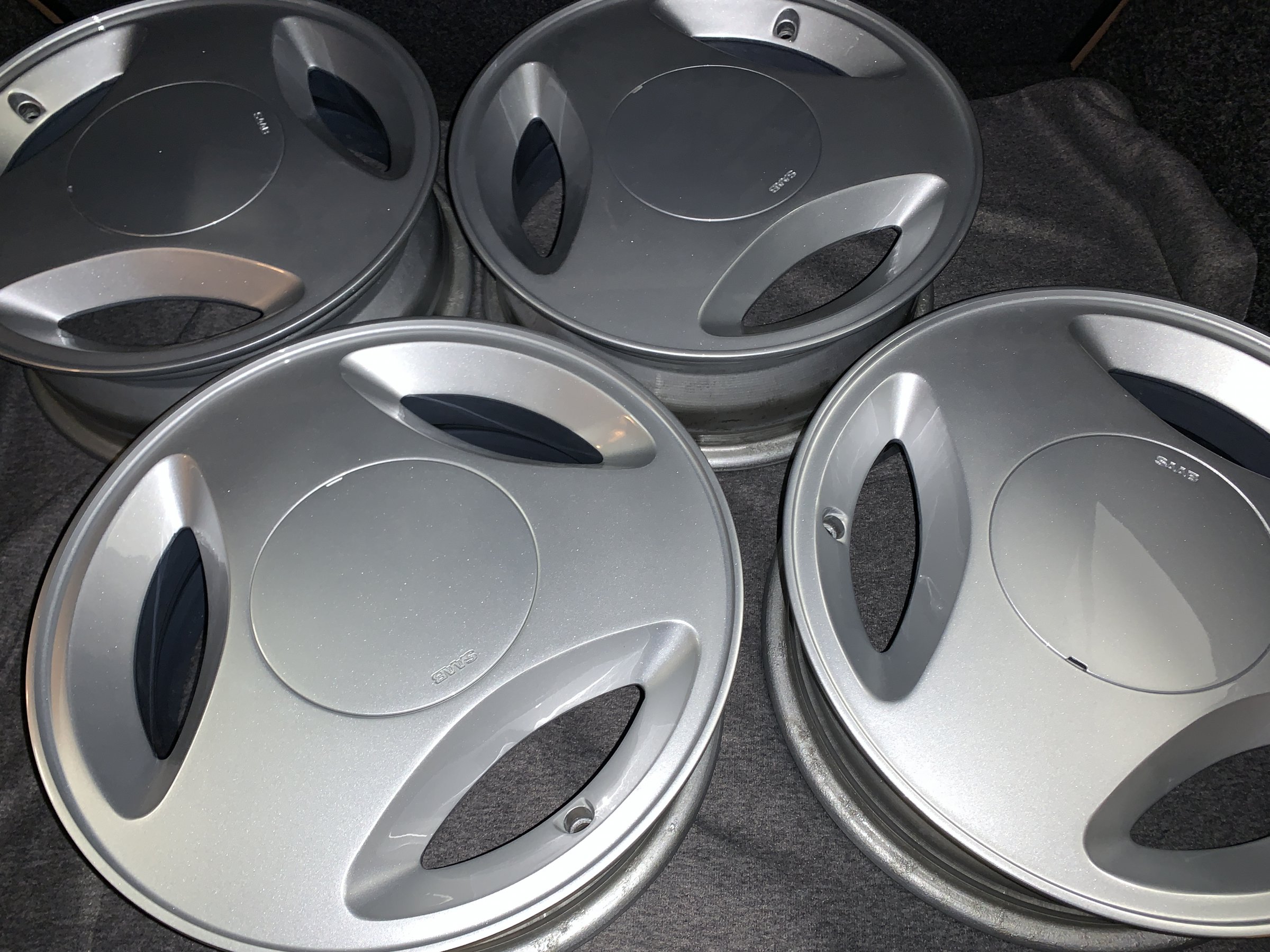

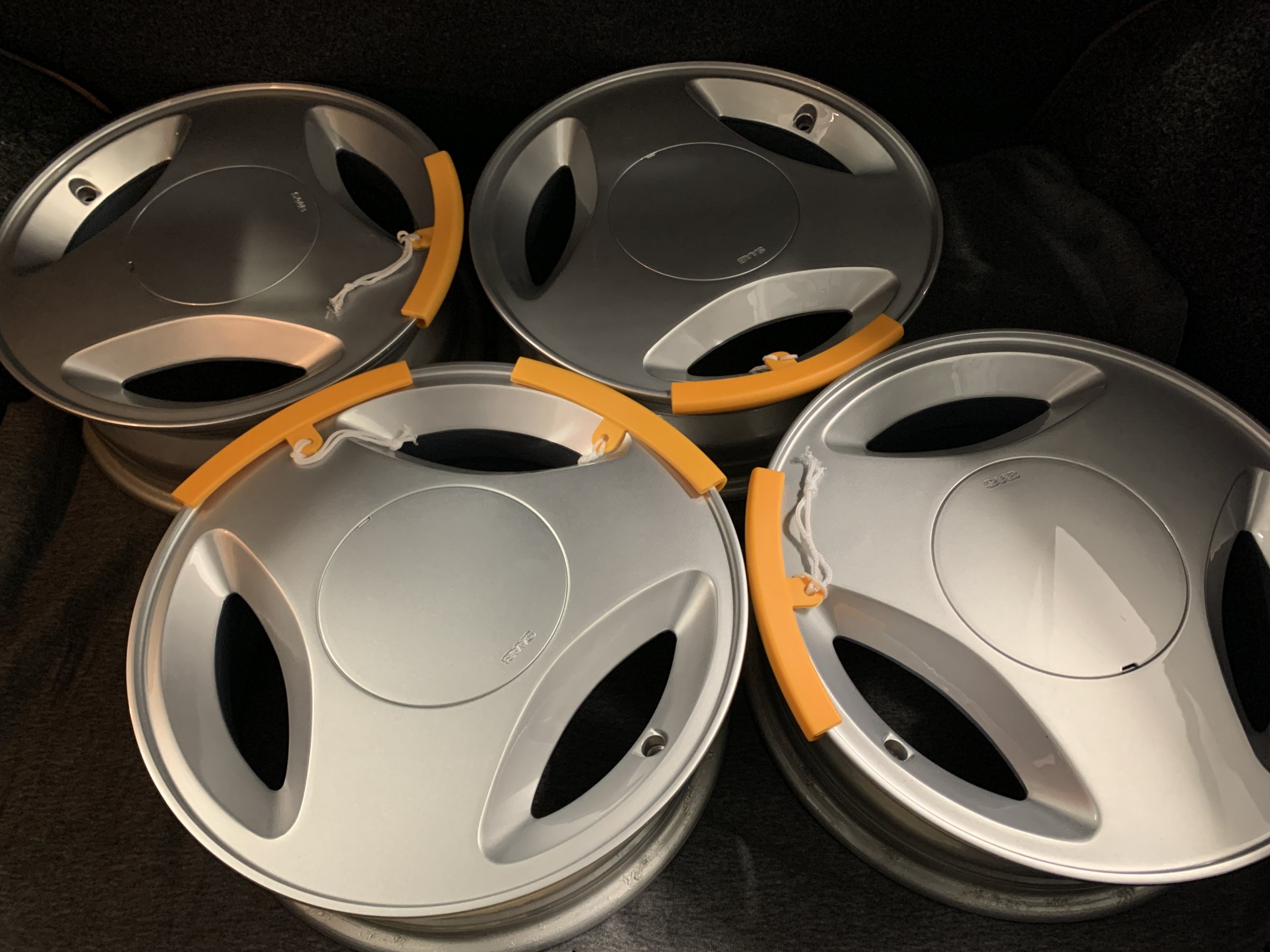

:top:Sonntag. Niemand möchte die 15 Zoll Aero 92 Gurkenhobel haben. 20 Euro / Stück zu viel, also auf den Müll. Bei Abnehmen der Deckel fiel mir wieder mal auf, dass wenigstens die Deckel noch was taugen.
Die Deckel No 41 04 287 der 15 Zoll Super Aero entsprechen den Deckeln der 16 Zoll Aero Felgen.
Die Deckel No 89 87 62“ der 15 Zoll Aero Felgen entsprochen den Deckeln der 16 Zoll Super Aero Felgen.
Wahrscheinlich ist das wieder allen klar nur mich nicht. Aber dann sollte man wenigstens die Deckel aufbewahren. :top:
Man guckt halt nicht immer... du hast PN :smile:

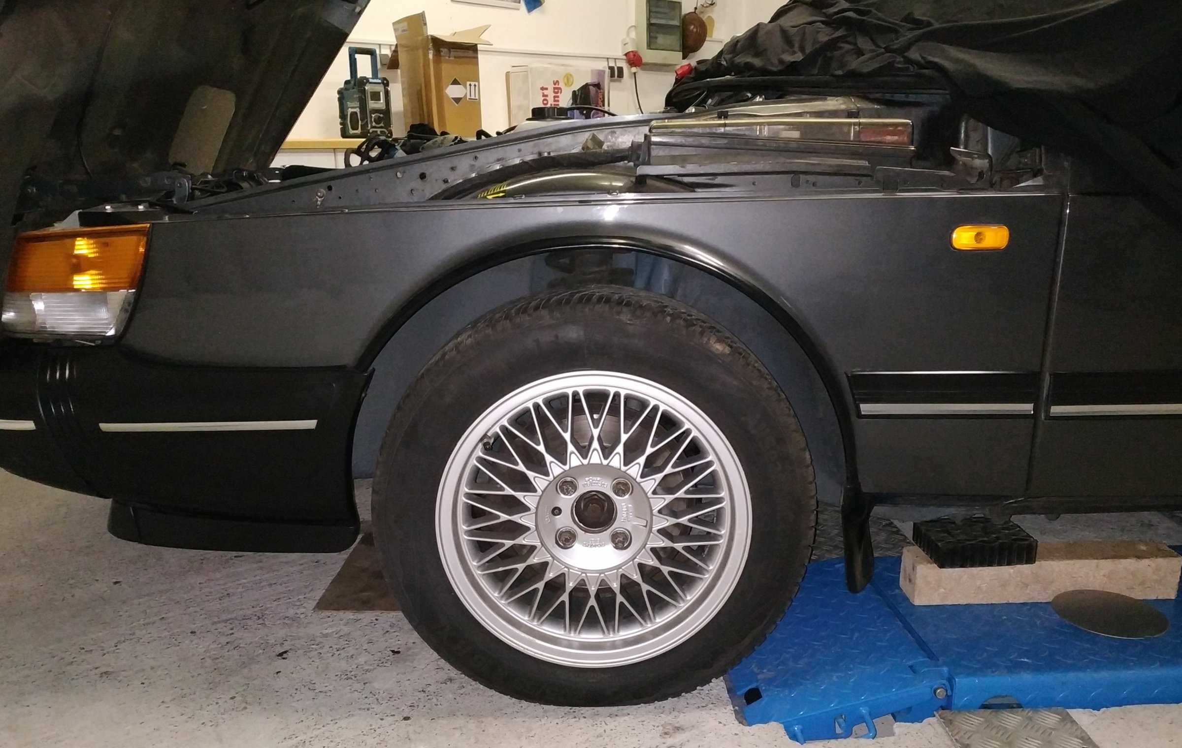

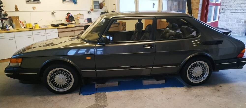

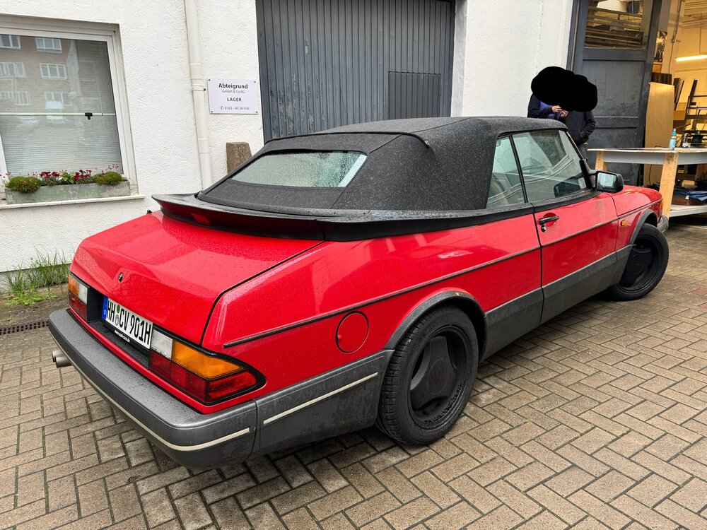

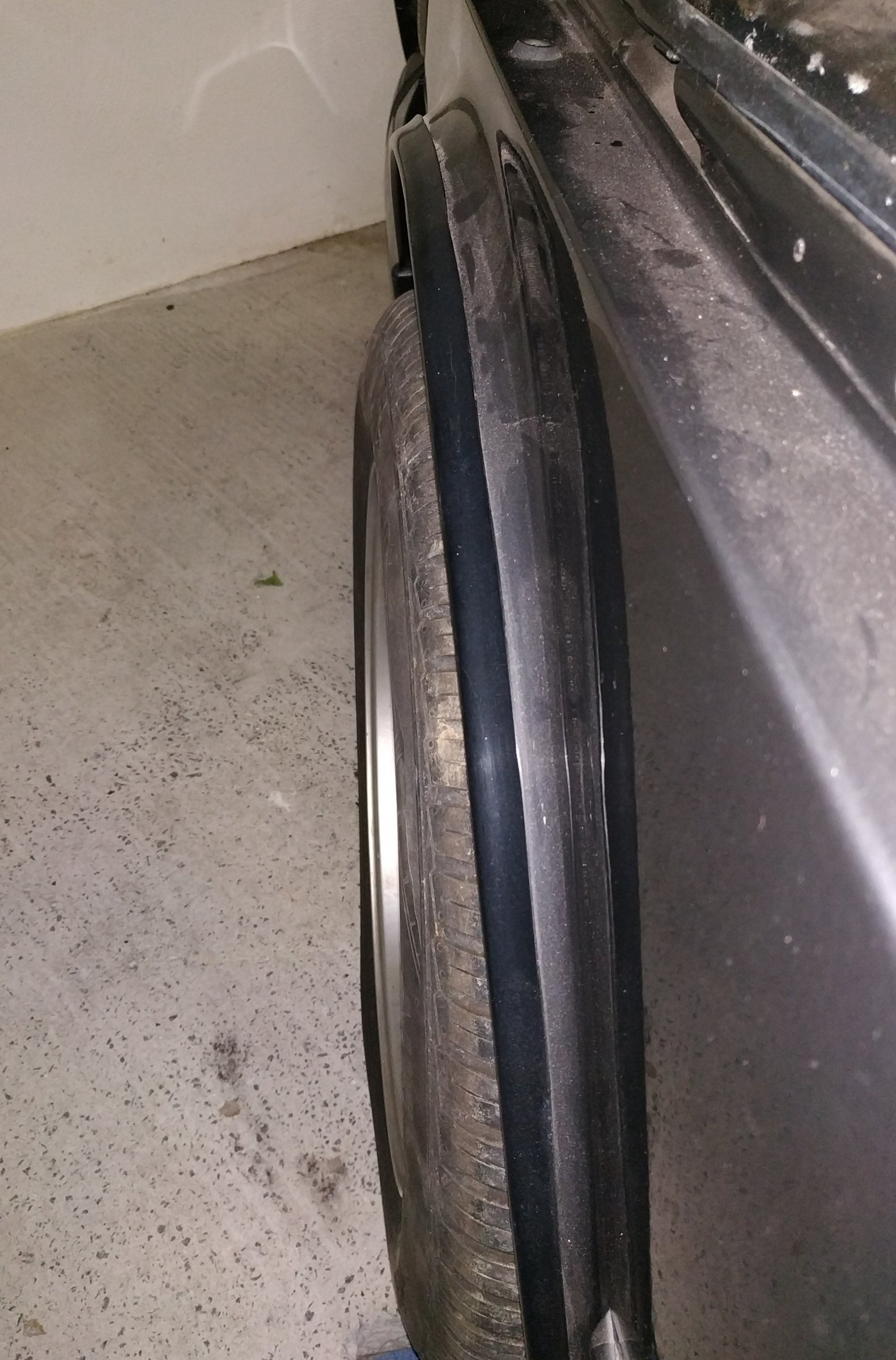

Ich bin absolut vernarrt in die 16zoll Cross Spoke und hab mir jetzt welche gekauft. Die Reifen die auf den Fotos montiert sind sind 205/50/16 vom 9000er. (Auto auf Bühne, deswegen viel Luft zum Radlauf)
Mir ist klar, dass ich für den 900er einen kleineren Rdyn benötige. Ich denke ich gehe auf 195 50 16.
Auch eine Lesjörfors 35mm Tieferlegung kommt dazu.
Im Netz sieht man immer wieder mal diese Felgen auf den B202ern (900er Sauger) und den kleinen Radlaufleisten. Bin gespannt was der TÜV im April (Saisonkennzeichen) dazu sagt.
Mein bester Freund hat einen 900er Turbo mit den 16zoll Superaeros. Die möchte er mir für die Eintragung ausleihen...
Hat die zufällig von euch jemand montiert und kann von den Erfahrungen mit dem TÜV berichten?
Danke & saabige Grüße aus Rheinhessen
Federwegsbegrenzer-Verlängerung Hinterachse nicht vergessen.
Ich habe die CrossSpokes 6,5x16 mit 205/50R16 seit einigen Jahren eingetragen, habe aber Vorgespräche mit einigen, mehr oder weniger kooperativen aaS führen müssen.
Aber dort ging es mehr um die Reifenabdeckung (Stichwort: nach StZVZO zulässiger als nach EG-Norm) als um die von mir nie geforderte Federwegsbegrenzung, im Gegensatz zu erik & Co, .

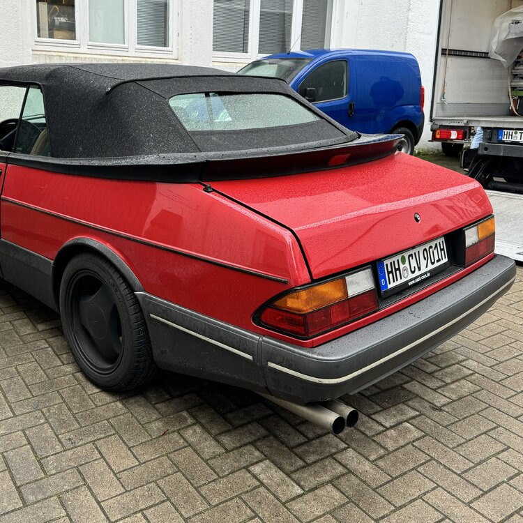

Ich gebe allerdings zu, daß ich im CV lieber allein oder zu zweit mit kleinem Gepäck reise, vollbeladen mit 4 bis 5 Personen und dem ganzen Mobiliar, nehme ich lieber den 9K.
