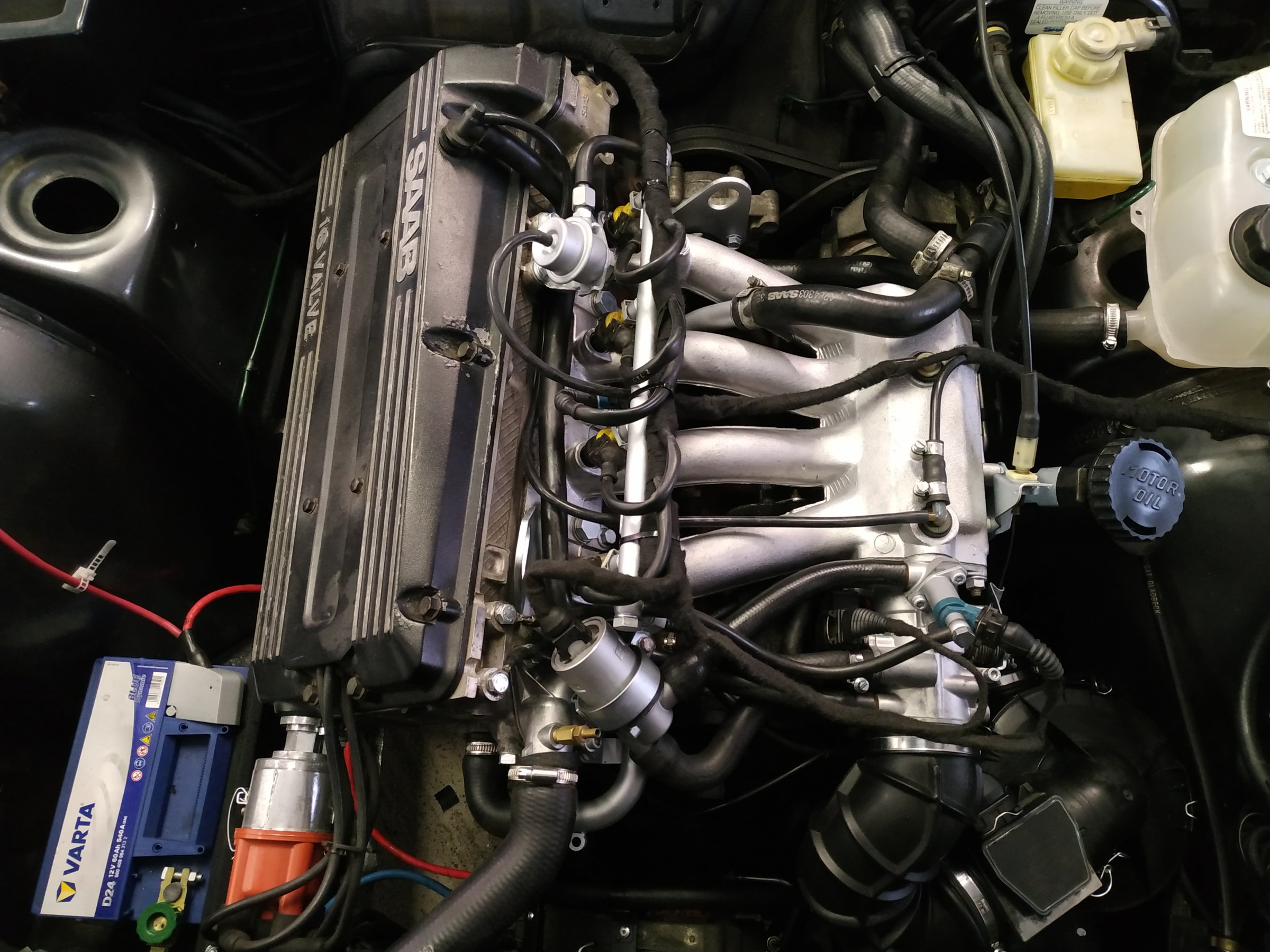

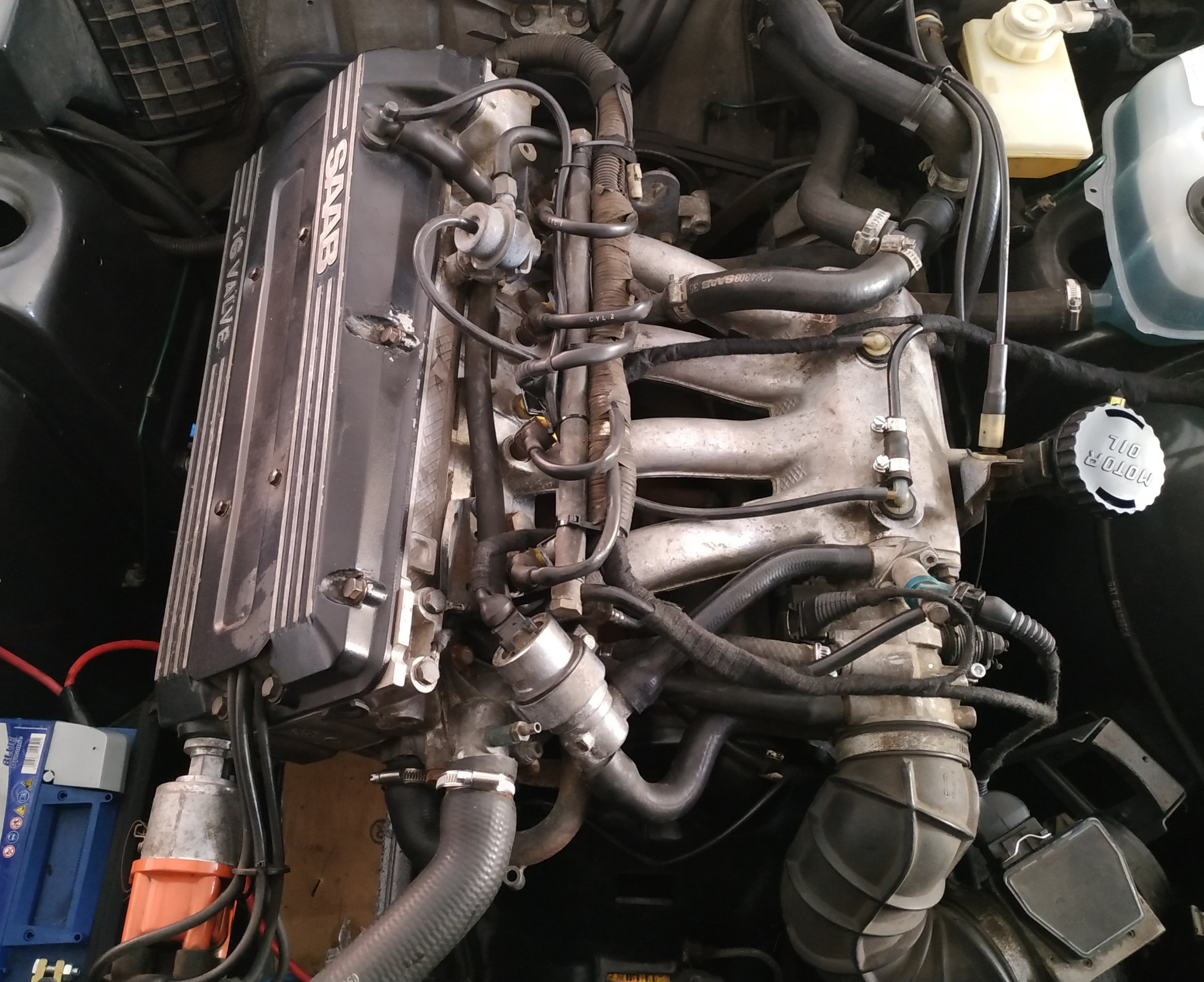

Servus.
Ich habe das volle Programm gemacht:
Alle Teile entfettet. Kunststoffe mit Silikonöl behandelt. Aluteile Glasperlen gestrahlt. Verzinkte Teile sandgestrahlt und neu verzinkt...
Das Ereignis in Bildern...
Grüße aus Rheinhessen
Schön geworden!
Die Gummischläuche sind aber noch die alten, oder?
TOP!
