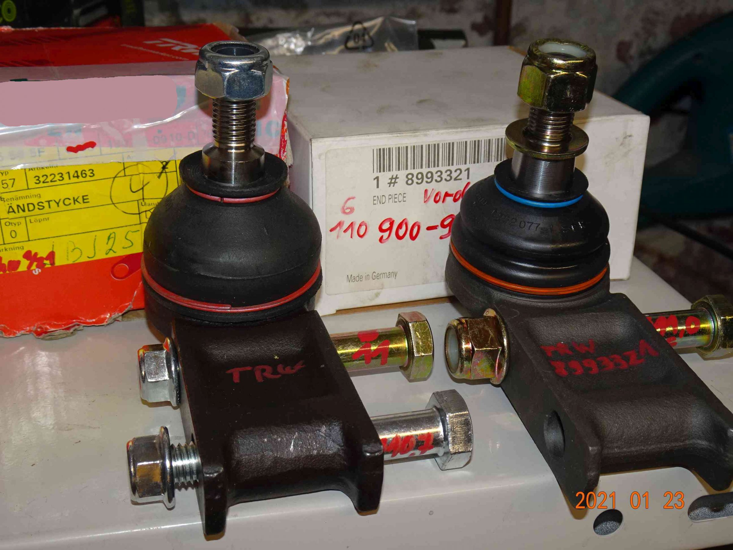

hat leider nichts mit TRW zu tun. Die ausgebauten (originalen?) waren von TRW, auch im Guss zu sehen, und fast gar nicht gerostet. Dann gab es 4 neue von Orio, (Hier hatte sich Orio nicht mal die Mühe gemacht, die Originalteilenummer TRW JBJ252 zu entfernen) waren auch von TRW und da waren bei 2 Sück das TRW nur noch eingraviert (Made in Germany), die rosten auch schnell. 2 Stück davon waren denn aus Malaysia, keine Gravur sondern nur noch aufgedruckt. Da ist garnix mit Rostschutz. Also selbst wenn man TRW kaufen will, bekommt man die weltweite Auswahl. Die beigelegten Schrauben sind auch von wechselnder Qualität. Die Originalschraube rechts hat einen Aussendurchmesser von 11 mm, die Bohrung ist 11.3mm. Die mitgelieferte Schraube von ORIO links oben ist auch 11,0 mm, die Bohrung im linken Traggelenk ist schon 11,5mm. Dann kommt die Malaysia- Version. Bohrung 11,5mm mit Schrauben mit 10,7 mm und seltsamen Muttern mit Unterlegscheiben mit 14 mm Innendurchmesser. Die habe ich gleich entsorgt.

Nun ist es schon so weit, dass man Neuteile vor dem Einbau noch vermessen und vernünftig mit Farbe behandeln muss... :eek: asdf

Dann habe ich es ja richtig gemacht, mir vor 10 Jahren einen Vorrat an TRW Traggelenken hinzulegen....
TRW Traggelenke?
Ich weiß es gerade nicht ... aber sie hatten nicht den orangen Drahtring sondern grün oder blau.
Die blauen Ringe habe leider auch die von ABS für 21 € ...
