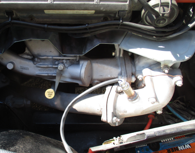

Habe an meinem 88er die Edelstahlanlage von Ralf Müller angebaut. Bin da auch mit der Wirkung super zufrieden- Hagman hat das ja auch berichet. Den Mittelschalldämpfer mit ABE gibt es leider nicht mehr- da wollte ich den selbst anfertigen. DEKRA hätte den auch bei der HU "durchgehen" lassen weil es keine mit ABE gibt. Auf den Fotos habe ich den Einbau gezeigt.
