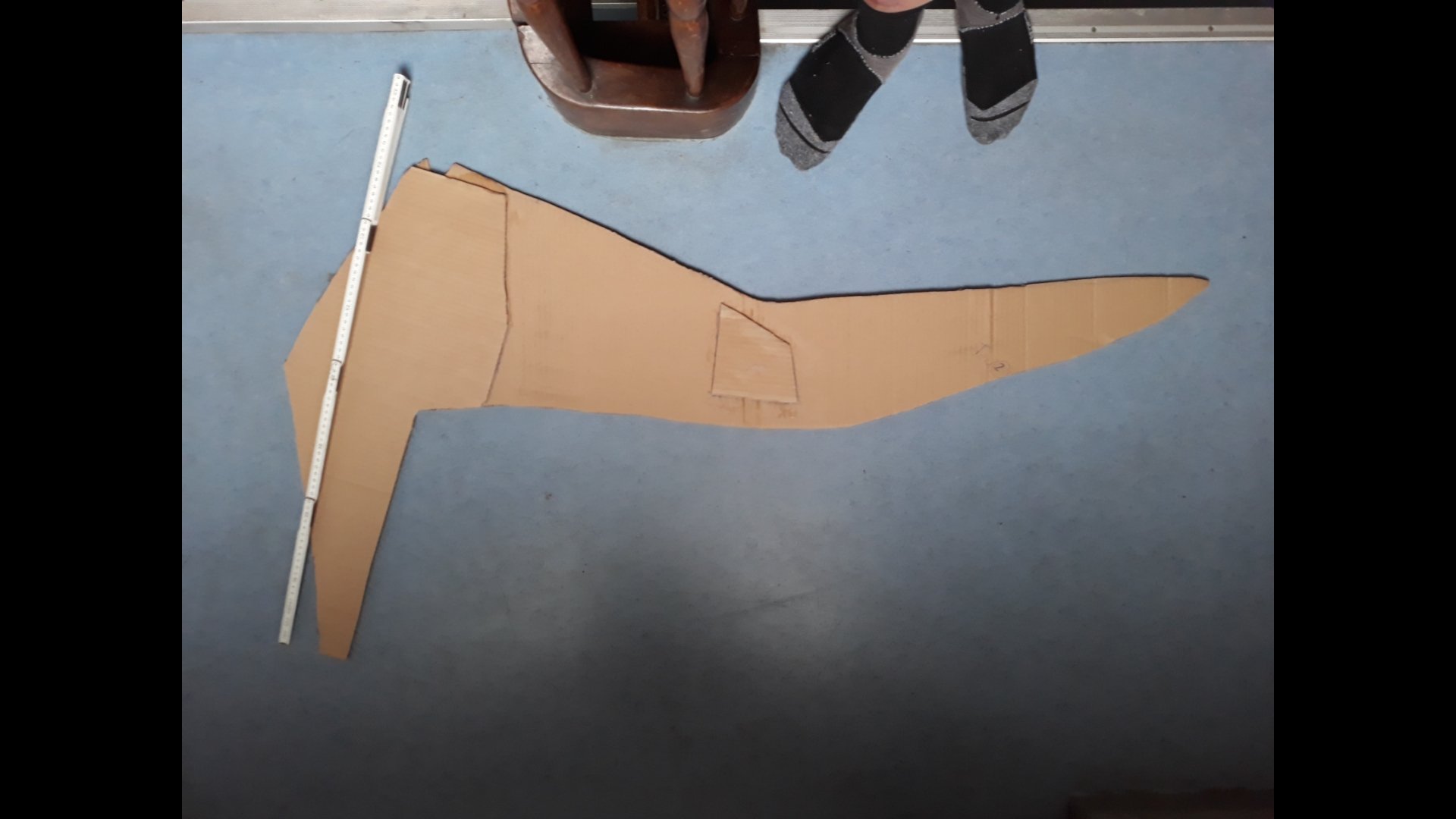

Da in dem Wagen wohl schon mehr als einmal übernachtet wurde ist das Umlegen der Rückbank sicherlich bekannt. :sleep:
Man könnte sich aus einem Rohr mit einem zweiten Schloß am unteren und einem zweiten Schließbügel am oberen Ende einen „Offenhalter“ schnitzen. Etwas Ähnliches wird in der Produktion bei der Tauchgrundierung oder Lackierung eingesetzt.
Regendichtigkeit wird dann schon interessanter …
Aber:
-Die feste „Entenlösung“ wäre hier schon ziemlich sperrig bei Nichtgebrauch. Den Platz zum Verstauen muß man haben.
-So ein Konstrukt muß nicht nur regendicht sein. Abgase, die beim Fahren in den Innenraum gewirbelt werden, sollen ungesund sein.
-Und, ganz wichtig :biggrin:, das Kennzeichen darf nur einen gewissen Winkel zur Senkrechten haben. Motorradfahrer kennen das …
=> Doch ein Kombi wenn das Problem größer wird?

[mention=643]jo.gi[/mention]: Abgase ... dazu steht etwas in der 9000-Betriebsanleitung: Wenn Heckklappe nicht geschlossen, dann Fenster auf und Lüftung auf starker Stufe (oder so ähnlich), damit das hinten Luft herausdrückt, anstatt etwas aus den Verwirbelungen anzusaugen.
klar: es müßte am Besten aus 3 ebenen Flächen bestehen, damit es (nicht montiert) nicht sperrig ist.
Oder das Seitenteil wie ein Fächer? (dickes, zähes Material)
Oben geht es mit Magnet zu befestigen: alles Stahl, zumindest beim CS.
Unten ist der Karosserie-Steg auf den die Gummidichtung gesteckt ist verlockend, um dünne Folie (Müllsack) drunter zu klemmen.

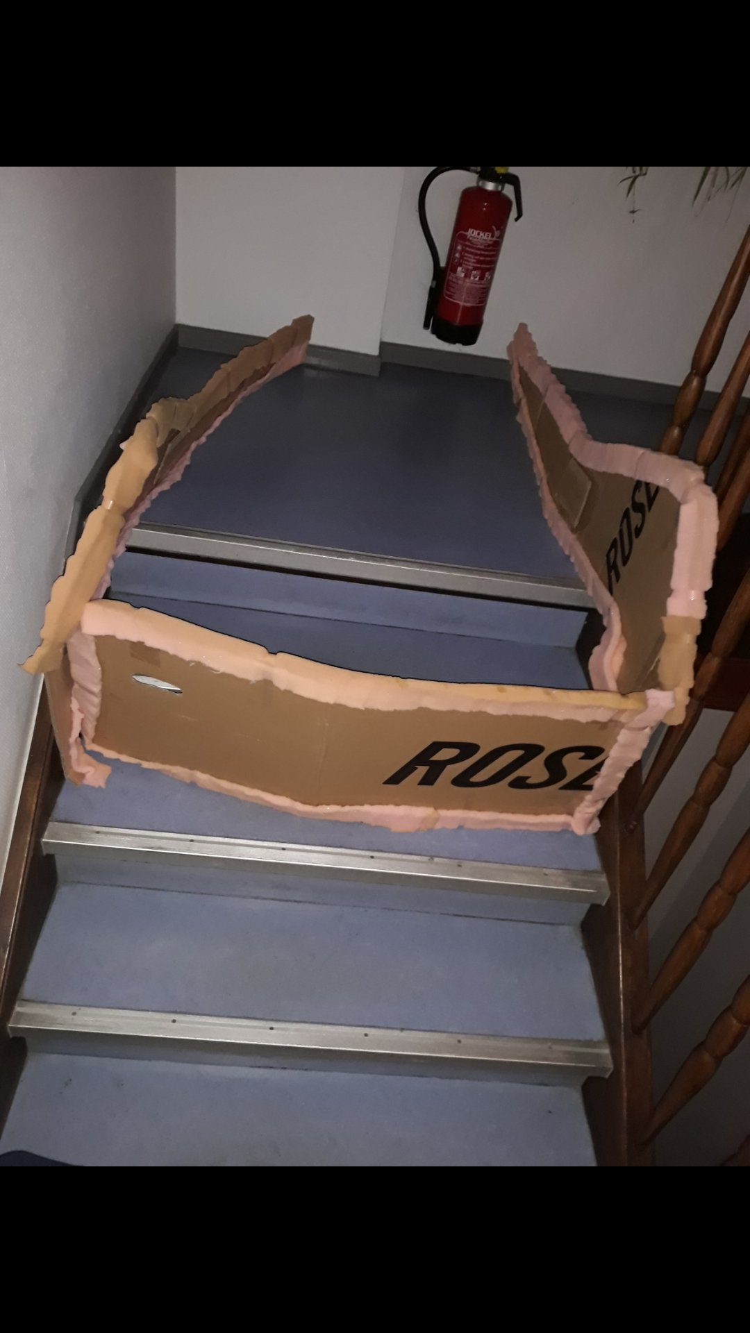

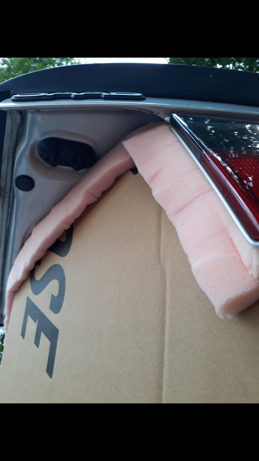

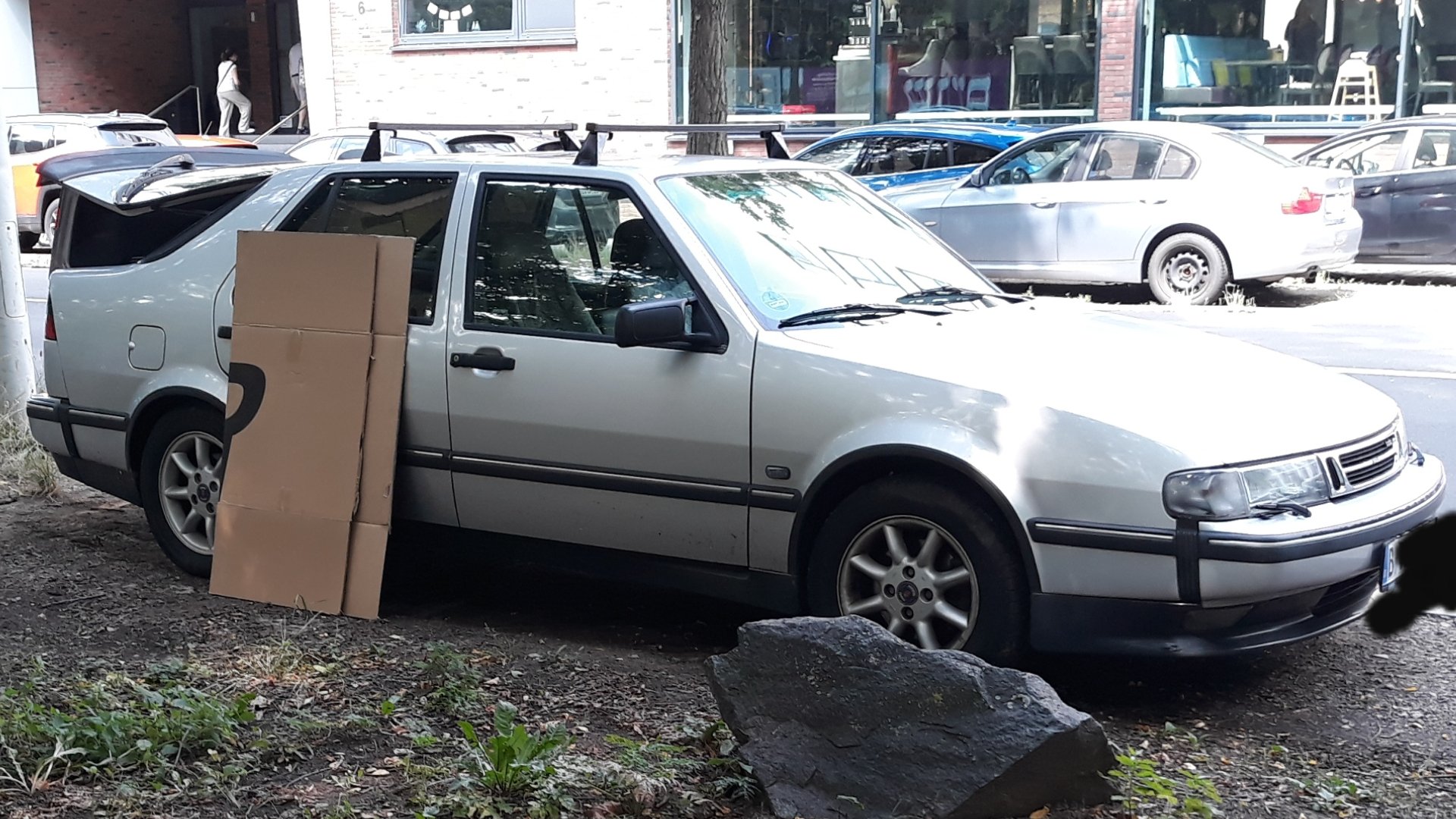

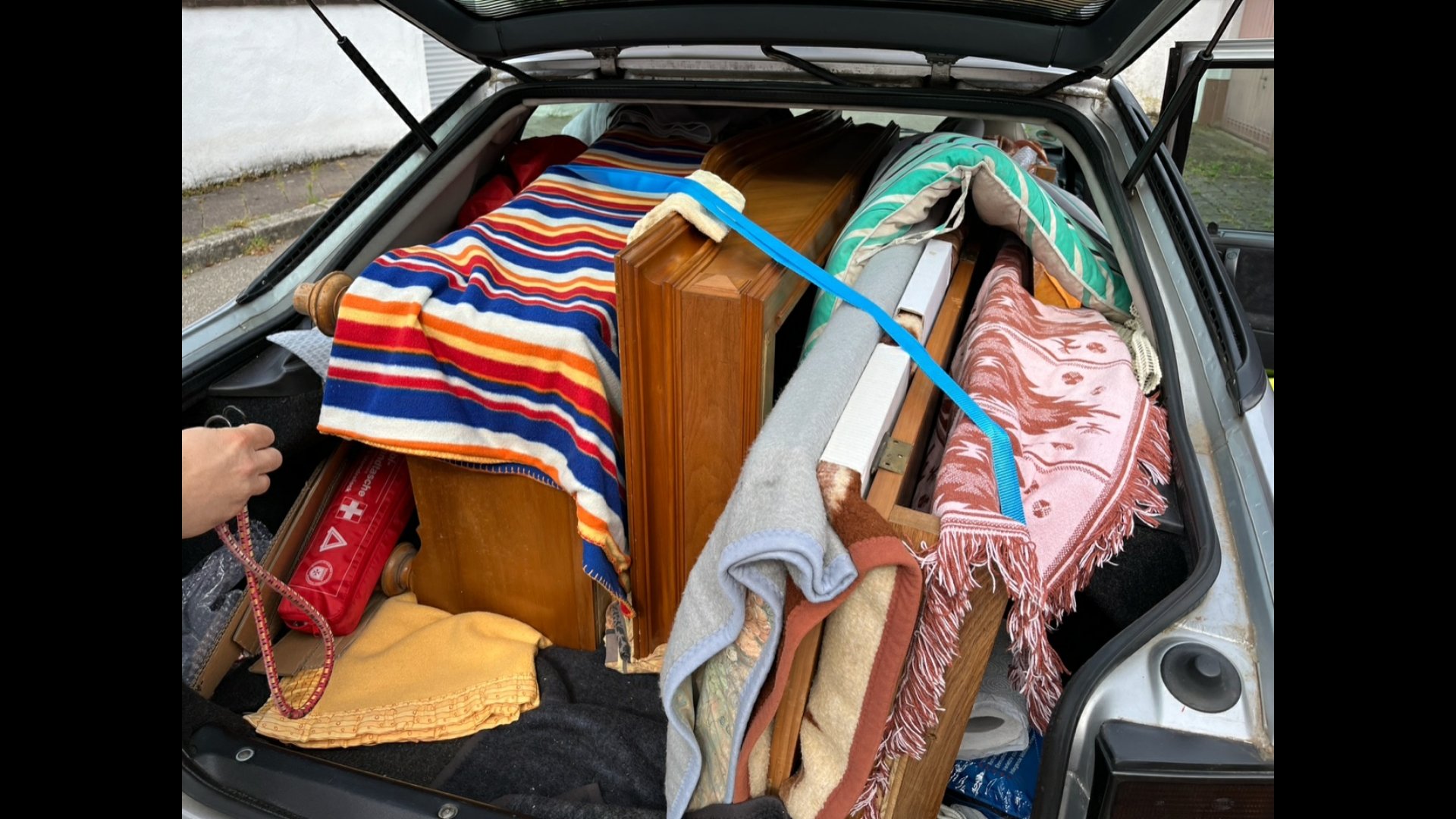

Gelegentlich habe ich einen Schrank dabei als Mitbringsel/Gastgeschenk. Wer nicht?
120cm am Stück ist die Schrankrückwand breit. Das geht bei mir als Dachgepäck. Bei einem echten Kombi würde das noch im Innern Platz finden können.
Ich hatte dann auf gutes, trockenes Wetter gesetzt und Glück gehabt.
Die Bastelarbeit zuvor war nicht wetterfest geworden. Aber aus drei Teilen. Zwei mit einen Knick/ leichter Biegung ... wäre das wohl zu realisieren.
Screenshot_20240729-210444_Gallery.thumb.jpg.15aa8a9aeb2c1c3ca7c174e372e6c01b.jpgScreenshot_20240729-205952_Gallery.thumb.jpg.0fa4e3e9dae895225110da9a5379af63.jpg
Bei solchen Sachen bitte immer auch daran denken wie sich die Haftung verhält wenn das dem Hintermann auf die Frontscheibe klatscht.
Das ist in diesem Forum zwar meist ein schwarzer Fleck, aber anderswo oft diskutiert. Aus gutem Grund.
Gruß und weiterhin viel Spaß am basteln.
Also wenn ich diese Konstruktion sehe, hast Du Glück gehabt, dass das kein Polizist gesehen hat. Bei Transport auf dem Dach gilt:
- Zulässige Dachlast nicht überschreiten
- Sicherung mit entsprechend ausgelegten Spanngurten (Gummispanner halten keine größere Belastung aus).
- Positionierung so, dass der Fahrtwind das Ganze nicht anheben kann.
- Sicherung seitlich und nach vorn und hinten (bei Vollbremsung oder Auffahrunfall schießt das Ganze durch die Heckscheibe des Vordermanns und könnte Insassen (z.B. Kinder) erschlagen.
Die Aerodynamik spielt eine große Rolle. Je schneller man fährt, umso stärker wirken die Kräfte. Bei einem Test wurde ein Surfbrett richtig herum ohne Befestigung aufgelegt und selbst bei 100 km/h blieb es liegen. Dann drehte man es um (vordere Spitze nach oben) und verzurrte das Teil. Die Kräfte waren so gewalltig, dass es den Lastenträger herausriss.
Zum Kofferraum des 9k CS/CSE: Ich habe bei umgeklappten Sitzen eine Waschmaschine stehend transportiert, die Klappe ging zu. Trotzdem habe ich vorsichtshalber noch eine dicke Wolldecke drüber gelegt, falls das Ding kippen sollte, was aber nur bei extremer Beschleunigung passieren könnte. Übergangsweise hatte ich mal einen V.olvo V40 Kombi, wo ein E-Herd (kleiner als die Waschmaschine) nur liegend mit umgeklappten Rücksitzlehnen hineinpasste.
Und der Hinweis auf die Abgase ist sehr wichtig. Während der Fahrt werden die ins Auto hineingezogen und man vergiftet sich schleichend. Am Ende wird man bewusstlos und baut einen Unfall. Wenn ich mal für wenige km die Klappe offen haben muss, stelle ich das Gebläse auf volle Leistung und habe vorn beide Seitenscheiben auf.
Ob solche Konstruktionen wie beim 2CV heute noch zugelassen würden, wage ich zu bezweifeln. Selbst ein Heckspoiler aus Polyurethan muss eine ABE haben.
Immerhin hat ja Scania die Lösung. Da kannst Du den 9k samt Ladung hineinstellen :biggrin:

Fahrstrecke: 140km.
Dachlast:
Ein Lkw-Profi im Bekanntenkreis meinte vor Jahren: Es gibt nie "ordnungsgemäße Ladungssicherung", sondern immer nur "Fehler bei der ordnungsgemäßen Ladungssicherung". - Damit meinte er wohl, dass die alltäglichen richtigen, erfolgreichen Sicherungen, niemandem auffallen. Im Schadensfall aber immer der eine oder andere Fehler aufgezeigt wird. Oder: bürokratische Vorgaben/Strafen führen nicht zur Erreichung der gewünschten Sorgfalt.
Im konkreten Fall bei mir fehlt eine Sicherung nach vorn.
Aber wird das nicht etwas makaber/theroretisch?: Ein umlaufender Gurt nach vorne, müßte aber wohl etwa 10 Tonnen halten (40mal mehr als meine Gurte), denn wenn die Ladung bei Tempo 100 abgebremst (bei Gegenverkehr mit Tempo 200km/h?: nicht nur zum Stillstand sondern für 200km/h in rückwärtiger Bewegung) würde durch einen Crash und dann das flache Brett von 4kg Eigengewicht rutscht, dann hätte es 0,5m freien Weg (was die Ladung nach hinten über den hinteren Grundträger überstand), bevor der Gurt das abfangen müßte. - Ich empfand das an den Grundträger anpressen damals ausreichend.
Ich habe zwei Spanngurte als Schlaufe verwendet.
Der Schaumstoff ermöglicht eine große, vibrationsdämpfende Vorspannung.
Da das geladene Brett (Schrankrückwand, 1,2m) breiter als der Dachgrundträger ist, habe ich eine überstehendes Holz-Laminat-Brett darübergelegt. Das hatte ich halt griffbereit. Die Ladung soll ja nach unten auf den Grundträger gezurrt werden. Und nciht seitlich gequetscht oder gewölbt. Das Laminatbrett erwies sich als elastisch und die durch die Spannkraft im Gurt erzeugte Wölbung erhöhte die Vorspannung im Schaumstoff; fand ich damals gut. Das fühlte sich gut an. Ich habe vor 25 Jahren Ratschen-Zurrgurte kennengelernt und viel benutzt und mag sie. Die Gurte gibt es heute in unterschiedlichen Kraft-Kategorien. Meine waren die günstigsten, aber neu.
Was das im Windkanal an Strömungen bewirkt weiß ich nicht. Aber es ist kein Tragflächenprofil wie ein Surfbrett. Ich meine, dass es auch "effektiv" nicht so wirkt.
Die zulässige Dachlast beim 9000 ist 100kg, - habe ich eingehalten.
Die Ladung war wasserdicht und flatterfrei eingepackt, wie es empfohlen wird.
Nach wenigen Kilometern kontrollierte ich die Ladung auf einem Parkplatz.
Oftmals sieht man heute, dass versucht wird, die Dachlast zur Einheit mit dem Fahrzeug zu verschmelzen. Davon wird aber abgeraten; von einem nobel-Dachbox-Hersteller, der Windkanaltests absolvierte. Man soll lieber die originale Aerodynamik des Fahrzeugs unverändert lassen. Und die Dachlast hat ihre eigenen Aerodynamik.
Ich erwartete beim dünnen flachen Brett die Gefahr in einem Flattern.
(Exkurs: Früher haben meine Eltern mit einem elastischen Netz die Dachladung gesichert. Das hielt man damals für praktisch. Dass heute die Spanngurte ohne Gummielemente Verwendung finden, liegt wohl an der Erkenntnis, dass die wirkenden Kräfte beim Crash sehr viel höher sind, als die Vorspannung, die man beim Packen üblicherweise aufbringt.)
Ich meinte, dass bei obigen Transport die von mir aufgebrachte Vorspannung "absolut ausreichend" sei.
Jetzt bin ich verunsichert ... Vielleicht wäre ein sich nicht-biegendes Brett zu suchen, richtig gewesen. Die vibrationsdämdfende Wirkung des Schaumstoffs finde ich aber eine gute Idee (Vorschlag von einem Bekannten).

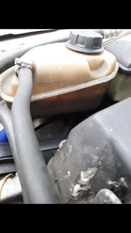

(You don't look different but You have changed)

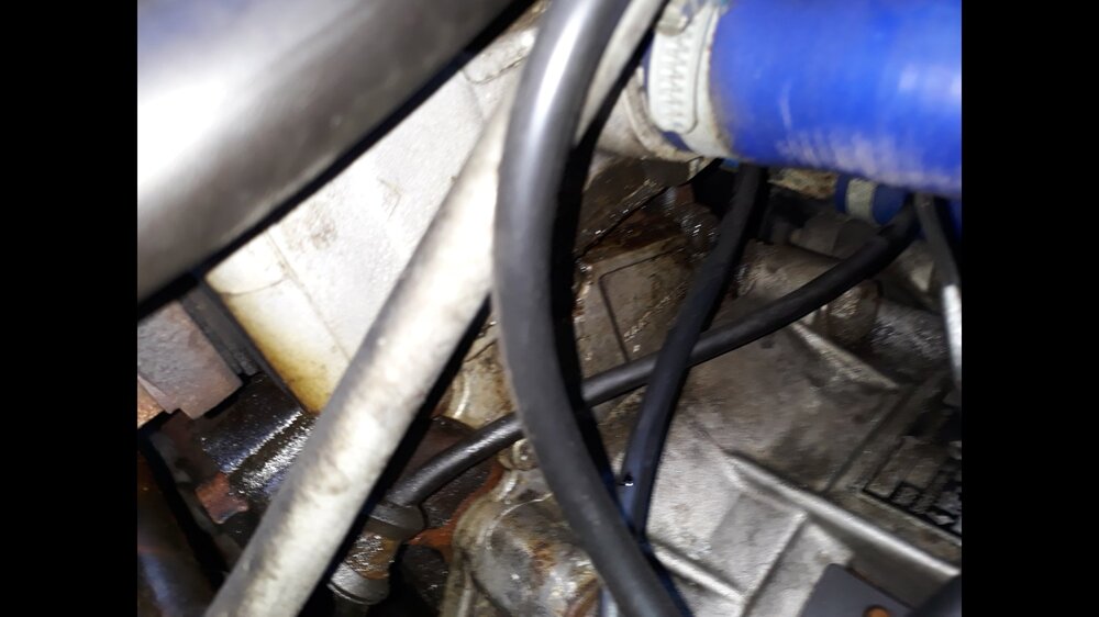

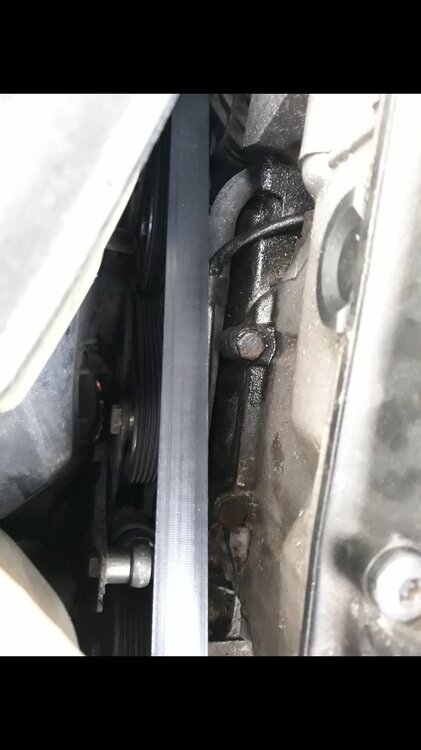

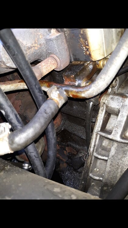

Anstatt dass einfach nochmal ein Kühlwasserschlauch von einem (lieben) Mader angenagt wurde... worüber ich sauer wäre, aber ich hätte das wohl in Eigenregie gefunden und ersetzt. Stattdessen hat der (blöde) Motor direkt am Zylinderblock und Zylinderkopf etwa zwei feuchte Stellen. Siehe Fotos.
Die Feuchtigkeit am Rahmen des Kühlers zählt nicht, denn die ist mir vertraut und nur wenig Wasser. Ersatzkühler steht bereit für wenn ich mal dazu komme...
Ich habe "kaum Ahnung", aber die aktuelle böse Ahnung geht in Richtung: Zylinderkopfdichtung mitsamt dazugehörigem Arbeitsaufwand durch Fachkundige.
Lieber hätte ich gar keine Ahnung.
Andereseits: Screenshot_20241113-223632_Gallery.thumb.jpg.968b4936bbc28deb532d3a796fd2f2d0.jpgScreenshot_20241113-223609_Gallery.thumb.jpg.4d803ff6599dbc00997624b8f80e16a3.jpgScreenshot_20241113-223548_Gallery.thumb.jpg.35c2960088da2fb1ff14c39f37c7aac8.jpg
Als Auto-Hobby hätte ich halt doch gerne "zunehmend Ahnung".
Mein Fahrstil ist eher Verhalten. Aber vielleicht habe ich es mit der Motorbremse übertrieben bei Talfahrten?
Mir nagt das am Gemüt. Ich würde sagen: es ist ein Tiefpunkt meiner Automobilistenzeit.

Eine defekte Kopfdichtung ist sicher nichts für einen allerersten Selbstschraubereinsatz.
Learning by doing :biggrin:
Ketten- und Riemenkur kann man da gleich mitmachen.
Naja,
ein kleiner Fehler und das wars....
Würde ich bei so einem Eingriff nicht als Learning by doing definieren.
Naja,
Deswegen der :biggrin: :biggrin: :biggrin:
YouTube-Tutorials helfen da auch nicht.
Sorry, das hatte ich nicht so verstanden:tongue:
[mention=10655]9000Reisen[/mention] stelle doch zuerst einmal fest, ob es überhaupt die ZKD ist.
Hatte ich ihm auch schon gesagt,
Eine ZKD, die so defekt ist, dass sie nach 2 Seiten nach außen Wasser durchlässt habe ich noch nicht gesehen....Aber wer weiß...
Defekte Schläuche bei Wasserverlust ist die erste Sache die man bei laufendem Motor checken kann.
Auf den Fotos sieht der 9000 doch ganz gut aus. Den Motor an den feuchten Stellen putzen ist ja auch kein Fehler -
manchmal sieht man dann zufällig etwas das man zuvor übersehen hat.
