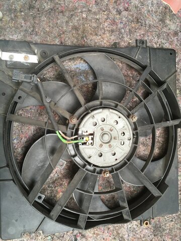

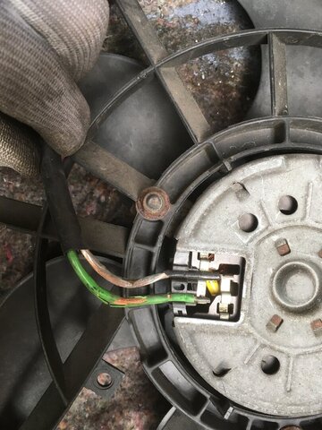

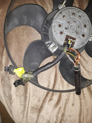

ausbauen und neu isolieren... bei mir liegt der Lüfter jetzt herum. die Werkstatt hat mir "günstig"(150euro) einen anderen gebrauchten eingebaut.
eine Saabwerkstatt deren Aussage: wir mussten uns erst einen Schaltplan besorgen... und zuvor wäre der Lüfter nicht zuverlässig angesprungen ... mir nicht weiterhelfen beim Verständnis.
jetzt endlich mal ein Foto vom Zustand meines Lüfters/Verkabelung. W20261007_013833.jpgas ist das für eine Entstördrossel (aus dem Gehäuse rieselt feinster Sand (=schlecht???)) zusätzlich bei meinem?
