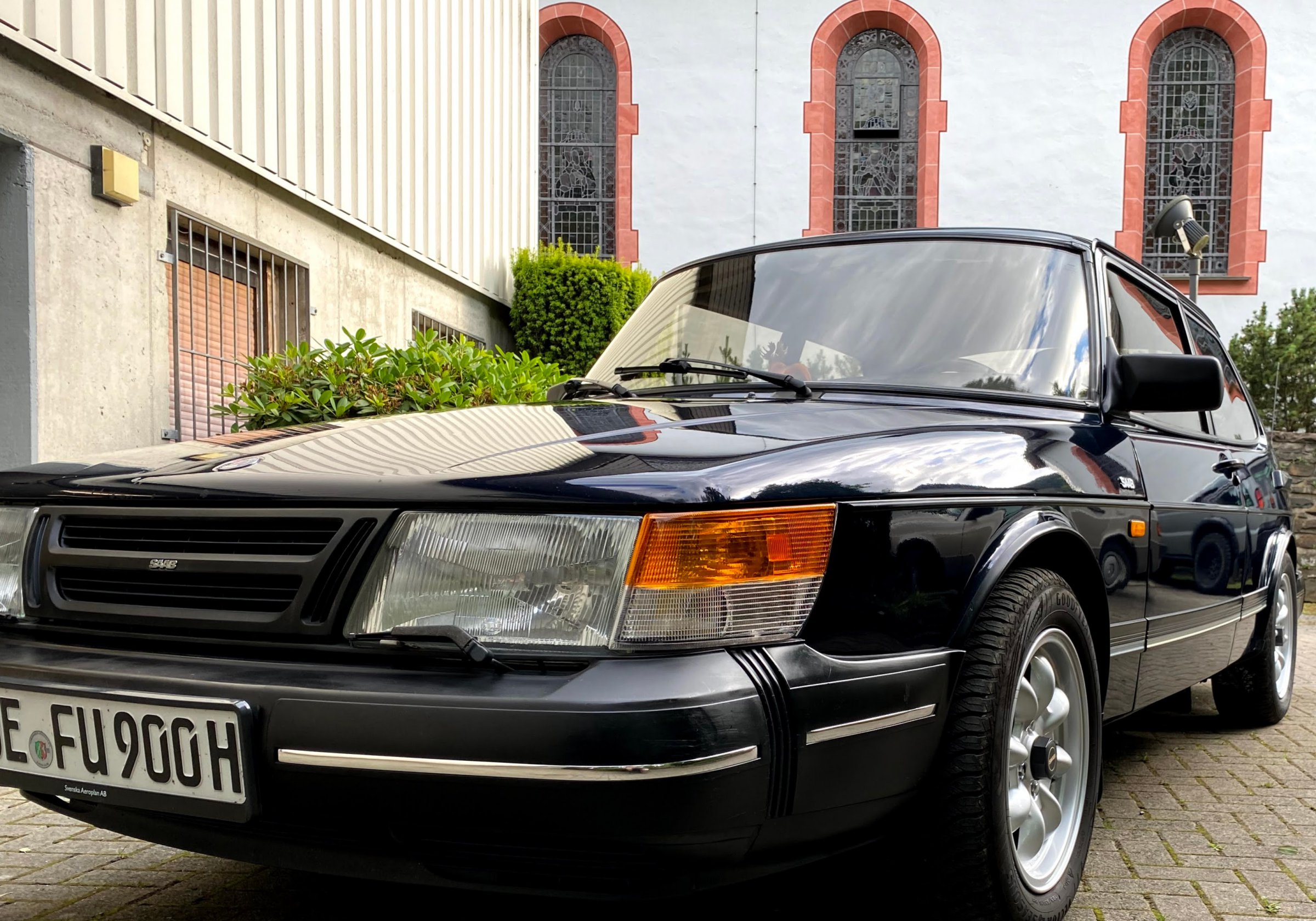

900 Kühlergrill "Eigenbau"

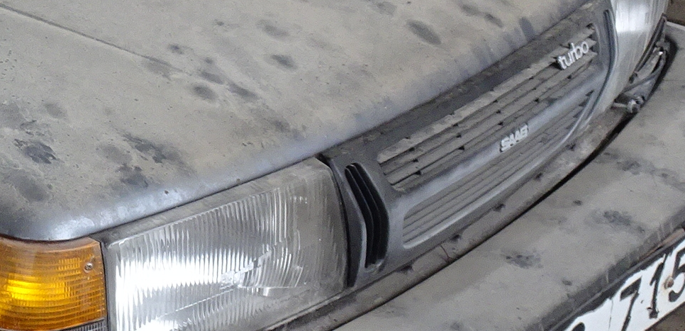

in Hamburg entdeckte ich diesen Kühlergrill an einem 900 - gab/gibt es den irgendwo zu kaufen oder ist das Eigenbau?
Freundliche Grüsse
Gunter
Ist der normale Kühlergrill, halt umlackiert.
Glaube ich nicht, denn bei irgendeinem Anbieter habe ich den schon gesehen.
Und in Süddeutschland steht ein Cabrio zum Verkauf, das hat einen ähnlichen oder den gleichen.
Ist schon ne Herausforderung den Rahmen neu zu lackieren... :rolleyes:
Da kannst du glauben was du willst. Ist der normale Kühlergrill in einer anderen Farbe. Ob das jemand selbst lackiert hat oder eine "Firma" das macht, kommt aufs gleiche raus.
Die Sauger der ersten Schrägschnautzerjahre (87-89 ?) hatten alle lackierte Griils
Man sieht auch recht gut dass der erst vor Kurzem neu lackiert wurde, weil der Rest nicht dazu passt. Der müsste über die 30 Jahre hin auf jeden Fall Steinschlag ab bekommen haben. Deswegen ist ja der Chromgrill meist so ramponiert. Und neu verchromen lassen geht quasi nicht. Ich habe das zwar mal von einem "Chromlackierer" machen lassen. Aber der hat geflucht, das zweimal wiederholt und musste am Ende 240€ dafür nehmen weil er sich 20 Stunden damit beschäftigt hatte bis es perfekt war :biggrin:
Also einfach mattschwarz lackieren und gut is. Machen Viele.
Anmerkung zu # 5 : Mein 901 CV M91 hatte noch einen "anthrazitig" grob-metallic grau lackierten Kühlergrill ab Werk, den ich im Laufe der Jahre durch den verchromten eines Turbo ersetzt habe. Steinschläge und ähnliches sind mir bei dem nach 20 Jahren bisher nicht aufgefallen, ich werde ihn aber gelegentlich noch genauer anschauen.

Ja, die Grills gab es für Geradschnauzer und Schrägschnauzer entweder grausilbrig lackiert, oder eben verchromt. Wie das sich jetzt im Details je nach Modelljahr und -variante verteilt, habe ich nicht parat. Aber tendenziell hohe Ausstattung hatte Chrom, niedrige Ausstattung nur lackiert. Und die lackierten verlieren über die Jahre ihren Lack und werden dann fast schwarz, genau.

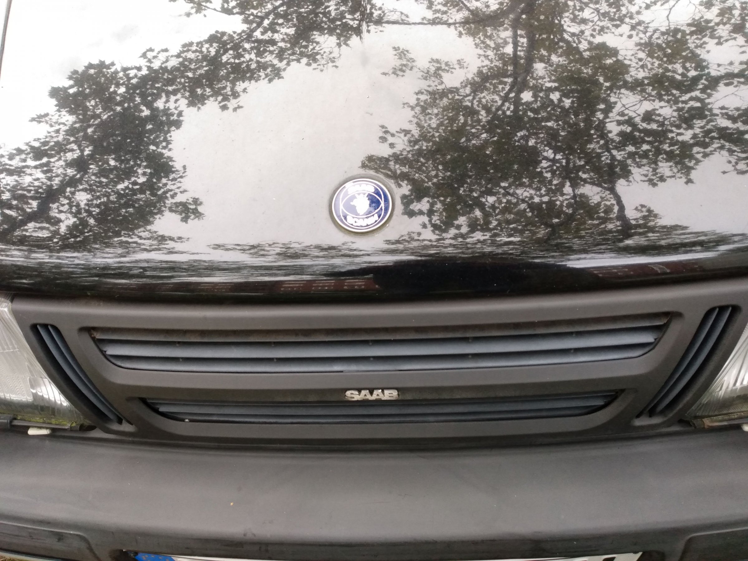

Mein 91er Schrägschnauzer hat auch genau diesen Kühlergrill.
Da ist nichts lackiert. Das ist das Kunststoff.
Und nach 30 Jahren sah meiner genau so aus. Außenrum wie neu ohne Steinschläge und innen die Lamellen komplett verblichen.
Bearbeitet von tzwenno
Ursprünglich war auch dessen Rand in einem Anthrazitton lackiert.

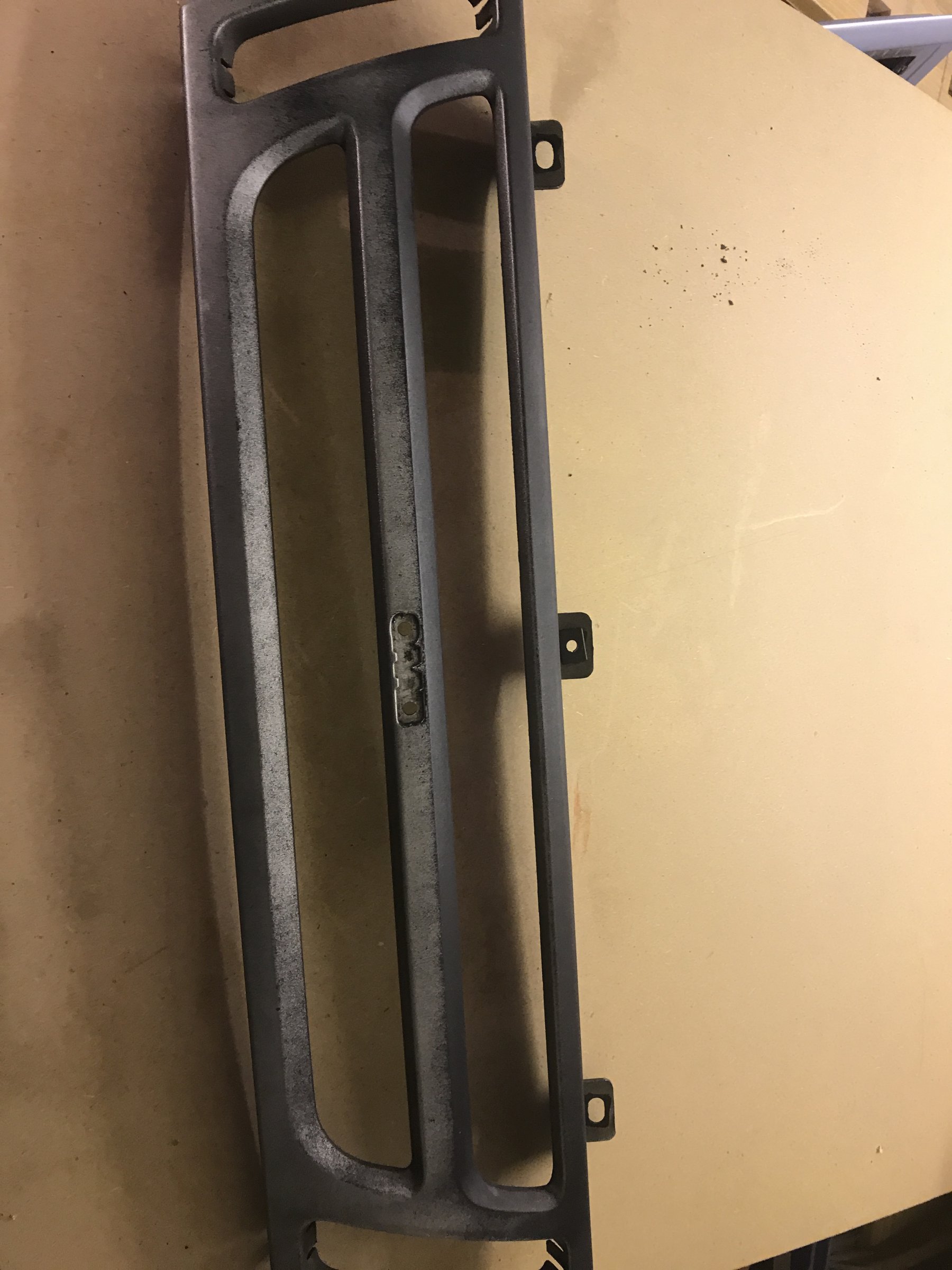

Die Aufarbeitung alter Grills machen wir manchmal in der Winterpause. Mit ein wenig Geschick kann man das innere Gitter rausnehmen und den äußeren Rahmen dann sehr gut zugänglich zum Lackieren vorbereiten.
Gesendet von meinem SM-A202F mit Tapatalk

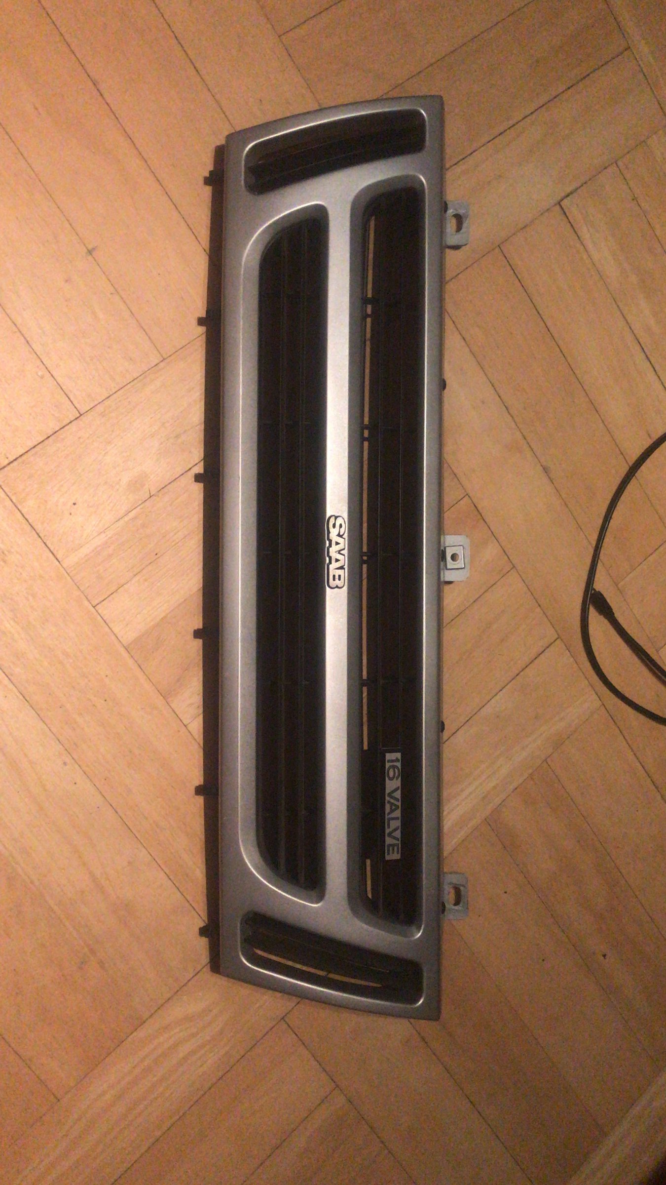

Ich hab das letzten Winter auch gemacht. Zerlegen ist recht einfach. Man muss nur mit einem Stiftchen die Plastiknieten rausdrücken. Einmal 16v Sauger MJ 88 Original,
einmal danach.
Farbe war leider nir noch unten etwas dran. Felgensilber passt farblich gar nicht schlecht zu dem alten Farbton. Nur das nächste sollte ich einen Haftvermittler vorher aufsprühen. Trotz gutem entfetten hat ein bisschen Hochdruckreiniger gereicht, dass die Farbe abplatzt.

Steilschnauzer: Chromkühlergrill war anfangs ausschließlich dem 900CD vorbehalten (bis 1984/1985), der ihn zuerst bekam; erst kurz vor Umstellung auf den Schrägschnauzer (ab Modelljahr 1987) bekamen dann auch alle gewöhnlichen Turbo-Varianten Kühlergrills mit Chrom (bis dahin hatten sie grau lackierte Kühlergrills, wie sie die Nichtturbomodelle bis zum Schluss des Steilschnauzers hatten).
Schrägschnauzer: Hier hatten alle Turbo-Varianten ab Werk Chrom-Kühlergrills, und alle Nichtturbos hatten bis einschließlich Modelljahr 1991 grau lackierte Kühlergrills. Ab Modelljahr 1992 wurden nur noch verchromte Kühlergrills verbaut, auch bei den Nichtturbos.
Die grau lackierten Kühlergrills verlieren über die Jahre gerne ihre Farbkraft. Ich finde ein Nachlackieren in Felgensilber recht treffend.
