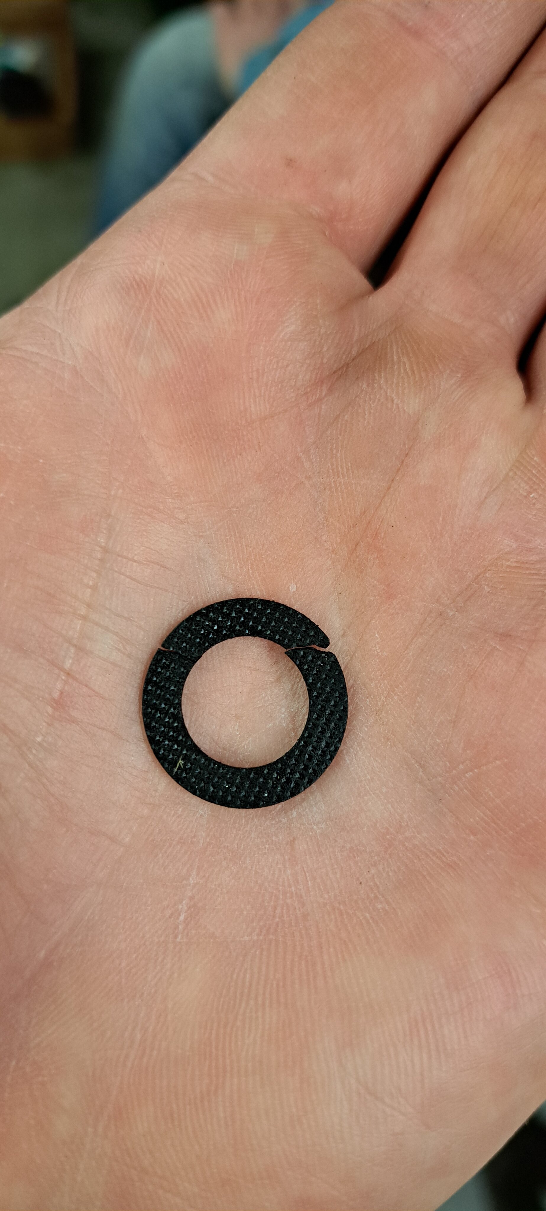

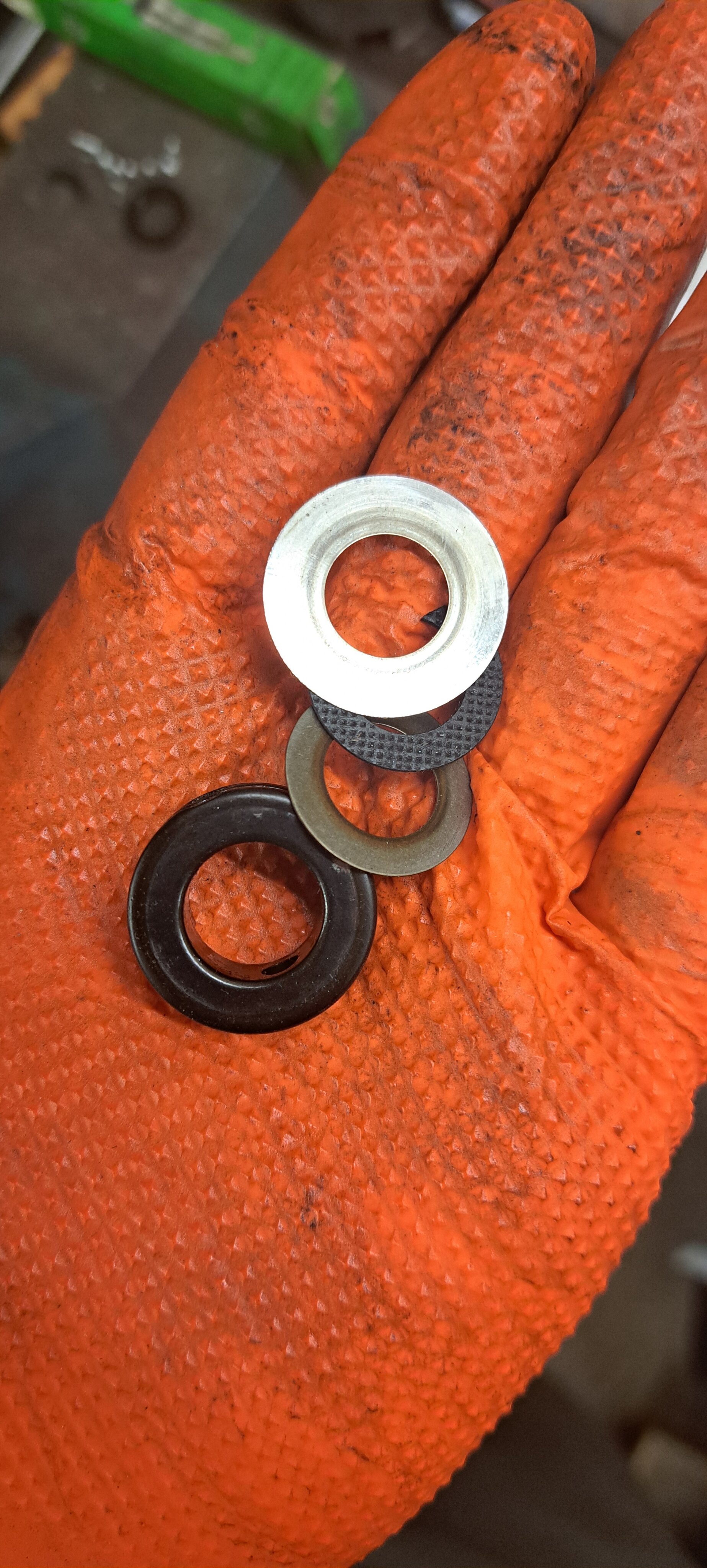

Gestern habe ich mit tatkräftige Unterstützung von [mention=9887]totoking[/mention] meinen siffenden Verteiler zerlegt, um u.a. den Wellendichtring und andere Teile zu erneuern. Beim Zusammensetzen ist dieser Ring / diese Scheibe leider durch bloßes Anschauen gebrochen und ist jetzt zweiteilig. asdf

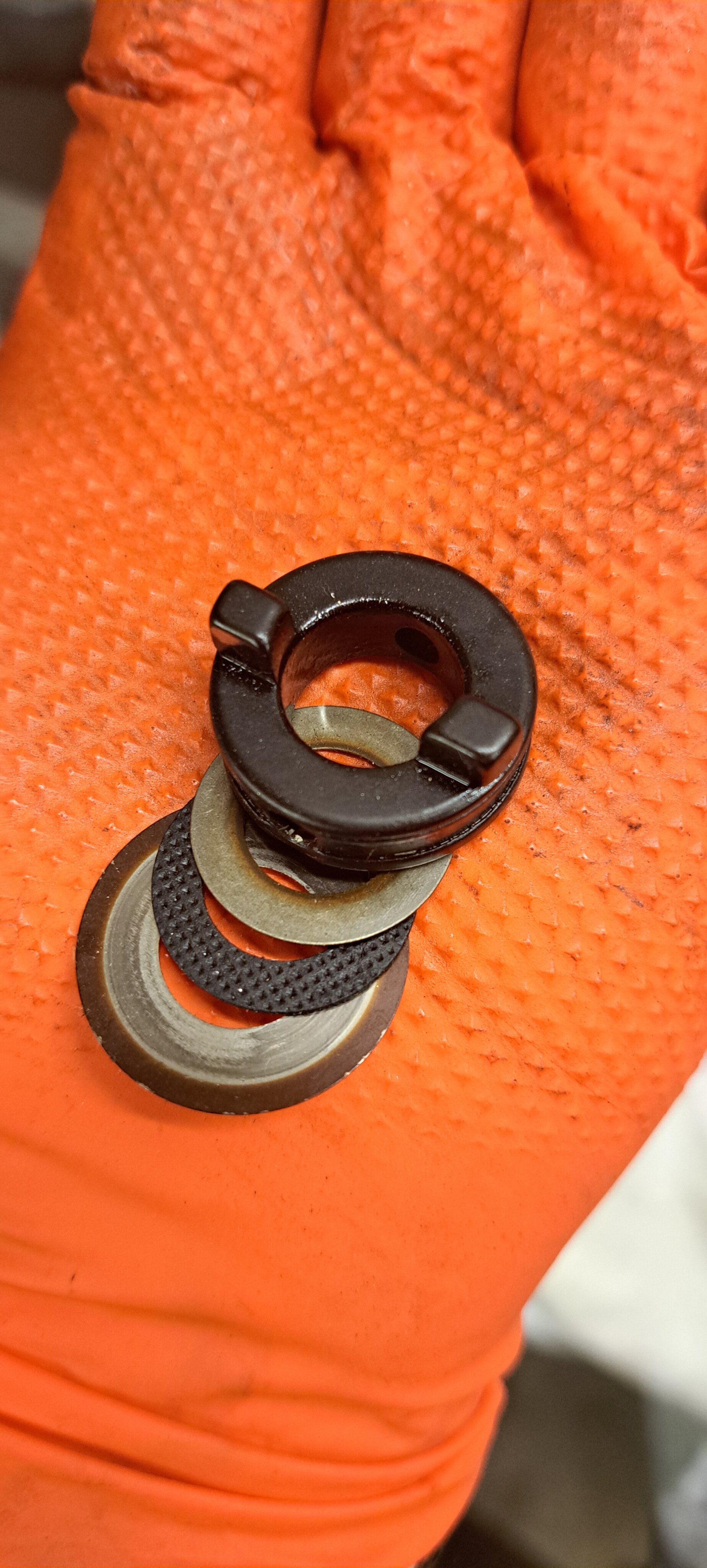

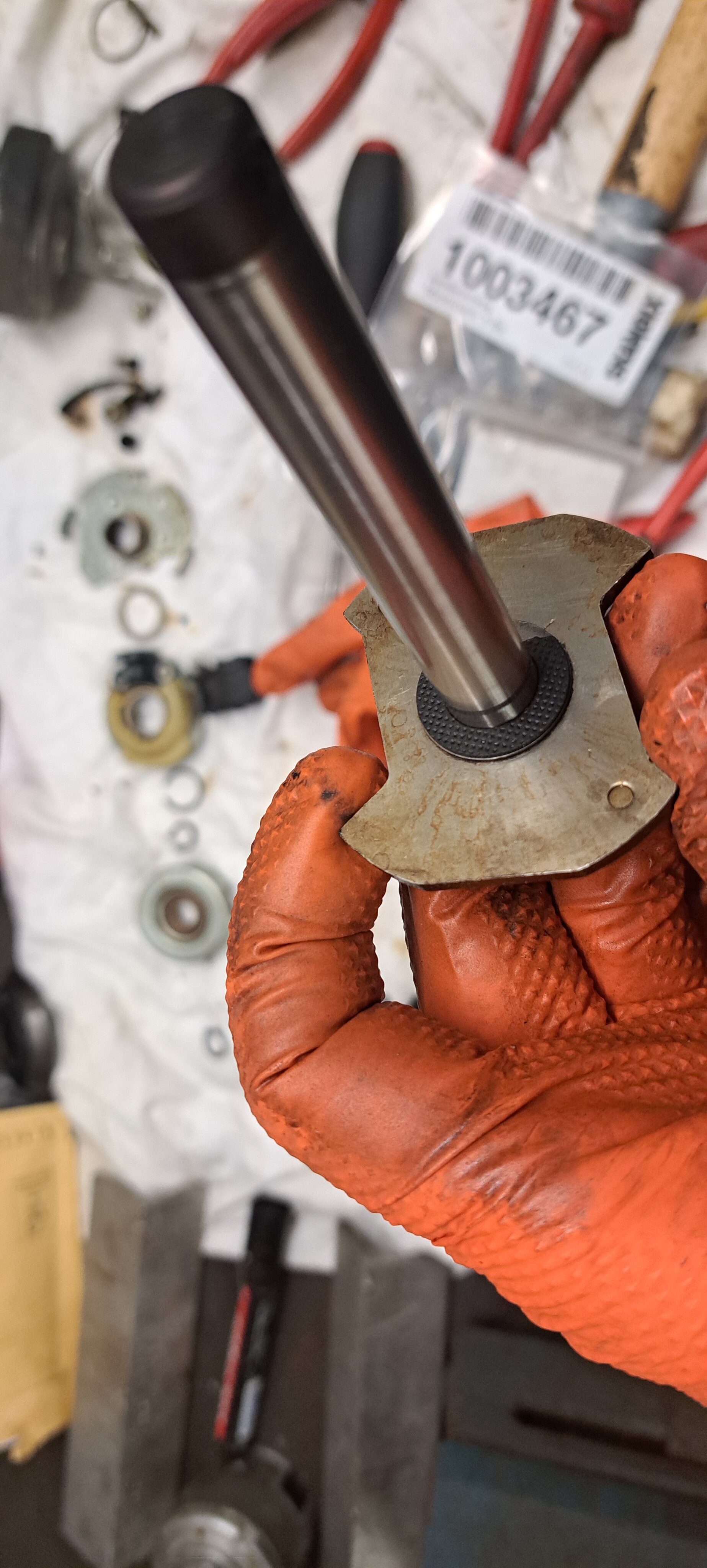

Das Teil sitzt zwischen zwei Metallscheiben auf der Verteilerwelle und sitzt an dem Ende, dass an der Nockenwelle einhakt. Man kommt da ran, nachdem der kleine Stift bei dem Mitnehmer für die Nockenwelle entfernt wurde, um die Welle zu ziehen.
Vermutlich wird noch eine zweite dieser Scheiben im Verteilergehäuse auf der Welle vor dem Wellendichtring sitzen. Hier ebenfalls zwischen zwei Metallscheiben. Zerbröselte Reste davon lagen verteilt im Verteilergehäuse. Ich habe hier exemplarisch den Rest der zweiteiligen Scheibe positioniert.
Es fühlt sich ein wenig nach Kunststoff an und ist so perforiert.
1. Wie nenne ich das Teil? Reibescheibe? Öltrennscheibe?
2. Was macht das Teil?
3. Wo kriege ich Ersatz her? Denn ohne möchten wir den Verteiler nicht mehr zusammen setzen.

Sinterscheibe, Riffelscheibe.
Das ist die Anlaufscheibe, die die Reibung bei der Rotation aufnimmt.

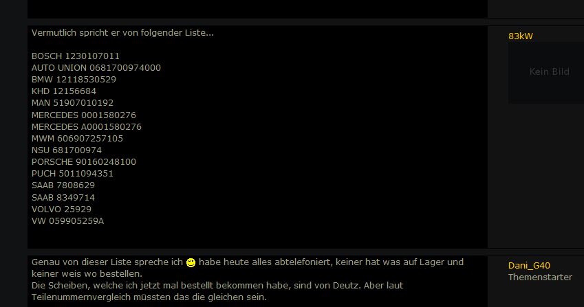

Maße und Bosch-Nummer in der pdf, alternative OE-Nummern aus einem VW-Forum im Screenshot.
Quelle...? Ich hab mal welche in den USA gekauft - ansonsten extrem schwierig, Ersatz zu finden.
Ob es alternativen Ersatz für das Teil gibt, ist mir nicht bekannt.

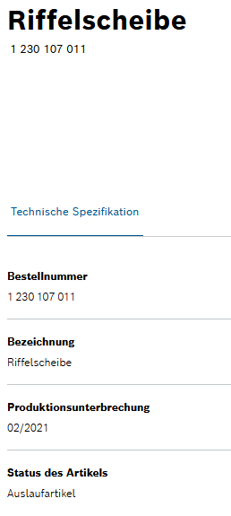

Von einer Fortbildung bei Bosch Classic vor 3 Wochen habe ich einen Katalog mitgenommen, in dem eine ganze Reihe von aktuellen Nachfertigungen aufgeführt sind - leider habe ich aber vergessen, explizit nach diesen Ringen zu fragen, was ich mir vorgenommen hatte.
Hab das aber gerade per Mail nachgeholt.
bosch-classic.com sagt dazu jedenfalls:

Aua, die werden ja langsam in Gold aufgewogen. 27€ / Stk.!
Über eine MB Vergleichsnummer: https://pinzgauer-ersatzteile.webnode.at/products/anlaufscheibe-zundverteiler-5011094351/
