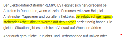

Hat hier jemand Erfahrung mit konkret so einer Heizung in der Garage/Werkstatt:
Remko EST
Klar, das macht man nur an, wenn man dabei ist, aber dann sind doch solche Infrarot Strahler doch OK?

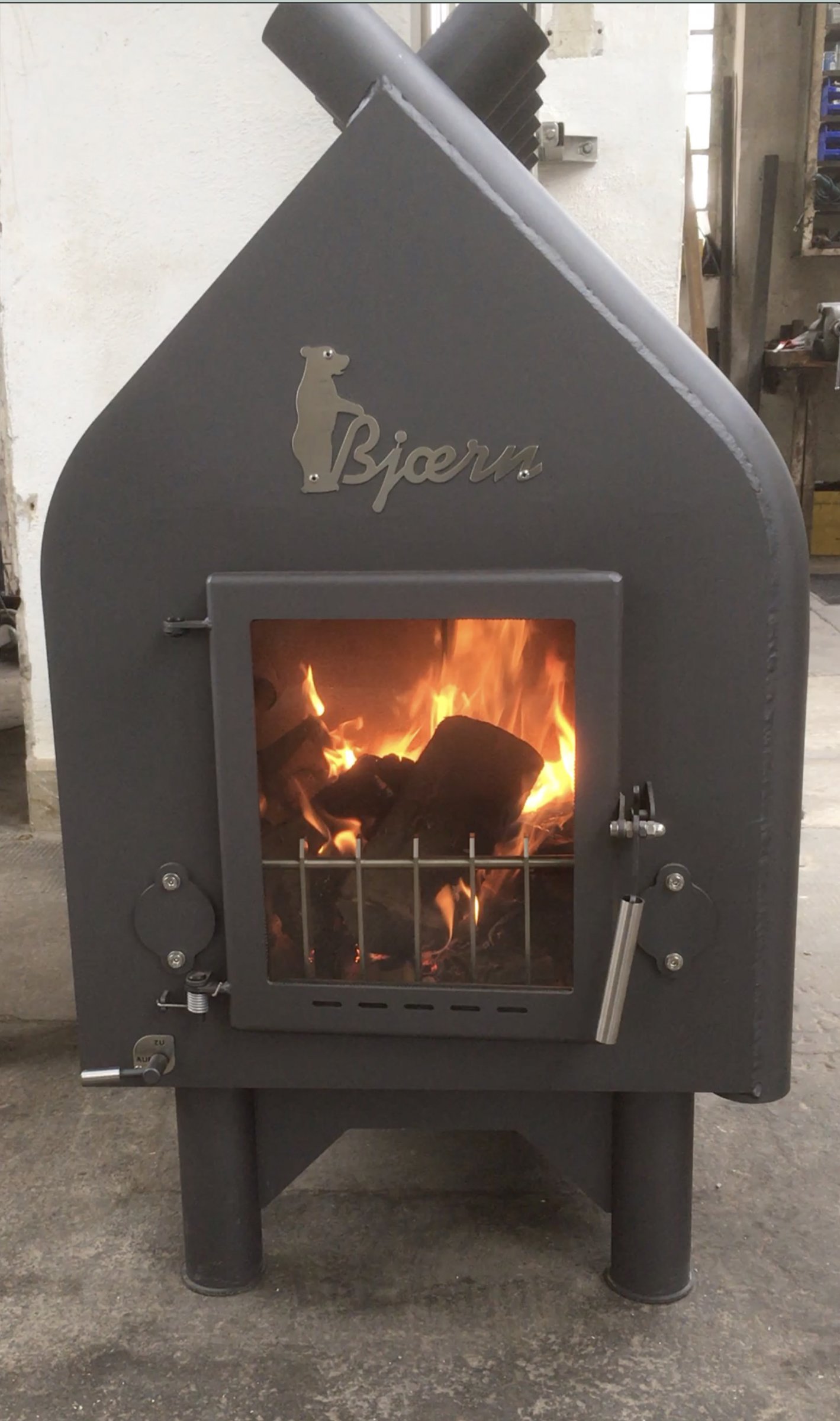

Sowas ist gut
braucht aber einen Kamin nach außen ist aber toll warm

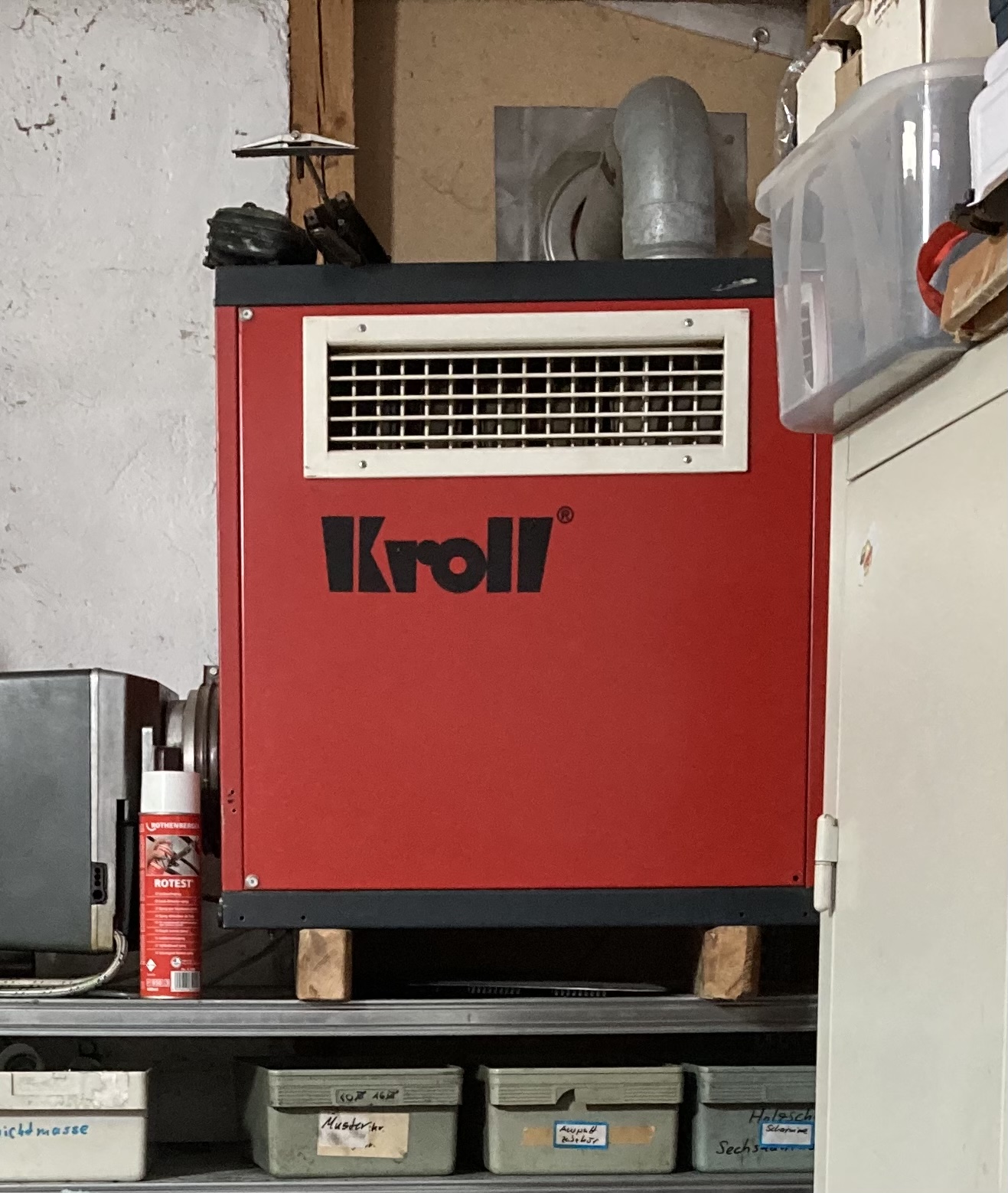

Ja, die ganzen Werkstattofen Lösungen hab ich auch schon mal für mich geprüft.
Am besten hatte mir diese Standheizung von Hagmann gefallen. Das muss aber alles eingebaut werden.

Infrarot macht also wirklich nur warm, wenn man vornedran steht?

Isolierte Edelstahlkamine lassen sich eigentlich überall installieren,
ist mit einem passenden (Holz-)Ofen dann allerdings nicht wirklich billig.:cool:
Ja, Infrarot erwärmt eigentlich primär Deinen Körper und nicht den Raum. Das ist von Vorteil bei großen Räumen wenn Du eine mobile Infrarotquelle dorthin stellen kannst, wo Du gerade arbeitest.
Der Raum selber bleibt aber weitgehend kalt.

... offenes Feuer in amtlich genehmigter Garage?
Da gibt es zumindest Klärungsbedarf, evtl. ist das auch unmöglich, sprich "ist nicht zugelassen".
Zugelassen und vom Bezirkskaminfegermeister abgenommen, zumindest im Fall meines Ofens.
