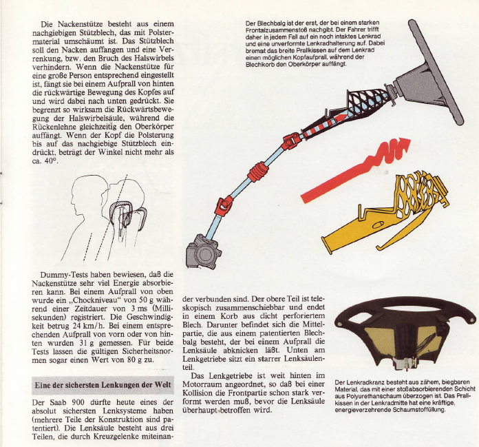

Zum Thema Lenkung/kreuzgelenke hier übrigens ein Bild aus der Saab-Literatur:
Das Bild macht das (lose) Schiebestück ("teleskopisch zusammenschiebbar" ) im oberen Teil der Lenksäule leider nicht deutlich.
Meine Motivation war, [mention=9086]thurau77[/mention] den Aufbau mit den beiden Kreuzgelenken zu verdeutlichen.

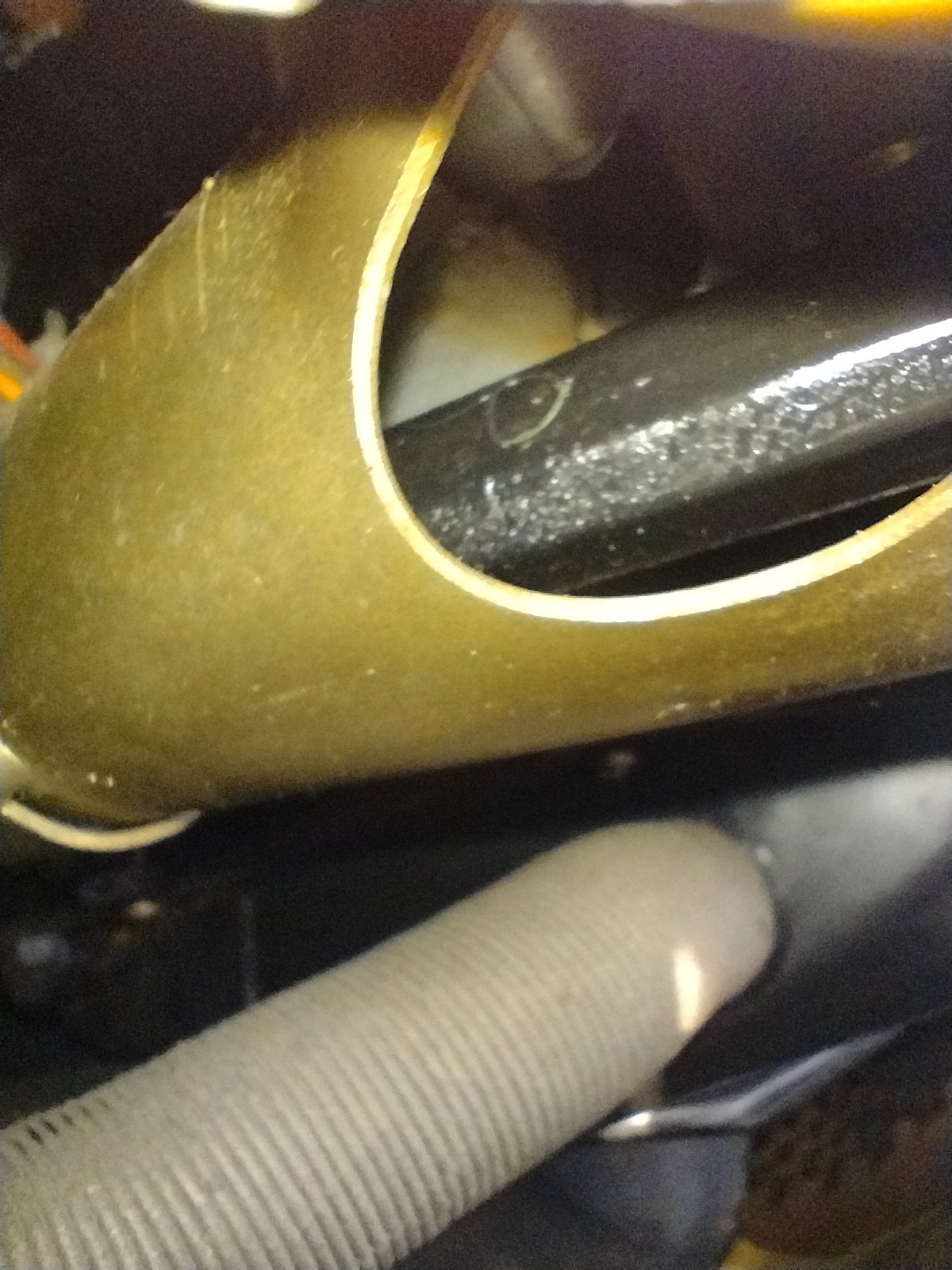

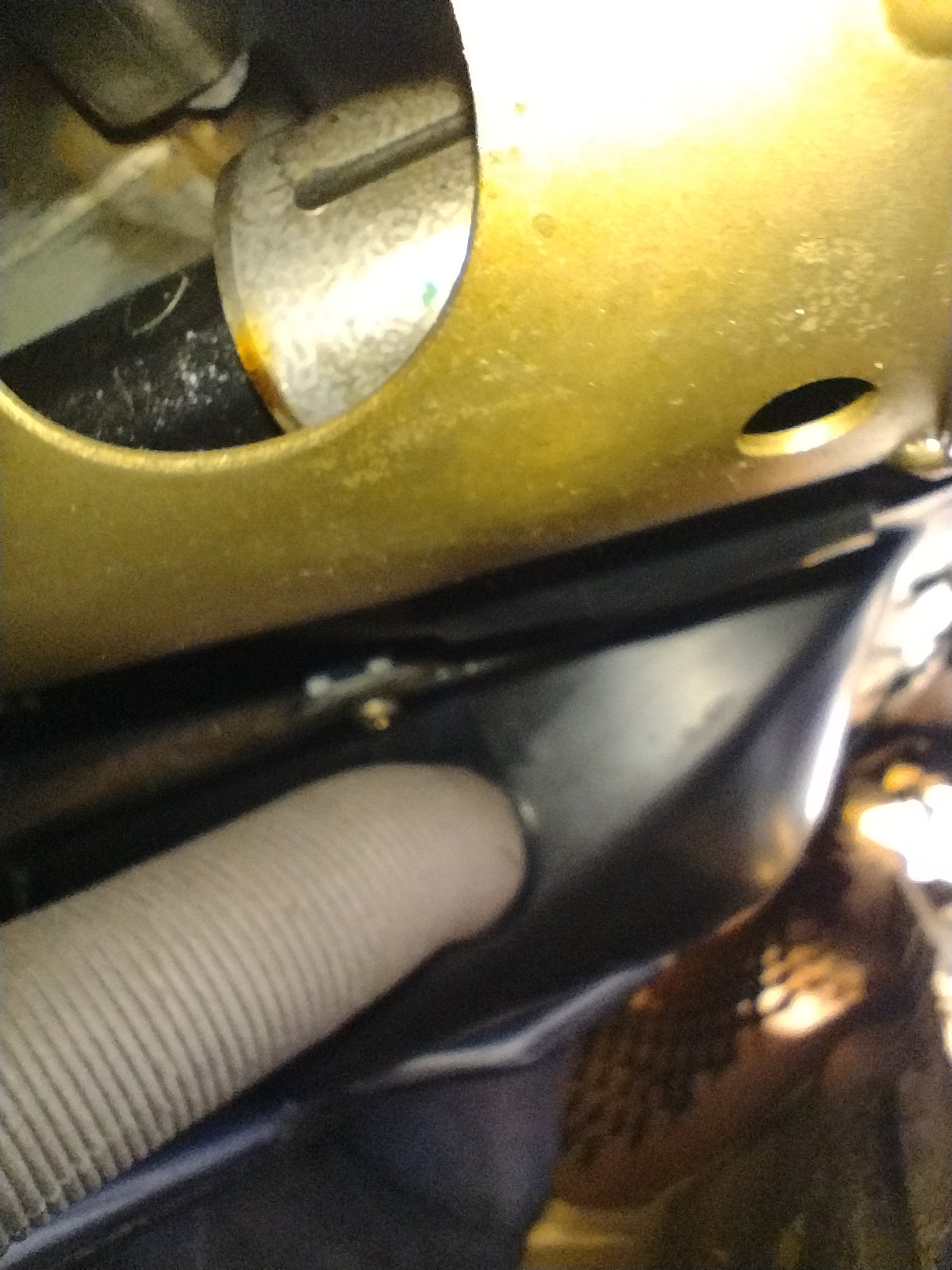

mmh, jetzt weiß ich zumindest, woher das Längsspiel (sind auch fast 3cm) in der Lenksäule herrührt: das Rundrohr, was bis hoch zum Lenkrad geht, ist auf einem 6-eck oder 8-eck Rohr verschiebbar (siehe Fotos, einmal rausgeschoben (nur das Eckrohr zu sehen, dann hineingeschoben). Ist da evtl. irgend etwas, was klemmen soll nicht mehr da?
EDIT: wenn ich die obige Zeichnung richtig verstehe, wird die Lenkstange quasi auf voller Länge durch den nicht deformierten Blechkorb hergestellt. erst wenn der durch einen Aufprallunfall deformiert wird, rückt die Lenksäule nach. Da mein Korb aber nicht deformiert ist, kann es sein, dass entweder eine zu lange Lenksäule oder ein zu kurzer Blechkorb verbaut ist. Und da all das ich mir nicht wirklich vorstellen kann: liegt es evtl. doch am Lenkrad?

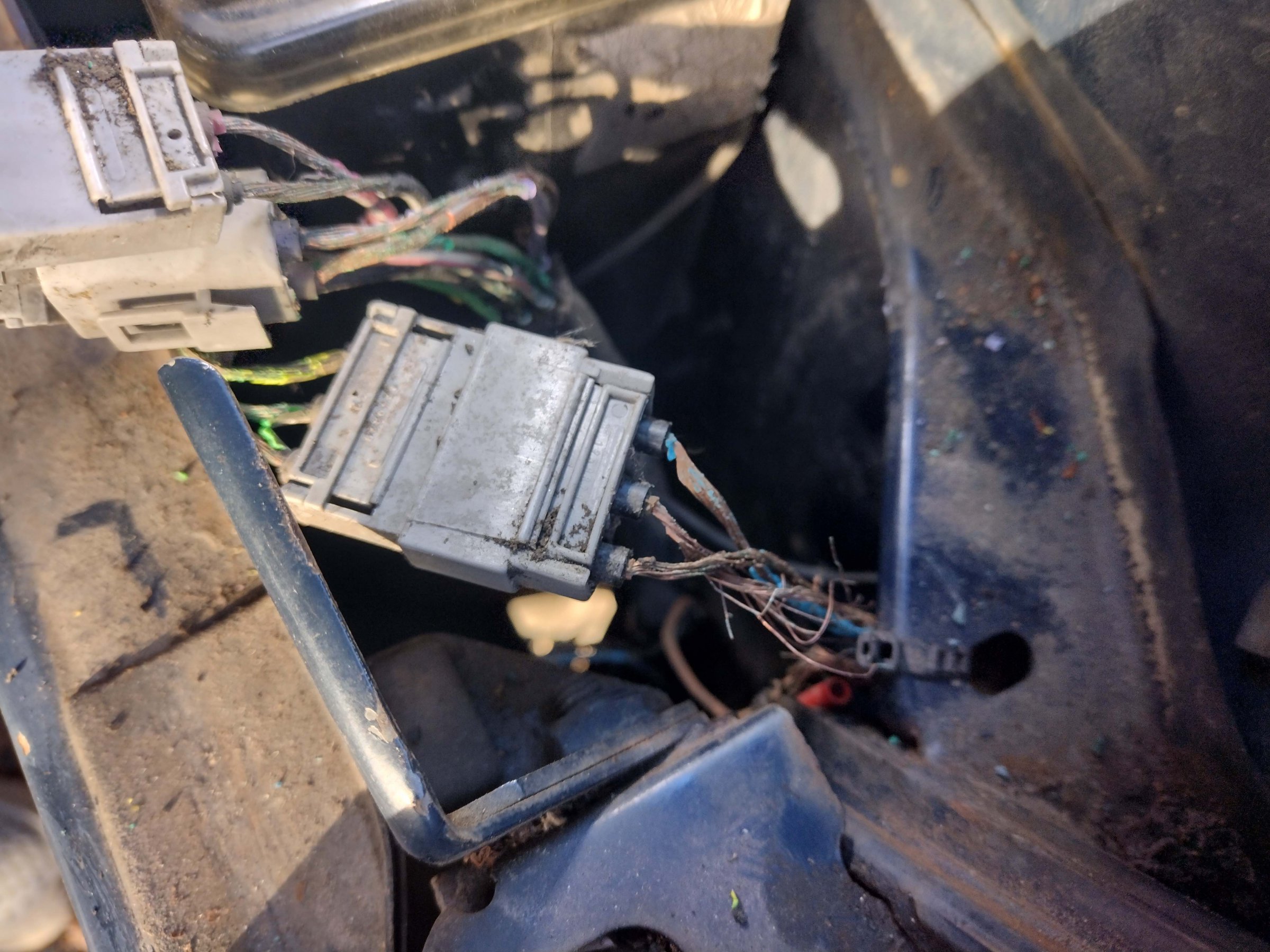

Und leider beim Lösen des Kniebretts ist mir der vergegammelte und oxidierte Kabelstrang links zwischen Kotflügel und Stehwand ins Auge gefallen. Das ist desaströs. Was sind das für Verbindungen?

Das Kabel ist übel, aber in den Baujahr erwartet.

Ichhabe mir gerade die vergammelten Kabel nochmal angesehen. Der Strang kommt aus dem Sicherungskasten unteren raus und geht zwischen Kotflügel, Stehwand und Tür wieder raus (rechte Seite ähnlich). Von den 4 Steckern ist nur einer verbunden mit einem mehradrigen Kabel, was in die Fahrertür führt. Ich kenne das von anderen Autos, da kann das elektrischer spiegel, sein, Fensterheber, ZV. Also alles, was mein Exemplar nicht hat. Oder nicht hatte!? Kann es sein, das seinerzeit bei Saab schon Kabelbäume standardisiert verlegt worden, ganz egal, ob das Fahrzeug damit ausgeliefert wurde oder nicht?

ZV sollte er eigentlich haben/mal gehabt haben.
Für die ZV

Es ist einfach der Hinweis auf das zu lose Schiebestück/Teleskop in der oberen Lenksäule.
Wahrscheinlich wurde daran in der Vergangenheit zu intensiv herumgebastelt.
Notfalls lässt sich dafür wie bereits geschrieben Ersatz finden.
Bearbeitet von klaus
Danke. D.h. reparieren geht nicht? Ich finde den Hinweis mit dem zu findenden Ersatz nicht. Meinst Du, eine neue Lenksäule von der Lenkradaufnahme bis zum ersten Kreuzgelenk (vom Lenkrad aus gesehen)?
Neu wirst Du sie schwerlich finden, aber gut gebraucht und dann -wie ebenfalls schon geschrieben- ggf. mit neuen Lagern oben und unten versehen.
Aber baue das Ding doch erstmal aus :
Obere Schraube des Kreuzgelenks raus und die 4 Schrauben zum Querträger (die 4 Unterlagen nicht verlieren!)
unf schaue es Dir genauer an, neue Lager brachst Du dafür sicher auch.
