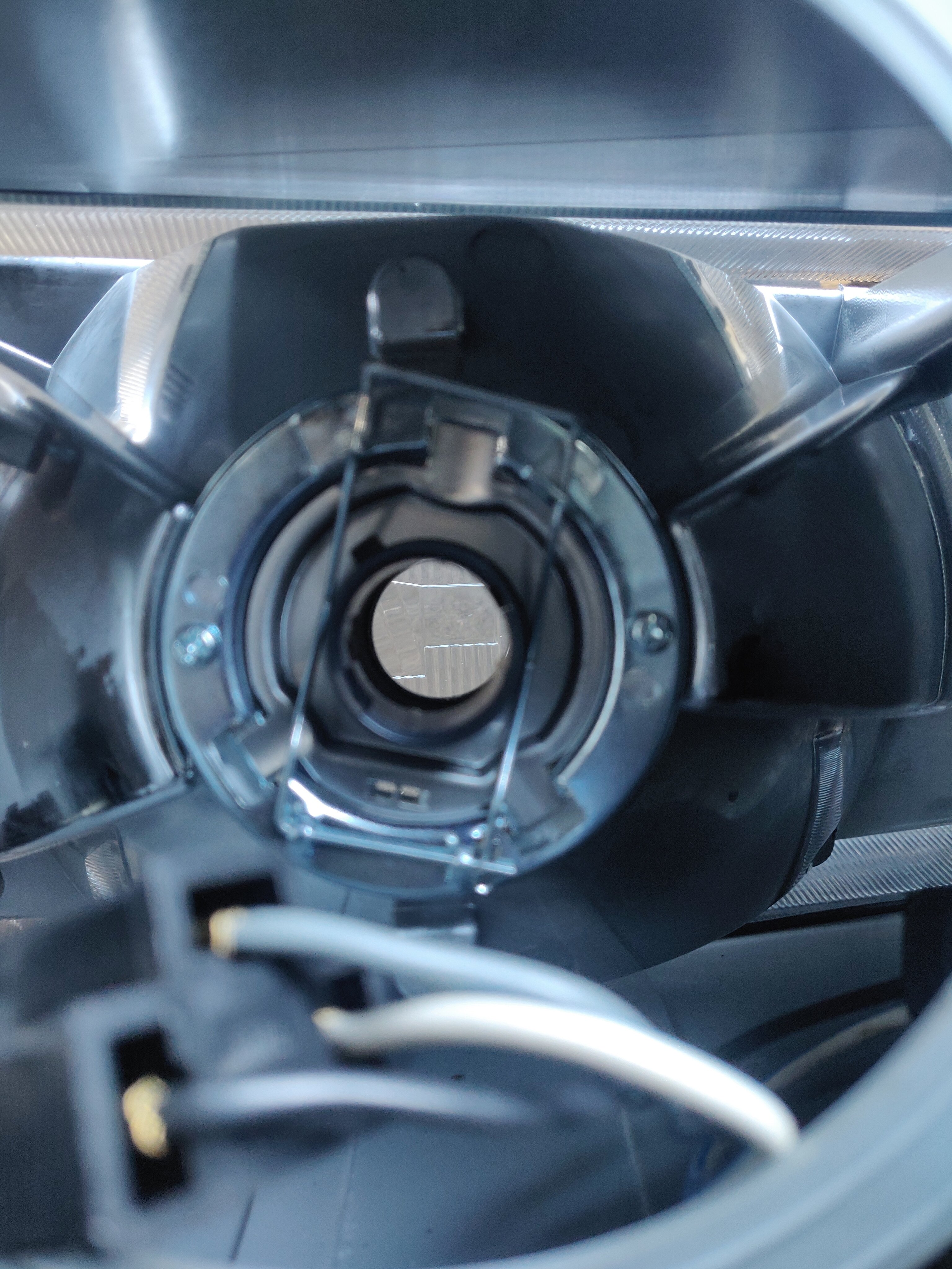

Falls jemand bereits die neuen zugelassenen Scheinwerfer für die LEDs liegen, aber noch nicht verbaut hat, bitte schaut mal auf die Fassungen.
Bei den ab jetzt ausgelieferten sollte das Problem hoffentlich nicht auftreten.
Hey [mention=643]jo.gi[/mention] ,
ich habe heute meine Skandix-Scheinwerfer eingebaut und eingestellt, aber eben bei der ersten Nachtfahrt sah es wirklich übel aus.
Total fleckige Ausleuchtung, unklare Hell-Dunkelgrenze.
Ich werde mir morgen mal die Fassungen anschauen.
Ich hoffe, dass bei mir das gleiche passiert ist bei den Fassungen. So kann ich mit dem Fahrzeug am Freitag auf keinen Fall zum TÜV.
Ziemlich ärgerlich, dass ich das heute nicht direkt gecheckt habe 😌.

Ich hoffe morgen zwei verdrehte Fassungen zu finden.
Da das ja schon bekannt war: Warum hast du das nicht vorher geprüft?
Ich hab gedacht, dass das Thema inzwischen durch ist, da es ja schon im Januar zu Skandix gemeldet wurde. Gleich weiß ich mehr.

Bei mir sind auch beide Fassungen falsch eingebaut gewesen:
Bei den Schrauben muss man echt aufpassen, dass man die nicht doll dreht. Die sind ziemlich fest.
Also nochmal Scheinwerfer einstellen 🙄👌🏻.

Bei mir sind auch beide Fassungen falsch eingebaut gewesen: (...)
Das allerdings ist jetzt ein schwaches Bild.
„Sowas hatten wir noch nie“ können sie jedenfalls nicht sagen.
