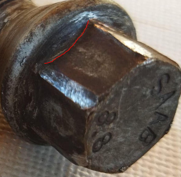

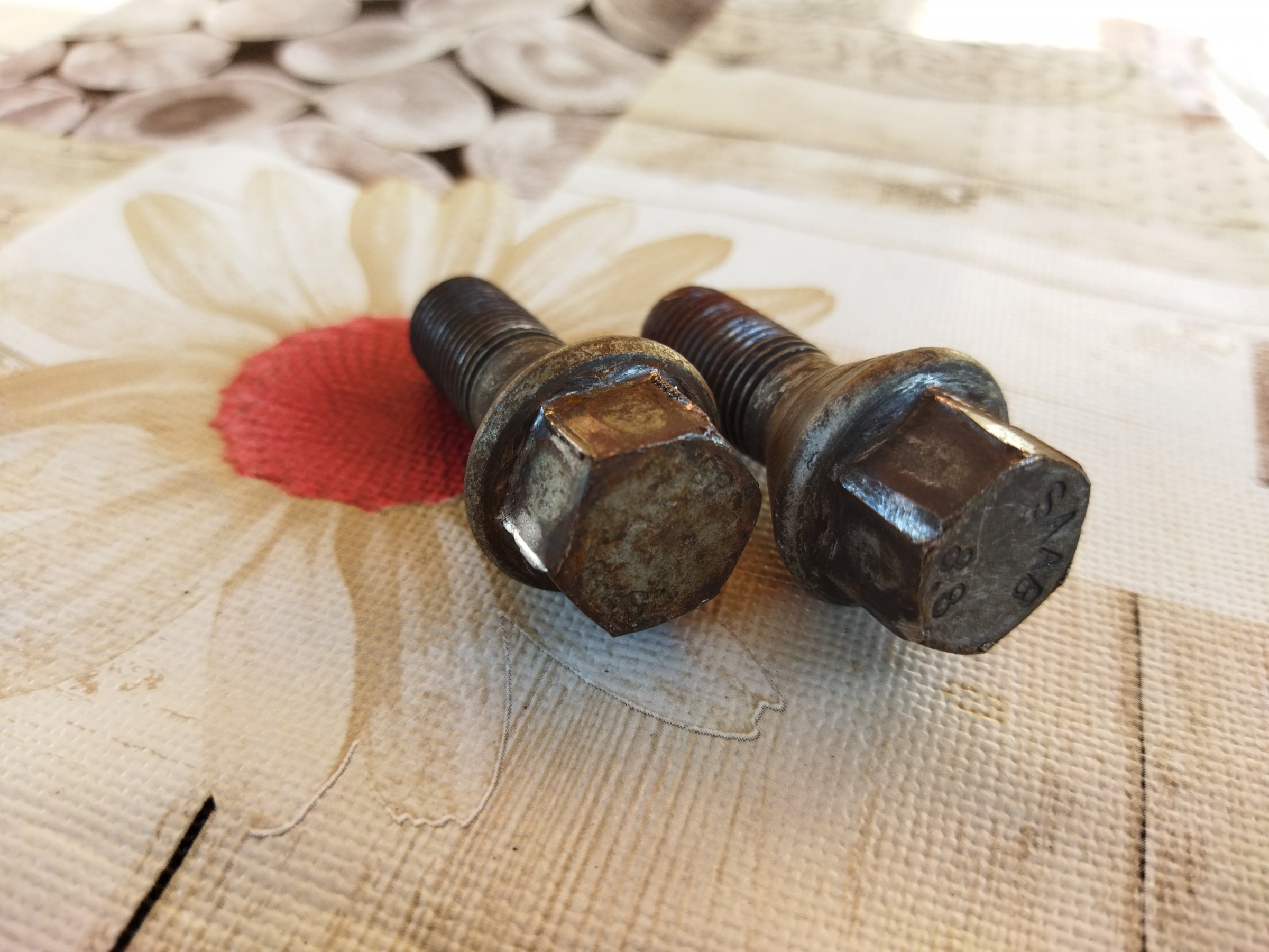

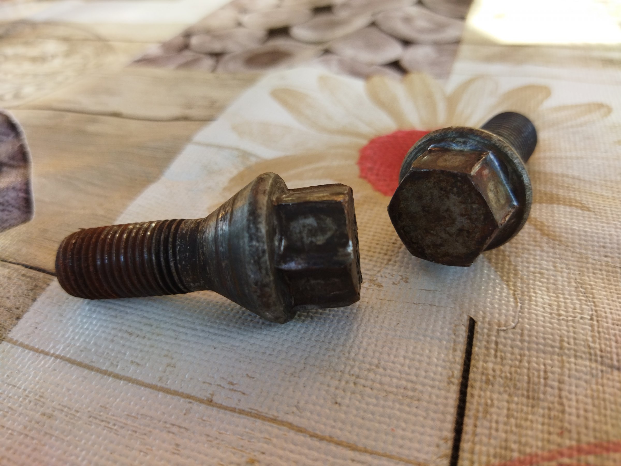

Hier mal ein Bild, wie der Kopf von den meisten meiner Radschrauben aussieht.

Du solltest über die Anschaffung eines passendes Werkzeugs nachdenken.
Ich kann mich nicht erinnern, dass mir schon mal solche vermurksten Radschrauben-Köpfe untergekommen sind.

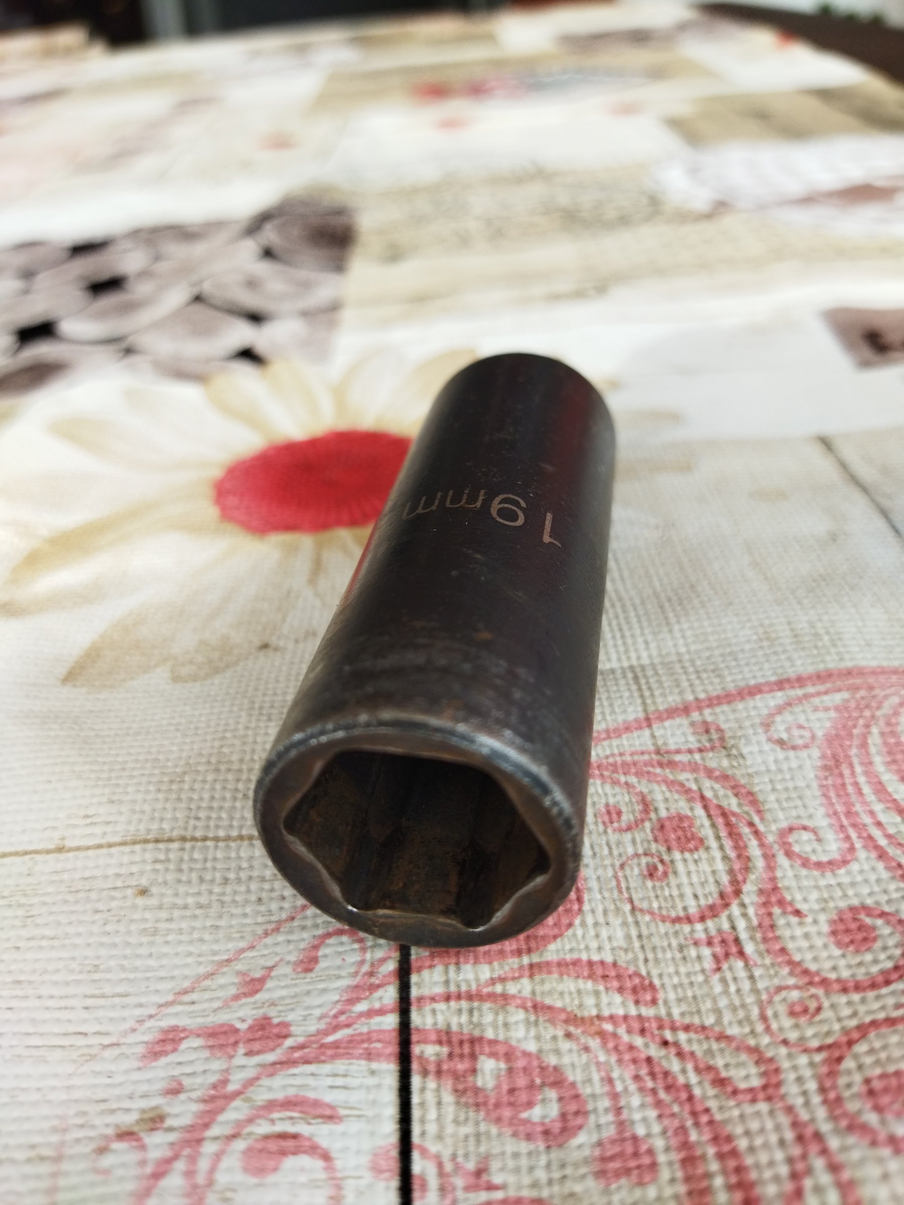

Das hat mich ja auch gewundert, daher meine Nachfrage. Aber diese Langnuss mit den leicht offenen Ecken und der Rundung in der Mitte, was für eine bessere Kraftübertragung sorgen soll, nutze ich seit Jahren zusammen mit einem Druckluftschlagschrauber. Was mich noch gewundert hat, manche Schrauben sitzen nach Monaten schon heftig fest, obwohl ich den Drehmomentschlüssel nur auf 110 Nm eingestellt habe.
So eine benutze ich auch - aber meine Schraubenköpfe sehen nicht so aus.
Hat vielleicht schon vor dir die Köpfe so misshandelt - die Autos sind ja meist nicht jungfräulich zu uns gekommen...
Aber täuscht das Foto, oder ist das wirklich gar kein normaler HEX - der Ansatz sieht so rund aus...??
Zumal ein neuer Satz Schrauben nun nicht die Welt kostet ……die oben auf dem Foto würde ich nicht mehr verbauen ……
Aber diese Langnuss mit den leicht offenen Ecken und der Rundung in der Mitte, was für eine bessere Kraftübertragung sorgen soll, nutze ich seit Jahren zusammen mit einem Druckluftschlagschrauber. [ATTACH]231469[/ATTACH]

Zum neuen Schraubensatz würde ich eine neue Schlagschraubernuss besorgen.

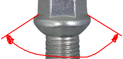

...sieht so rund aus...??
Dort geht eine Kegelfläche auf die Schlüsselfläche über, so ergibt sich die Rundung am Übergang.

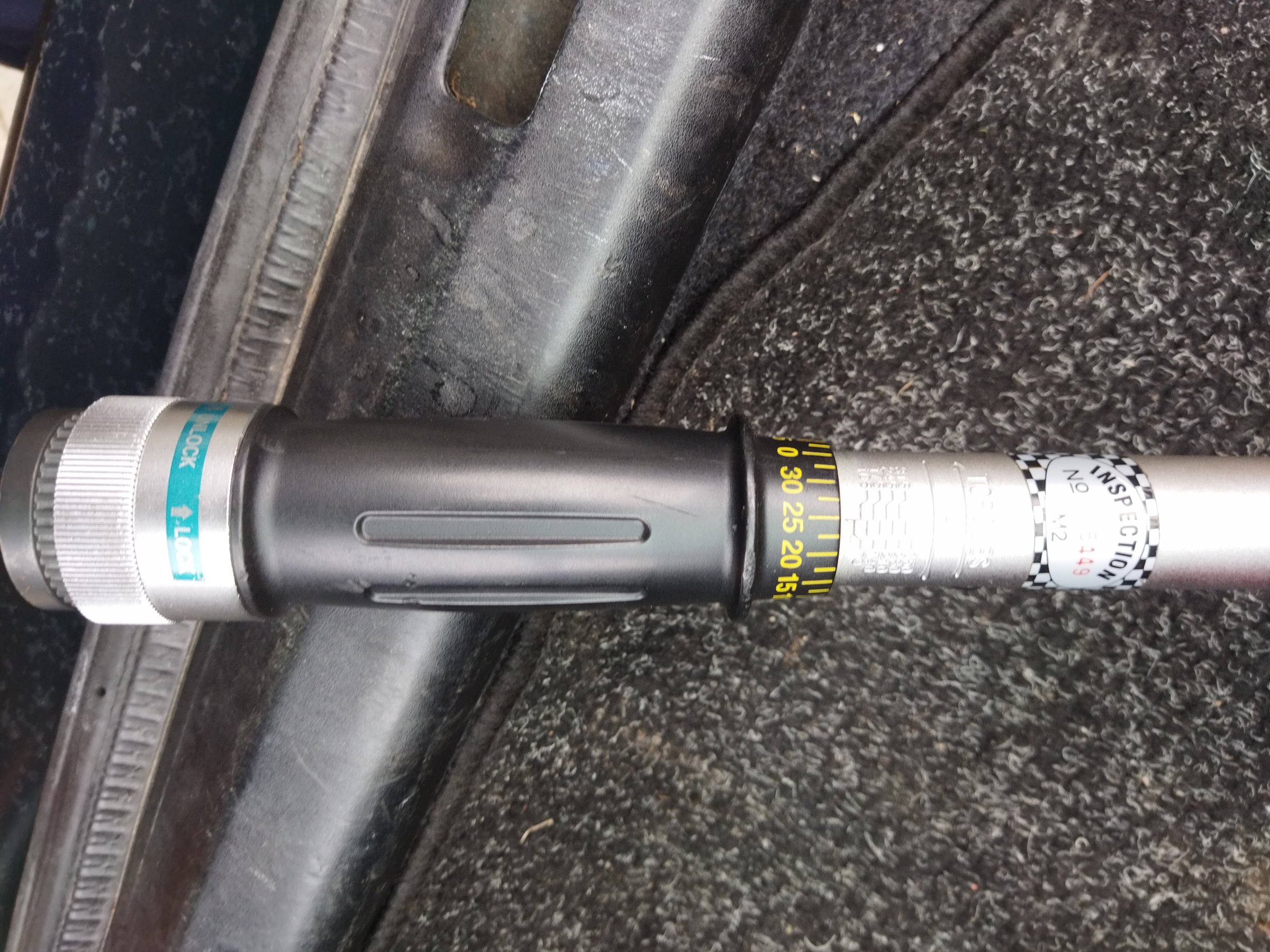

Das hier im Bild ist mein Drehmomentschlüssel, den man sehr gut von 70 – 350 NM einstellen kann. Aber natürlich habe ich keinen Prüfstand, auf dem ich die Genauigkeit regelmäßig testen kann. Früher hatte ich auch immer 120 Nm, bin dann aber etwas zurück, weil ich mich an jedem Rad bei mindestens einer Schraube auf den Drehmomentschlüssel stellen musste, um die zu lösen.

Mit dem Bild solltest du die erneuern.

Möglich, dass ein Drehmomentschlüssel bis 350 Nm das abkann - aber grundsätzlich ist er kein Werkzeug, um festgegammelte Schrauben zu lösen - so schön lang er auch sein mag! Besorg dir dafür eine Teleskopratsche z.B. von Kunzer, die hat bei mir bisher alles aufgekriegt (auch Achs- und KW-Muttern) und kostet nicht viel.
Vielleicht solltest du in Anbetracht dessen doch deinen Drehmomentschlüssel mal kalibrieren lassen - ich hab es gemacht bei der örtlichen Dekra-Niederlassung war mit ca. 40 € pro Stück auch nicht so teuer, jedenfalls besser als mit falschen Anzugsmomenten zu hantieren.

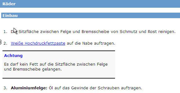

Wenn sich mit 120 Nm bei dir Schrauben lösen, dann kann es an der Kupferpaste/AntiSeize liegen. Zum Schmieren von Radschrauben gibt es spezielle Pasten. Ich nehme seit Jahren die Montagepaste G052109A2 für Radbolzen von VW für die Gewinde, nicht den Konus. Die ist relativ dick und vermutlich weniger schmierend als Schmiermittel für andere Zwecke. Hatte bei 120 Nm noch nie lose Schrauben beim Wechseln der Aluräder, wenn bei der Montage mit 120 Nm angezogen und nach 50-100 km auf 120 Nm nachgezogen wurde. Zum Lösen braucht man dann trotzdem ordentlich Kraft, aber es würde immer auch mit dem kurzen Schlüssel aus dem Bordwerkzeug gehen. Und auf Anlagefläche und Zentrierung im Rad gebe ich etwas VW Wachsspray D322000A2, was genau dafür gemacht ist. Verhindert anrosten.
Und nicht das jetzt eine Diskussion losgeht ob das erlaubt ist. Ja, beides ist von Saab empfohlen.

Ich mache es bei gebrauchten Schrauben, die schon leichten Rost am Gewinde haben, so wie es im WIS steht. Ein wenig Öl nur aufs Gewinde. Und das nicht jedes Mal, sondern einmal. Nur wenn die Schraubengewinde wieder irgendwann trocken sind öle ich sie ggf. nach. Ziehe beim 9-3 mit 110-115Nm an und beim 900(I) mit 120Nm. Hatte noch nie gelockerte Radschrauben (außer jemand hat vergessen sie anzuziehen :redface:).

Ich weiß ja nicht wie das beim 9k aussieht, aber hier die Angabe von Saab für den Nachfolger, wie von Erik schon angesprochen.
Ich nehme einfach an, dass die sich was dabei gedacht haben das da rein zu schreiben. Die Anlagefläche des Schraubenkopfes ziehe ich im Akkuschraube mit Schleiffließ kurz sauber.

Aber eine 20er Nuss wurde hier nie angesetzt, dann wären die Ecken mit Sicherheit rund. Ich gebe aber zu, dass ich mir die Köpfe vorher nie so genau angesehen habe.
