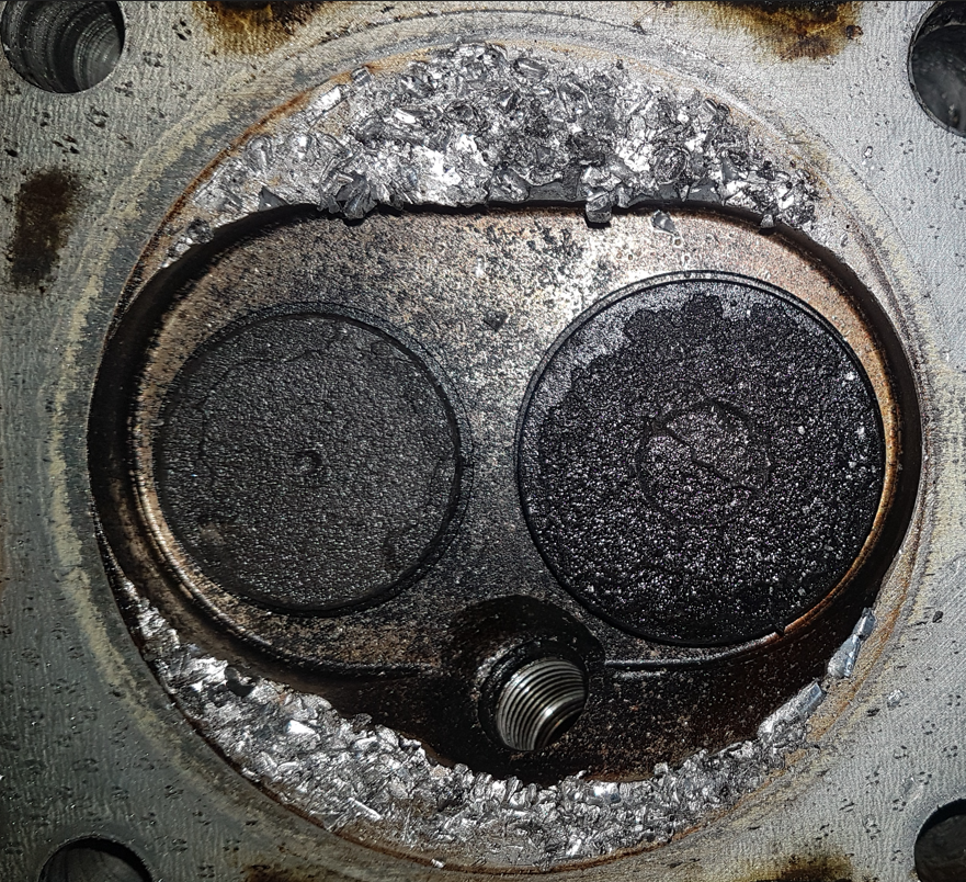

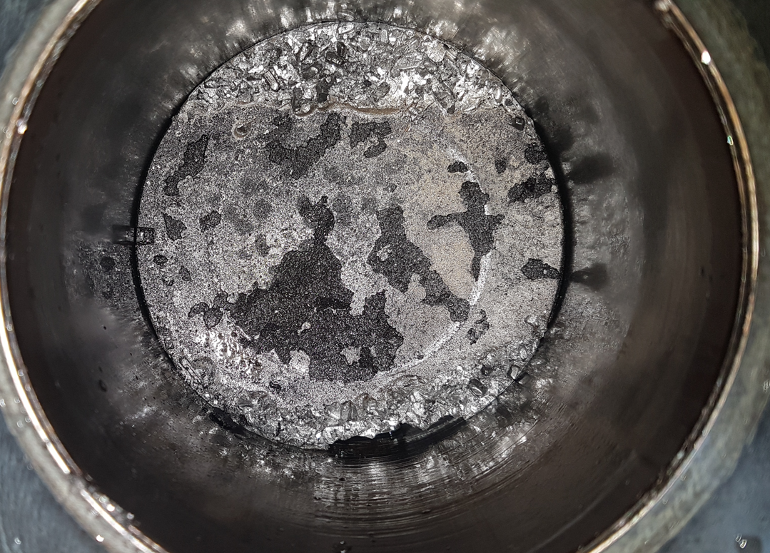

Die Motorspülung endete nach ca. 200km bei mir so:
Bauernmotor B201i, der Ölabstreifring wollte nicht mehr, wäre früher oder später wohl trotzdem passiert, mit der Spülung ging es aber im Zeitraffer.
Ölmenge nach Peilstab einfüllen, weniger ist da mehr.
