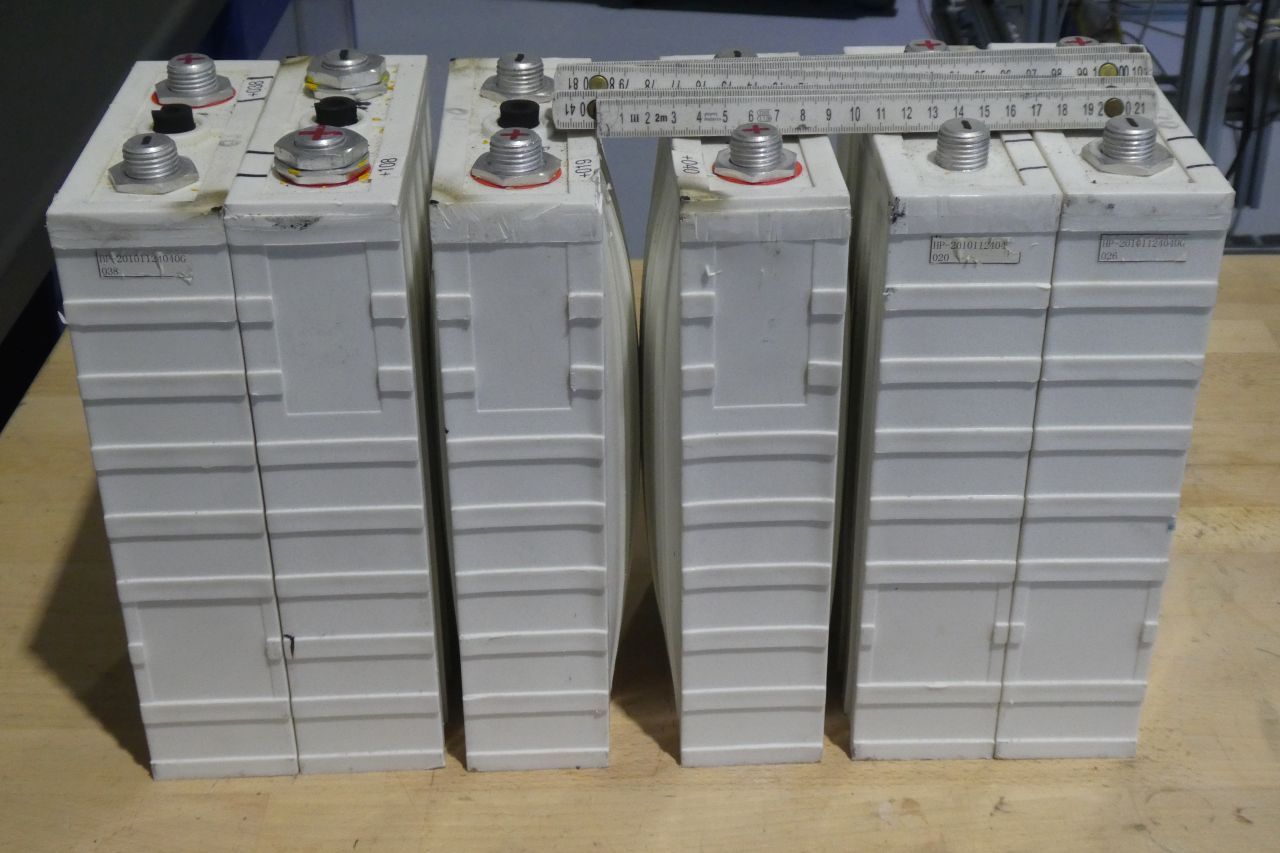

[ATTACH alt=LiFePO4.jpg]232805[/ATTACH]
Tatsächlich ist, auch später, nichts mehr passiert. Außer dass die Akkus halt trotz des Aussehens "platt" waren (In diesem Fall wohl wegen Tiefentladung).
die waren aber nicht in einem Spannrahmen?!

Wir hatten damals von den HiPower-Zellen auch noch gebrauchte Restbestände rumstehen. Irgendwann waren die so rund, dass man damit hätte Fußball spielen können. Wir haben dann mal interessehalber das Sicherheitsventil geöffnet, um zu sehen was passiert. Es hat aber nur leicht gezischt, d.h. es war nicht so viel Gasdruck vorhanden wie wir vermutet hätten. Die Zellen waren hinterher immer noch dick.
Die waren in einem Rahmen, allerdings nicht in einem wie Du ihn wahrscheinlich meinst. Die Zellen standen dicht aneinander, waren aber „lose“.
„Verspannt“ haben sie sich beim Aufblähen dann aber von selbst, …
… und dabei den Rahmen gesprengt.
(...), d.h. es war nicht so viel Gasdruck vorhanden wie wir vermutet hätten. (...)
Hätte ich das gewußt wäre ich beim Ausbau entspannter gewesen. :eek:
