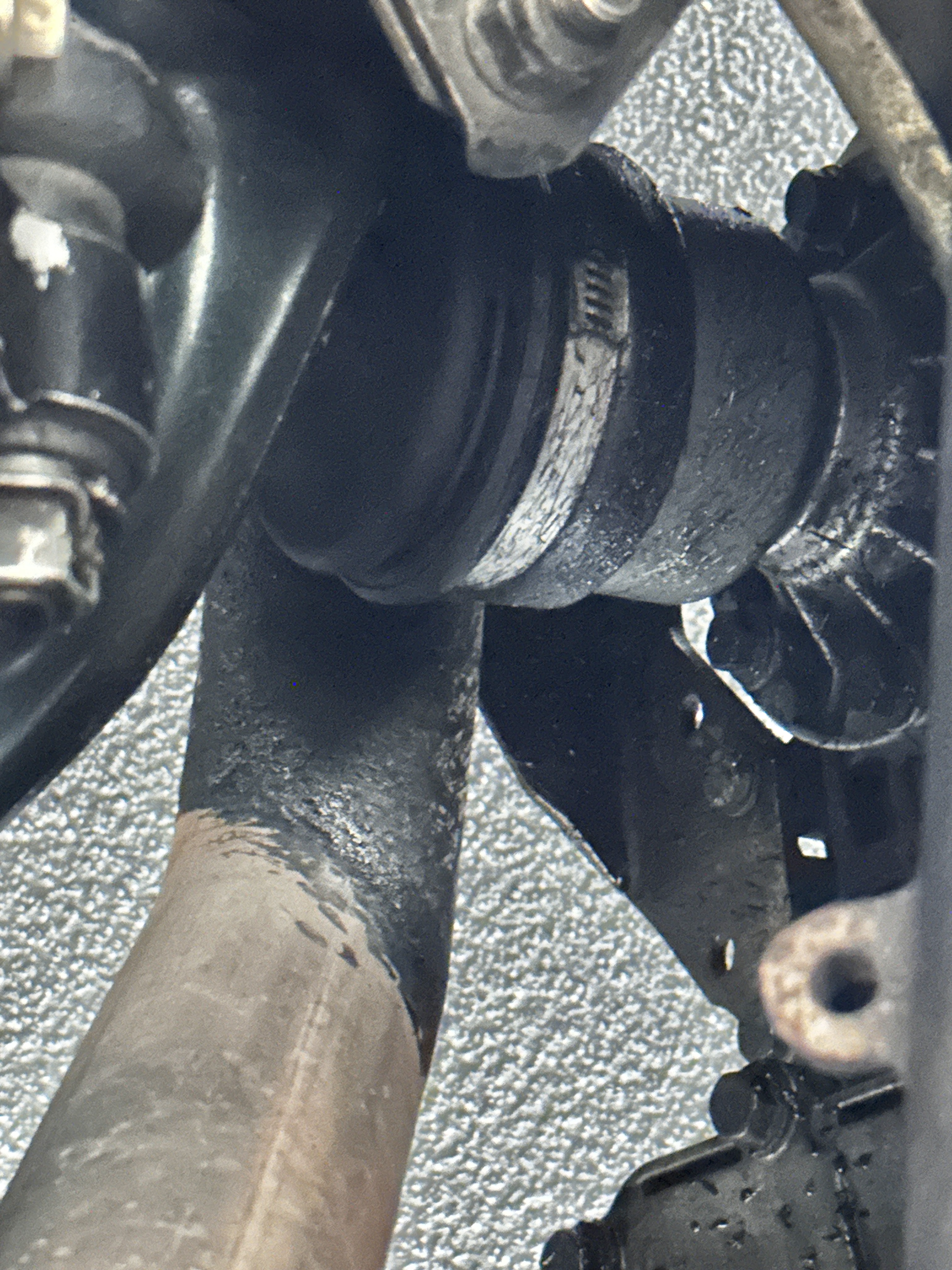

Kurze Frage, da aktuelles Problem vor angedachter Urlaubsfahrt: wir reden von der inneren Antriebsmanschette rechts. Irgendwo kommt das Fett raus. Ich weiß noch nicht wo, morgen werde ich alles mit Bremsenreiniger abspritzen und auf Geheiß der Werkstatt mal versuchen, die Schlauchschelle festzuziehen. In dem Zusammenhang die Frage: ist diese Schlauchschelle eigentlich die adäquate Weise beim 900er, die Antriebsmanschette zu befestigen? Bekannter von BMW meint: sowas verbaut man eigentlich nicht. Weil wenn man die Schelle festzieht, kann man die Manschette beschädigen. Ich habe keine Ahnung, was da Original ist beim Saab….

Mach mal sauber und guck dann nochmal. Ich würde, wenn das Blech locker ist erwarten dass der Topf dichter am Getriebe versifft ist. Für mich sieht es so aus dass die Schelle, die ich im Übrigen so auch ab Werk kenne, verfettet ist. Wenn alles sauber ist die Manschette mal ringrum von Hand drücken und an den Falten ziehen. Vielleicht ist die Manschette auch genau an der Kante der Schelle beschädigt.

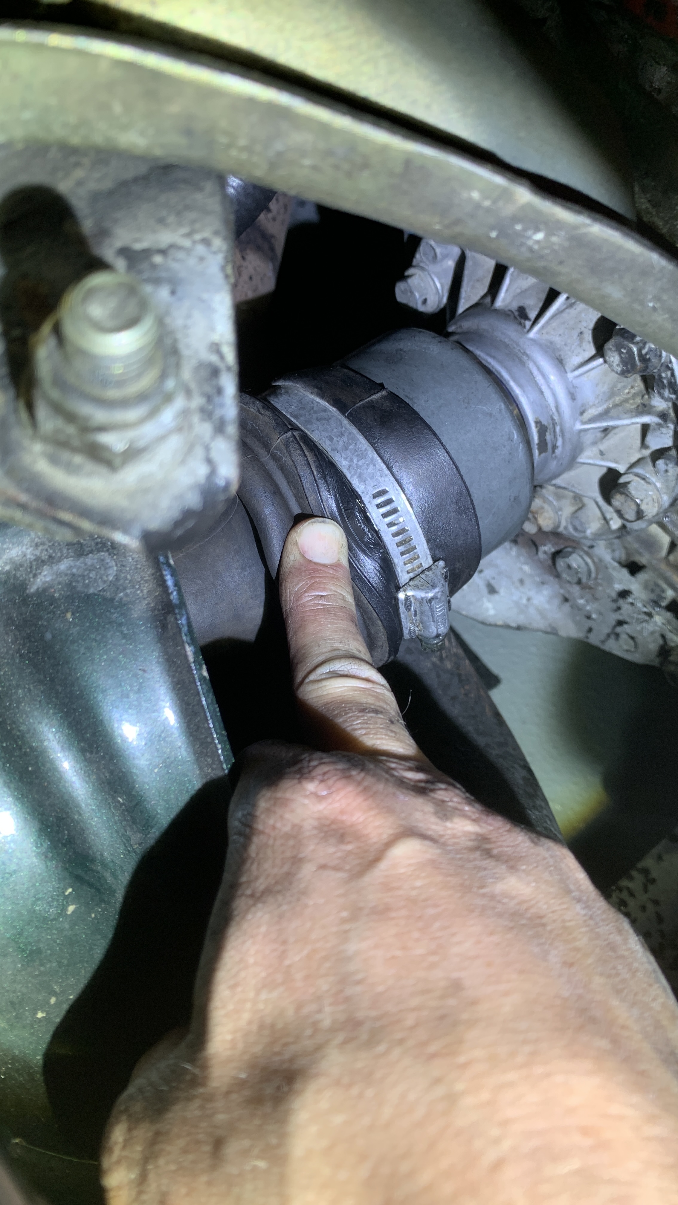

Kurzes Feedback: Jörg wird mir morgen bei einem Reparaturversuch helfen! Das finde ich fantastisch. Hier noch mal ein Bild, was das Problem verdeutlicht.
Es könnte innen am Topf herausquellen. Ist definitiv so, wenn die Manschette heile ist.
War bei mir auch so.
Edit: Habe gerade erst gesehen, dass auf dem unteren Bild eine Beschädigung im Balg ist. Wenn das ein Loch ist, ist die Ursache geklärt.

Also Untersuchung hat er gezeigt, dass die Manschette an der Schelle gerissen ist. Möglicherweise zu stark angezogen.
Die schraubbaren Schauchschellen sind/waren beim 900 Serie und funktionieren problemlos.

Allerdings solle man sie korrekt platzieren, bevor man sie anzieht, der Topf hat entsprechende Ausformungen

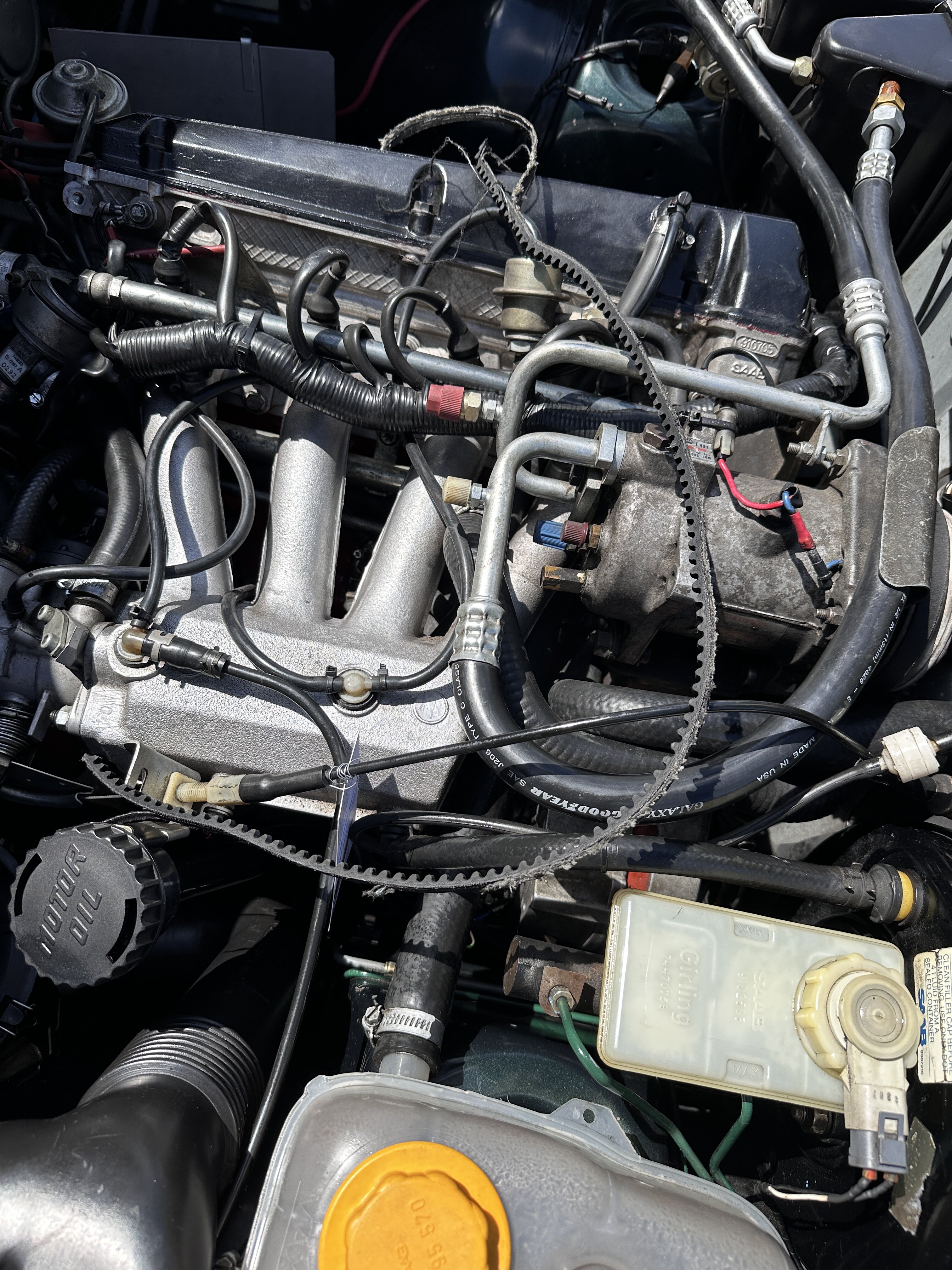

So, jetzt wird es definitiv nichts mehr mit dem Urlaub. Möglicherweise ausgelöst durch enormen Austritt von Tripodenfett hat sich ein Keilriemen verabschiedet und einen zweiten abgescheert. ob jetzt Lima oder Wasserpumpe weiß ich nicht. ADAC Plus bringt den Wagen zur Werkstatt.
Heiß gelaufen ist er übrigens zum Glück nur ganz kurz.

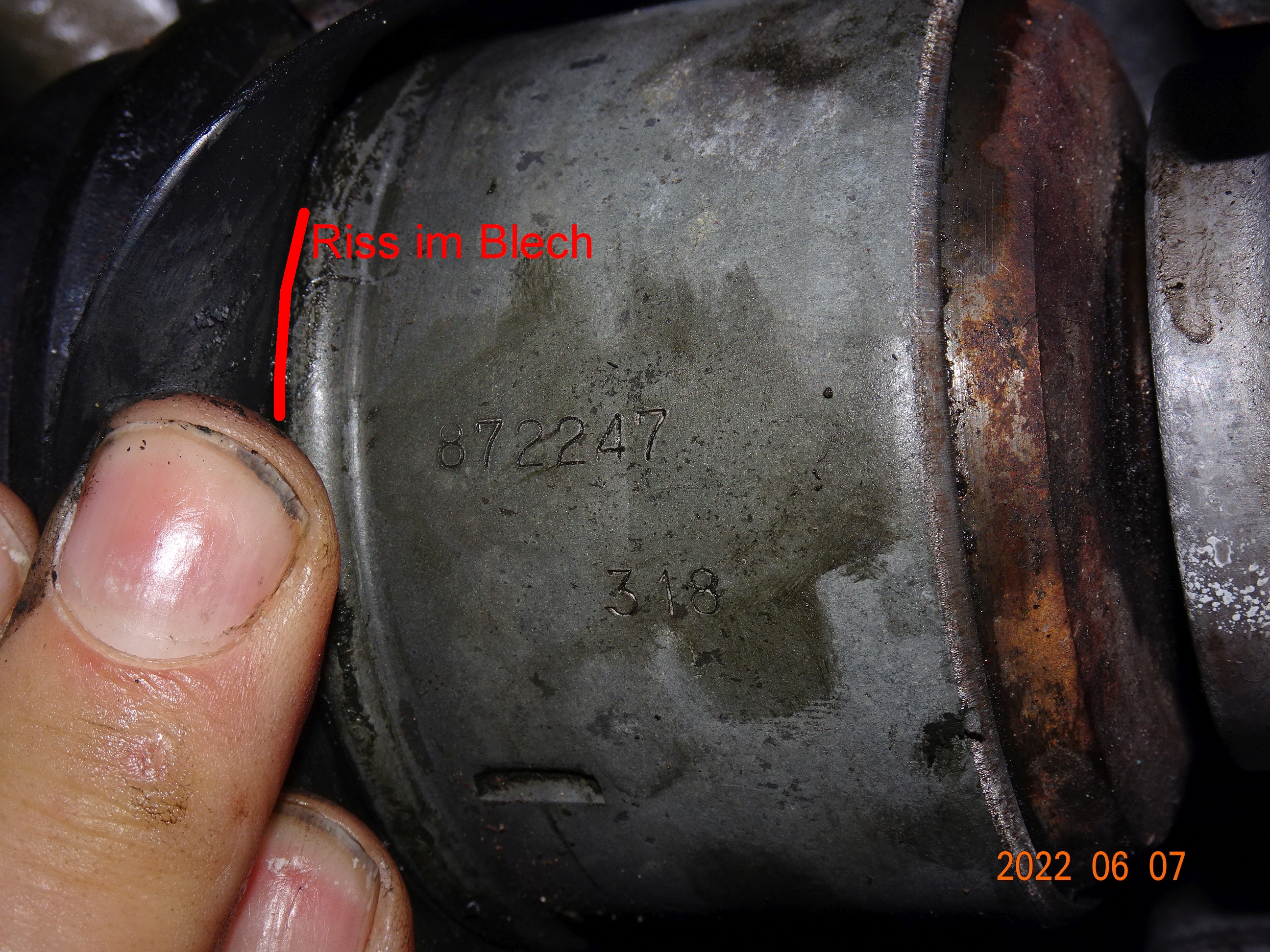

Noch eine Idee, wo trotz intakter Manschette das Fett herausquellen kann: Im Blechgehäuse, aber hinter der Schlauchschelle war ein Riss verursacht durch unqualifizierte Hammerschläge von unbekannt.
Maßnahme: Auf dem Biltema- Parkplatz Manschette abgezogen, mit Bremsenreiniger gespült, Riß gesehen, mit Silikon großzügig zugebäppt, mit Fett befüllt und mit neuer Schlauchschelle hält das bis heute.

.... Möglicherweise ausgelöst durch enormen Austritt von Tripodenfett hat sich ein Keilriemen verabschiedet ...
Das Fett halte ich als Ursache für unwahrscheinlich.
Dem schließe ich mich an.

Anzeichen sprechen für Schaden durch Schlauchschelle. Evtl. zu stark angezogen, oder unsauber justiert
