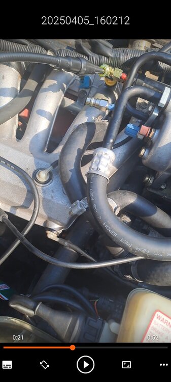

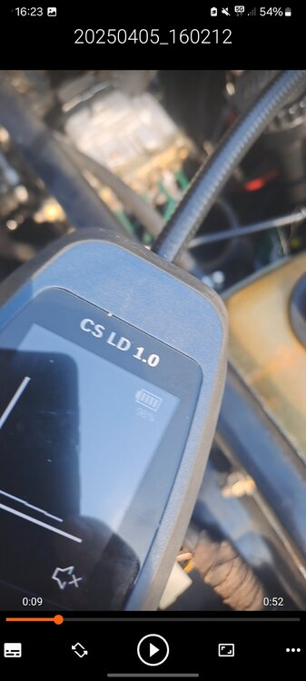

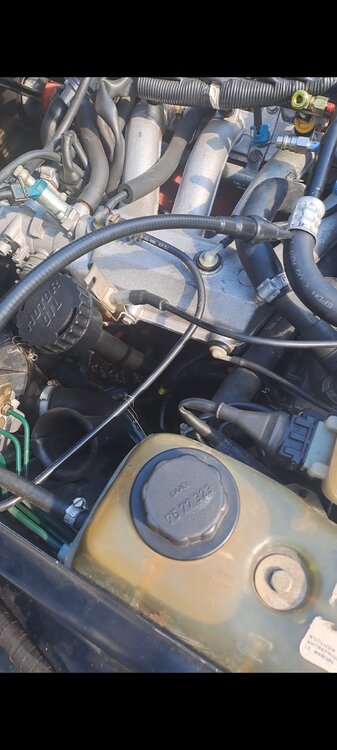

Mein Lecksucher ist eben eingetroffen. Schnell ausprobiert. Habe den Manuellen Modus mit Graphdarstellung gewählt. Video stell ich ein, geht nicht, Video ist zu gross, nehme Screenshots..
Was ich sehe: an allen Verbindungen Trockner, Schläuche usw. reagiert der nicht. Sobald ich aber an die Anschluss-Adapter gehe, spricht das Gerät an, und der Graph steigt schnell und eindeutig an. Reicht das schon aus, um eine Aussage zu treffen?
