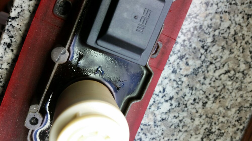

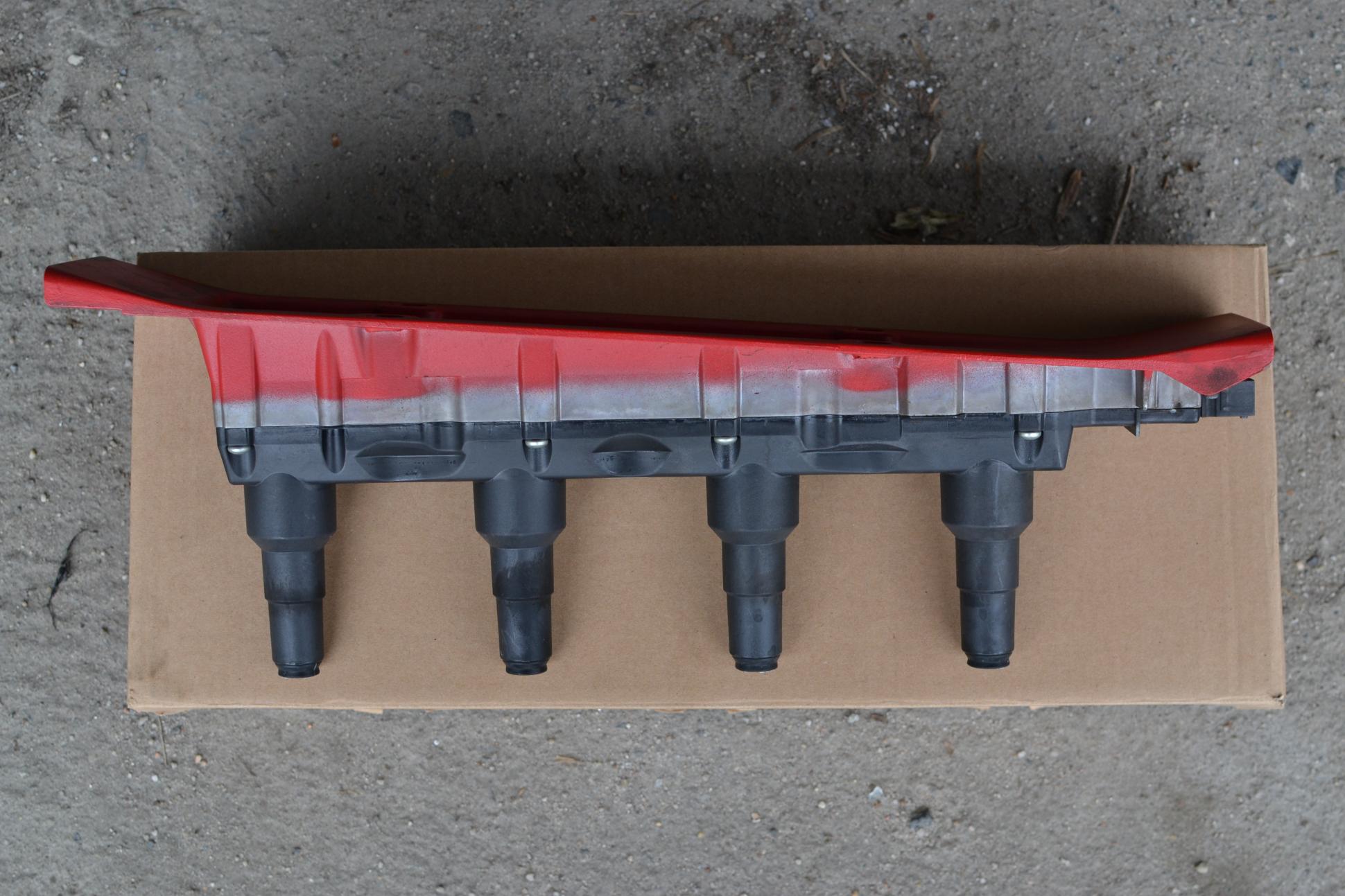

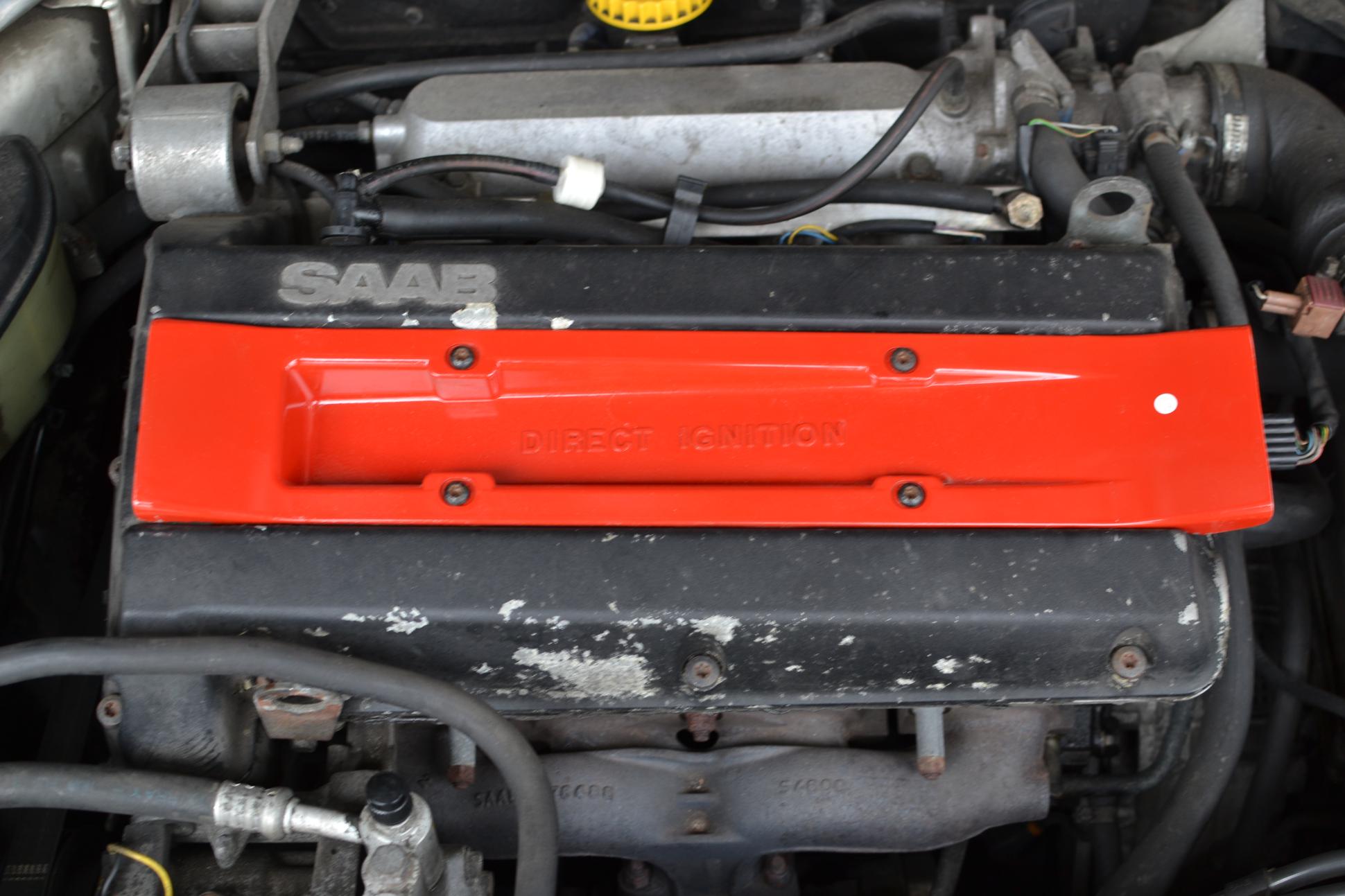

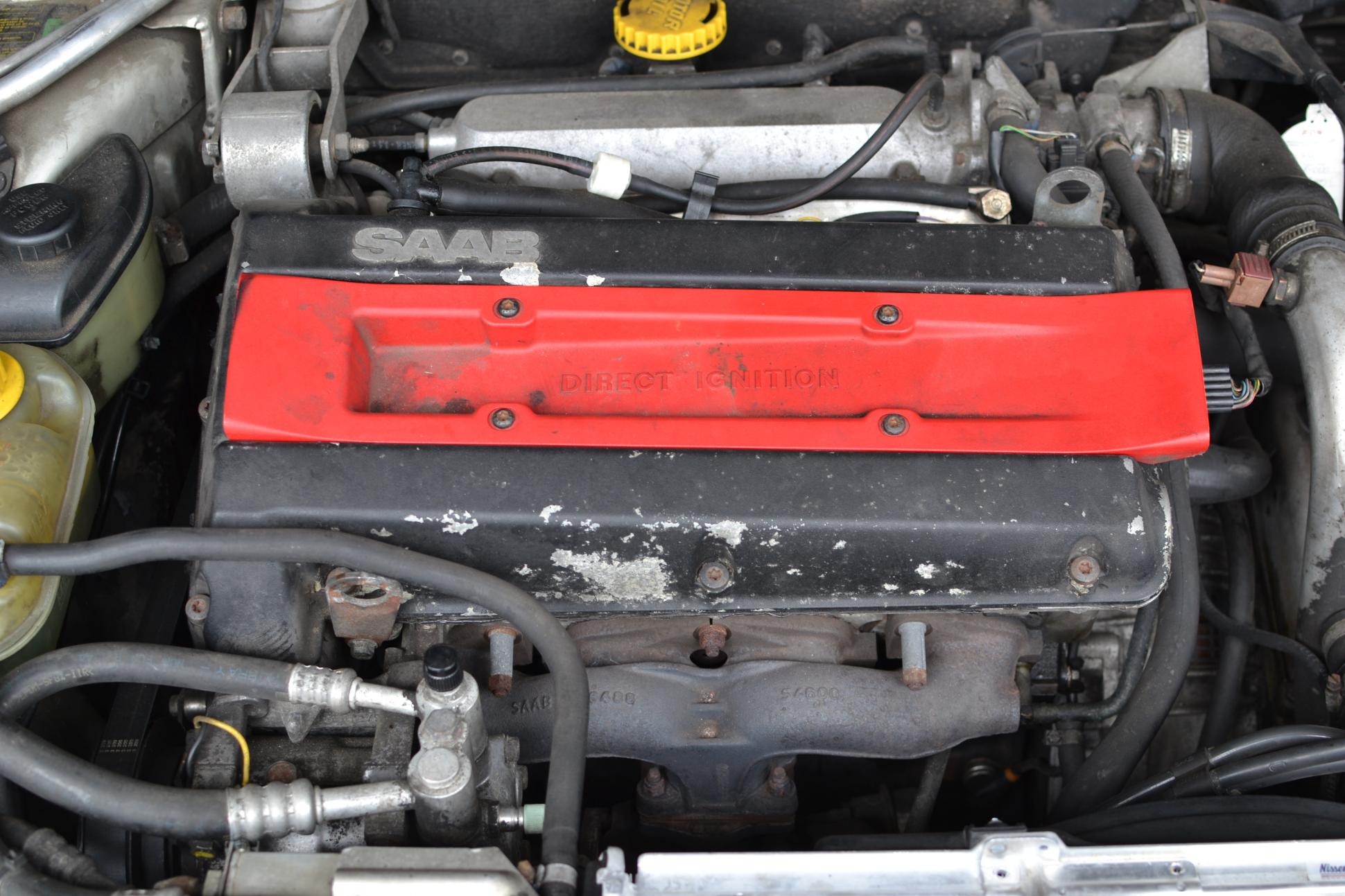

Hier mal Bilder (#25) meiner NGK-DI, Fabr.-datum 2011, gekauft über örtlichen Teilehändler 2013
http://www.saab-cars.de/threads/di-box-rot-nachbau-zubehoerersatzteil.42023/page-2#post-888163
Meine war, wie die originalen, an der Unterseite seitlich nicht bis an das Kunststoffteil lackiert, nur Farbnebel sichtbar und hatte trotz NGK-Aufleber auf der Unterseite SAAB und SEM eingegossen.
Muß nicht gegen die Anbieter sprechen, falls NGK (mit Qualitätssicherung?) wegen der Nachfrage vielleicht neue bezieht und nicht nur, wie bei meiner, Lagerbestand verkauft.

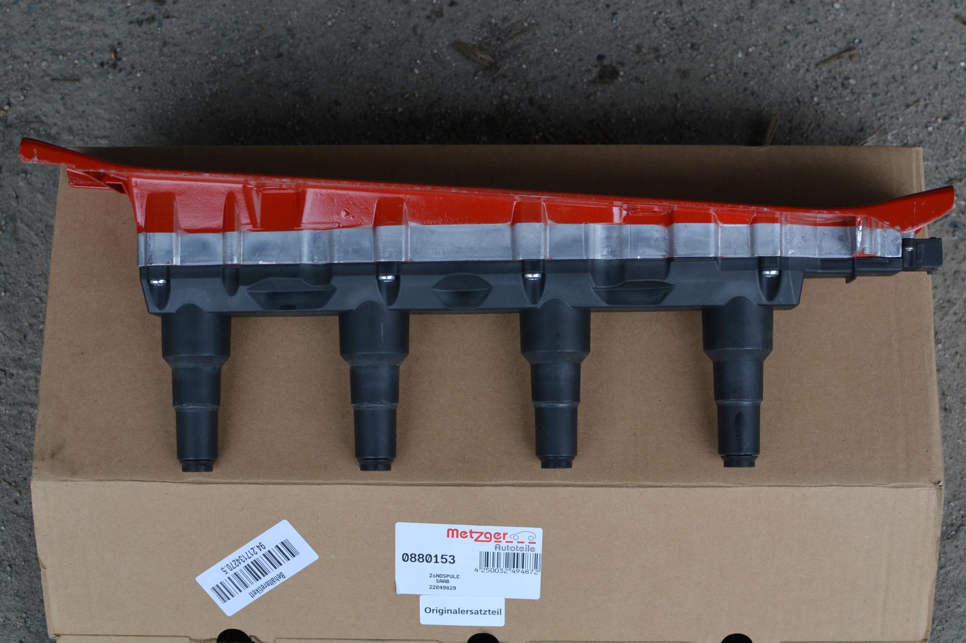

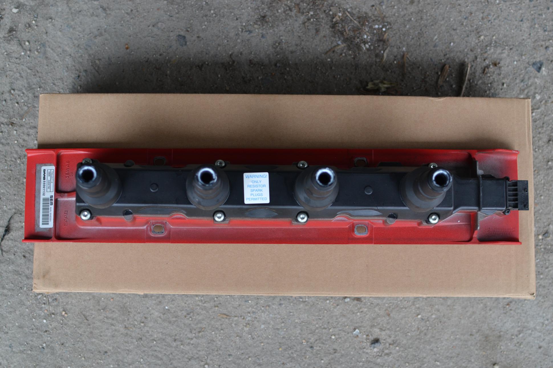

Zum einen hatte ich schon das Erlebnis mit defekter Zündkassette liegengeblieben zu sein
und zum anderen wollte ich eindlich Euren Rat beherzigen und eine in Reserve spazieren fahren.
Also mußte eine her und da anscheinend noch keiner eine vom Metzger hat, habe ich solche genommen.
Bisher war nach dem Totalausfall seit 2009 eine SEM drin.

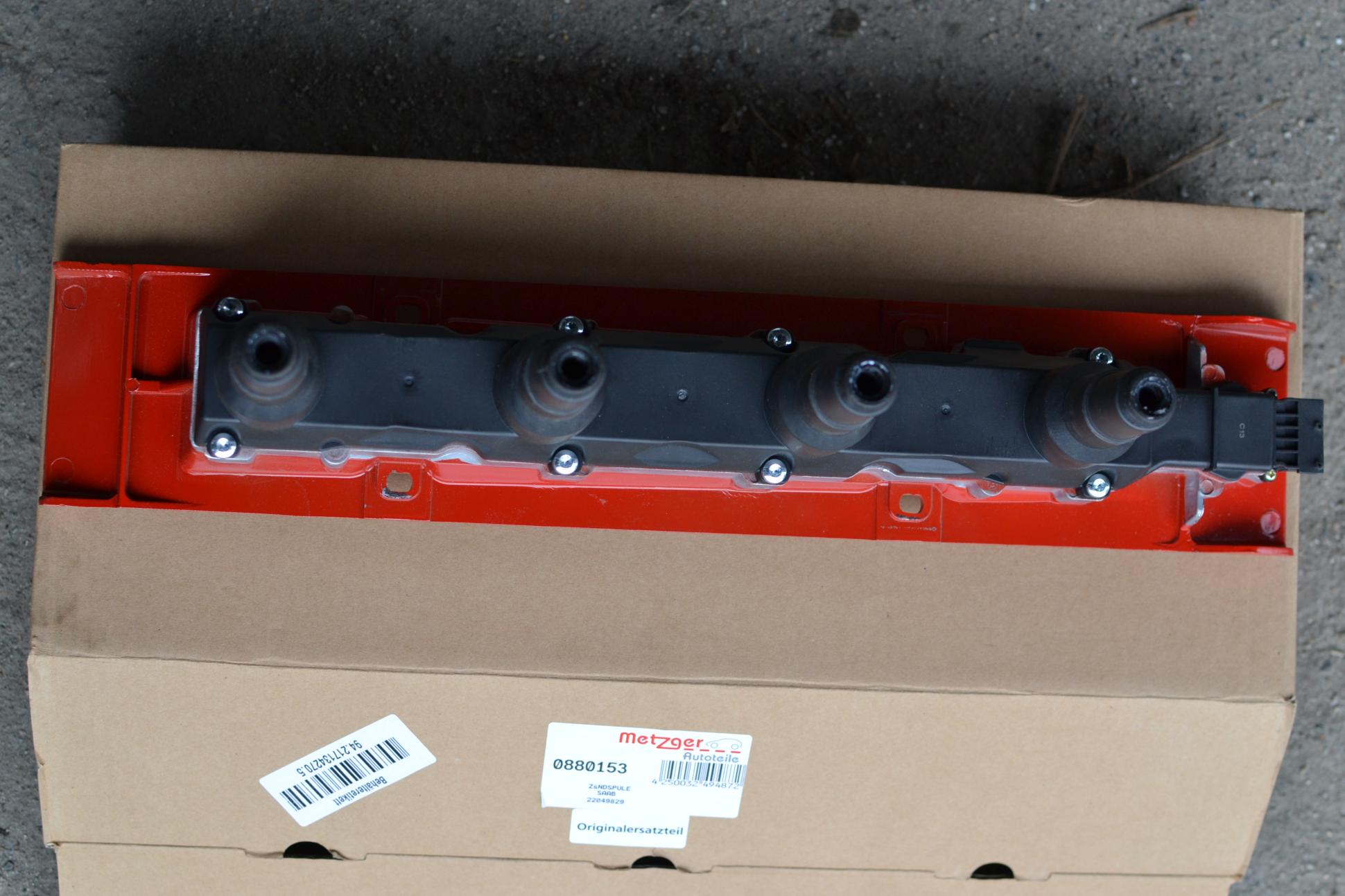

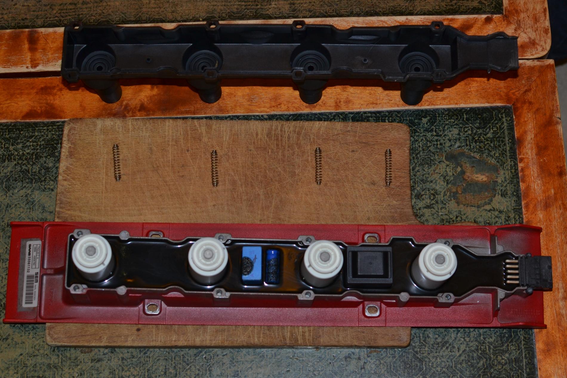

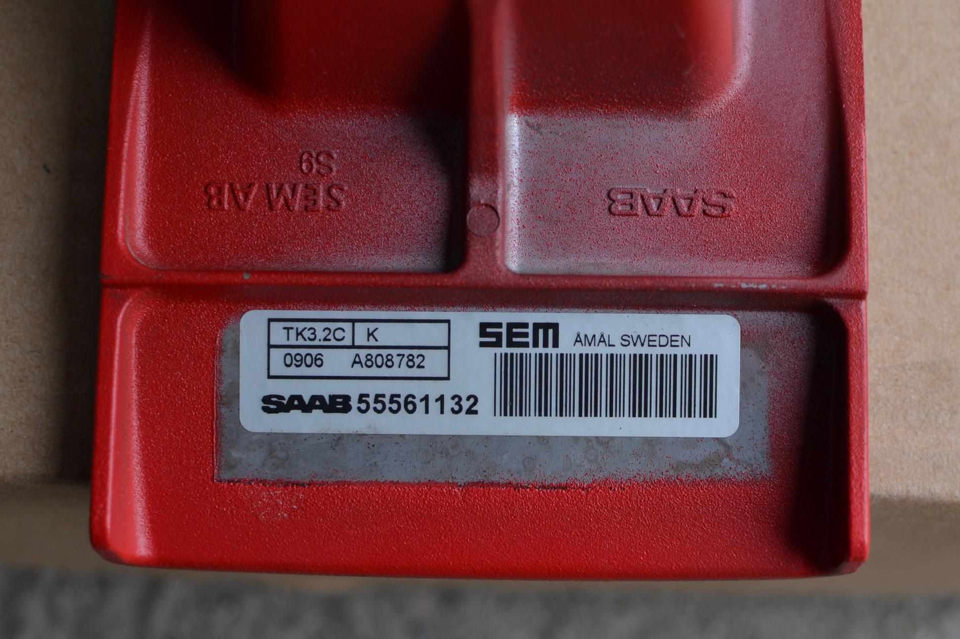

Als erstes nochmals Fotos von der Alten:
DSC_0047.thumb.JPG.1c8ac5f488bb2ac03d867654806213e6.JPG DSC_0046.thumb.JPG.f7eac95e25f7cd675222c968bd6b35e0.JPG DSC_0045.thumb.JPG.5af23bdfe841a9bc2b39443dcc9365fe.JPG DSC_0044.thumb.JPG.8672f4e231894e2cbd278cb086c3ac3c.JPG
noch ein Blick in das tiefe Tal:
und nun die Neue - sieht einfach aus wie die üblichen aus dem fernen Osten:
DSC_0049.thumb.JPG.c24156d3be1674f0a084e5a341fb21a9.JPG DSC_0050.thumb.JPG.d28c83a96297b082459ad2fad4f2e80b.JPG DSC_0051.thumb.JPG.4bb1b4c82d925e04fe545eb1417d1463.JPG

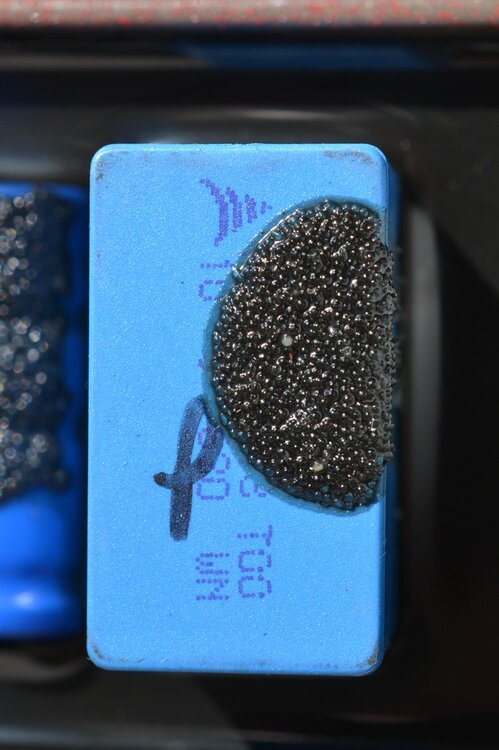

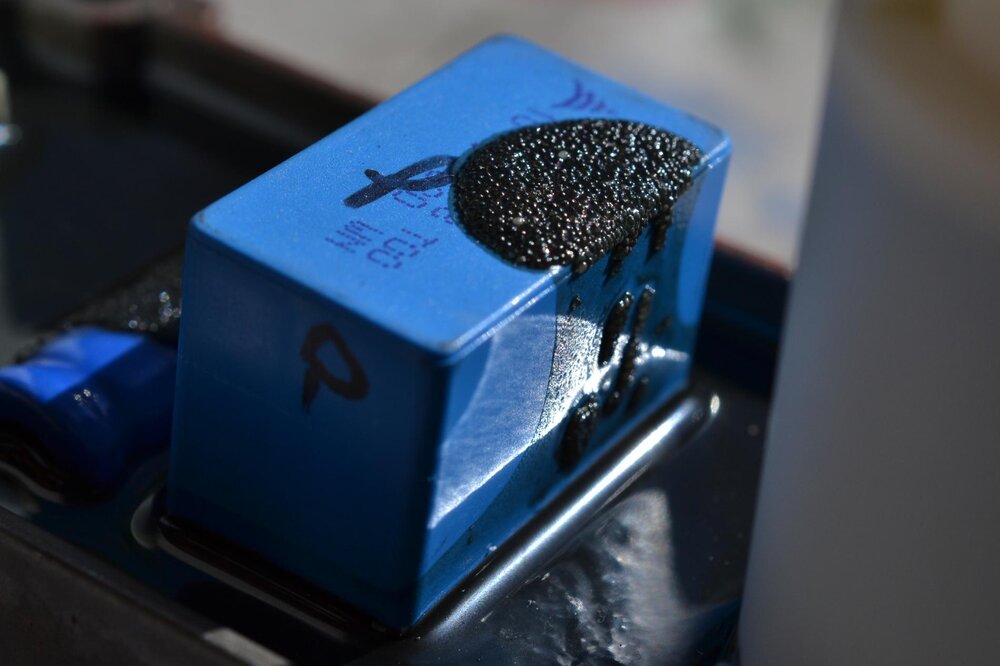

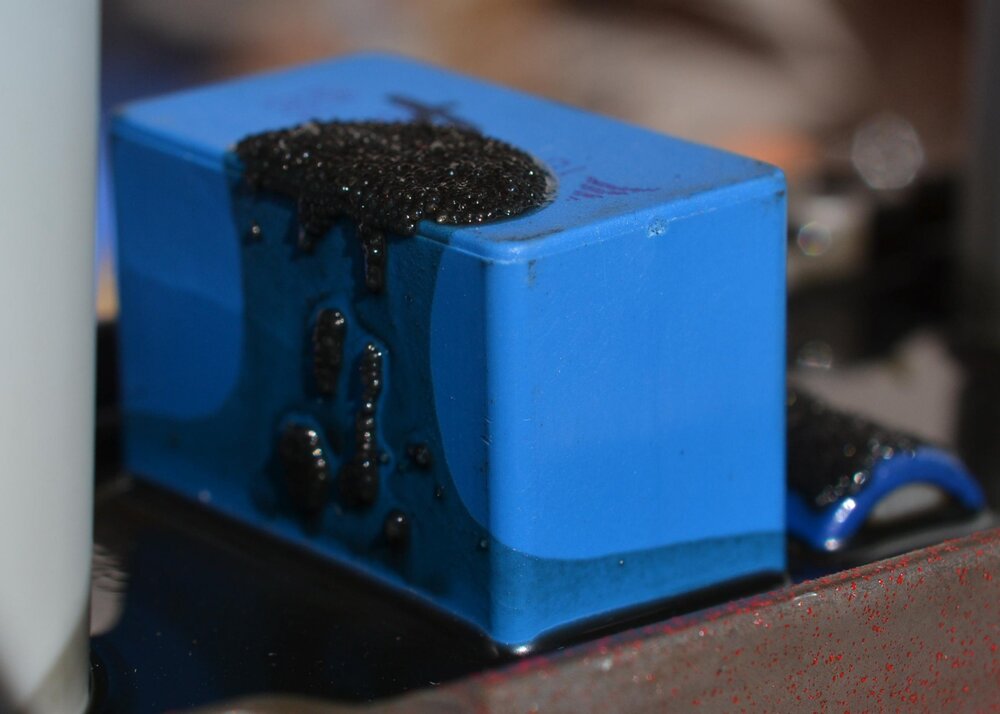

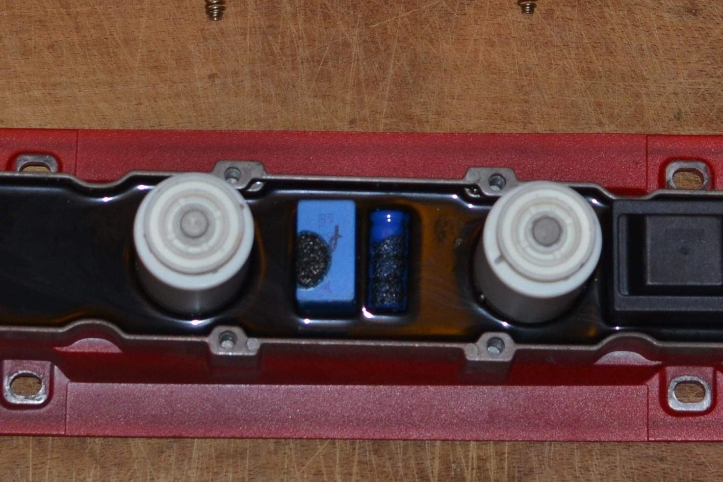

Die alte SEM habe ich aufgeschraubt und mir ist auf zwei Bauteilen schwarzer Schaum aufgefallen.
Ist das unbedenklich, oder ein Hinweis dafür daß die DI seltsam funktioniert ?
Also -
das Ding ist (wie man erkennt) vergossen - d.h. man bekommt die defekten Bauteile nicht freigelegt.
Die Bauteile sitzen auf einer Platine, die Lötstellen sind nicht erreichbar(weil vergossen und auf der Unterseite der Platine).
Auf dem Foto erkennt man einen möglicherweise geplatzen Folienkondensator (eckig) und einen Elektrolytkondensator (rund).
Der 'Schaum' könnte überhitzte Vergußmasse sein.
Auch optisch einwandfreie Bauteile können defekt sein.
Langes Geschreibsel - alte Erkenntnis:
Das Ding ist irreparabel, schmeiß es weg. Nur als Weihnachtsdeko zu gebrauchen.
Lediglich spröde Gummidichtungen der Kerzen oder die Kontaktfedern können getauscht werden, gehen aber seltenst kaputt.
