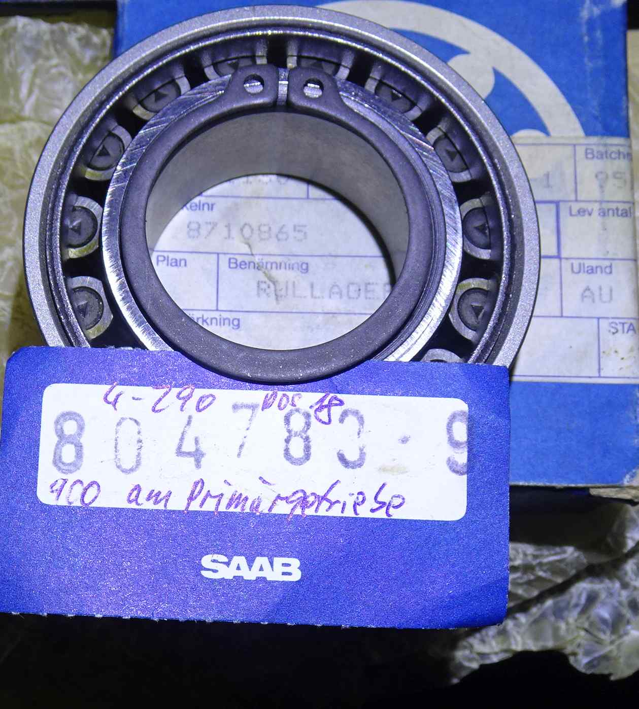

Nachdem du es nicht machen willst, habe ich es Nachgemessen. Der Wellensicherungsring ist ein Normteil in Standardausführung: A35 DIN471.
Der Ring von dem Du sprichst ist ein Anlaufring für die Rolle am Aussendurchmesser. Wie Du siehst war er ursprünglich nicht vorgesehen.
Ob er verbaut werden muss hängt leider wieder an der Frage zur Lagervorspannung.
Mit einer solchen braucht man den garnicht.
Aber vielleicht hat Saab da mal was geändert.
Die abgesetzte Seite zeigt üblicherweise zur Rolle hin.

Das hat nichts mit dem WHB zu tun, das ist Lagerspezifisch. Deshalb taucht er nicht auf.
Der Ring ist Teil des Lagers.

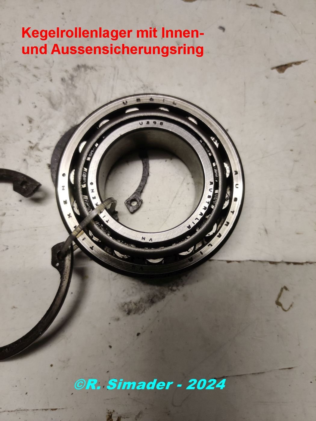

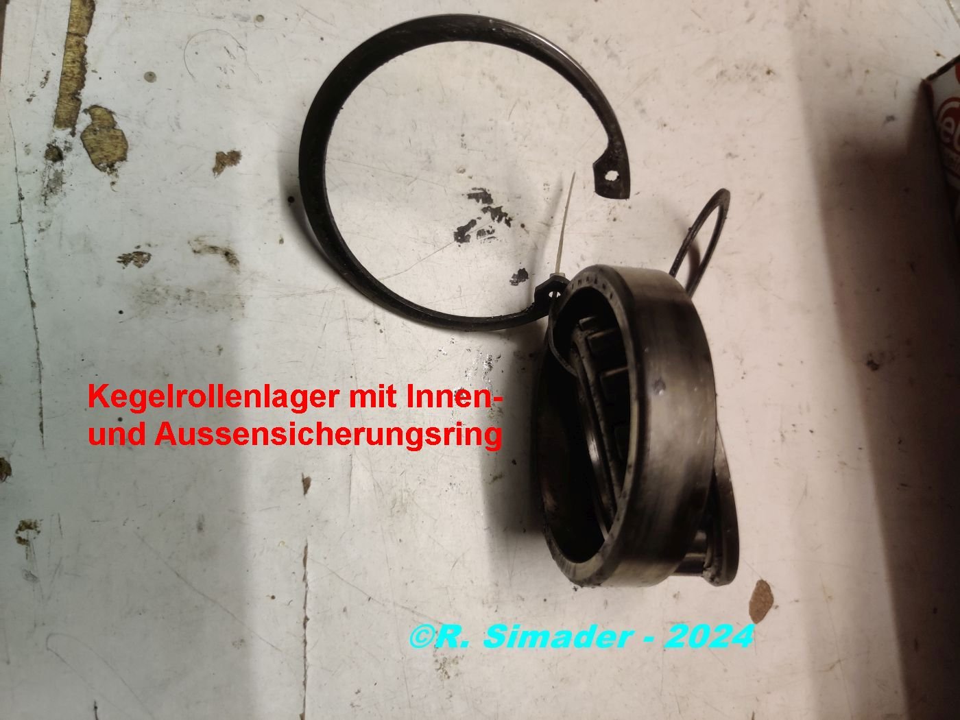

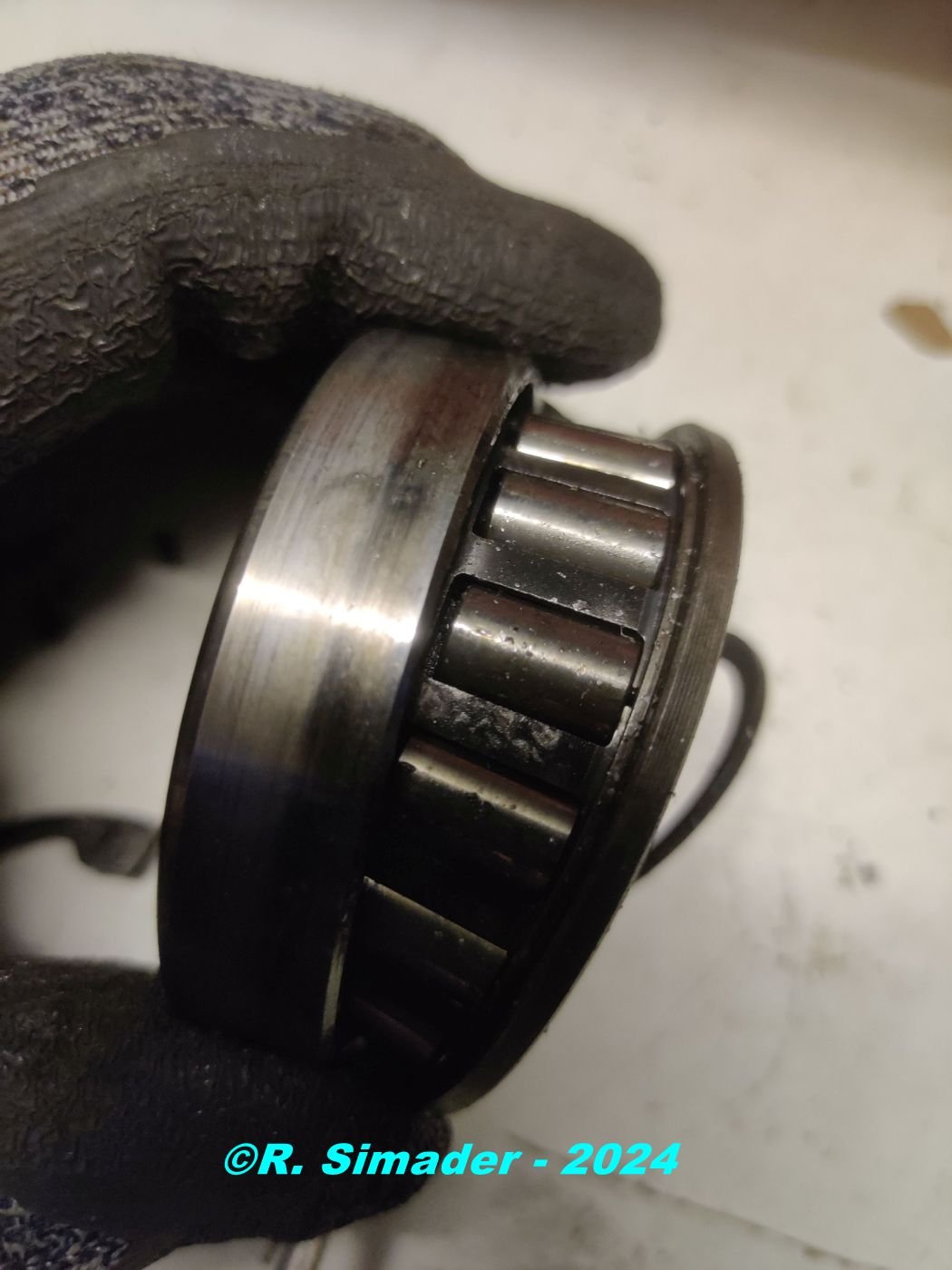

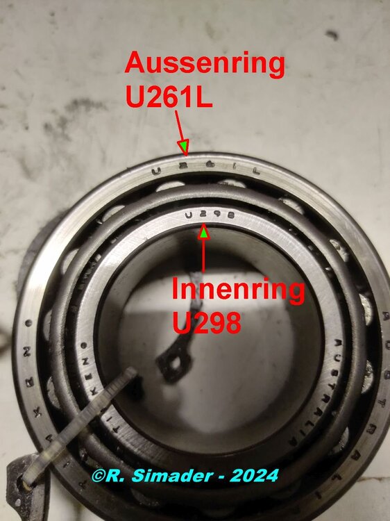

Klar, da war ein neues Lager fällig! Für alle die es noch interessiert habe ich ein paar Bildchen gemacht.
Lager_Primaerkettenrad_Eingang_2_k.thumb.jpg.87875c4b57cb4e2634ceeebfe793b2c4.jpgLager_Primaerkettenrad_Eingang_1_k.thumb.jpg.270a441898661948d5e8fa256856be7c.jpgLager_Primaerkettenrad_Eingang_3_k.thumb.jpg.32112096d6662e3da50a3fd64fcc5193.jpgLager_Primaerkettenrad_Eingang_4_k.thumb.jpg.791e0ce4660c68ecbcd8eb41a5e6df31.jpg
Der Ring gehört zum Lager und ist mit dem Innenring verbunden, aber beweglich. Und wenn der davon getrennt ist ist das Lager kaputt.

Gehst du zu deinem Kugellagerhändler und der schaut anhand der Nummern wo er es bekommt, oder z. B. hier: https://www.123kugellager.de/kugellager-gehauselager/zylinderrollenlager/kegelrollenlager/u298-90011-timken

Danke für die Fotos.
Jedoch wären die Seegerringe erneuerungswürdig, neu sind die nicht so weit geöffnet.
und ja- der Ring ist fest mit dem Käfig verbunden und würde sich nur durch Entfernung der Kegelrollen demontieren lassen. Also hat sich die Frage mit der Entfernung des Ringes auch erledigt.
Diagnose "Lager kaputt" würde ich bestätigen. Warum auch immer kaputt.

Falls am Innenring der Bund los gebrochen ist, klar Lager kaputt.

[mention=14047]9001983[/mention]: diese würde ich sowieso erneuern, und der Aussenring ist ein J65 DIN 472, damit niemand messen muss. M. M. hat das Lager einfach zu viel Querkraft abbekommen sodass es den Anlaufring abgesprengt hat.
Und noch die Infos aus dem Seeger-Katalog:
A35: Tragfähigkeit des Ringes (FR) 30,8kN und der Nut (FN) 17,8kN
J65: Tragfähigkeit des Ringes (FR) 121,0kN und der Nut (FN) 51,8kN
Da muss heftig was schief gelaufen oder passiert sein, wobei der Nutwert beim A35 wiederum wegen des Alugusses reduziert werden muss. Mir ist sowas bei über 1Mio km mit meinen 900ern nicht passiert, selbst als es den Lagersitz rausgebrochen (Kettenriss!) hat blieb der Seegerring drauf.
