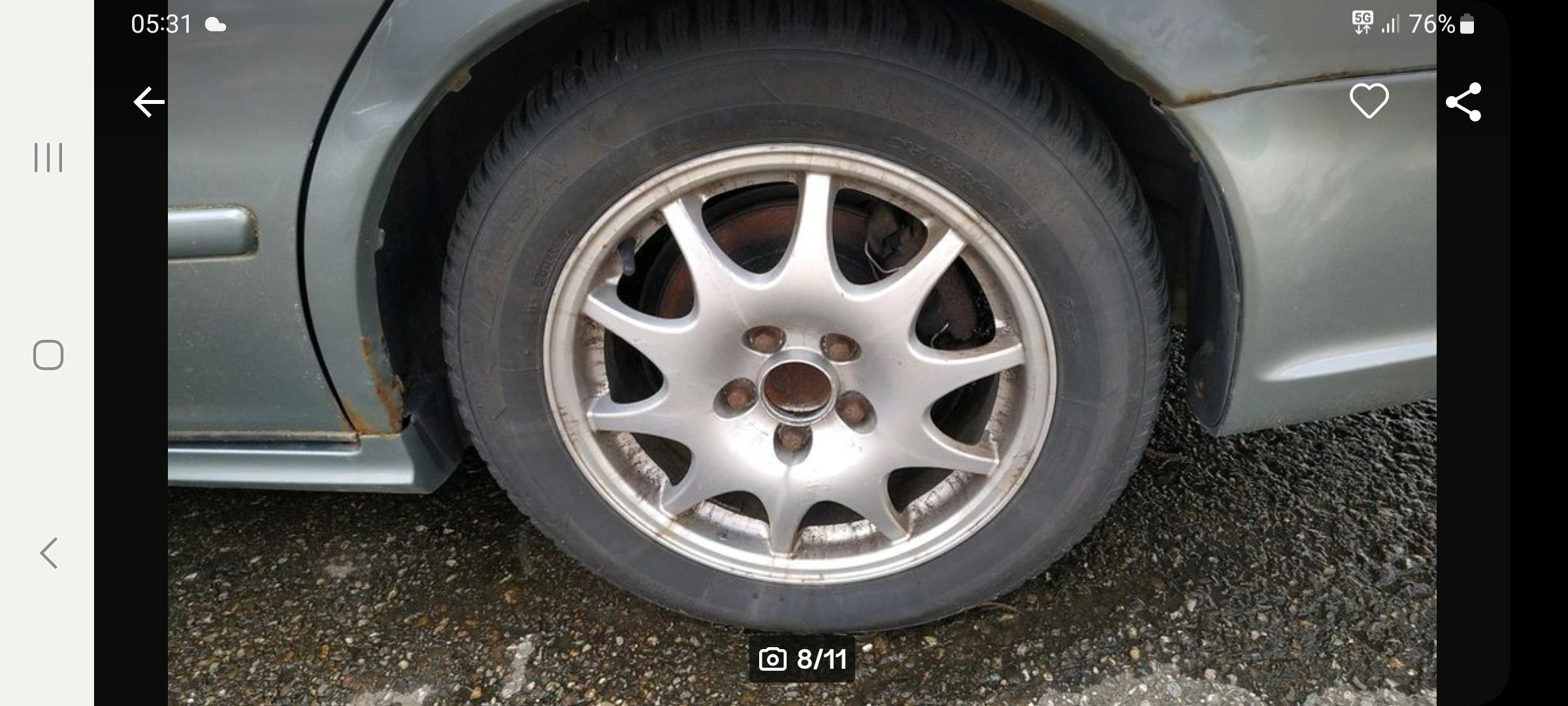

5. September 20245. Sep https://www.kleinanzeigen.de/s-anzeige/saab-9-5-vektor-kombi-hirsch-performance/2790092777-216-9120?utm_source=sharesheet&utm_medium=social&utm_campaign=socialbuttons&utm_content=app_android Ist das der Wagen?
5. September 20245. Sep https://www.kleinanzeigen.de/s-anzeige/saab-9-5-vektor-kombi-hirsch-performance/2790092777-216-9120?utm_source=sharesheet&utm_medium=social&utm_campaign=socialbuttons&utm_content=app_android Ist das der Wagen? [ATTACH=full]276565[/ATTACH] na hoffentlich nicht... Rostfrei definitiv nicht. Wenn Radlauf/Schweller und Seitenwand schon so aussehen, dürften die Hinterachsaufnahmen auch nicht besser aussehen... Wer nicht schrauben und schweißen kann, der wird mit dem nicht glücklich.

5. September 20245. Sep Autor https://www.kleinanzeigen.de/s-anzeige/saab-9-5-vektor-kombi-hirsch-performance/2790092777-216-9120?utm_source=sharesheet&utm_medium=social&utm_campaign=socialbuttons&utm_content=app_android Ist das der Wagen? [ATTACH type=full" alt="Screenshot_20240905_053110_Kleinanzeigen.jpg]276565[/ATTACH] Ja, warum?
5. September 20245. Sep Ja, warum? "Wenig Rost"...?? Die Basis sollte für die ggf. kostenintensive Überholung der Technik schon stimmen. Mit dem link aus #15 hätten sich einige der in #1 gestellten Fragen konkreter beantworten lassen. Bearbeitet 5. September 20245. Sep von klaus

5. September 20245. Sep Auf jeden Fall schonmal eine Rolle Schweißdraht, 2m² Blech und das passend vorgefertigte Blech für den Fahrzeugboden im Bereich der Hinterachs-Hilfsrahmen-Aufnahme ordern... Edit: https://saab-cars.de/threads/9-5-reparaturbleche-quertrager-hinterachse.76843/ Bearbeitet 5. September 20245. Sep von erik
5. September 20245. Sep Ja, warum? Siehe #16 Du schreibst selbst: Es gibt viele schöne Autos - man kann sie nicht alle haben, man sollte sich auf wenige konzentrieren, um ihnen wirklich gerecht zu werden. Repariere Fahrzeug 1 oder 2, selbst einen GM-SAAB gibt es nicht mehr für Low-Budget, auch wenn es momentan in Auto-Bild Klassik anders beschrieben wird.
