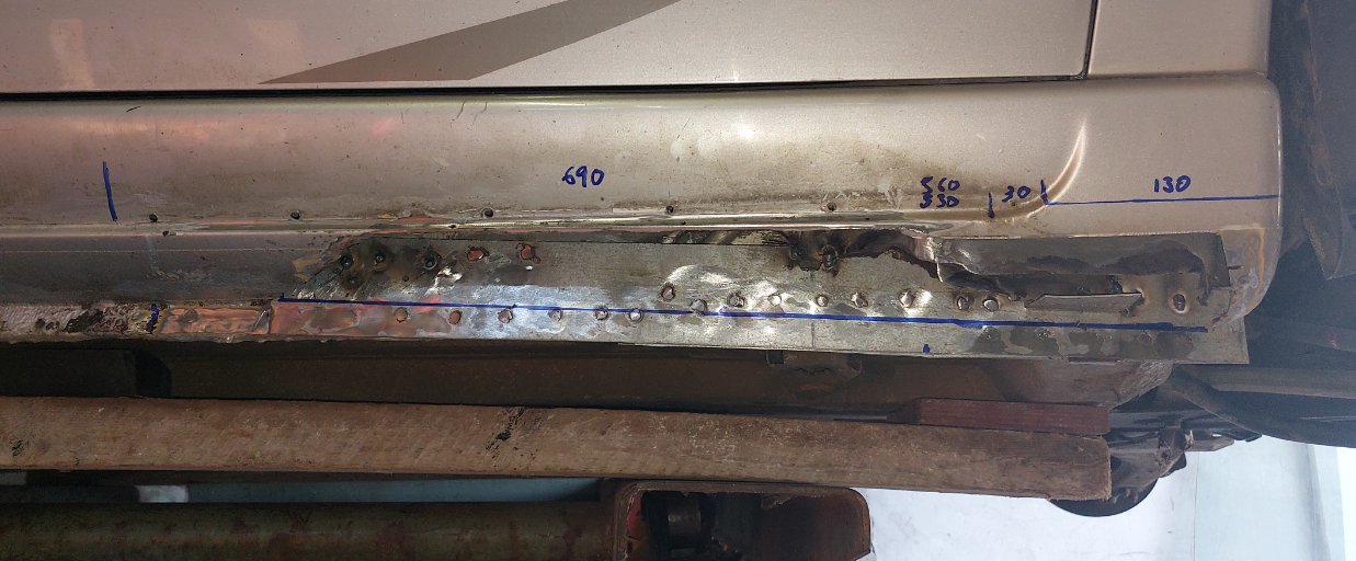

Ich hatte mich dazu entschieden, auch das äußere Blech nachzubauen und dieses aufzuschweißen. Da es bei dieser Budget-Kiste nicht um Optik sondern ausschließlich um Haltbarkeit ging, hatte ich hinsichtlich Umsetzung freie Hand. Für mich war es die erste Schwellerreparatur dieser Größe. Der Mißtrauische vom TÜV meinte: "Gut gemacht." 🤓

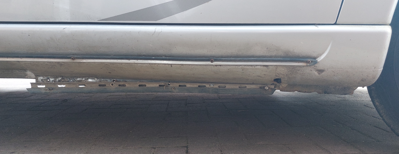

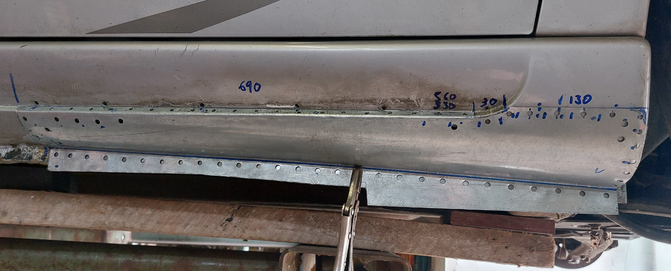

So sah zunächst das "kleine" vom TÜV zum Prüfzwecke verursachte Rostloch aus:

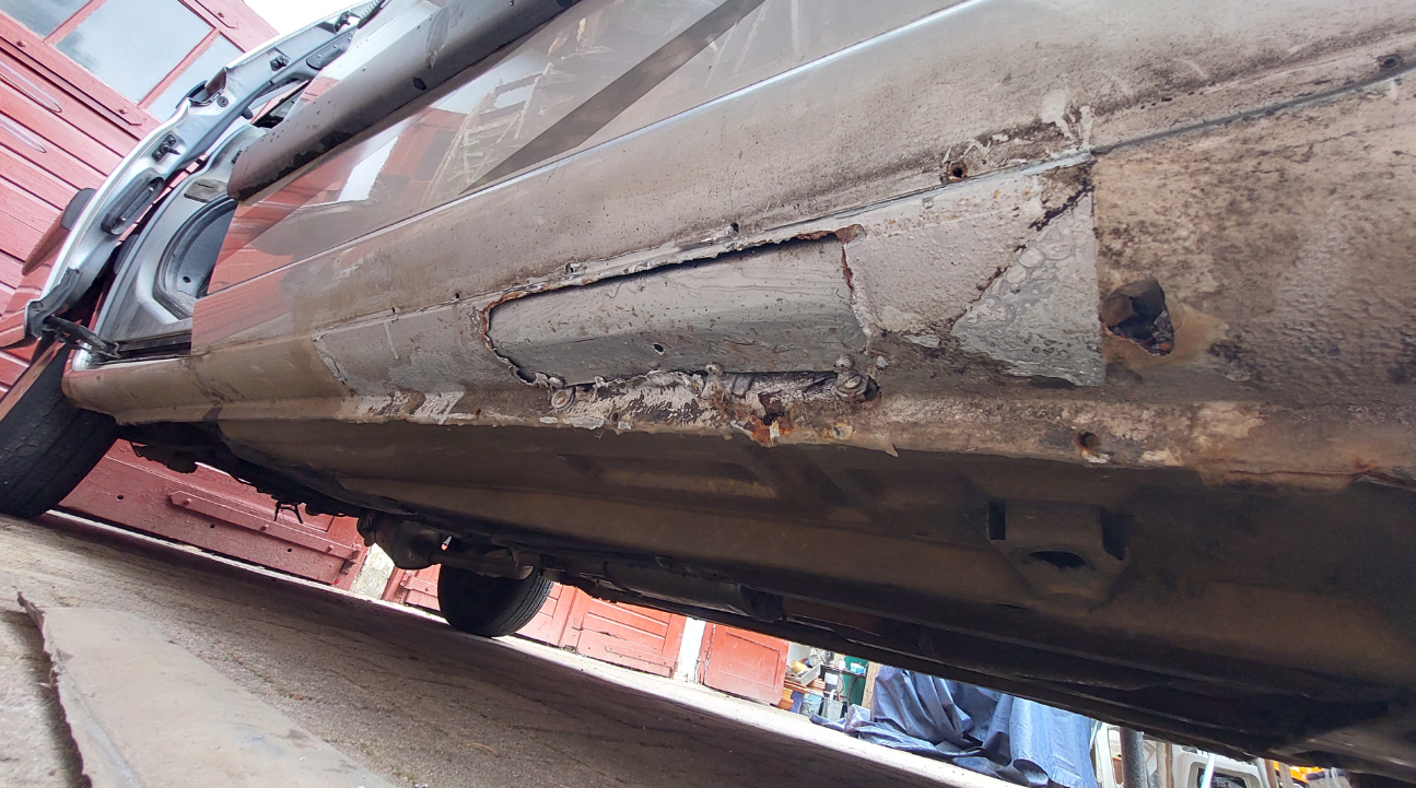

Dann bekam ich einen Eindruck vom bisher geleisteten Pfusch:

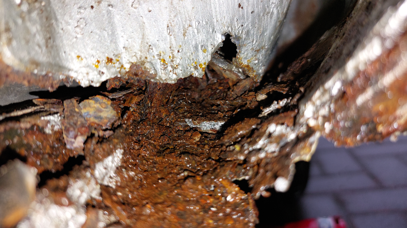

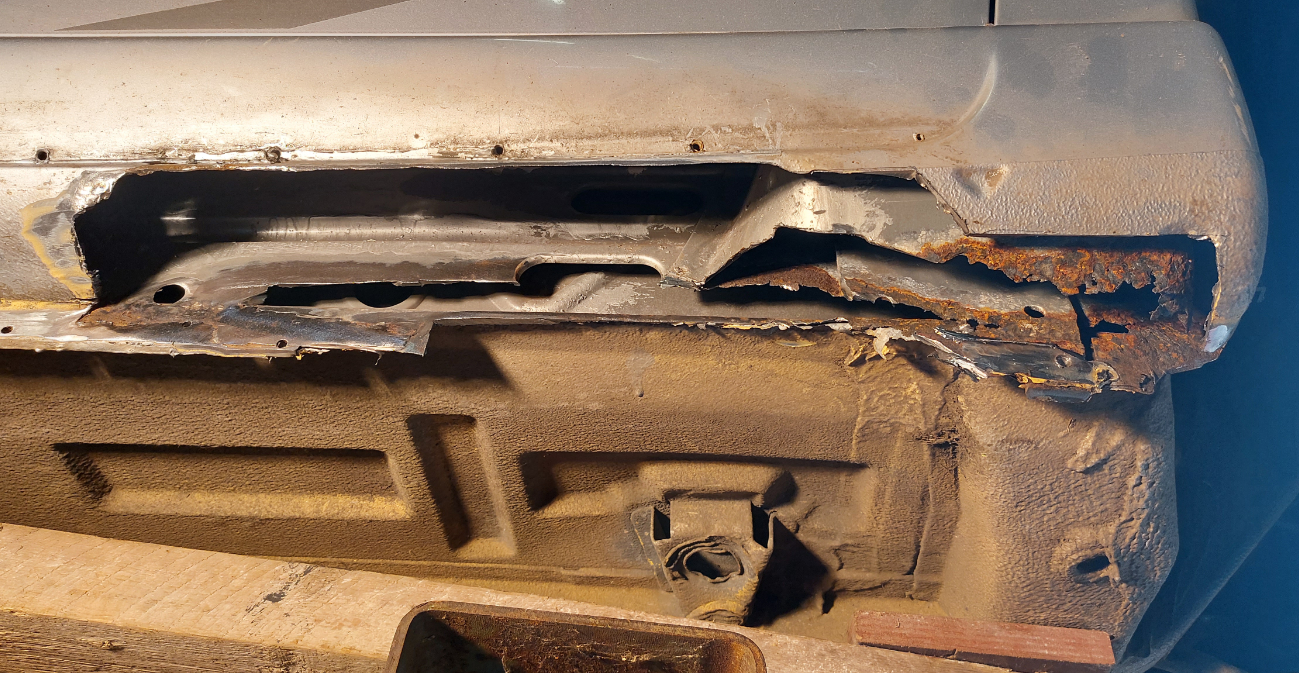

So sah es drinnen aus:
Also entweder Schrott oder frisch ans Werk!

Ich habe den Schweller übrigens schweißen lassen. Es gab Reparaturbleche für ziemlich kleines Geld zu kaufen. Diese habe ich einem Karosseriespengler hier in der Gegend beigestellt, der den Schweller damit instandgesetzt hat. War sicher die bessere Lösung.
