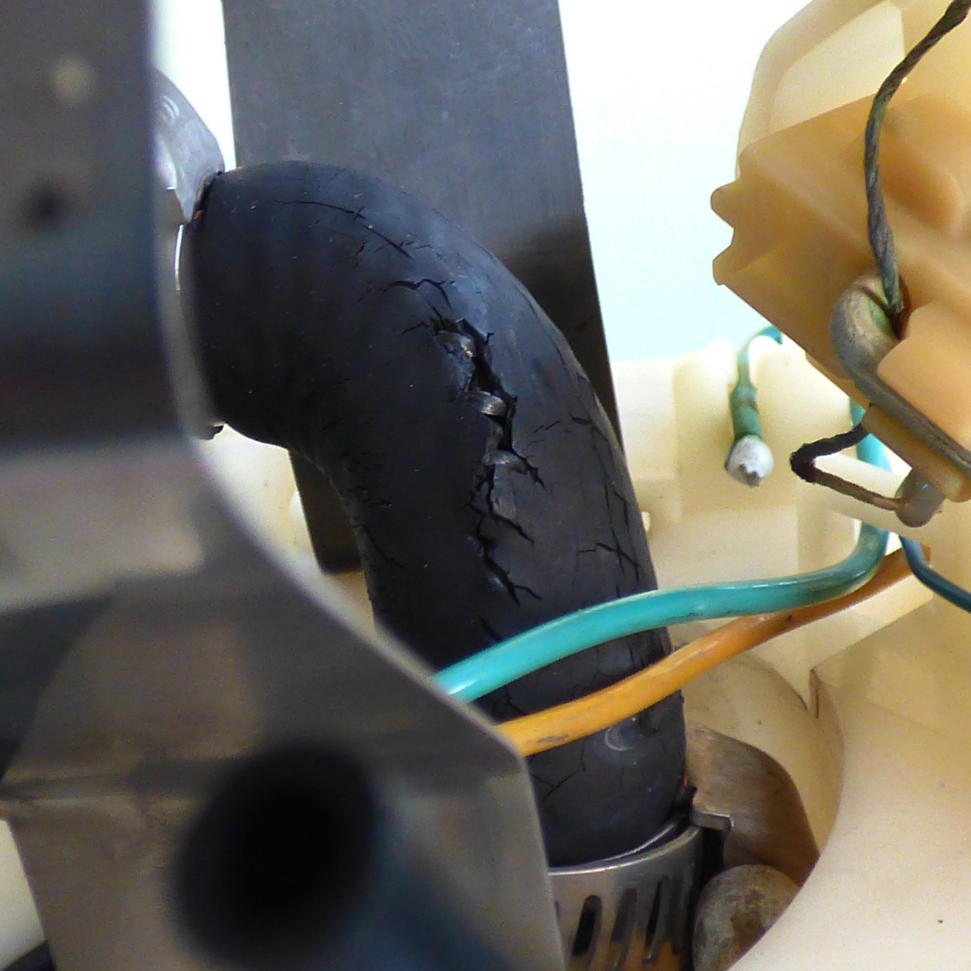

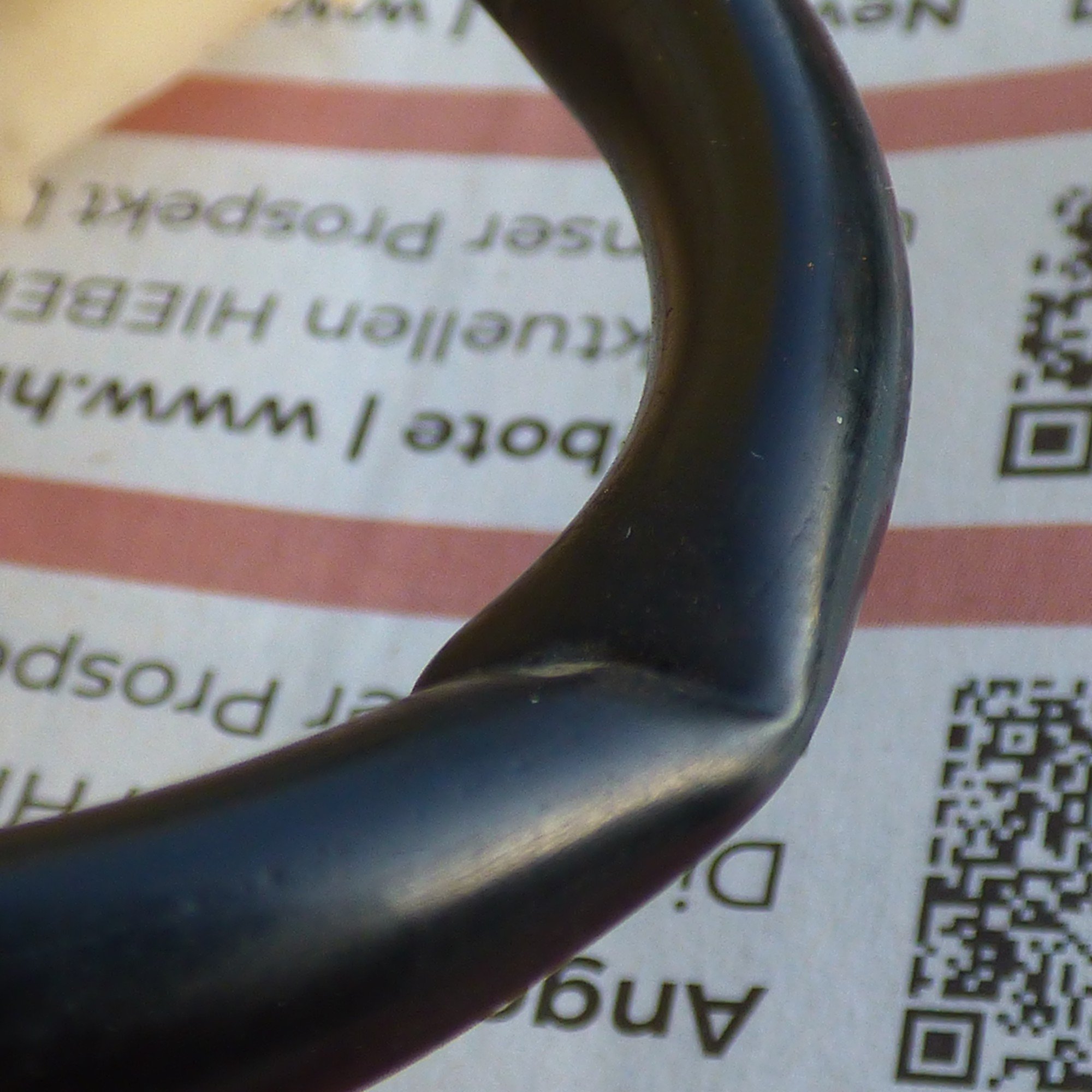

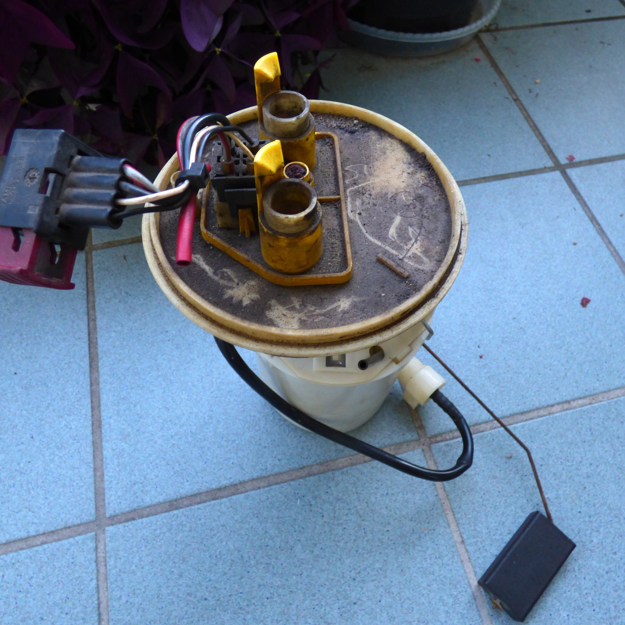

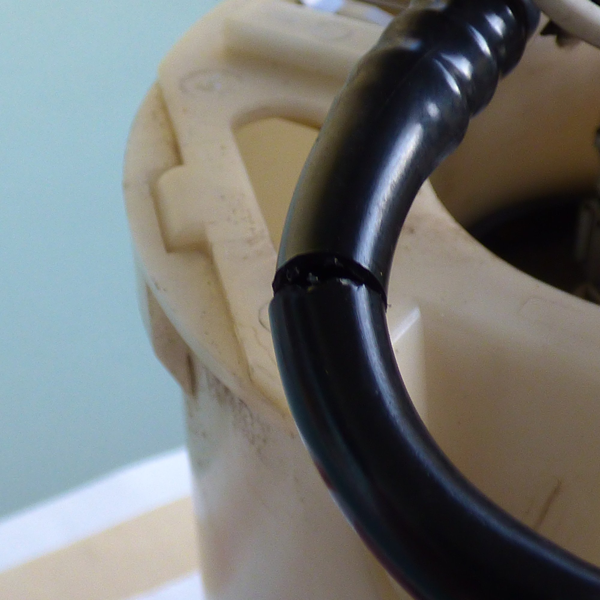

Dezember 15, 2024Dez 15 ...Benzinpumpe ist neu... Hier gab es einige Berichte, dass der mitgelieferte Schlauch im Tank das Problem war, weil nicht geeignet. Gequollen, geknickt, gerissen...
Dezember 15, 2024Dez 15 Hier gab es einige Berichte, dass der mitgelieferte Schlauch im Tank das Problem war, weil nicht geeignet. Gequollen, geknickt, gerissen... Er schreibt "gesamte Kraftstoffförder-Einheit wurde ausgetauscht" - was für mich danach klingt daß nicht nur die Pumpe im alten Container getauscht wurde. Sondern eben komplette Einheit. Bei den kompletten Fördereinheiten ist mir noch nie ein Fall von ungeeigneten Schläuchen zu Ohren gekommen.
Dezember 15, 2024Dez 15 Umso besser, dann kann er das ausschließen, wenn die Einheit neu und unangetastet war.
