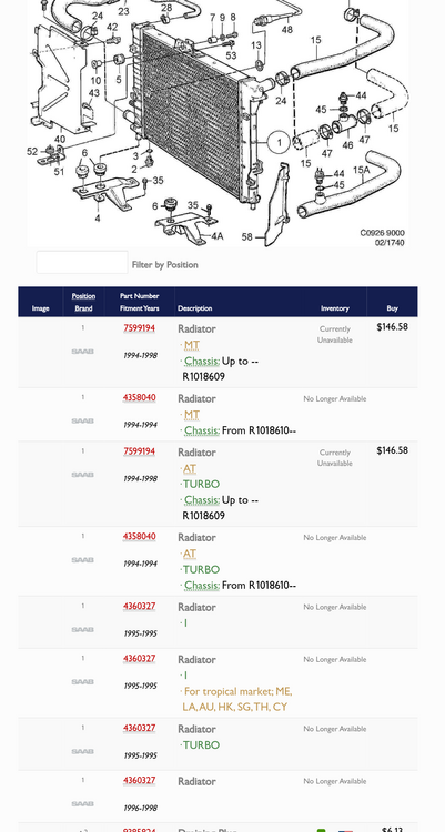

Was ist denn der eigentlich Unterschied zwischen dem 64033A und dem 64049?
Haben ja beide Plastikkästen, Und auch preislich nehmen sich die ja, zumindest auf den ersten Blick, nichts.
Ersterer hat Anschlüsse für den Ölkreislauf der Automatik, der andere hat die nicht. Ist ja im Prinzip nicht mehr als ein Rohr, welches das AT Öl mittels Kühlflüssigkeit schneller aufheizt und dann die Temperatur stabil hält.

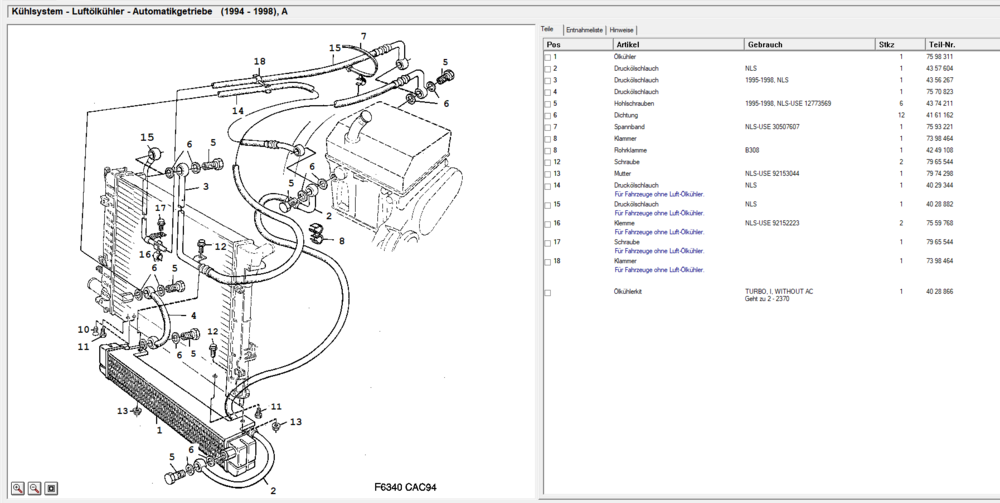

Haben nur die Turbos den Getriebeölkühler unterm Kühlerpaket?
Das weiß ich nicht. Die Sauger Zeiten sind zu lange her und als Automatik hatte ich nur einen 88er CD.
Keine Ahnung, habe ich damals bei meinem 2,3i nie drauf geachtet. Doch es gab auf jeden Fall Automaten ohne diesen, da es dafür im EPC einen Schlauch direkt vom Getriebe zum Tauscher gibt
Aber der Tauscher im Wasserkühler ist auf jeden Fall auch bei den TUs (egal ob 2,0t oder 2,3T) mit eingeschleift.
Wenn ich es mir richtig gemerkt habe, liegt dieser (was aus meiner Sicht auch logisch wäre) in Fließrichtung hinter dem Luft-Ölkühler.
Laut EPC gibts keinen Unterschied zwischen Sauger und Turbo.

Nein, das ist eine Sonderausstattung für warme Länder bzw. AHK. Normal nur am Wasserkühler.
Sorry, aber das kann ich mir beim besten Willen nicht vorstellen.
Denn ich habe hier aktuell vier 9k aus MY '96 - '98 auf dem Hof, welche alle als kleine 2,0t ausgeliefert wurden. Und alle vier haben den Luftölkühler für's ATF verbaut.
Nee, ist keine Sonderausstattung.
LPT oder FPT haben den immer.
... LPT oder FPT haben den immer.
Neuere Baujahre vielleicht? M93 2.3 FPT Aut. hatte den nicht.
Na gut, zu den 9k der ersten Serie bis incl MY '93 (CS hin oder her ist das ja weitestgehend der technische Stand der CC) kann ich da nicht wirklich viel sagen. Aber der Luca eventuell?
Auf jeden Fall wird das ganze Kühler-Geraffel im EPC als Quasi-Satndard geführt und die Schläuche, Schrauben und Klemmen für "mit ohne" werden (auch schon bereits bei MY '85) gesondert mit "Für Fahrzeuge ohne Luft-Ölkühler" gesondert ausgewiesen.
Ab 94 definitiv
