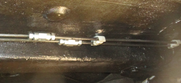

Man muss auch nicht alle Leitungen in den orignalen Längen nachfertigen. Diese wurden im Werk meist zuerst montiert, bevor andere Teile dvor angebaut wurden, die nun den Zugriff erschweren. Auch die Verbindung mit entsprechenden Doppelmuffen ist sachgerecht.
So z.B. am Fremdmodell:
Die Leitungen sind vorn am Unterboden geteilt.
7/8 sind die vorderen, 9/10 die hinteren. Dazwischen die Verschraubungen.
Bearbeitet von eisensturm
... Auch die Verbindung mit entsprechenden Doppelmuffen ist sachgerecht...
Vom Prüfer hieß es mal, dass je Leitung nur eine Zwischenverschraubung zulässig ist, hier also keine zusätzliche verbaut werden dürfte. Theoretisch...
Mehr hab ich bisher auch nicht gebraucht. Es hilft z.B. schon, wenn man mit der Leitung vom HBZ an der Spritzwand entlang nicht mit dem ganzen langen Ende bis zur HA daran hantieren muss.

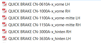

Ich hatte mal nach Kunifer-Leitungen recherchiert und bei Quick Brake gab es Angaben zu den längen aller 6 Leitungen hier.
Die Längen sind die Zahlen in den Dateinamen im angehängten Bild. Das ist jeweils von Bördel zu Bördel, nachgemessen an einer Leitung die ich hier habe. Ob die Längen am Fahrzeug passen, konnte ich noch nicht prüfen.
Hatte mir alle 6 bestellt, aber teilweise Kupferleitungen oder Kunifer ohne den ABE-Aufdruck bekommen, auch bei Nachbestellung über andere Händler. Zudem ist unklar, was die Endung A oder E bedeutet. Quick Brake antwortete auf Anfragen nicht. Habe jetzt eine 10m Rolle Quick Brake Kunifer hier liegen und werde selber bördeln, allerdings nicht mit den üblichen verzinkten Stahlverschraubungen, das macht keinen Sinn bei Kunifer-Leitungen, die ja "ewig" halten sollen.
